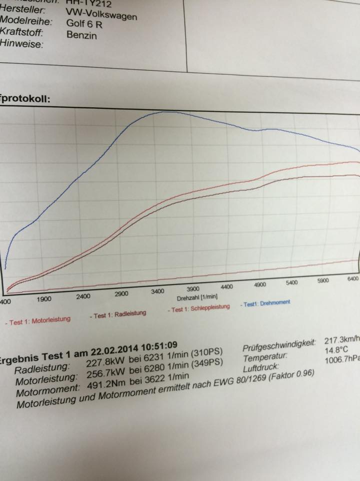

Moin, weiss zwar nicht ob das Dir wirklich weiter hilft. Fahre die Orginal Pumpe( Hitachi 8.1) mit HF ansuagung DVB+ und LLK+ DP SW von SLS Stage 3..habe leider kein Log zur Hand aber es wurden Mehrere Log fahrten mit dem Tuner gemacht und der Meinte das passt mit der Serien Pumpe es wird keine Upgrade Pumpe benötingt...
Anbei eine Messung wenn das weiter hilft...
