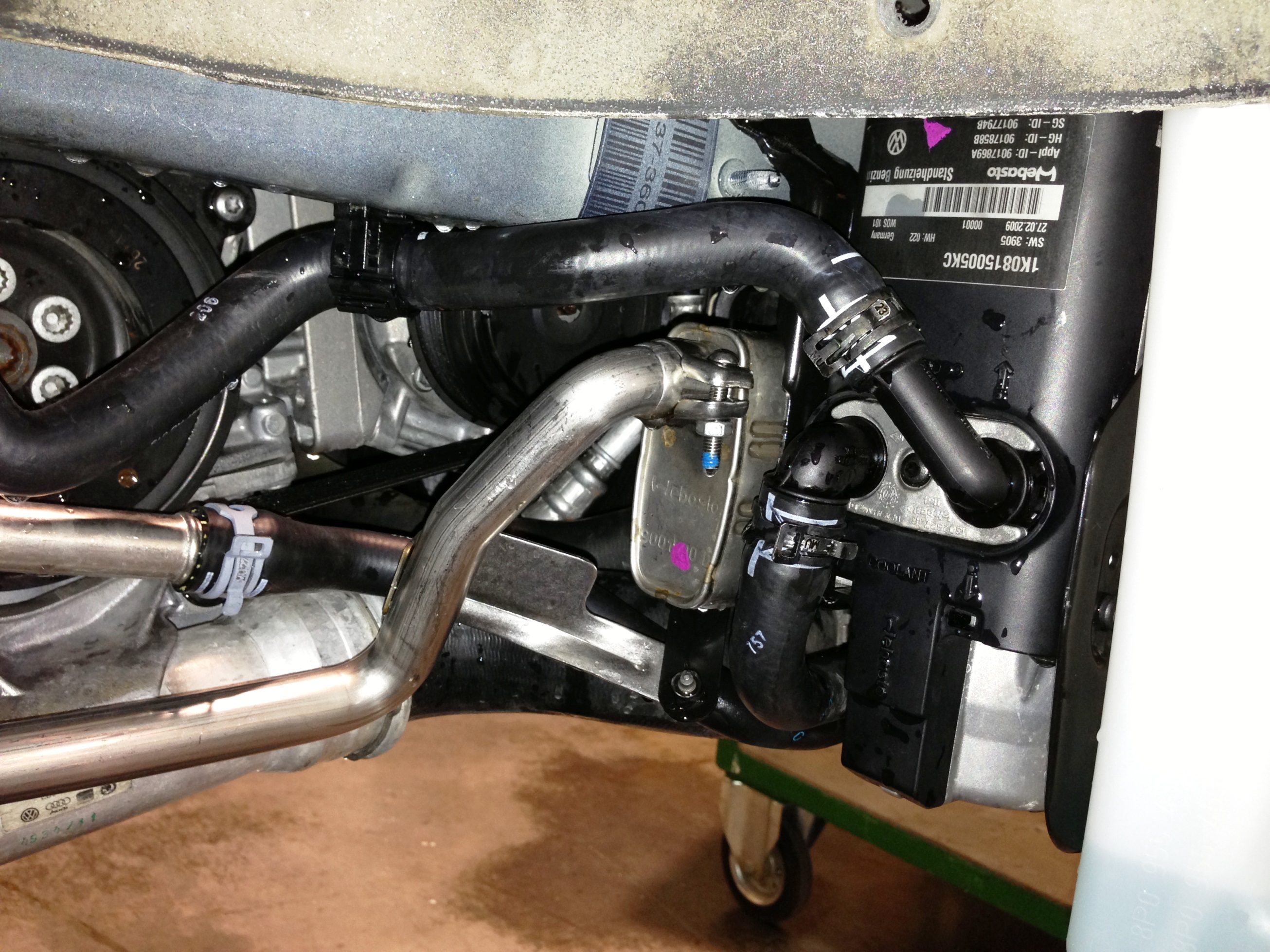

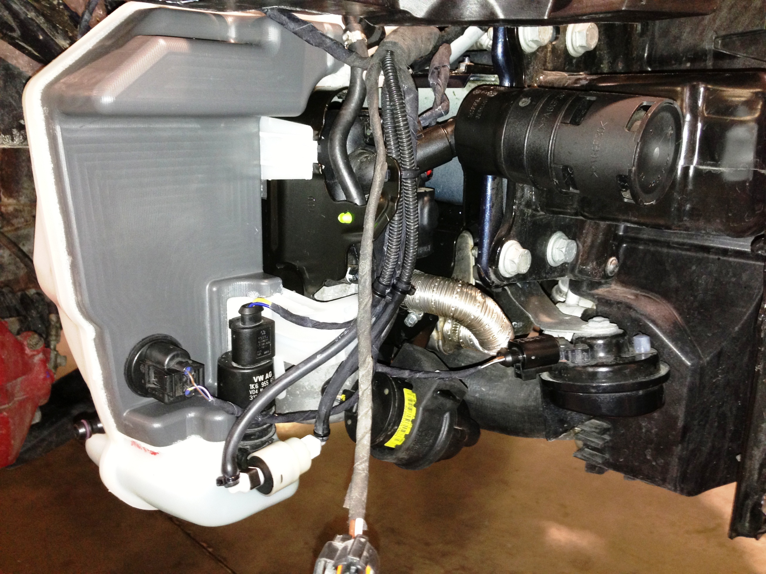

Als Material für den Umbau habe ich PP (Polypropylen) genommen.
Ich habe die Teile mit einem 2K-Spezial-Klebstoff (Loctite 3030 oder Förch 2K-HA K152) verklebt. Das hält mechanisch und ist auch dicht!
Silikon haftet auf PE/PP nicht oder kaum!
