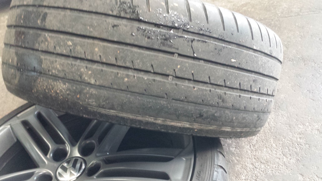

    Meine Sommerreifen 19" auf den Tallas halten ca. 3Moante bzw ca.6000km, allerdings sind sie eigentlich nur vorne von Innen abgefahren. Zuletzt hab ich sie bis Gewebe gefahren und dann vorne 2 neue drauf. Anschließend hab ich dann den Sturz überprüfen lassen und korrigieren lassen. Viel wars allerdings nicht. Waren durchschnittlich nur ein paar Minuten. Jetzt muss ich mich nächsten Sommer mal überraschen lassen.
    Meine Winterreifen 18" fahr ich jedoch jetzt schon die zweite Saison und habe gestern erst nachgeschaut - immernoch mehr als genug mm übrig.
    Alles Original...
    Hat einer das Phänomen auch?

    Habe dasselbe Problem mit meinen Reifen, sie sind ausschliesslich vorne an der Innenseite abgefahren. Eig müsste ich nach 3 Monaten und etwa 6-7.000 km (!!!) neue Reifen drauf ziehen. Bin keine Renn-, aber auch keine Sonntagsfahrerin.
    Letztes Jahr hab ichs auf die Dunlop vom Werk geschoben und ich hab zum Glück, durch einen Freund, zwei neue Reifen geschenkt bekommen.
    Naja iwann war ja dann Winter und jetzt hab ich gerade extra nochmachal nachgeschaut - die schauen halt echt noch aus wie neu :wtf:
    Diese Sommer-Saison aber wieder dasselbe mit Hancook :kopfnuss:
    Dank :girl: -Bonus hab ichs drauf ankommen lassen und die Dinger bis Gewebe gefahren ( ich weiss, ist mist, aber hatte a) keine Zeit und b) wars nur bis zur Arbeit und wieder nach Hause) Naja aber iwann wars mir dann doch zuviel und schwupp 2 neue bestellt :wacko:
    Fahre im Sommer die Talladega mit 235/35 R 19, im Winter BBS mit 225/40 R 18
    Alles, inklusive Fahrwerk, Original.

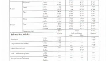

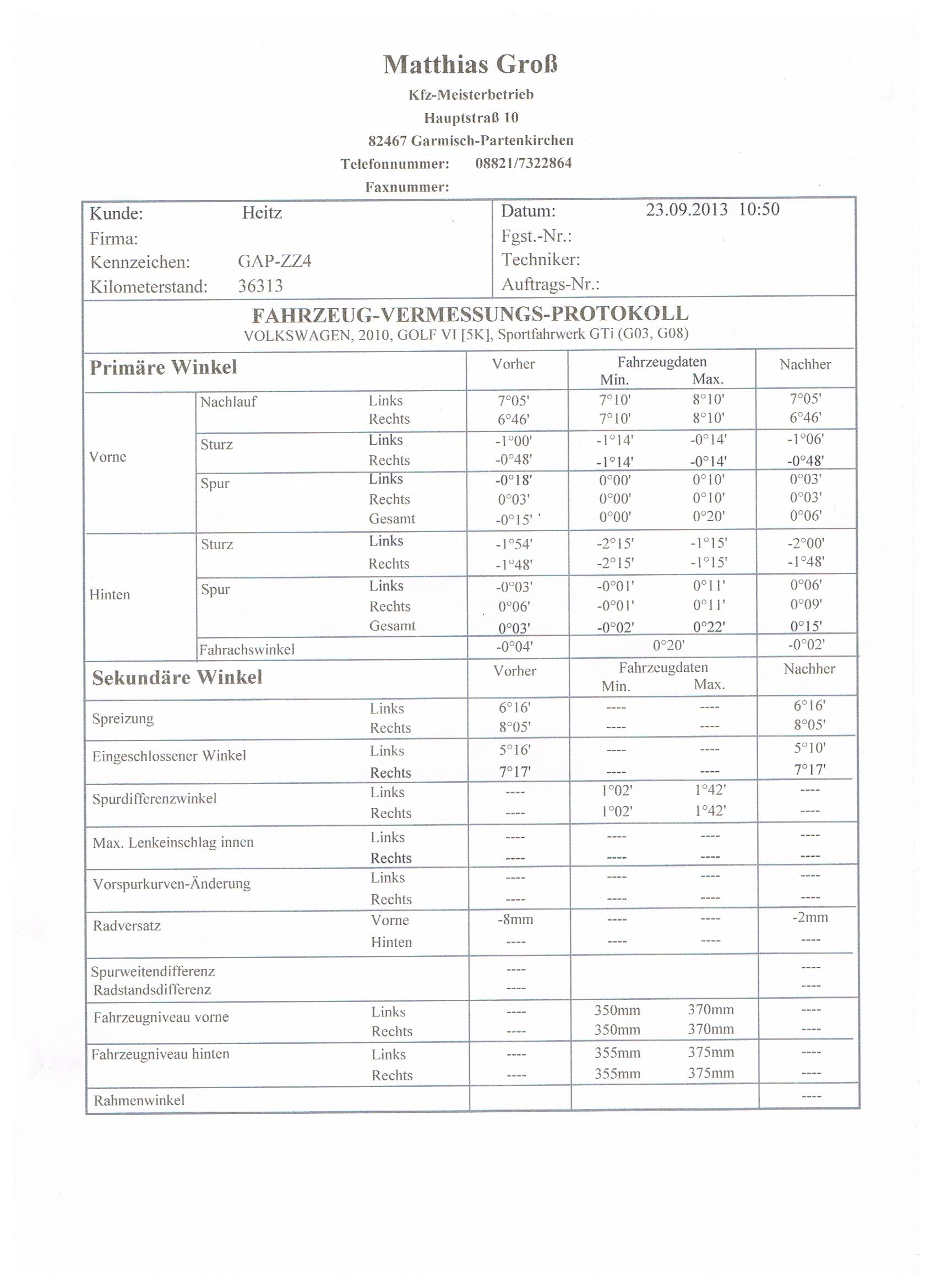

    So heute dann beim :) gewesen und auch gleich mal vermessen lassen.
    Ergebnis: 'viel wars definitiv nicht' - so kam mir gleich mein Zuständiger entgegen.
    Also ich bezweifle das sich mein Reifen-Problem, das ich anscheinend nur im Sommer mit den Tallas hab, erledigt hat :kopfnuss:
    Kennt das noch jemand oder hat wer noch eine Idee??
    Edit: hab gerade erst Bemerkt, das bei der Vermessung die Daten vom GTI verwendet wurde :wtf: ist das in Ordung oder darf ich nochmal hin??
