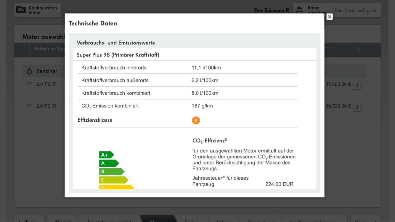

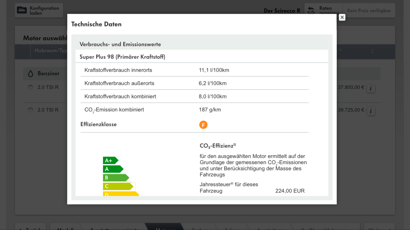

Du hast absolut Recht!Im Betriebshandbuch steht tatsächlich dass man 98 Oktan tanken soll und bei 95 mit Leistungsverlust zu rechnen ist. Ich hab natürlich eh immer min. 98 Oktan getankt weil ich um die Anfälligkeit des Motors Bescheid weiss, aber ich find's dennoch irgendwie komisch dass im Tankdeckel nur 95 und nirgends von 98 die Rede ist. Normalerweise könnte man ja, wie alle anderen das eigentlich auch machen, die 98 groß und die 95 klein in Klammern dahinter schreiben damit man als Laie auch weiss dass man lieber 98 tanken sollte... Blöd gelöst
Deshalb fand ich den Vergleich ja eher schlecht von Aral. Wäre das eben mit dem von VW "optimalen" Sprit getestet worden, kann da wahrscheinlich eher eine Vergleichbarkeit erzielt werden.
Und was für mich persönlich auch immer nicht zuvergessen ist, das die Grundmappings zum einen bei Laborbedienungen erstellt werden und zum anderen man nie "die perfekten" Strassenbedingungen hat und deshalb ja der Motor bzw. das Msg unter Umständen schon sehr viel regelt. -
@'erik_z im Tankdeckel steht meines Wissens nach die Mindestanforderung an die Spritsorte. Auch auf der Konfiguratorseite stehen als Primärkraftstoff die 98oktan, und im Bordbuch steht ja auch drin das wenn du mit 95 fährst der Motor/ das Auto wie ein Topf Leim geht.
Lass mich da aber gern eines besseren belehren. ✌
Der Bezug beim CDL ist aber von Aral falsch dargestellt, wenn mich nicht alles täuscht dann fährt der Motor von Haus aus mit 98 oktan und nicht mit 95 Oktan. Und somit ist es logisch das der rocco auf einmal seine alte Leistung Besitz. Die sollten an der Stelle lieber 98 gegen 95 testen, wäre dann realer von der Auswertung her.
