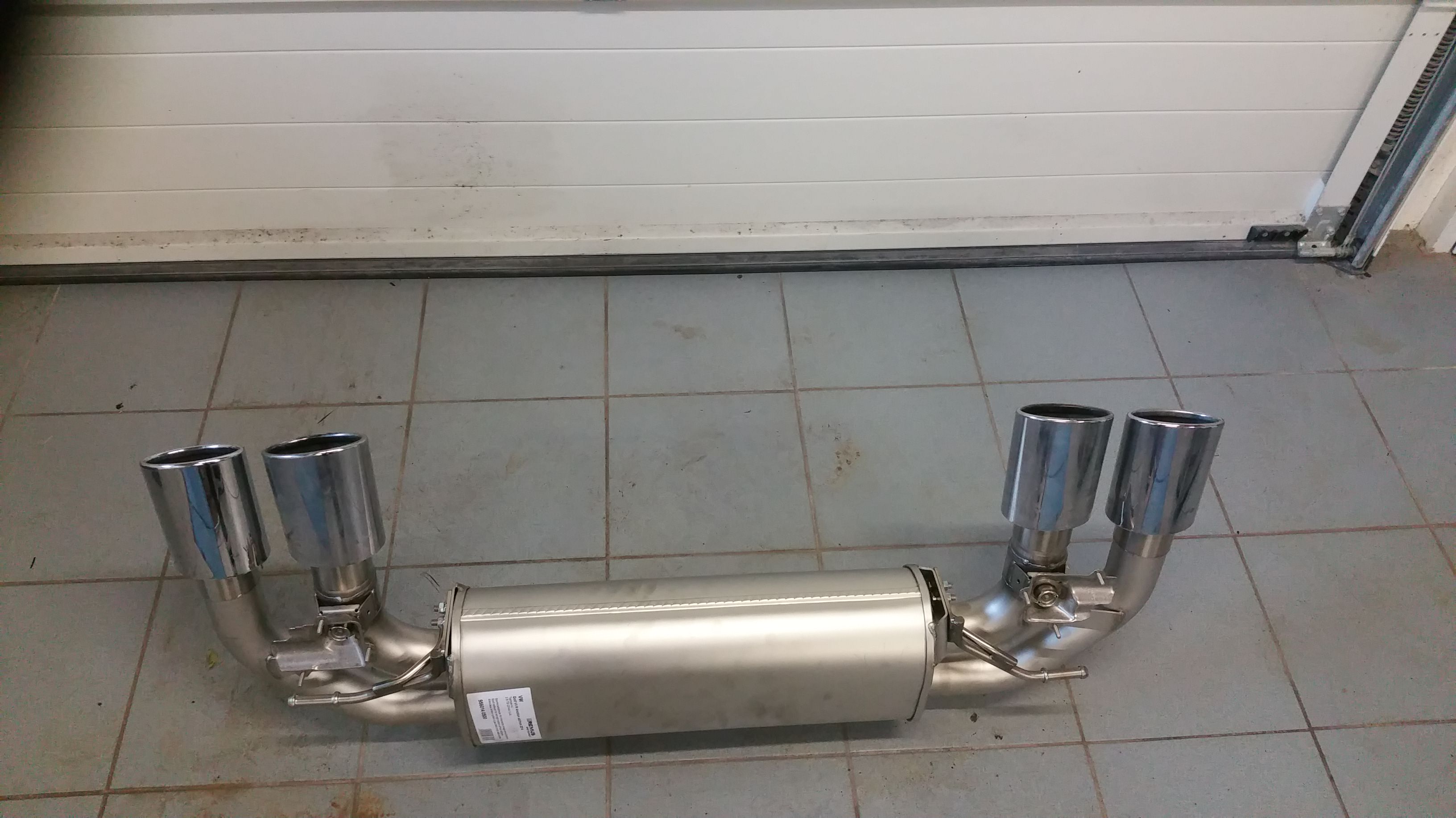

Ich habe mir jetzt die Remus bestellt mit MSD Racing Rohr. Downpipe fahre ich die HG Motorsport. Muss ich noch irgendwelche Schellen bestellen oder ist alles dabei um Downpipe an MSD zu befestigen und MSD and ESD?
Vielen Dank!
du brauchst ca. 15 cm 76mm Rohr zum verbinden. ich habe selber die bullx Downpipe mit Remus MSD und ESD. Mit dem MSD Ersatzrohr wird viel dröhnen gehe ich von aus.

ich hab ein Stück Antirutschmatte zwischen karosse und halter gelegt und dann richtig festgeschraubt. Der blöde Halter von Remus hat sich immer verdreht vorher. Der Halter ist einfach eine Fehlkontruktion in meinen Augen!

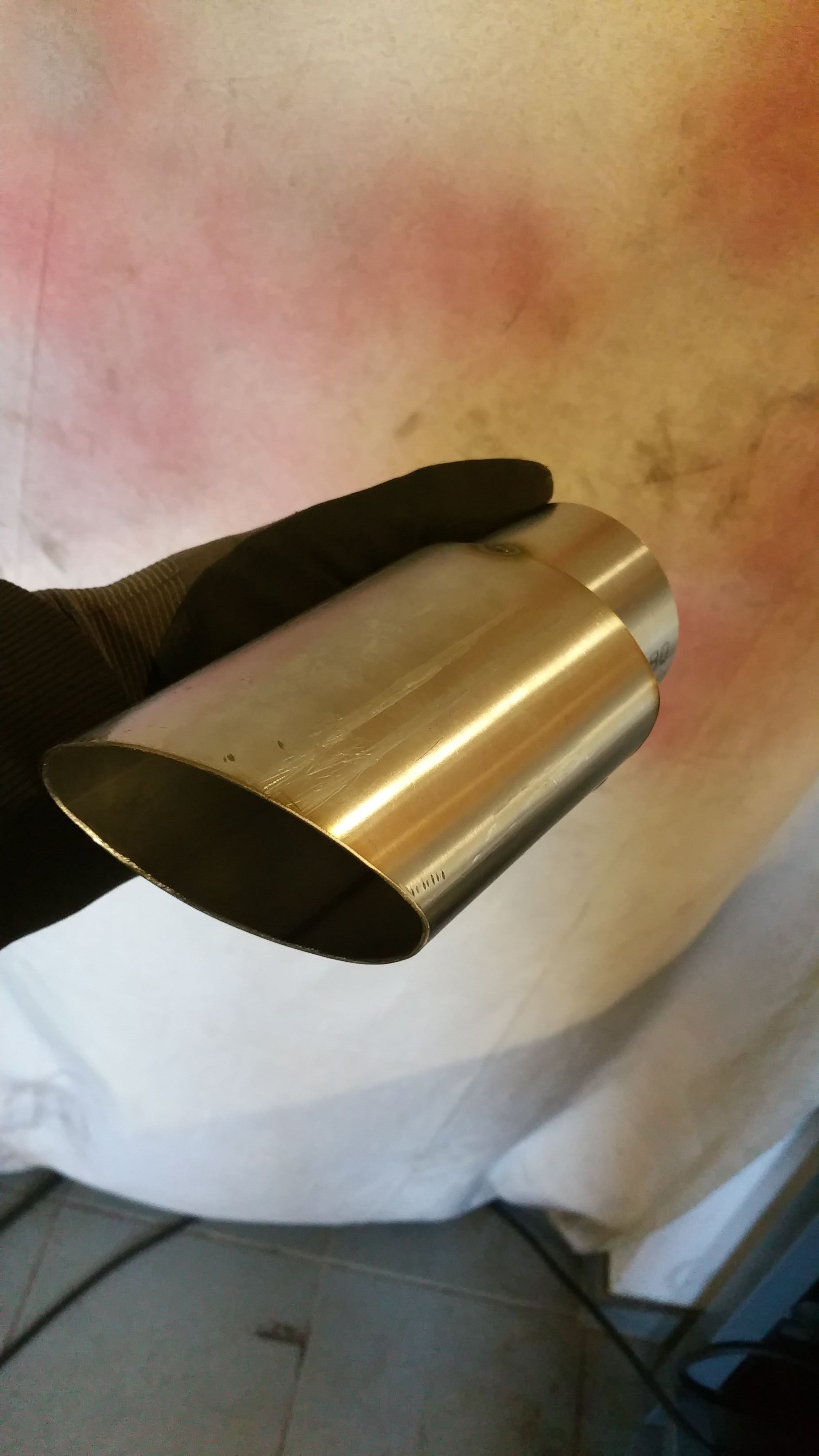

Sind die verschiedenen Endrohrvarianten von Remus gesteckt, geschraubt oder verschweißt?
Was spricht dagegen die Orginal Enrohre zu verwenden wenn man oval haben will?
ist halt mit viel Arbeit verbunden. Ich habe die oem Endrohre verbaut. Bräuchte allerdibgs nun auch nur noch die hälfte der Zeit...

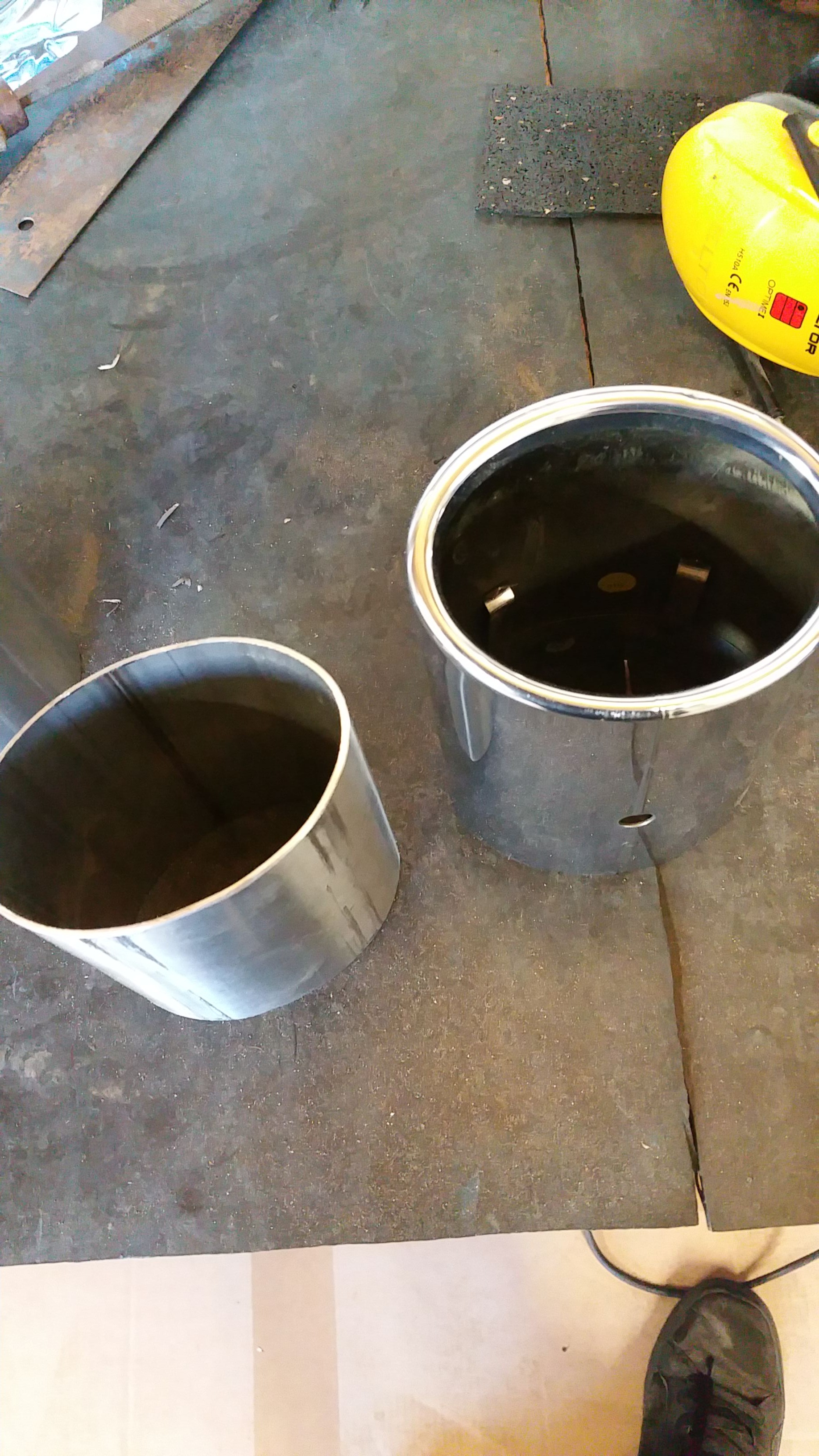

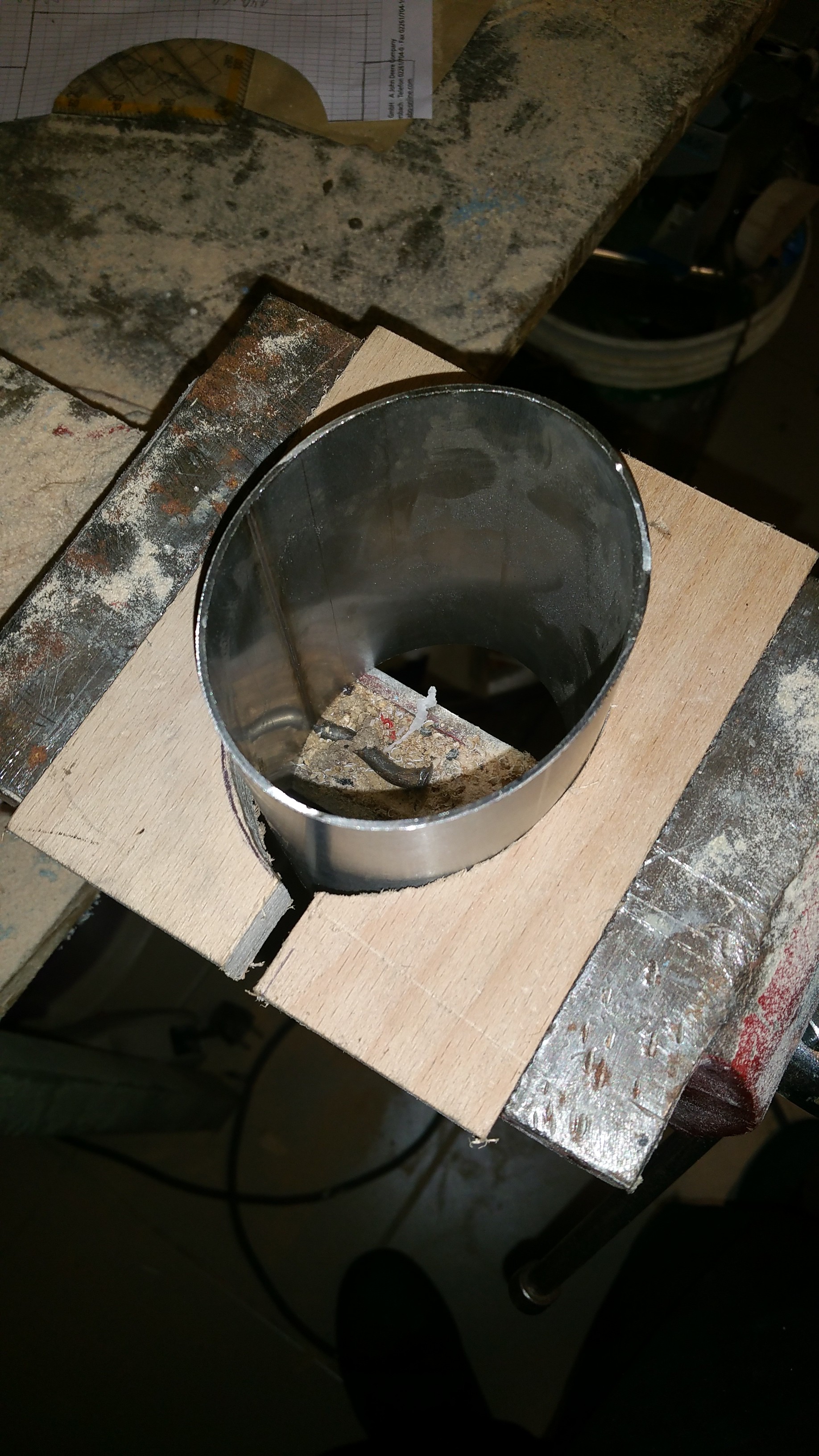

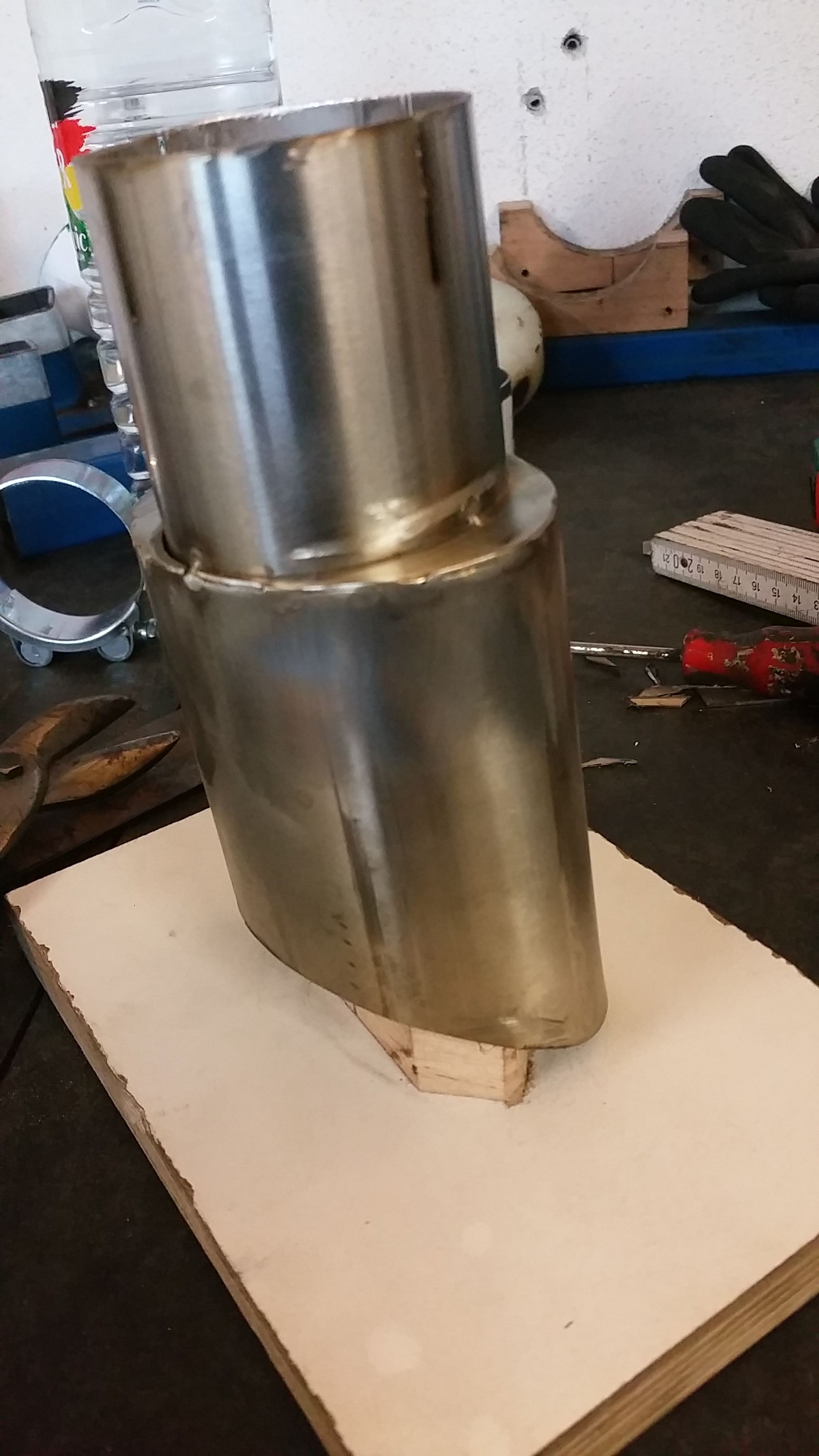

Hey,
ich wollte unbedingt die original Optik beibehalten und habe mir Adapter für die original Enrohre gebaut.
Zum Schluss dann noch eingeschnitten an den Enden und mit einer Bandschelle am Auspuff montiert. Da kann man das ganze dann so weit rein oder rausschieben wie man will...

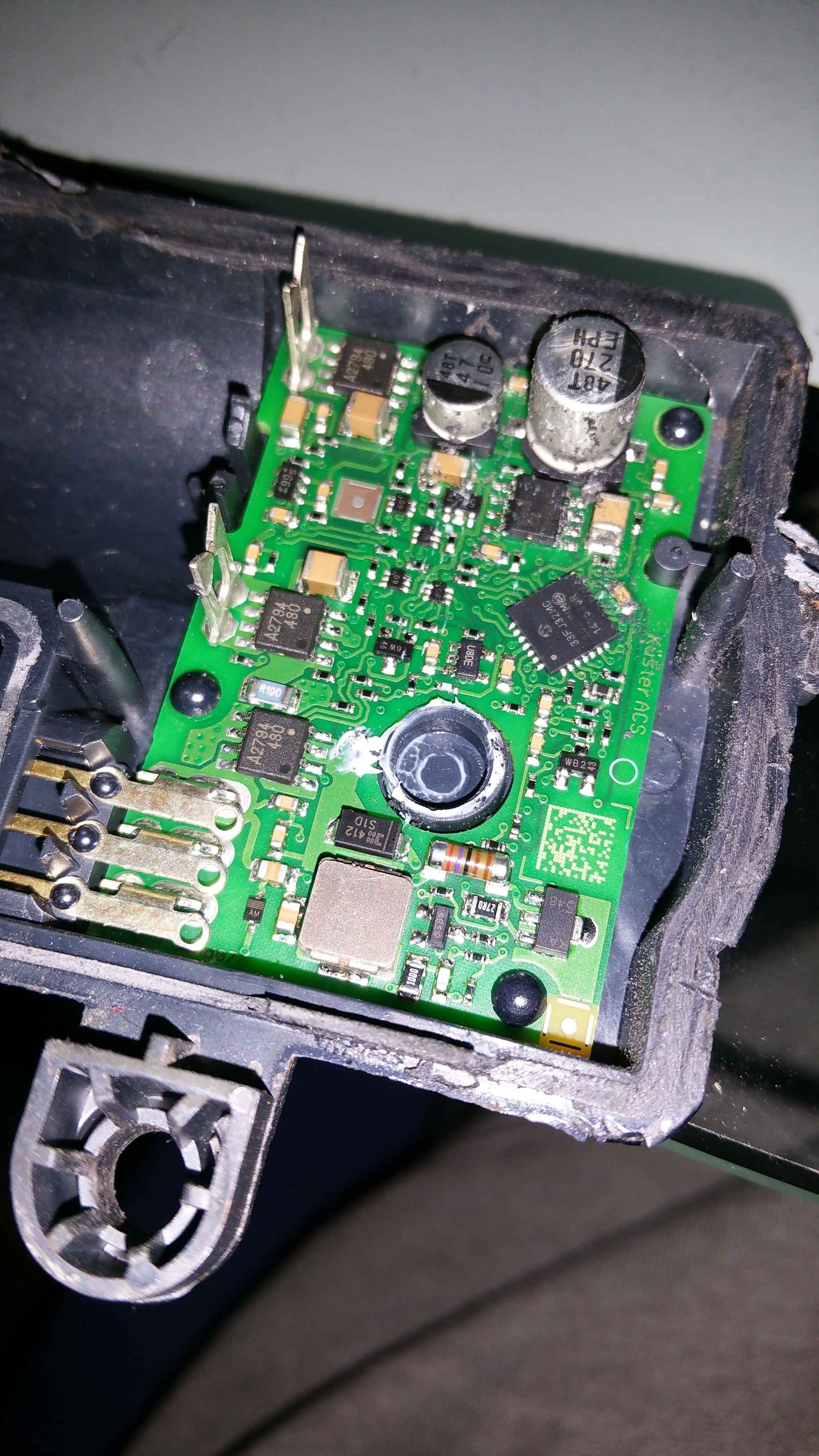

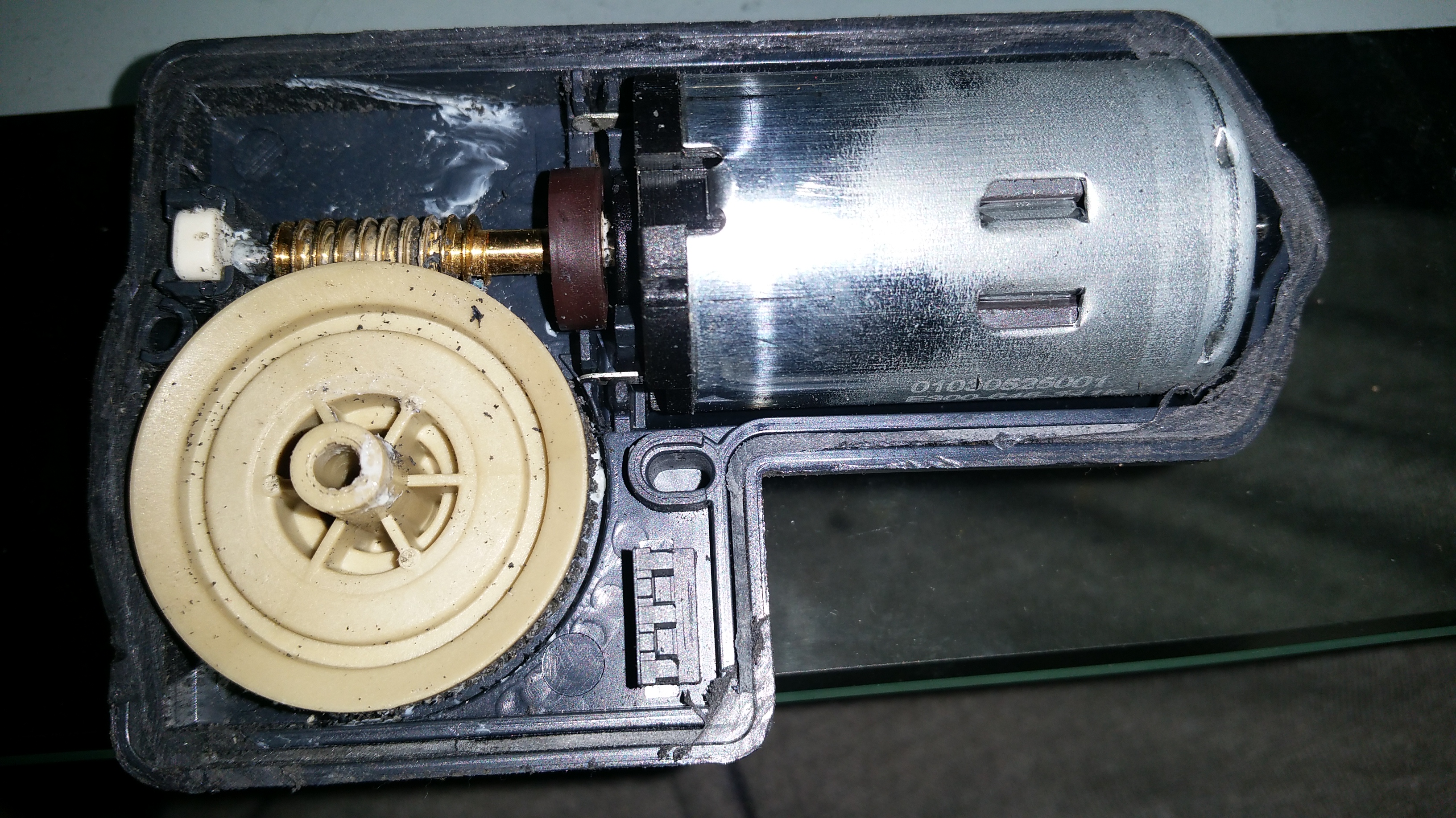

ich hatte übrigens noch was damals beim Testen herausgefunden. Ich meine dass die Motoren erst bei Widerstand aufhören zu drehen, sonst scheint der Motor zwei mal rundzufahren und stoppt dann. Es kann aber sein, dass das einfach eine Selbst-Testfunktion vom MSG ist. Müsste man also mal probieren...

ich hatte mal ne astabile kippstufe mit rechteck pwm an nen stellmotor gehangen aber leider ohne erfolg. Damals kannte ich allerdings nicht die Freuquenzen. Wenn wir nun von 100hz reden, dann könnte ich das nochmal testen
du kannst keine Gleichspannung auf die Klappen geben als Signal. Der Servo brauch ein pwm oder sogar CAN Signal.
Interessant wäre mal ein Oszilloskop dran zu hängen.
