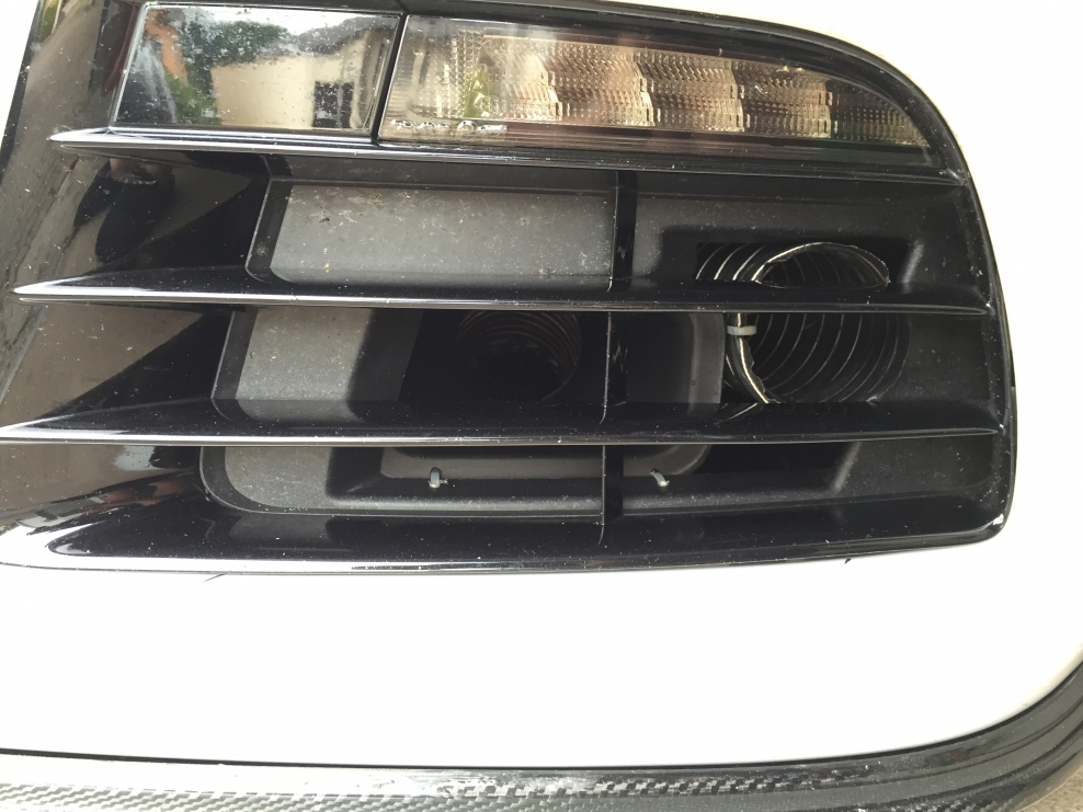

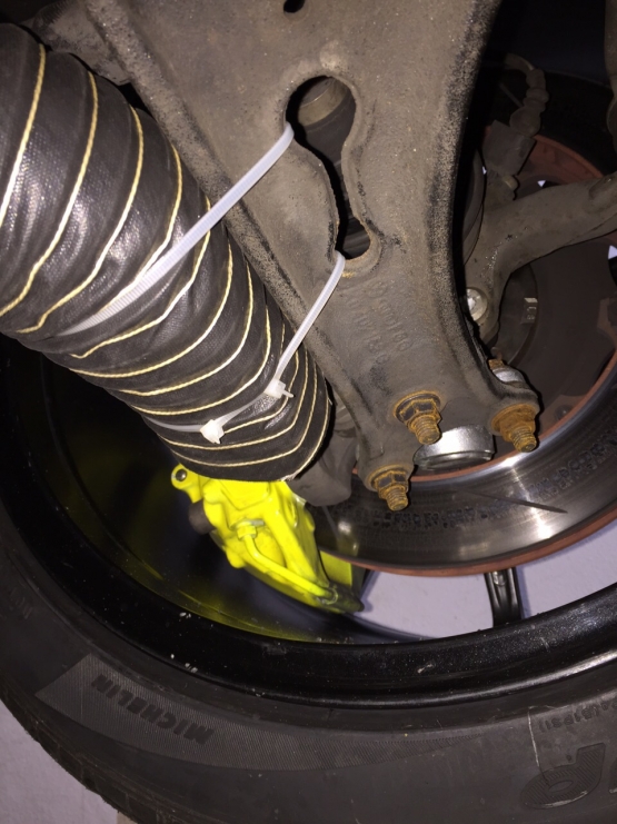

    Dann gabs auch noch ne längst überfällige Bremsenkühlung in 76mm inkl Trichter in den seitlichen Gittern in der Front

    Da die Frage nach dem zweiten schlauch auf der fahrerseite wohl eh kommt, hier die auflösung:
    OEM hat der 6-gang (Rocco zumindest) schalter dort eine luftführung, die richtung motor/getriebe hinzielt, da ich noch genügend schlauch übrig hatte, hab ich den zweiten dazu genutzt...
