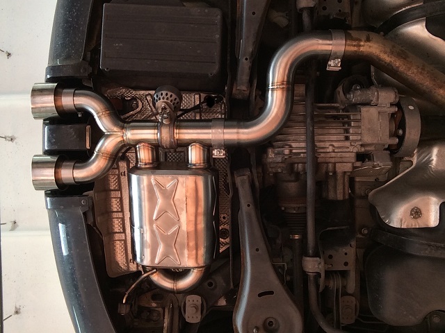

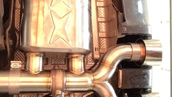

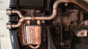

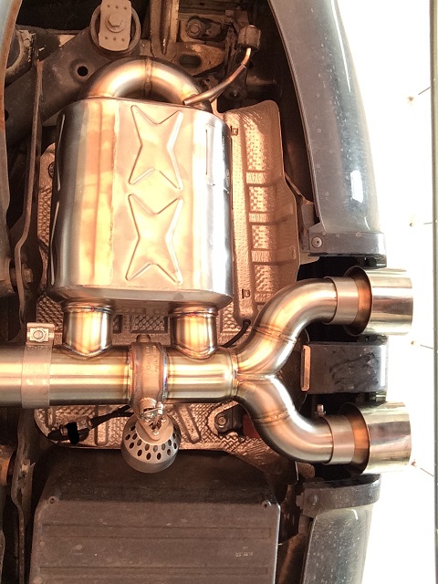

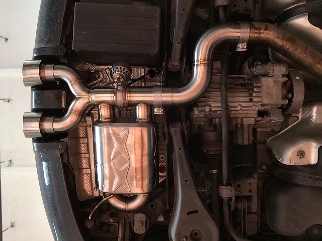

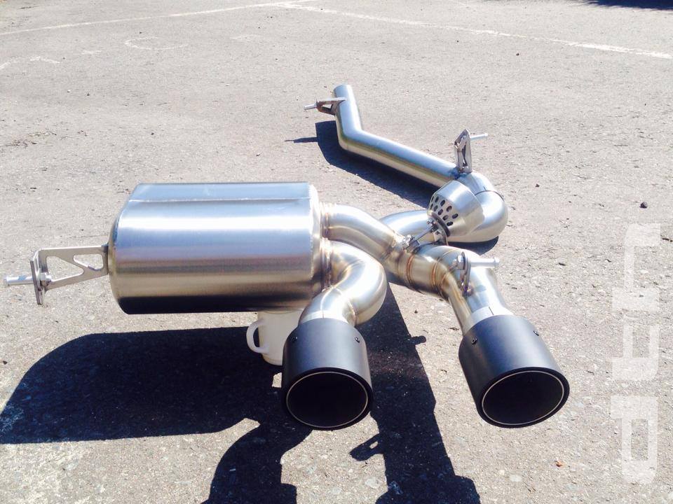

So Leuz, hier das Update des gestrigen Tages bei DTH-Turbo:
Verbaut wurde gestern der Variante 3-ESD sowie eine Klappensteuerung mit Funkfernbedienung. Muss sagen, dass der Pott richtig gute Laune verbreitet. Nach ein paar Anpassungsarbeiten (da es der Streetculture-Show-ESD war ) wurde die Steuerung verbaut und gleich ein paar Runden durch Heiligenstadt gedreht. Bin super zufrieden damit!! Anbei ein paar Bilder...

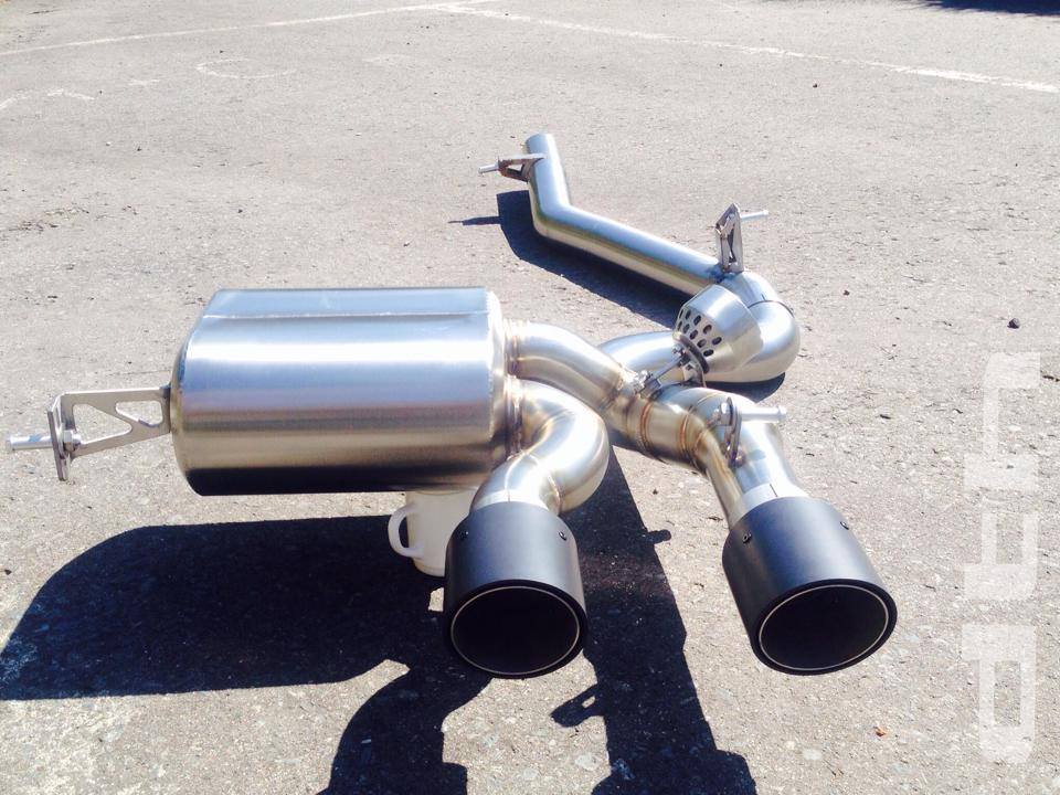

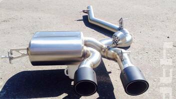

V2 soll lauter sein als die erste Version; V3 wird eine ganz neue Version mit den neuen Schalldämpfern und geändertem Aufbau Bilder gibts ja schon bei Facebook
Eine kleine Änderung steht bevor..
werde vom Tobi die V2 bzw. V3 ESD-Variante nehmen. Meine jetzige wäre dann übrig, er bekommt einen neuen Dämpfer, da sich drinnen was gelöst hat. Wer Interesse hat, kann mir eine PN schreiben. Bilder vom neuen ESD folgen

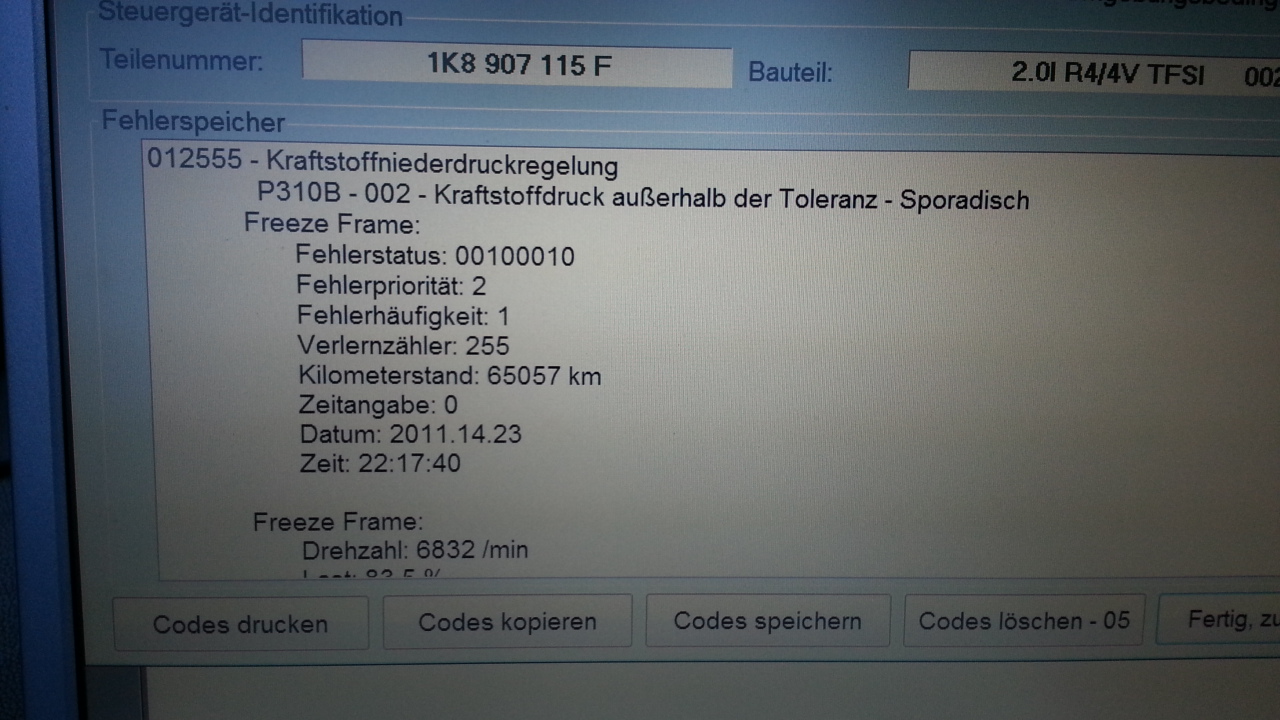

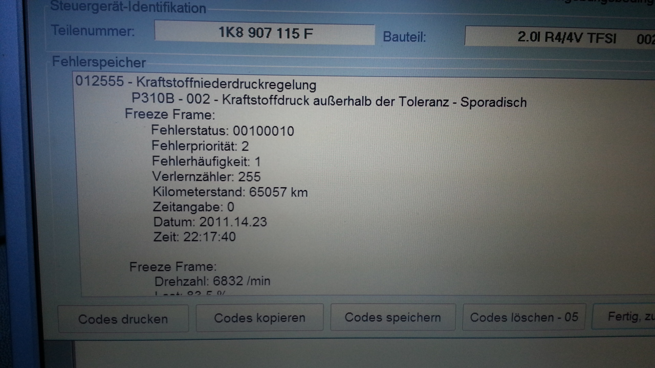

Hi Leuz!
Zipf und ich wollten gestern bissl codieren. Beim Fehlerauslesen kam me komische Meldung. Hab mal ein Foto davon gemacht. Laut Tobi ist es die Vorförderpumpe. Gibt es da guten Ersatz bzw. ne verstärkte??

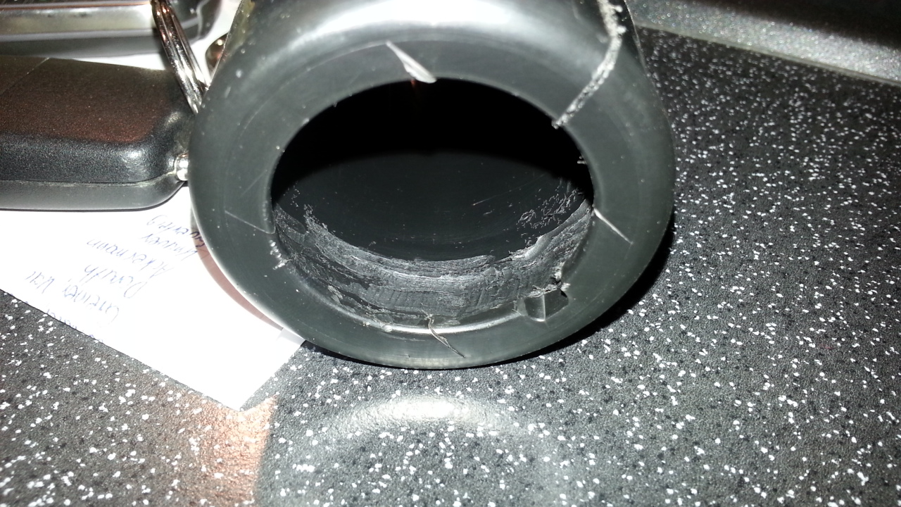

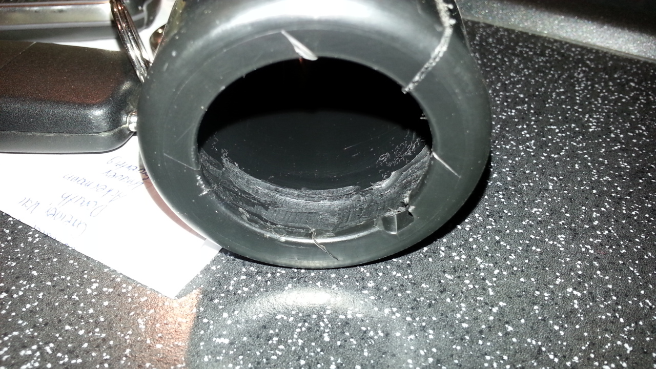

So,heute die neuen Kappen eingebaut und das Klappern ist weg! :assi: Hab den unteren Ring abgefräst.
Hätte echt nicht gedacht, dass es daran liegt. Hat schon mal jemand so ein Problem gehabt, oder bin ich ein Einzelfall??

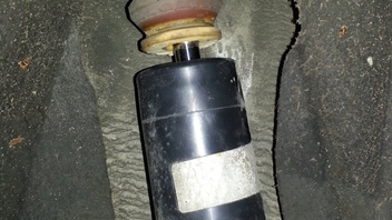

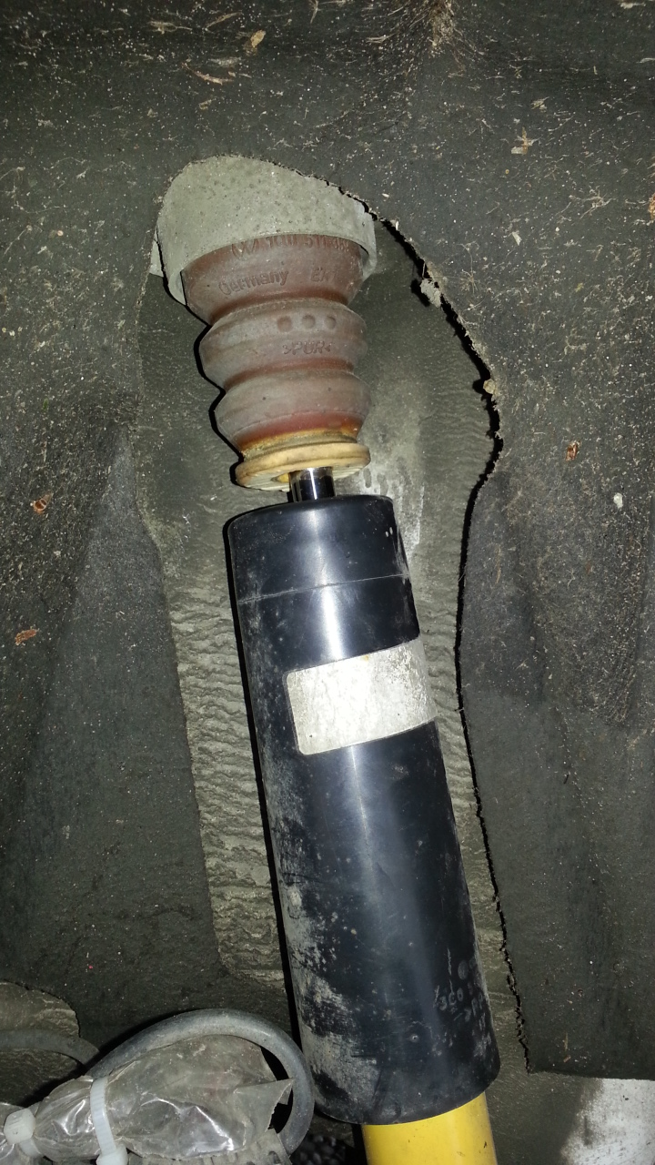

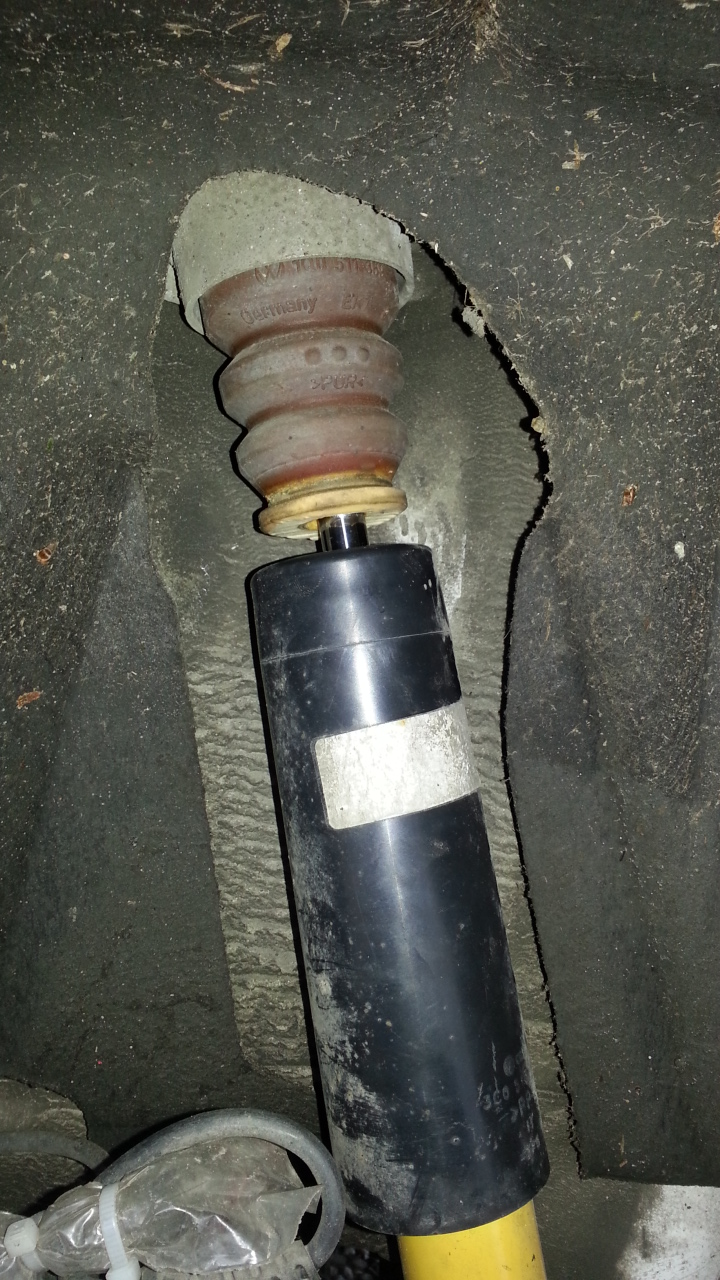

Hi Leute!
Ich habe ein kleines "Problem". Habe das H&R Tiefe Version verbaut. Jetz bin ich letztens mal ohne Radio herumgefahren und mir ist ein Klappern aufgefallen. Schon beim geringsten Einfedern klappert es an der Hinterachse. Wenn ich mich in den Kofferraum setze und wippe, hört man es deutlich auf beiden Seiten. Heute haben wir das Rad demontiert und das Auto auf Hölzern abgestellt und wieder eingefedert. Da war es wieder zu hören. Nach langer Suche sind wir fündig geworden. Die Schutzhülle für die Kolbenstange schlägt am Dämpfer an. Ich habe mal ein Bild von der ausgehängte Hülle gemacht. Viel Platz vom Begrenzer bis Anfang Dämpfer ist nicht mehr da, selbst wenn der Dämpfer völlig ausgefedert ist.Gibt es hierfür spezielle Hüllen? Ich habe dann von hinten in die Hülse geschaut und konnte erkennen, dass zwar der Begrenzer zu sehen ist, aber der Ring von der Hülse befindet sich zwischen Begrenzer und Dämpfer. Ist bissl komisch zu erklären, ich hoffe ihr versteht es?? :confused: Soll ich die Hülse ausbauen und den Ring entfernen oder hält diese dann nicht mehr am Begrenzer? Ganz ohne will ich nicht fahren!!
