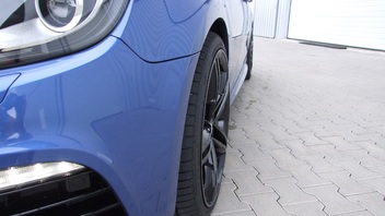

    Tieferlegung kommt für mich weniger in Frage, finde das Fahrwerk so wie es ist gut. Habe keine Lust mir wieder den Frontspoiler zu verkratzen.

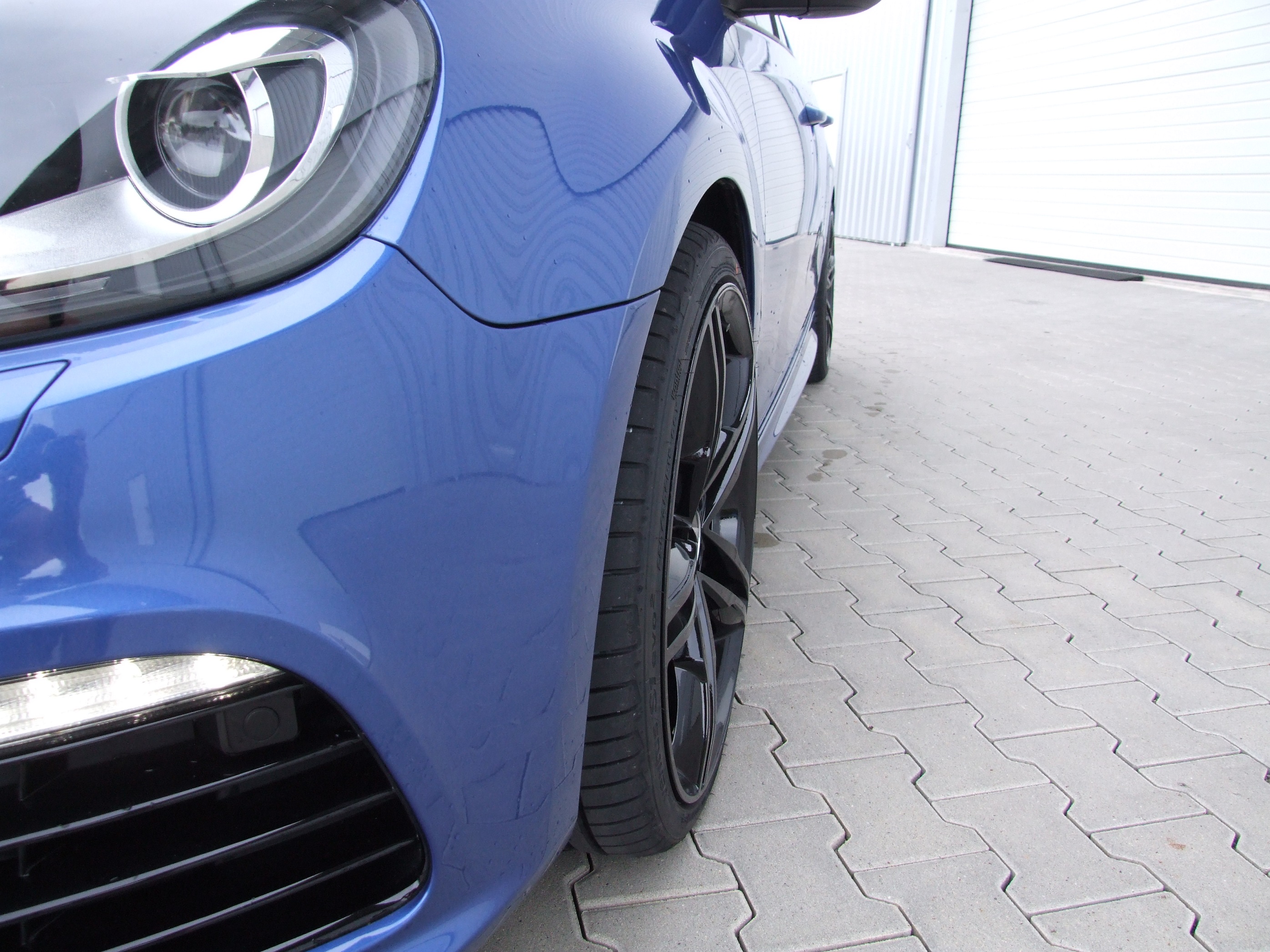

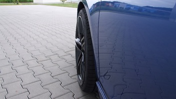

    Und die Eintragung, das hat das AH meines Vertrauens gemacht :D Aber wenn man es genau nimmt, steht ja kein Reifen über (die Felge schon einen mm, je nach Betrachtung) und Schleifen tut mit 225ern auch nichts. Es musste nichts geändert werden für die Eintragung. Habe aber schon vor dem Kauf dem TÜV Prüfer das Gutachten zeigen lassen.

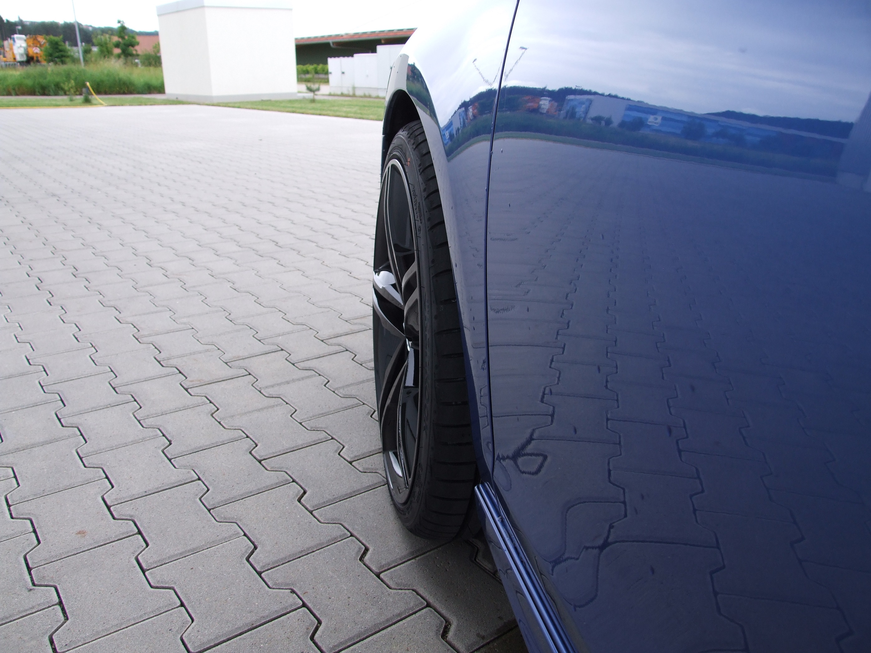

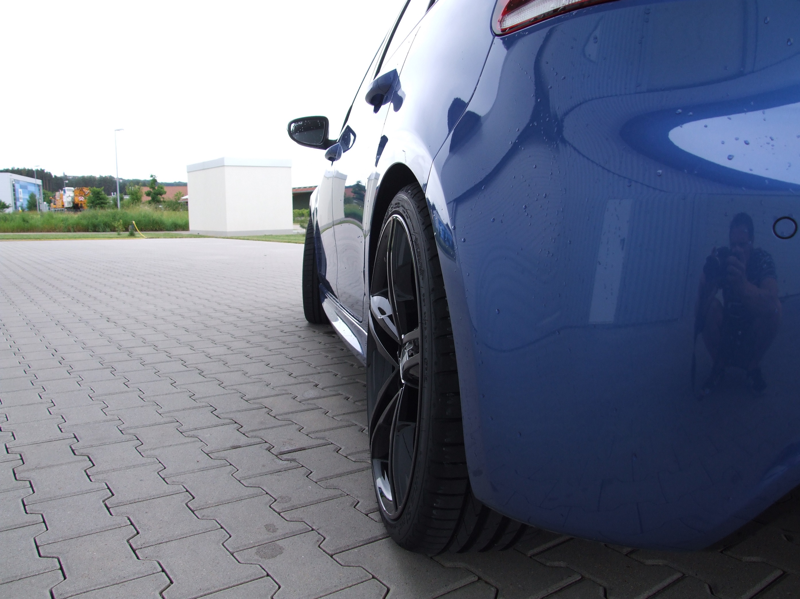

    chickass:
    die von dir angegebene dimension geht sich nicht so einfach aus, vor allem nicht vorne.
    wie bereits erwähnt sind 8" breite und ET45 in verbindung mit 225ern schon ziemlich grenzwertig.
    mit ET42 kommt das rad dann nochmal um 3mm weiter raus, dazu muss man noch den reifenhersteller beachten, hier ergeben sich baubreitendifferenzen von mehreren mm! ;)
    mit serien-FW wird zwar nicht unbedingt was schleifen, aber das rad wird zumindest vorne leicht vorstehen, was eine eintragung schwierig bis unmöglich macht.

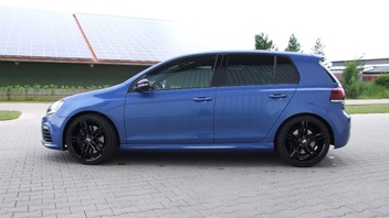

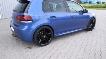

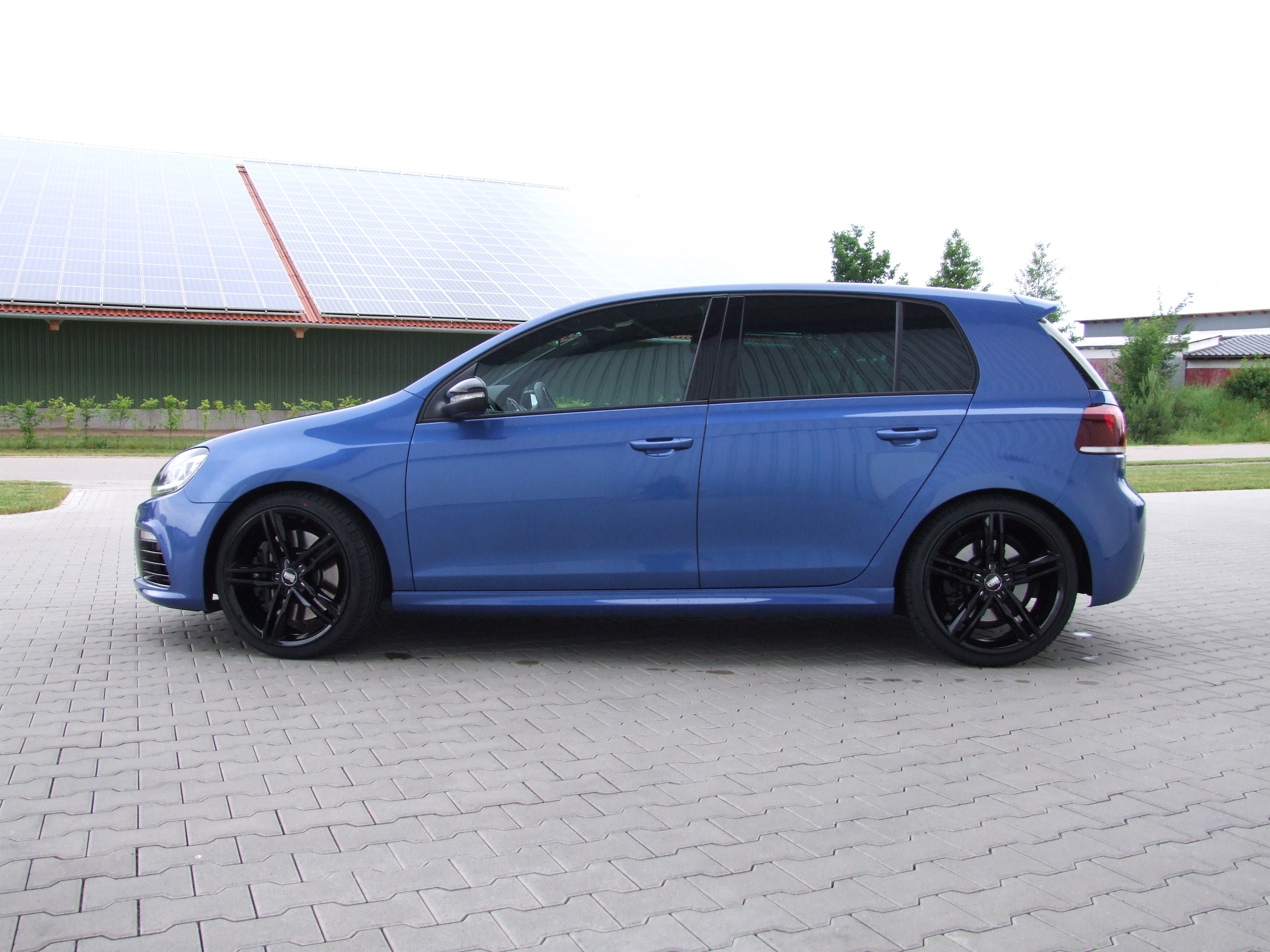

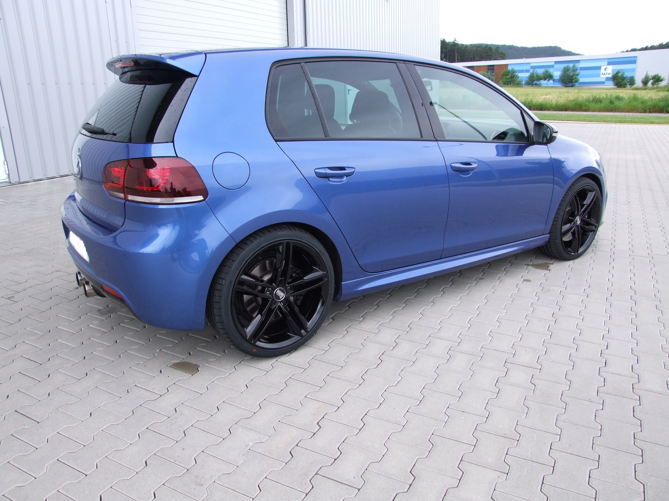

    So, Felgen sind montiert und eingetragen. Und bei 8.0x19 ET42 brauche ich jetzt nicht mal mehr Distanzscheiben :smoker:
    Fahrwerk ist Serie.
    Jetzt kommen noch VW Nabendeckel drauf und dann passts.
