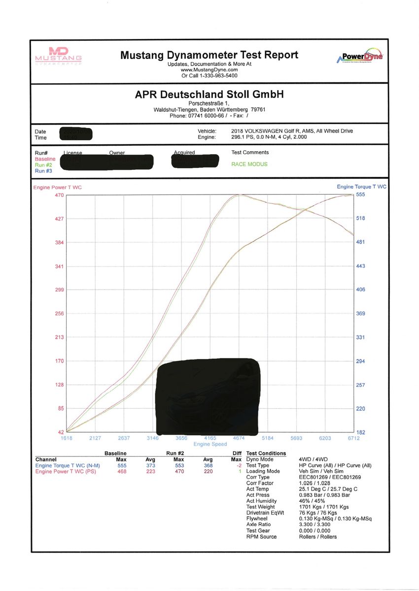

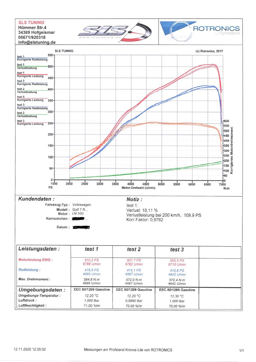

Ich stelle das Diagramm nochmal zur Diskussion ins Forum......
Leider sind keinem die merkwürdigen Leistungskurven von Motorleistung und Drehmoment aufgefallen, auch die Angabe für das Fahrzeuggewicht von 1701kg.
Vielleicht fällt beim Vergleich der beiden Leistungsmessungen der ein oder andere Unterschied auf.
Um es auf den Punkt zu bringen, zwei Leistungsmessungen vom selben Fahrzeug, die unterschiedlicher kaum sein könnten.
Ich werfe mal ein Diagramm zur Diskussion ins Forum......
