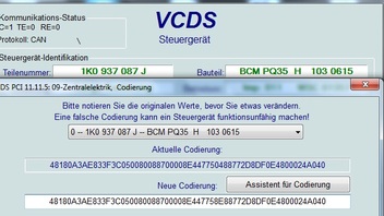

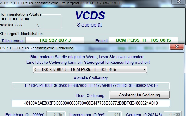

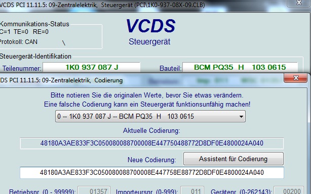

    Habe es jetzt genauso gemacht, wie du es beschrieben hast. Aber es geht nicht. Siehe Anhang. Wenn ich dort jetzt noch das ganze Bestätigt habe.
    Kam zwar code akzeptiert, aber sofort wieder das Fehlersymbol.(auch Fehler löschen bringt nichts) Habe dann die 04 eingegeben, da du sagtest, dass es die Standardeinstellung ist für dieses Byte. es funktionierte tadellos, Störung ist weg.
    was mich etwas irritiert, ich bin mir zu 100%sicher, dass bei mir, bevor ich da rumgespielt habe, die 00 drinstand. Kann mir nur vorstellen, dass hinter dieser 00 auch eine 04 steckt. Aber das ist auch im Moment egal.
    Meiner ist MJ2011 (Erstzul. Feb.2011)
    Ich kann sogar über die Lcodierung die 04 eingeben und der Fehler ist auch weg, dass nur mal am Rande.
    Aber woran liegt es, dass es mit 8E funktioniert.
    Übersehe ich da was ?

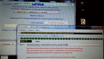

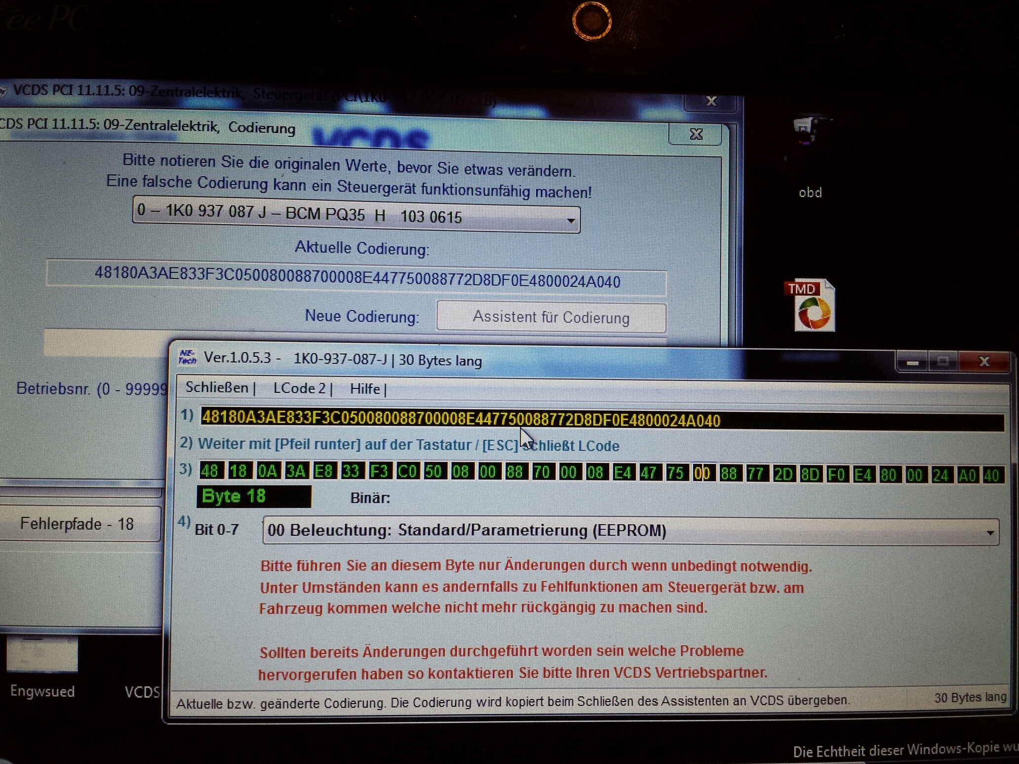

    ok,
    habe es denke ich vestanden. habe es wie folgt gemacht. oben wo die zahlen alle hintereinander stehen, habe ich bei der 00 eine 8E reingesetzt.
    Mit dem cursor draufgeklickt, mit backspace gelöscht und 8E eingetippt. es ändert sich unten automatisch mit.
    bin dann sicherheitshalber mit dem cursor unten über das Kästchen mit der 8E drüber gefahren und er blendet mir unten als Info ein. Byte 18.
    (auf dem Bild ist es wieder original auf 00 zurückgesetzt)
    das war doch so korrekt ? dann bin ich oben auf schließen und er sagt, code akzeptiert.

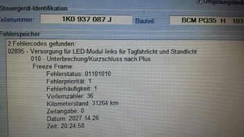

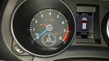

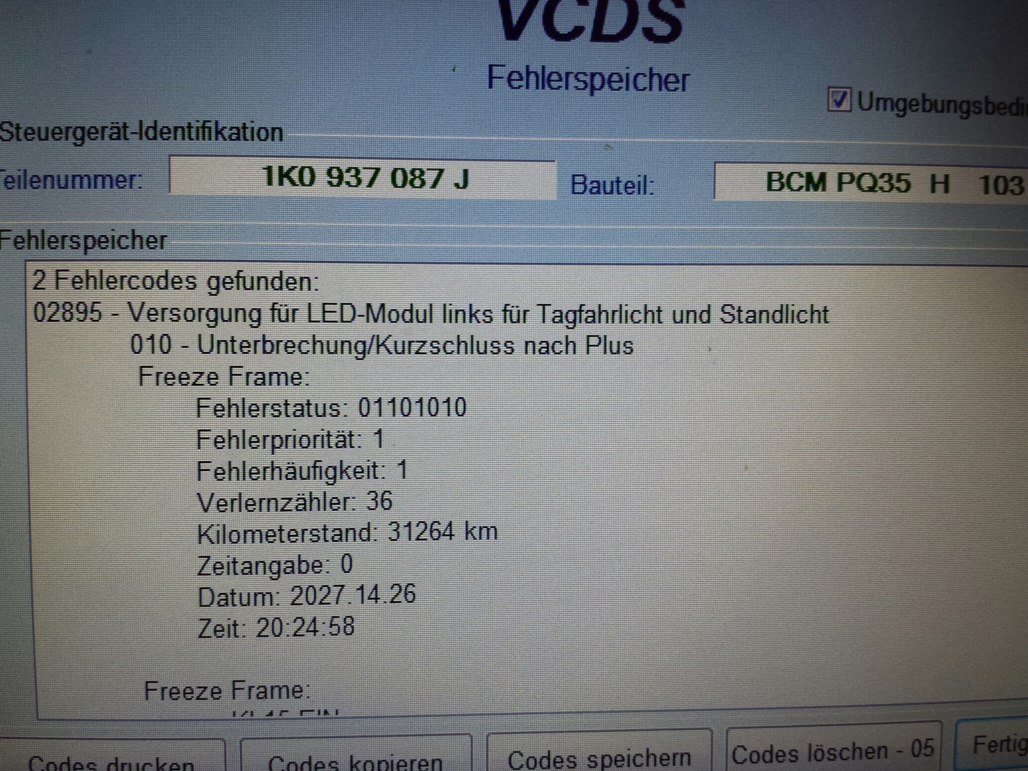

    es funktioniert nicht. kommt das glühbirnen symbol. in vcds steht LED standlicht fehler (siehe Bild)
    habe es dann wieder zu 00 geändert (original). aber fehler bleibt.
    was nun ?
    ich bin der meinung ich hatte hier was gelesen, finde es aber irgendwie auf die schnelle nicht.
    EDIT: Soll ich anstatt der 8E die 04 einsetzen oder wie ist es ein paar post zu verstehen ?
    Trotzdem müsste doch wieder die 00 gehen , die standen ja drin. ich bin nun verwirrt.....

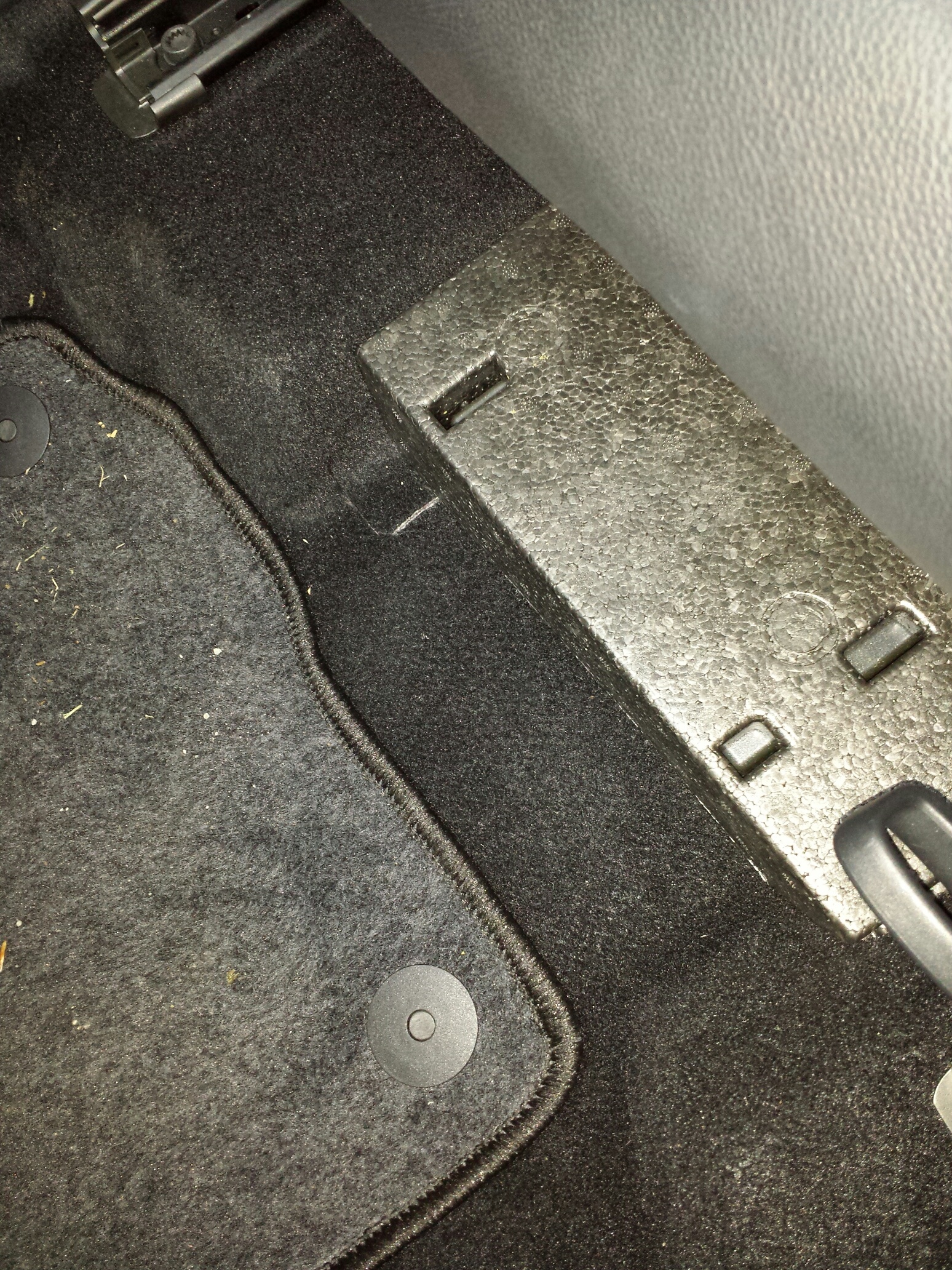

    also gehört das so, dass man die styroporbox so sieht ? das ja schwach von vw. Fahrerseite haben die es ja auch geschafft eine Plastikabdeckung anzubringen.
    Aber gut, super. Kann ich die Beifahrergeschichte schon mal abhaken. Hast du zufällig die Teilenummer da von Skoda ?

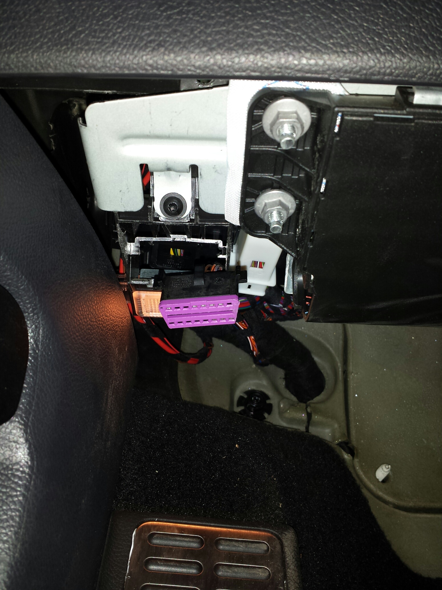

    Hallo liebe Leute,
    ich bin neu hier.
    Habe mein R erst ein paar Tage. Bin soweit zufrieden.
    Nun habe ich 2 Sachen entdeckt, die mich stören, die aber vom Verkäufer noch übernommen werden.

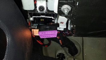

    Einmal fehlt unten links eine Abdeckung, wo die OBD Schnittstelle ist. Der freundliche hier vor Ort findet leider diese Abdeckung nicht im ETKA.
    Kann mir da jemand helfen ?

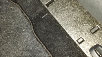

    Auf dem zweiten Bild sieht man ein Styroporkasten unter dem Beifahrersitz.
    Nun meine fragen, fehlt dort auch eine Abdeckung oder gehört das so ?
