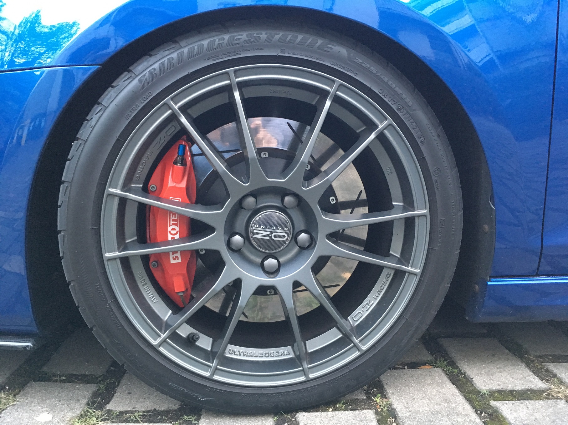

    Ich bin mit der ST40 355mm sehr zufrieden, die Dosierung ist wirklich 1A.
    Der Street-Belag ist für den harten Rennstreckeneinsatz nur bedingt empfehlenswert. soundy kann dir dafür genug Alternativen anbieten. Der Belagwechsel ist aber schnell erledigt.
    Spreewaldring oder früher Lausitzring, da waren die jeweiligen Turns mit Street-Belag kein Problem. Dagegen wurden die Herren mit ihren nachgerüsteten überdimensionierten Standard-Bremsanlagen (TTRS, RS4, RS6, AMG) sehr schnell, sehr langsam.
    HHR hab ich keine Erfahrung, soll die Bremse jedoch stark fordern. Mit Stahlflex und Flüssigkeit wird sich nichts ändern. Bessere Belüftung (Ankerbleche weg, TTRS Belüftung) und anderer Belag wäre ein Upgrade für die 340er.

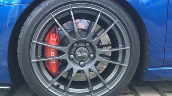

    electribus ET 35 und auch ET 38 wird passen. Bzgl. Felgenarme fehlen mir zu der genannten Sparcofelge die Erfahrung.
    Ich fuhr die Sparco Assetto Gara (ET 48) und diese hätten in Verbindung mit der ST40 und min. 5mm DS gepasst.
    Der TTRS-Sattel baut nochmal einige mm höher zum ST40-Sattel. Ob da 5mm reichen? Wenn es die Kotflügel/Tiefe zulässt, lieber eine niedrigere ET wählen als Distanzscheiben.
    Mit den OZ Ultras (ET 45) passt die ST40 auch ohne Platten und hat noch 8mm Luft.
    @hagen
    Ich bin mit der ST40 (wollte bei 18 Zoll bleiben) super zufrieden. Fahre die Streetbeläge. Funktioniert im Alltag wunderbar und für paar Runden auf dem Track mit den Streetbelägen wunderbar.
    Kurzzeitig fuhr ich auch die TTRS-Bremse (Serienbeläge + Serienscheiben). Bremste auf dem Lausitzring, als auch auf der BAB nach kurzer Zeit schlechter als die OEM-Bremse mit Tarox und DS. Weil eben alles Serie.
    Da ich mit der OEM-Bremse nie so richtig zufrieden war, TTRS nichts war, wechselte ich auf Stoptech. Wenn ich mich gleich für das BBK entschieden hätte, wäre ich um paar negative Erfahrungen ärmer und um paar Euros reicher :)

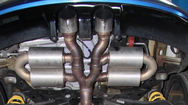

    - F-Town ab Turbo mit HJS Kat

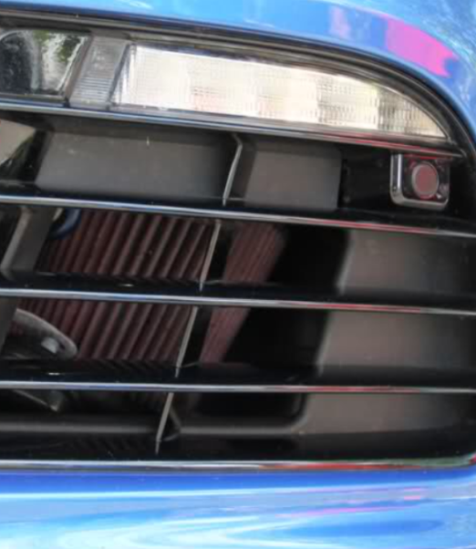

    - BTS-Racing Ansaugung mit TTS-LMM

    - Stoptech ST40 (355mm)

    - Downpipe ist mir 2x am Flansch abgerissen, durch die DMS bleibt dies bei entsprechender Belastung nicht aus

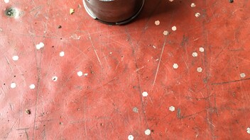

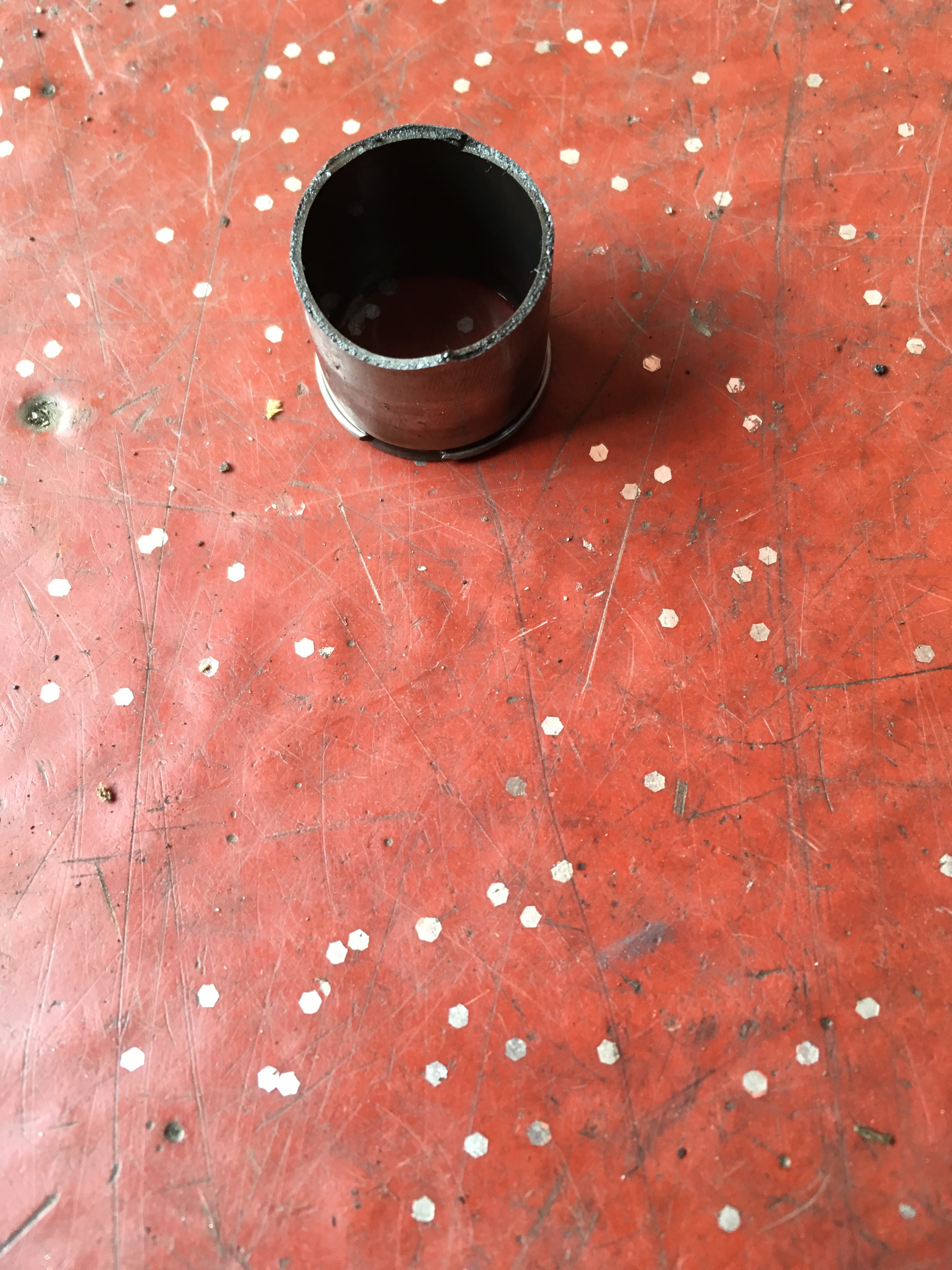

    Hi,
    sorry war im Forum noch nicht wirklich aktiv, aber das soll sich ändern.
    Seit 16.05. sprang mein R sporadisch erst beim 2. oder 3. mal an. Nicht immer aber ab und zu. Anlasser drehte, Batterie ist auch erst 1/2 Jahr alt, geprüft, alles i.o.
    Leistung war noch da, gefühlt zwar irgendwie schon schwächer, ich schob es aber auf den Gewöhnungseffekt.

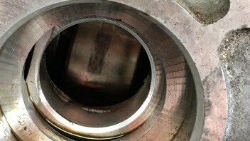

    Habe dann Kerzen gewechselt und auch nach Becherstößel geschaut. Letzte Prüfung und Wechsel August 2015 (normale Abnutzungsspuren, schwarze Legierung ab, sonst ok). Seidem knapp 11TKm gefahren und was sehe ich?
    Stößel komplett gebrochen :(
    Im Fehlerspeicher waren folgende Fehler:
    P0088 001 sporadisch Kraftstoffsystem Raildruck zu hoch
    P0299 - 002 Ladedruckregelung Regelgrenze unterschritten
    Seitdem Fehlerspeichereintrag bin ich noch knapp 300 km gefahren. Kann natürlich auch sein, dass der Stößel schon früher gebrochen ist. Motorkontrolleuchte ging nict an.

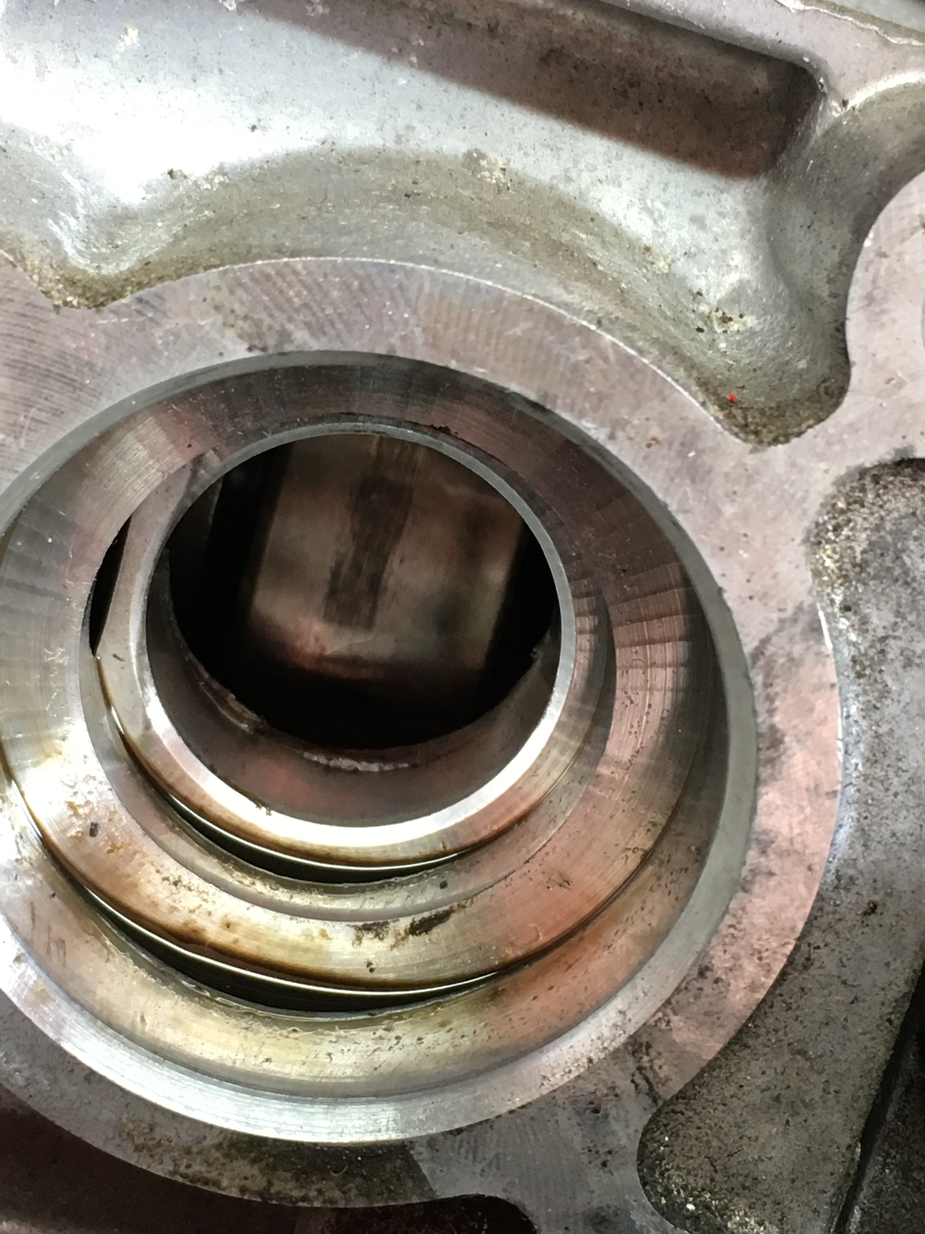

    Die Nocke hat Spuren, man merkt aber keine Unebenheiten mit dem Finger. Einige Stößelreste blieben stehen. Der Kolben der Pumpe hat sich auch ungleichmäßig abgenutzt.
    Mehr konnte ich selbst nicht prüfen. Nun steht das Auto beim Tuner und der entstandene Schaden wird begutachtet. Der Umbau auf Rollenstößels würde sich jetzt natürlich anbieten. Ich könnte aber auch alle 3 Monate den Stößel prüfen, doch das ungute Gefühl fährt nun immer mit.
    P.S. Wagen hat eine softe TTE420 Abstimmung mit 390 PS.
    Grüße
