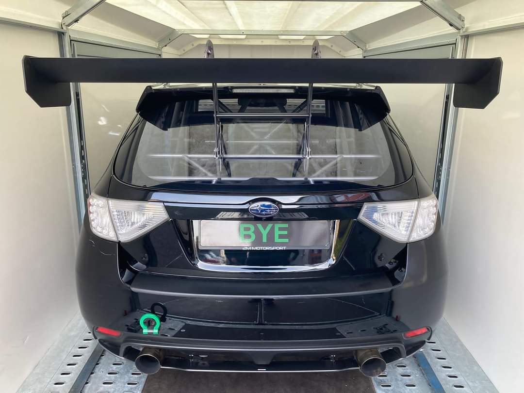

Antesten war erfolgreich, nichts hat gepisst, Maps passen soweit auch, aber bei Nässe ein komplett neues Auto auf abgenudelten Regenslicks (bin ich vorher noch überhaupt nie gefahren) und alles neu, war bisschen aus meiner Komfortzone, es war aber auch kein Ziel Attacke zu fahren, das ist die niedrigste Stufe die geht 1,2 bar. Auto fährt gut er spricht perfekt an, so hat er ca. 430 PS, möglich unter realen Bedingungen sollte ca. 550 drin sein.
So wünscht mir Glück heute tatsächlich nach etlichen Jahren mit mindestens genauso vielen Rückschlägen, findet heute nachmittags der erste Rollout auf der Strecke statt.
Hoffe es klappt jetzt mal alles.

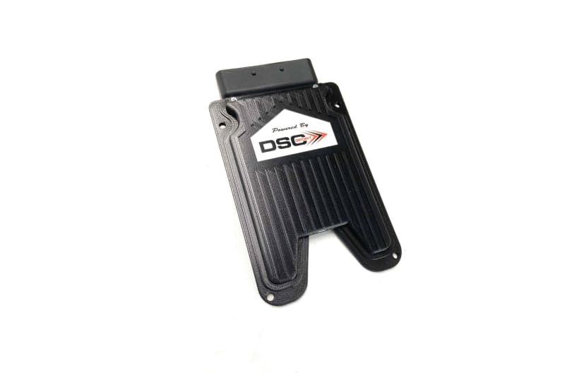

Hier erfährst du mehr drüber ist mit denen zusammen entwickelt worden:
Externer Inhalt www.youtube.comInhalte von externen Seiten werden ohne Ihre Zustimmung nicht automatisch geladen und angezeigt.Durch die Aktivierung der externen Inhalte erklären Sie sich damit einverstanden, dass personenbezogene Daten an Drittplattformen übermittelt werden. Mehr Informationen dazu haben wir in unserer Datenschutzerklärung zur Verfügung gestellt.DSC Sport DCC Active Suspension Controller For VW MK7/MK7.5 Golf R - 07-GOLF-07-V4 - 75034DSC Sport DCC Active Suspension Controller For VW MK7/MK7.5 Golf RImprove the ride and grip of your 2015-present Volkswagen Golf R and GTI if equipped DCC with…www.uspmotorsports.comAlso die Grundidee ist sehr gut ob man sich da nicht verzettelt muss man halt gucken.

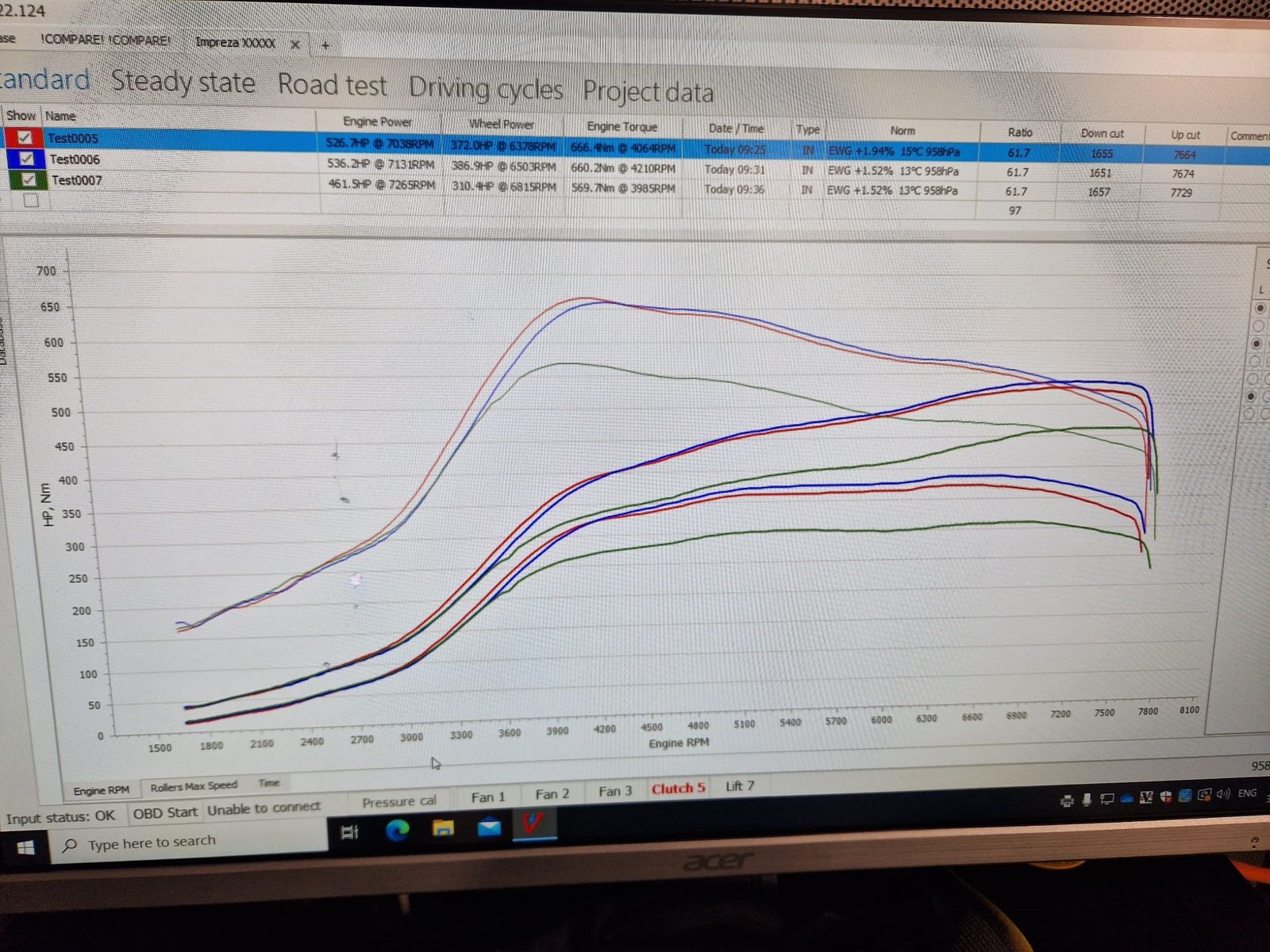

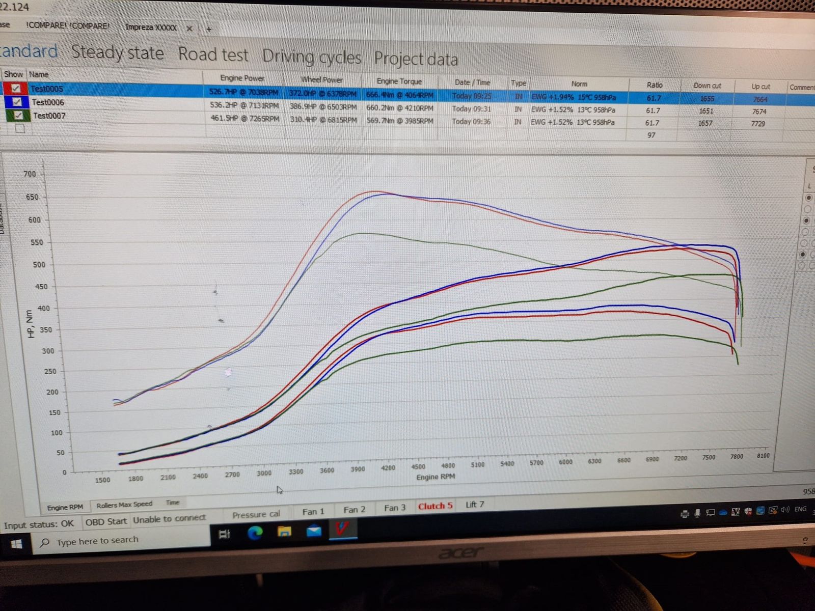

Ja hat Mapswitch 1 bar, 1,3 bar und 1,5 bar sind aber nur die höchste und tiefste Stufe auf dem Bild. 1 Bar weniger geht nicht auch wenn das Wastegate komplett offen ist.

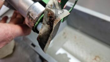

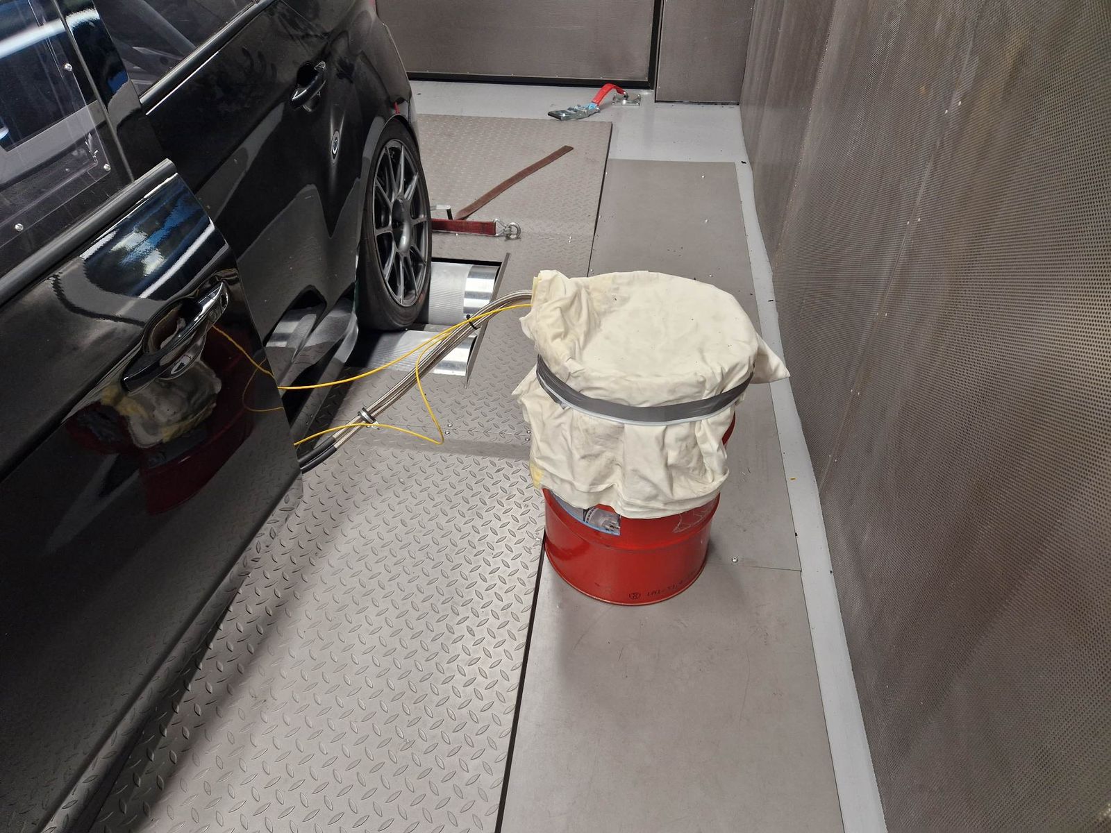

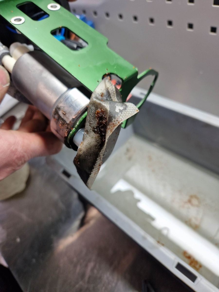

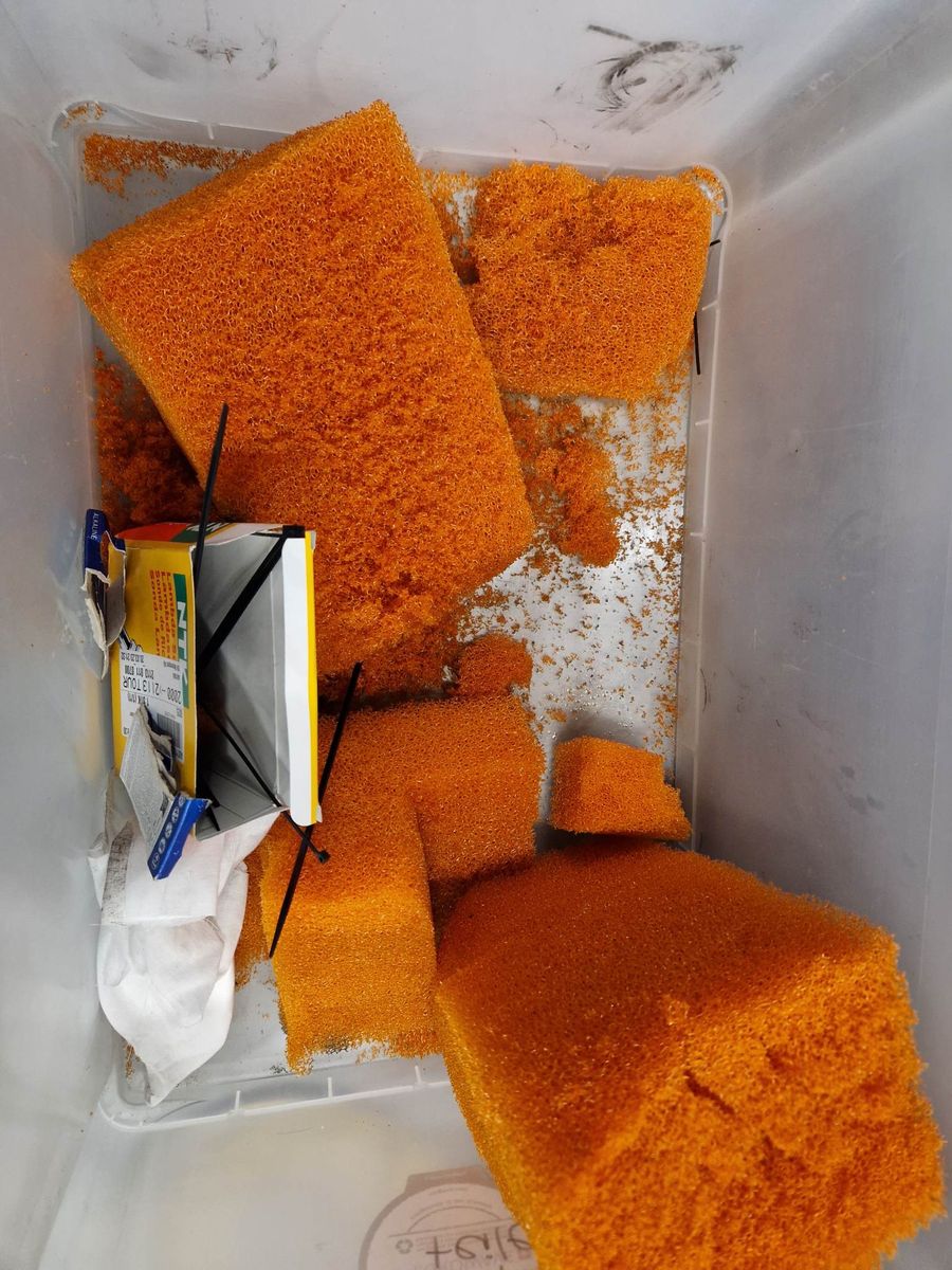

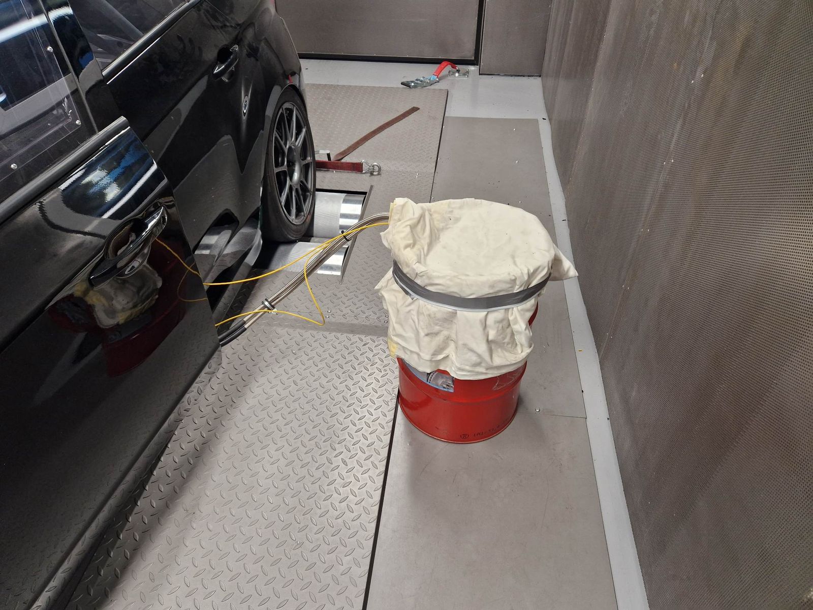

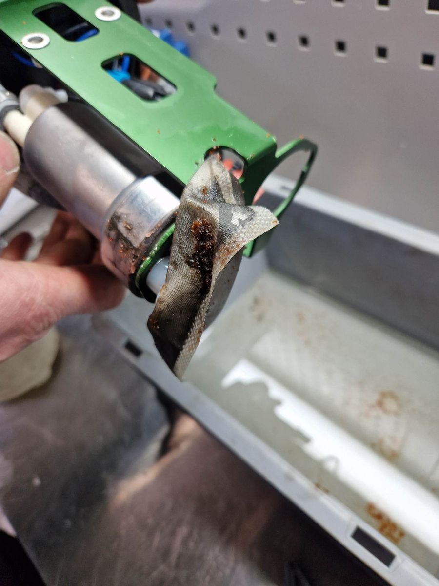

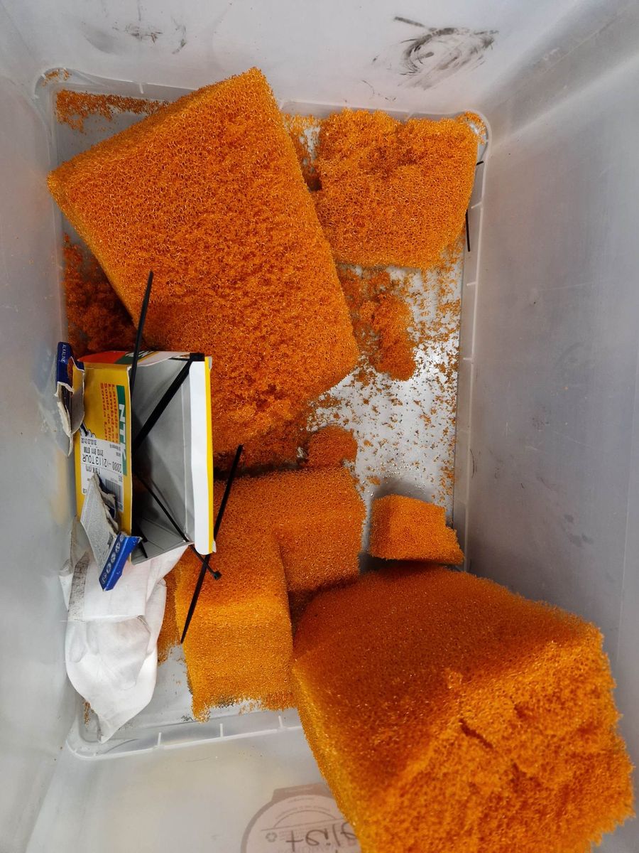

Es lebt natürlich nicht ohne Kampf
wir mussten eine innovative NebendemAutoTankLösung vollziehen
Problem ist der Tankschaum hat sich aufgelöst und den Tank kriegt man so schnell nicht sauber.
Externer Inhalt youtube.comInhalte von externen Seiten werden ohne Ihre Zustimmung nicht automatisch geladen und angezeigt.Durch die Aktivierung der externen Inhalte erklären Sie sich damit einverstanden, dass personenbezogene Daten an Drittplattformen übermittelt werden. Mehr Informationen dazu haben wir in unserer Datenschutzerklärung zur Verfügung gestellt.Jetzt müssen noch die Sachen korrigiert werden. Getriebe Schaltpunkte müssen auch noch korrigiert werden, wird dann bei Testfahren Online erledigt, kann man auf dem Prüfstand nicht machen. Im Video wird bei 6000 geschaltet und drehen kann man bis 7800 aber er will dann rausspringen wenn man unter Volllast schalten möchte.

Hier mal ein Video von DSC.
DSC kannte ich nicht.
Bei APR ist es ja auf der Seite drauf https://www.goapr.com/products…controller/parts/SUS00020
Also wie für 1099 oder meinetwegen 1400 gibt es gute Fahrwerke? Welche
Hier sieht man den Einbau ist einfach 1 zu 1 Ersatz die Artikelnummer 5Q0 907 376 B die er ausbaut findet man zwischen 320 und 600 Dollar
Ja gut wenn man die verschiedenen Stufen nach seinem Geschmack einstellen kann reicht das ja auch, die Zeit hat ja auch niemand.
Jedenfalls etwas komplett Neues und finde ich interessant. Grundsätzlich wäre ja da sehr viel möglich ähnlich Zug/Druck High/Lowspeed etc. denke ich mal.
Wie simpel es funktioniert, da kann sich ein Laie auch komplett verfransen.
