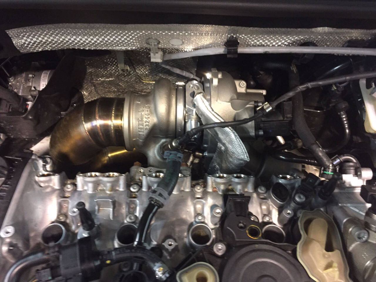

Ich bin übrigens auch einer von genau denen, bei denen die magische 480 ps Grenze zugeschlagen hat. Gerade am Montag meinen Wagen auf der Rolle gehabt, mit der EWG DP war bei 480 komplett der Arsch zu, egal wie viel Ladedruck. Kurz die Downpipe ohne Kat rein, direkt 20 PS und 30 nm mehr. Und da war noch kein Ende in Sicht

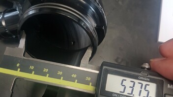

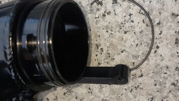

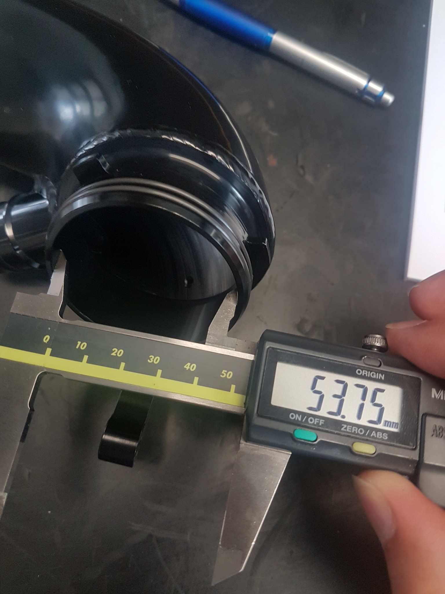

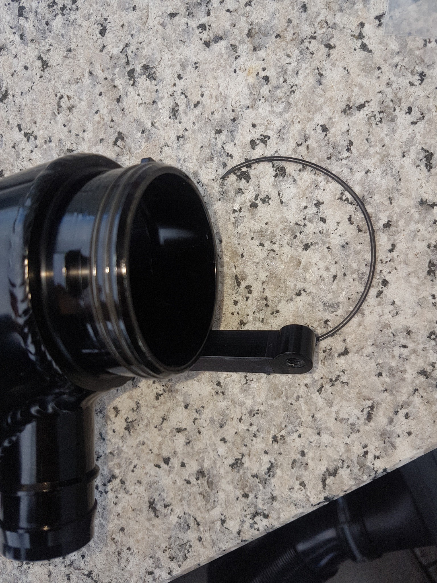

Habe das Turbo-Inlet von VWR wegen des Upgradelader LM500 von PnP.. Ist wohl mit 53,7mm das größte (CTS und HG haben 50.01), aber NICHT fehlerfrei: z.B.: die beiden Dichringe reißen sofort, wenn man es aufsteckt. Daher hat VWR sofort auch ein Tütchen mit zwei weiteren Ersatzringen beigelegt. Wenn man Pech hat (ca. 50/50 Chance), fallen die schwarzen Ringstücke in die Ansaug-Turbine und das Verdichterrad macht Gyros daraus. Wenn man davor Silikon oder etwas Öl auf die Ringe gibt, geht es ein wenig besser. Anbei das Foto.
war bei dir kein Inlet dabei? Bei meinem war direkt eines montiert, direkt passig gedreht auf den Einlass des Laders.

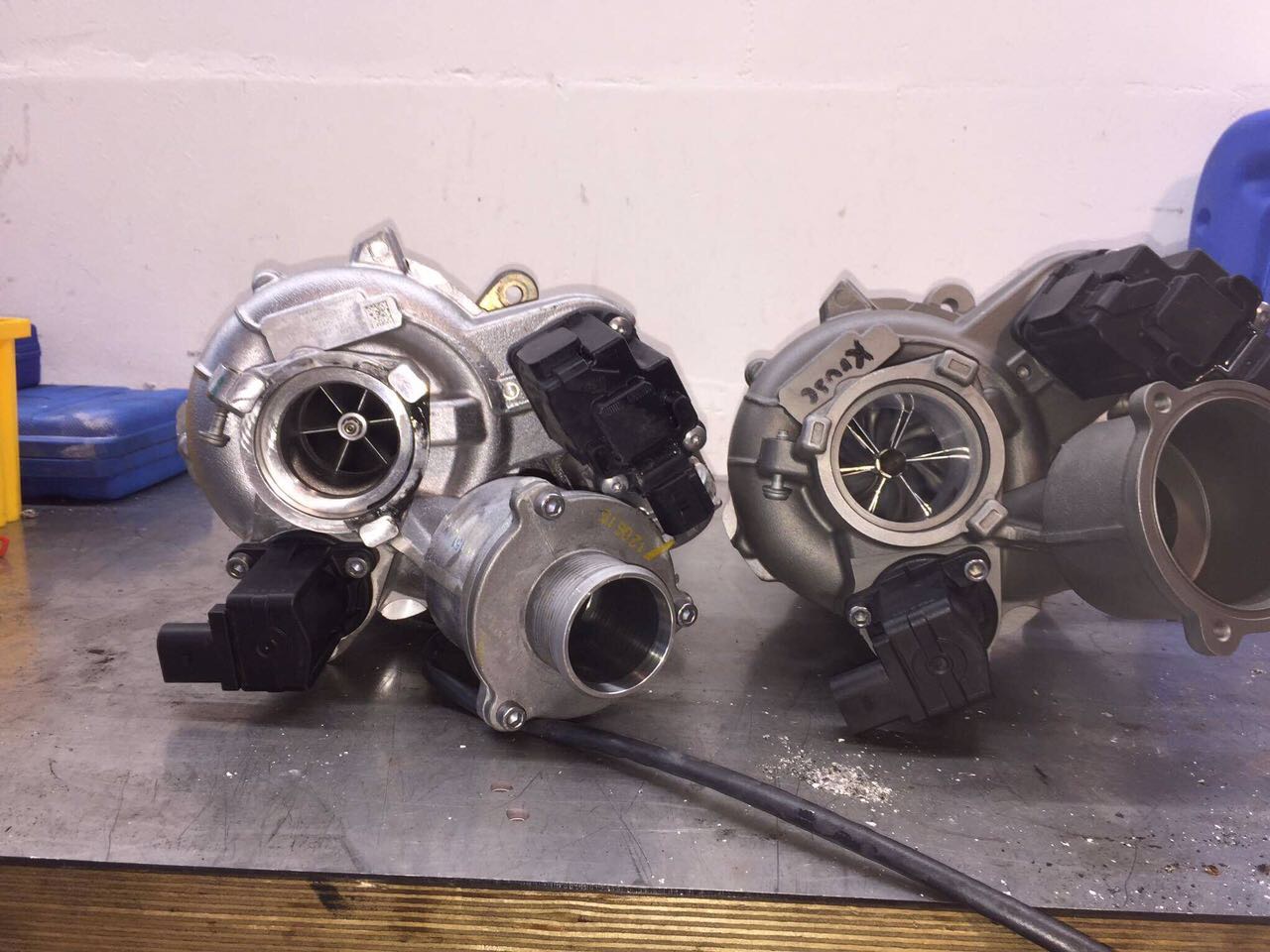

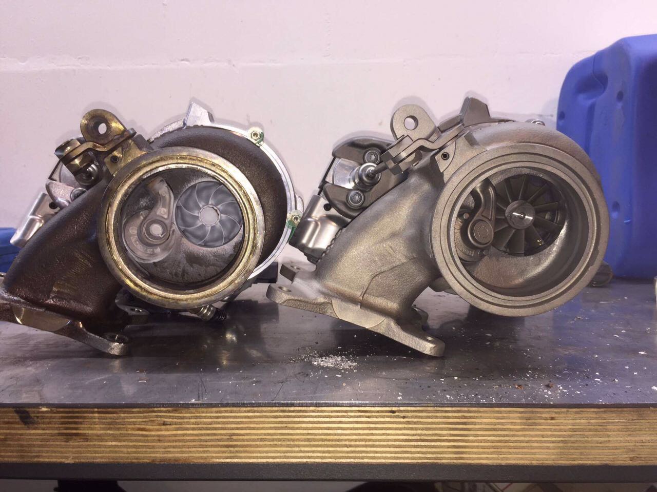

Es gibt den LM500 bereits in 2 Revisionen. Revision 1 wurde durch 2 ersetzt. Ich fahre aktuell noch die Erste. Mein Motor wird gerade verstärkt und im selben Zug rüste ich auf Revision 2 um, weil Revision 1 mir vom Ladedruckaufbau zu träge war und der Ladedruck zu spät anlag.
Wer hat den Umbau und die Abstimmung gemacht, fährst du den Wagen noch im Alltag?
Bin momentan auch drauf und dran nen anderen Lader von Fts machen zu lassen, bin mir aber noch unsicher ob ich nicht doch lieber ein neues Auto möchte
Umbau umd Abstimmung erfolgten durch die Firma MTR Performance.

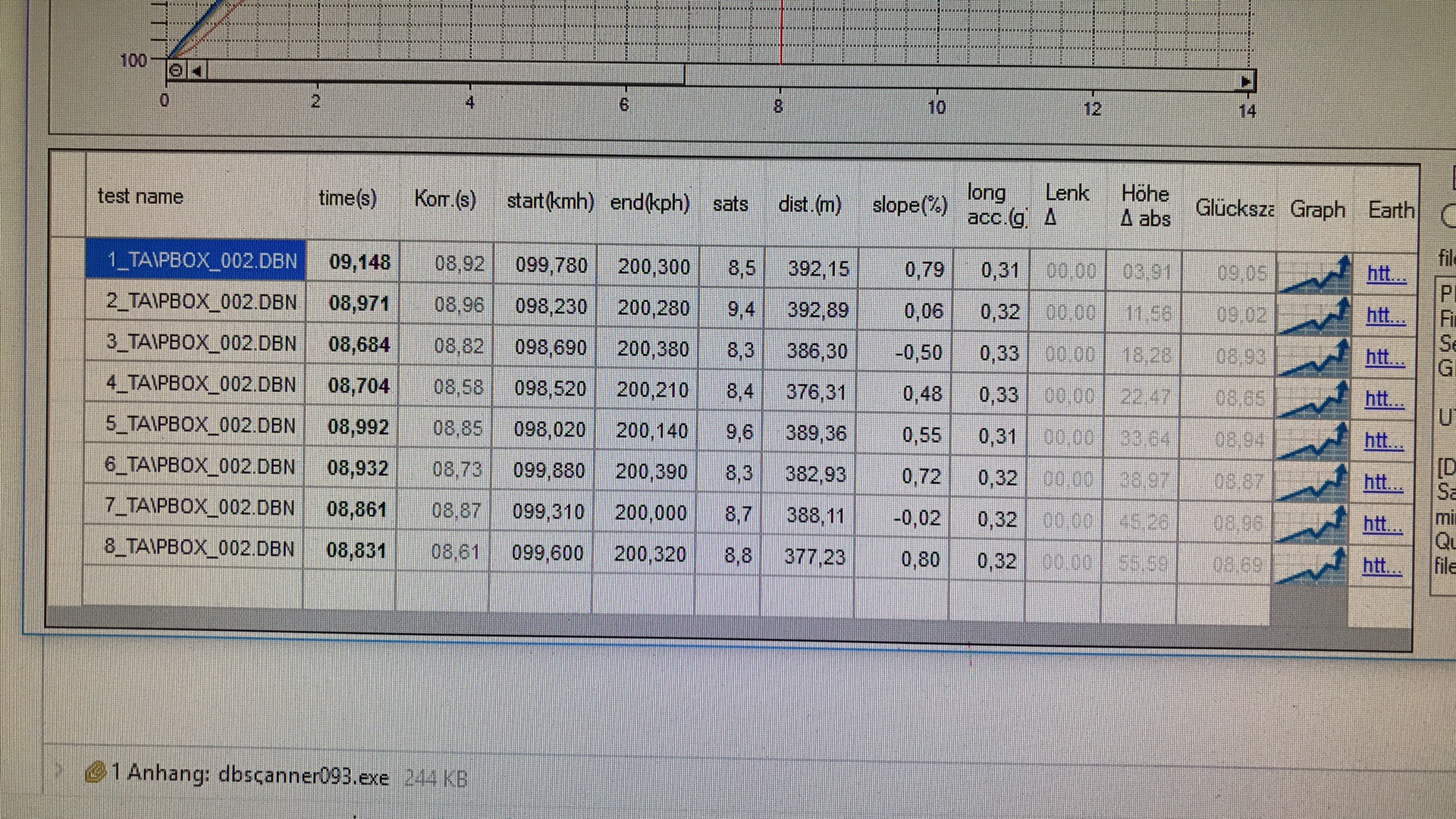

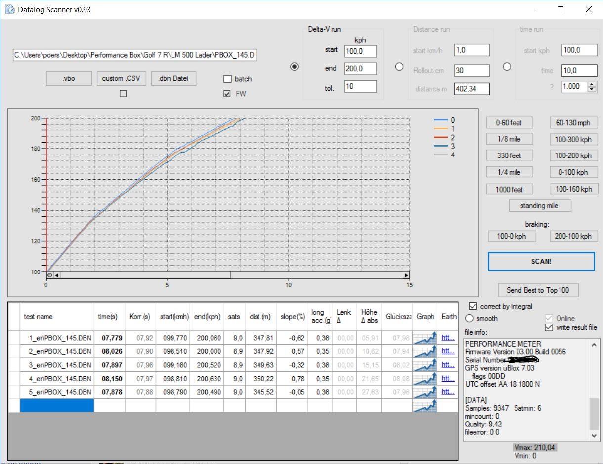

Lange gab es nichts neues mehr... Ich habe ein bisschen nachgelegt
Messung erfolgte bei 25 grad. Werde heute Abend nochmal messen
Die vom 7R ist schon sehr intelligent und bekommt das super geregelt - aber wenn alle 4 Räder drehen kannst du halt auch regeln was du willst und es bringt nichts
ich denke meine Leistung liegt noch immer in den Bereich. Vielleicht fahre ich die Tage mal messen.

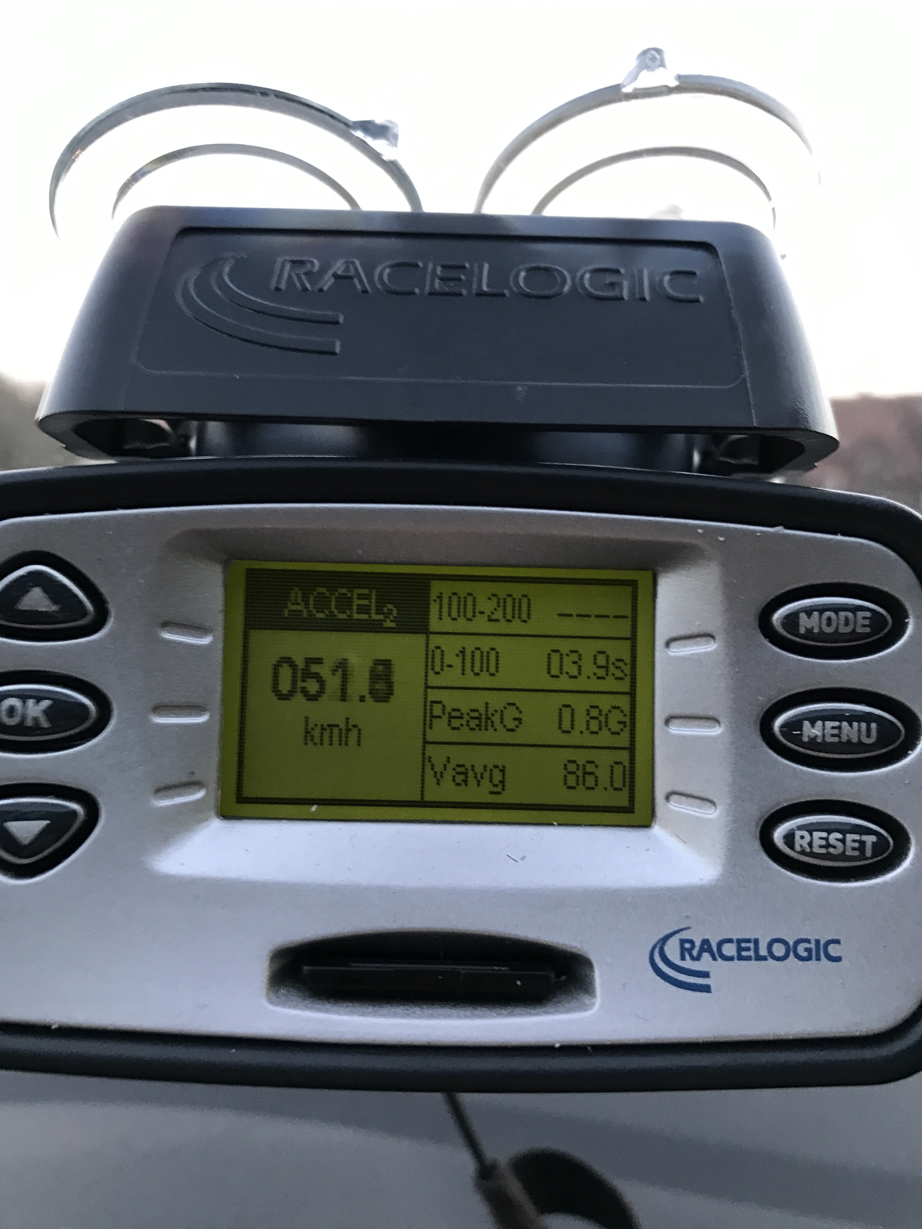

@poerschi top Zeiten! Hast Du auch 0-100 Messungen gemacht? Würde mich als Vergleich zu meinen interessieren.
Hab ich auch, aber ging nur ohne LC und damit kam ich auf 3,9 Sekunden
ich fahre ja Semislicks und die sind bei den Temperaturen jetzt wirklich nur am drehen.
