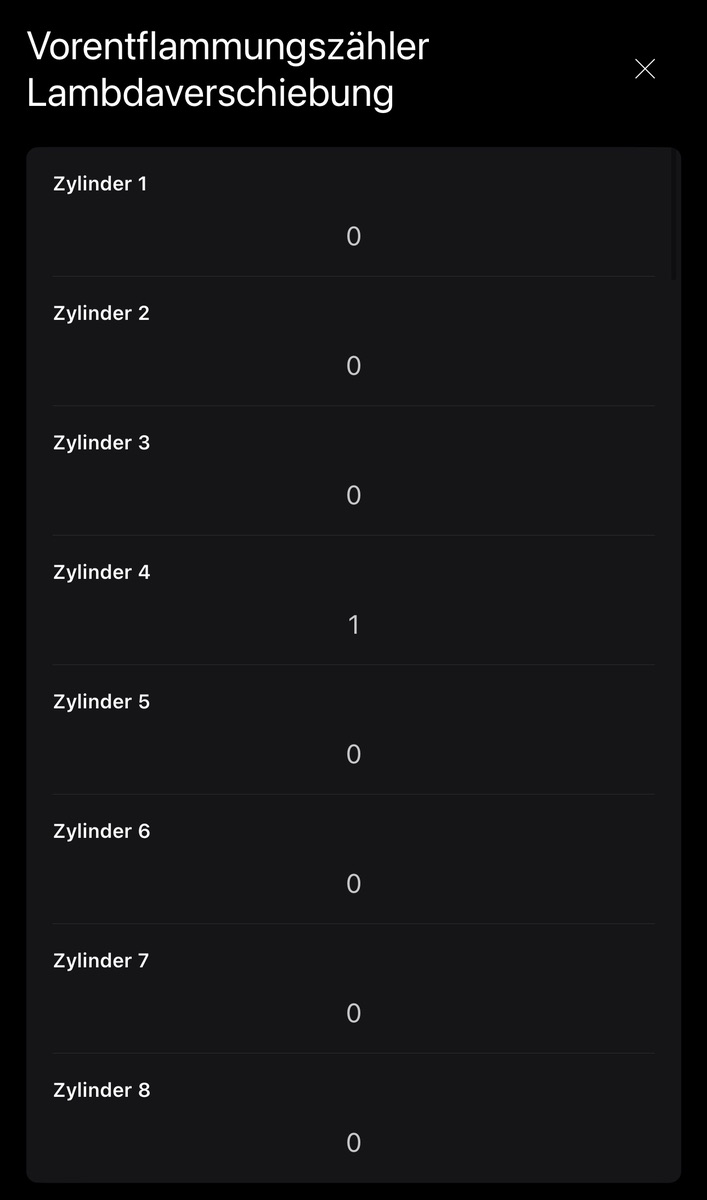

Kann die beiden Steuergeräte für den Torquesplitter ebenballs mit OBDeleven nicht finden/auslesen.
Auch beim Gateway in der Listencodierung (Bleistift oben rechts im App wenn die Liste der Steuergeräte angezeigt wird) sind sie nicht drin zum auswählen.
Scan mit Motorhaube offen ändert leider auch nichts

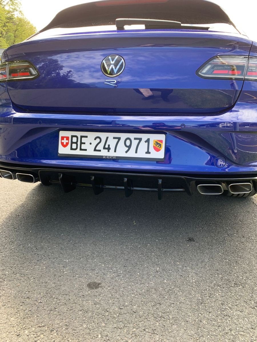

Update: Einen Frontsplitter und Heckdiffusor verbaut
