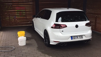

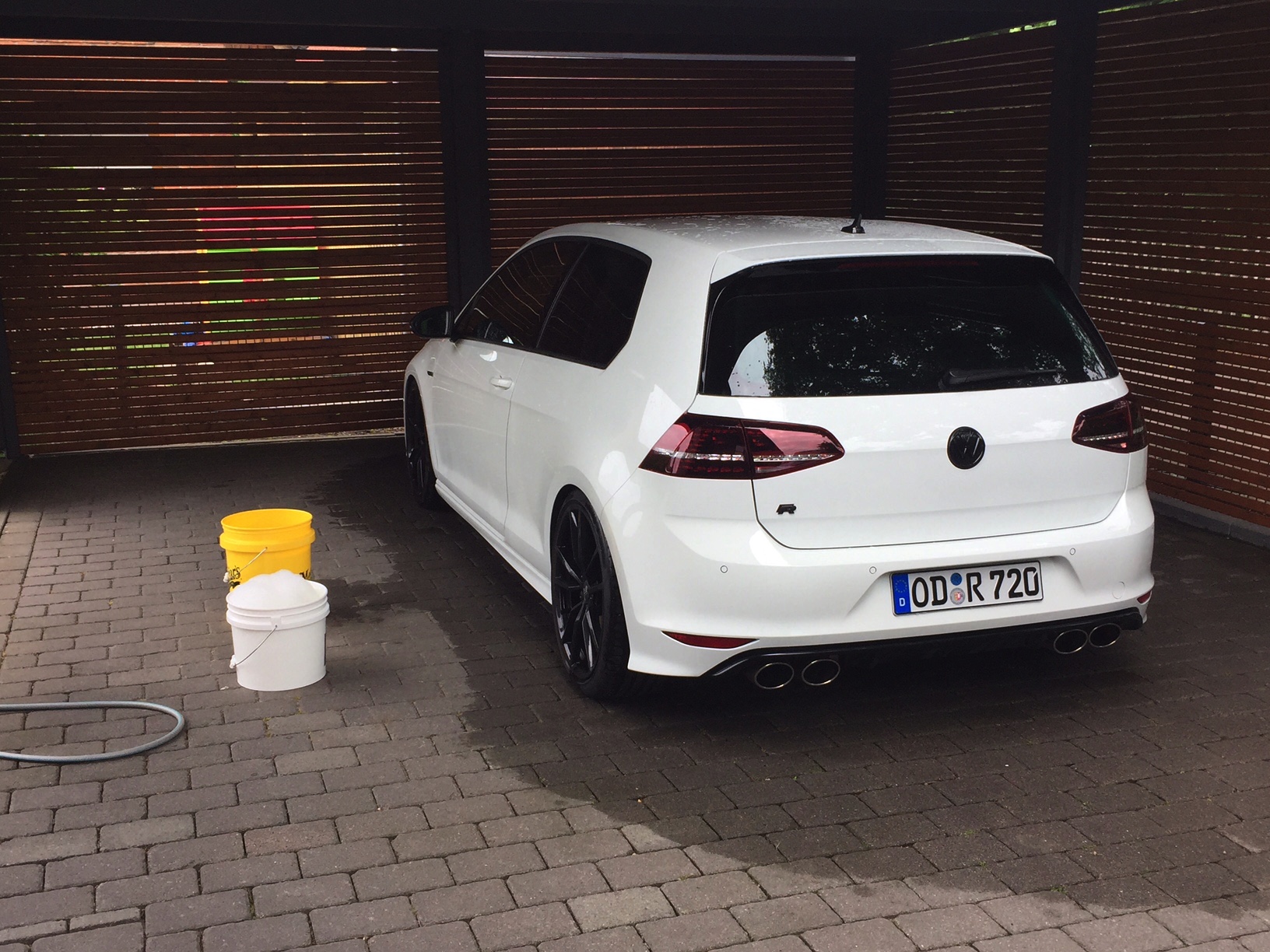

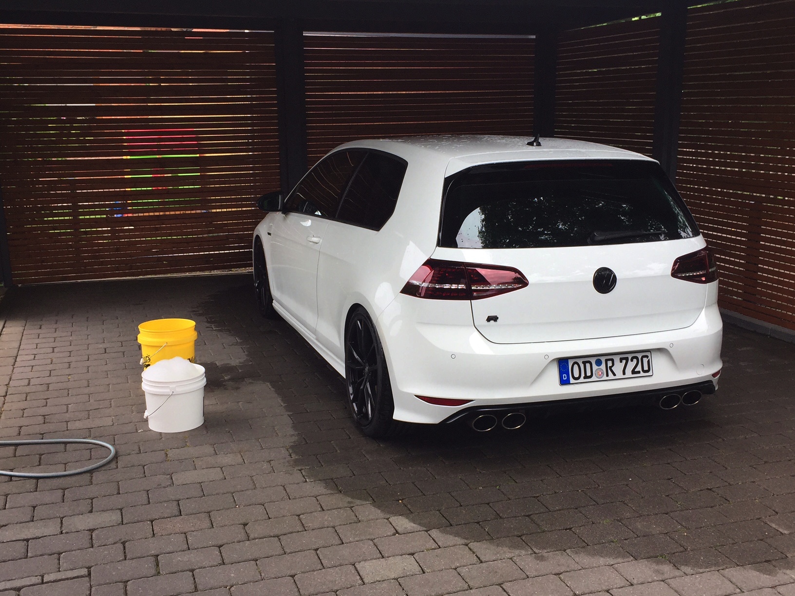

Nur so am Rande, eine Wäsche mit einem Shampoo mit Nanopartikeln, Glanzverstärkern etc. (wie das Nano Magic) sollte VOR einer Versiegelung nicht unbedingt stattfinden.
Klar, man poliert und entfettet hinterher, aber in erster Linie ist es schade ums Shampoo.Da hast Du natürlich recht aber ich hatte kein anderes Shampoo zur Hand und die 50 Cent habe ich dann auch noch über
Was würdest Du für ein Shampoo empfehlen wenn ich das BSD als Topic für das Netshield verwenden möchte.
Vor bzw. Schaumwäsche mache ich zur Zeit mit dem Koch GSF? -
Bei mir war gestern auch Jahres-Kampftag.
Vorwäsche (Koch GSF)
Hand-Wäsche (Koch Nano Magic),
Kneten (Petzold blau),
Polieren (Mezerna 2400 & 3600)
Gyeon Prep
Versiegeln mit dem Sonax Netshield.Werde jetzt mit dem Sonax BSD eine Weile "nach helfen".
Würde auch gerne mal das ECO Shield verwenden, habe aber nur ein Carport, ist das ein Problem weil es ja eigentlich in geschlossenen Räumen verwendet werden soll? -

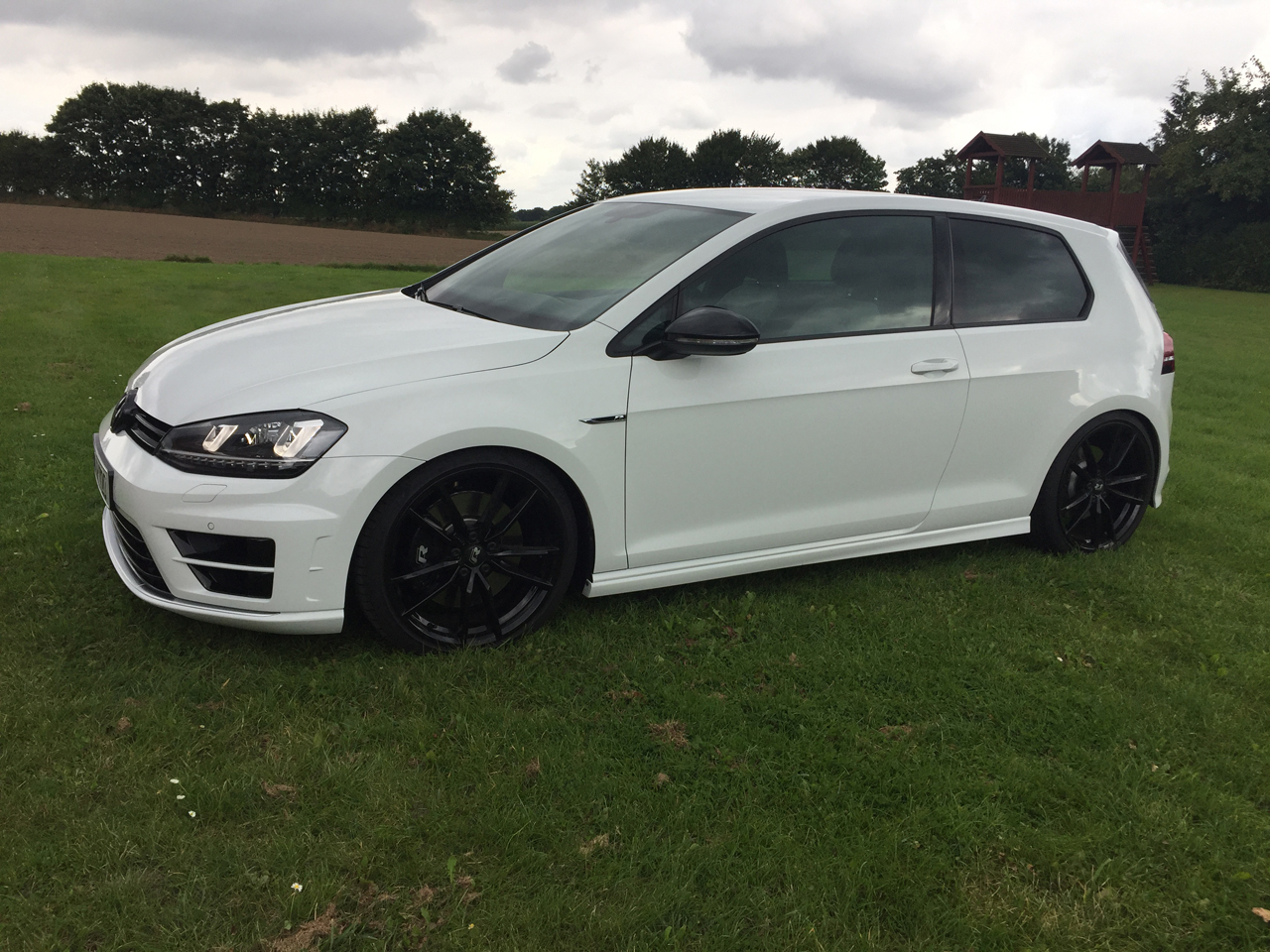

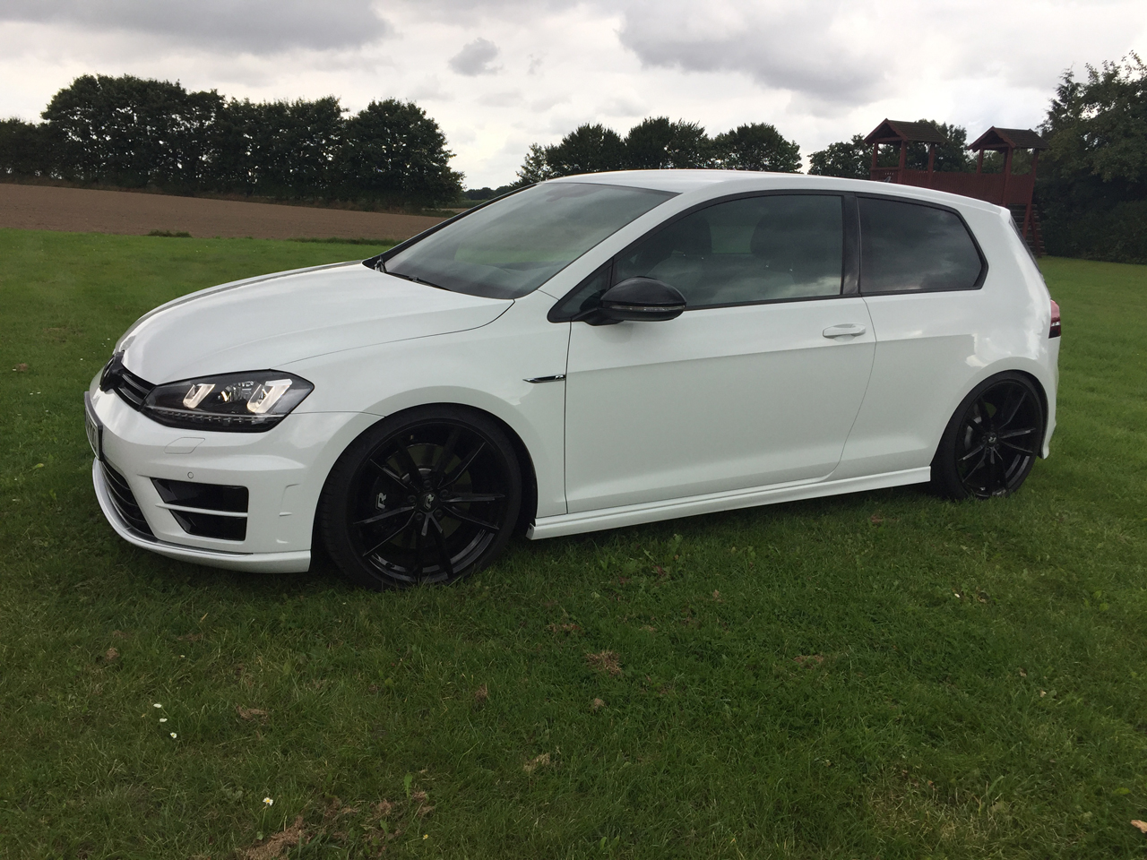

Auf dem Foto wirkt das allerdings tiefer weil R auf dem Rasen steht. -

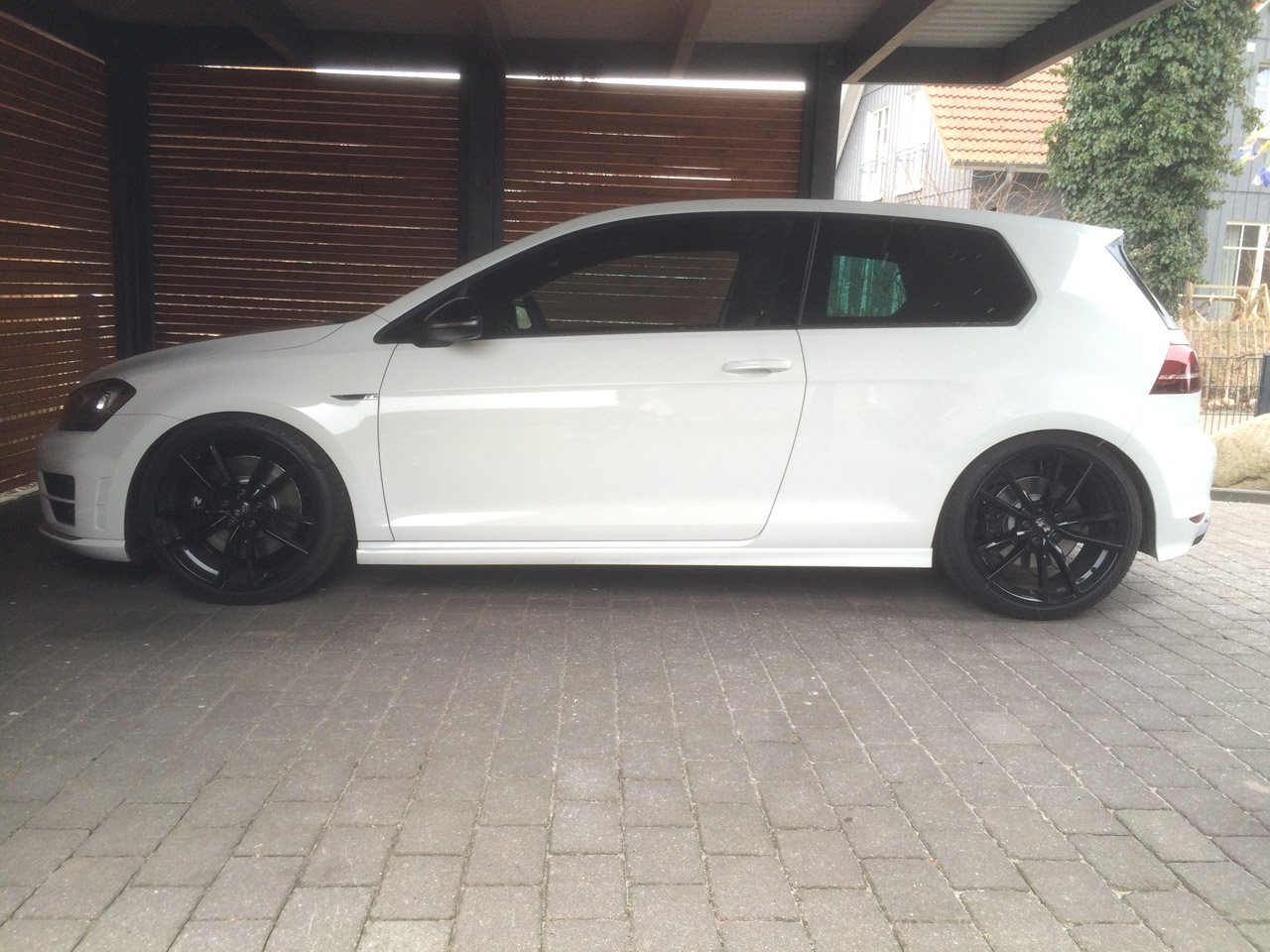

Das ist meiner mit 325mm rundum eingetragen.
Fahrwerk ST XA, 19 Zoll Pretoria mit 235er.
Hinten 10mm Platten.
Schleift manchmal bei tiefen Huckeln, habe aber noch die Schraube auf 12 Uhr drin. -

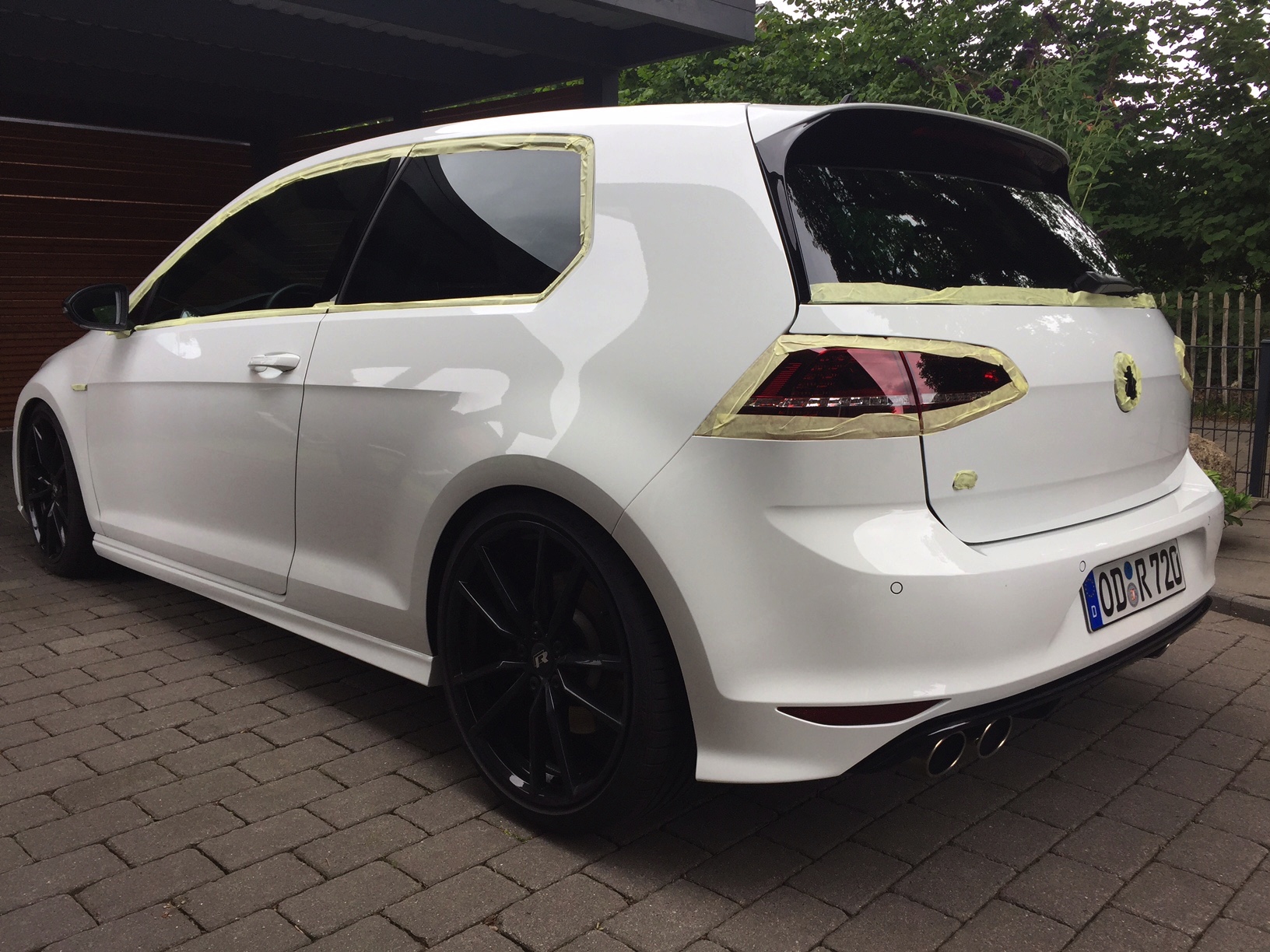

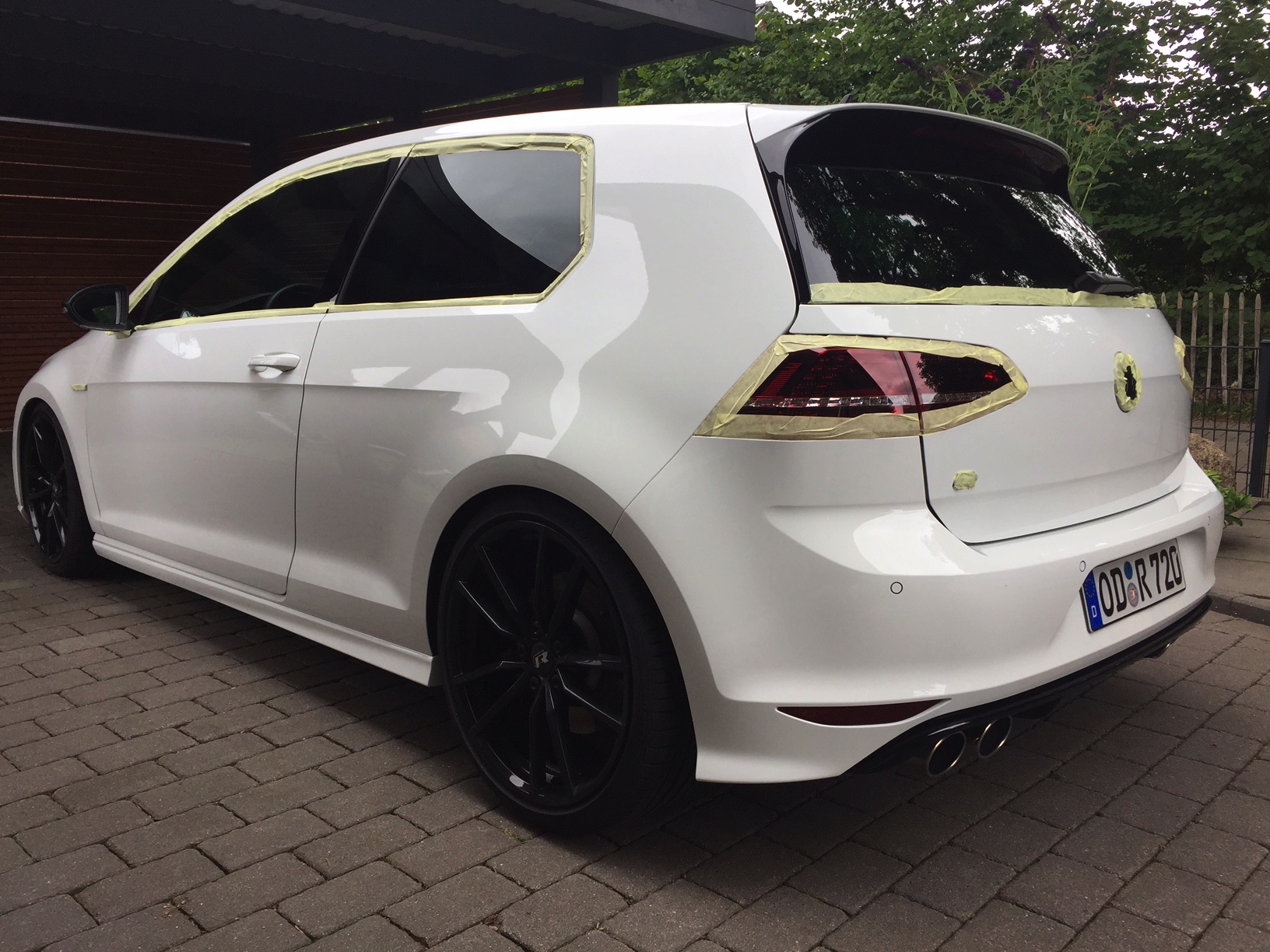

Habe letztes Wochenende das Netshield aufgelegt. Mein 7R ist Pure White und der Auftrag war teilweise schon bescheiden zu sehen, da ich keine Garage habe sondern nur Carport.
Verarbeiten lies es sich ansonsten recht gut, habe gleich nach dem Auftrag abgewischt und hatte auch keine Schlieren wie oft beschrieben. Vorher wurde gewaschen, poliert und mit Gyeon Prep vorbehandelt.Von jetzt an ist Handwäsche mit ValetPro Adv. und Mr. Pink angesagt.

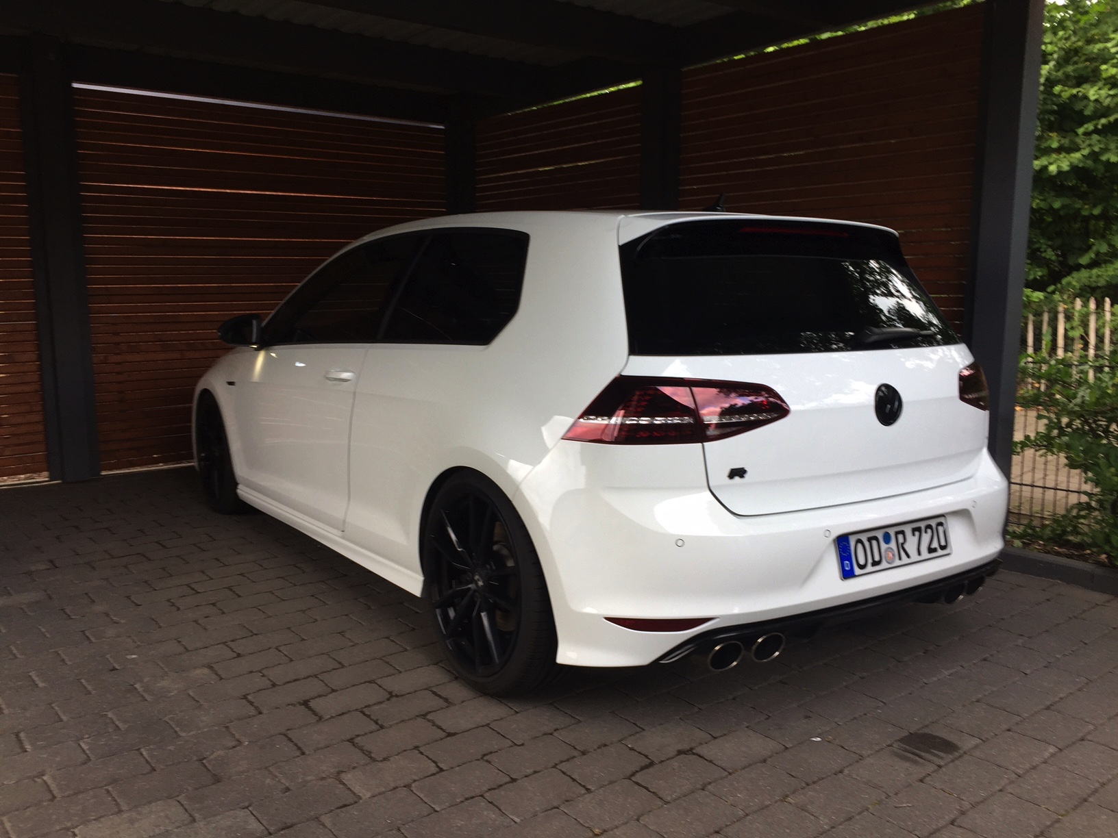

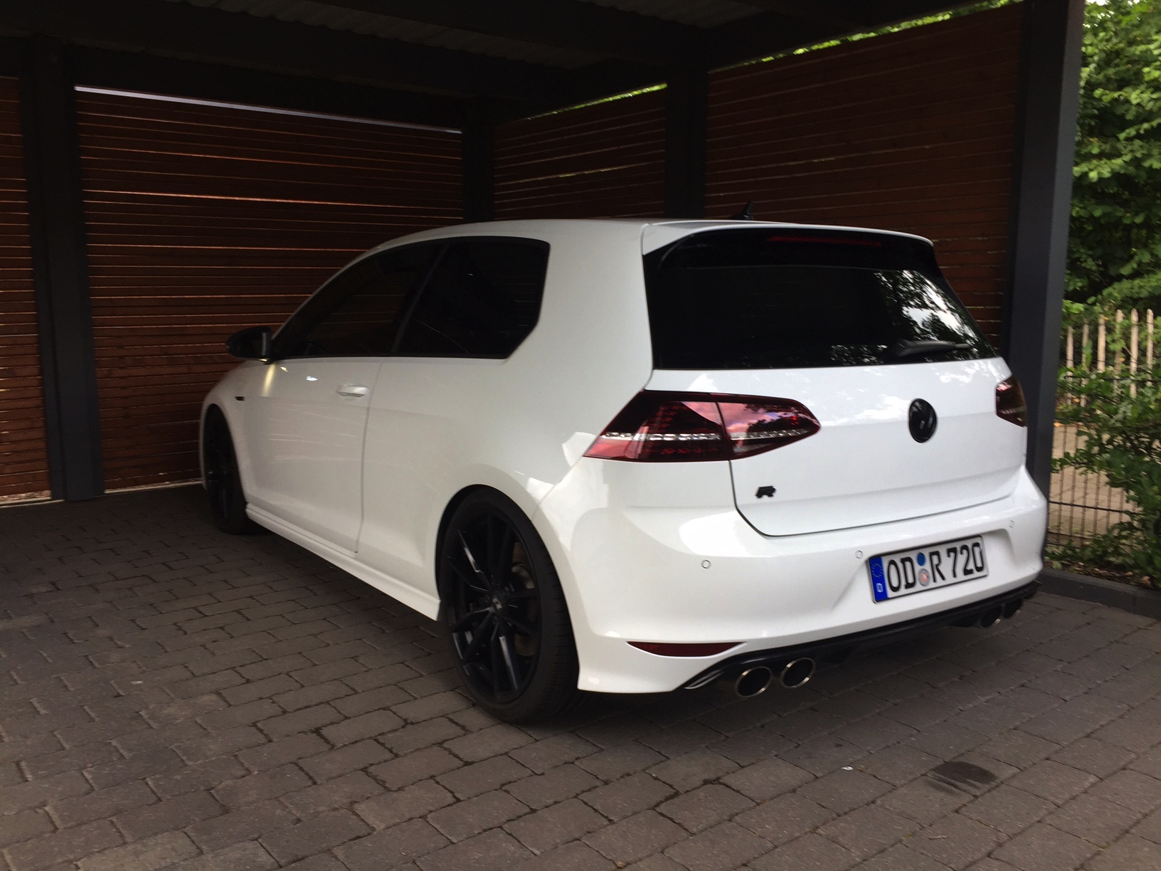

Habe mein Fahrwerk jetzt auch ca. eine Woche drin. Entschieden habe ich mich für ein ST XA. Felge ist die Original Pretoria in 19 Zoll aber seht ihr ja selbst
Fahre 235er Pirell Pzero und ca. 325mm Tiefe vorne und hinten. Hinten ca. 15mm Restgewinde. Vorne noch mehr.
Hinten sind 8mm H&R Spurplatten verbaut, die werden aber noch gegen 10mm Distanzen getauscht. Vorne keine Distanzen, das bleibt auch so.
Das ganze ist schleiffrei und ich bin voll ganz zufrieden mit dem Fahrwerk, fährt sich für meinen Geschmack komfortabel.Hiermal ein Foto, ist leider nur Handy Qualität.
