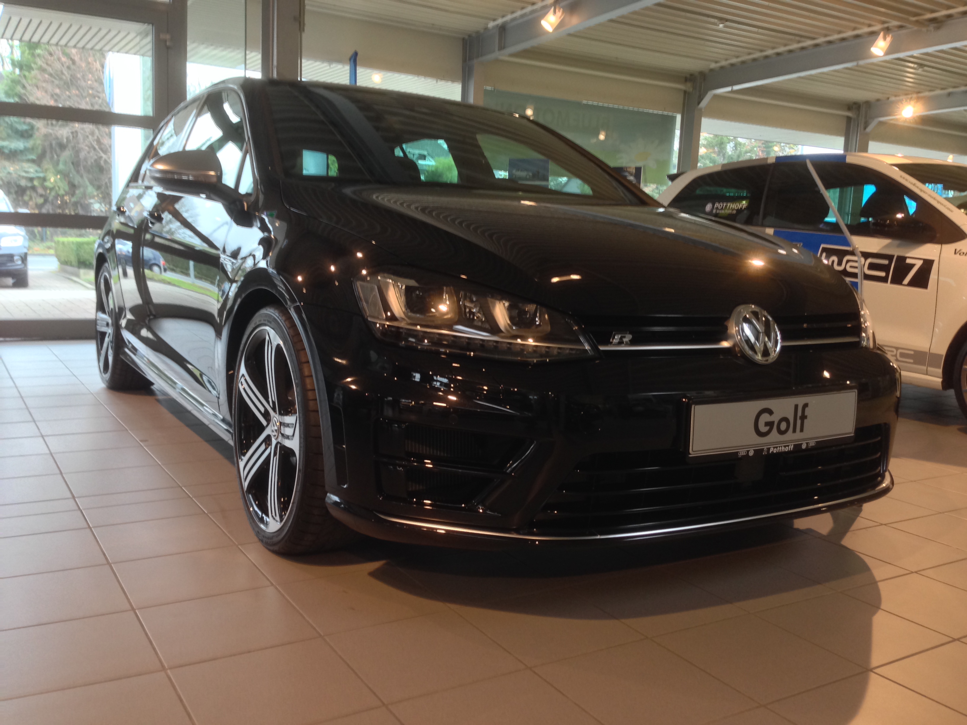

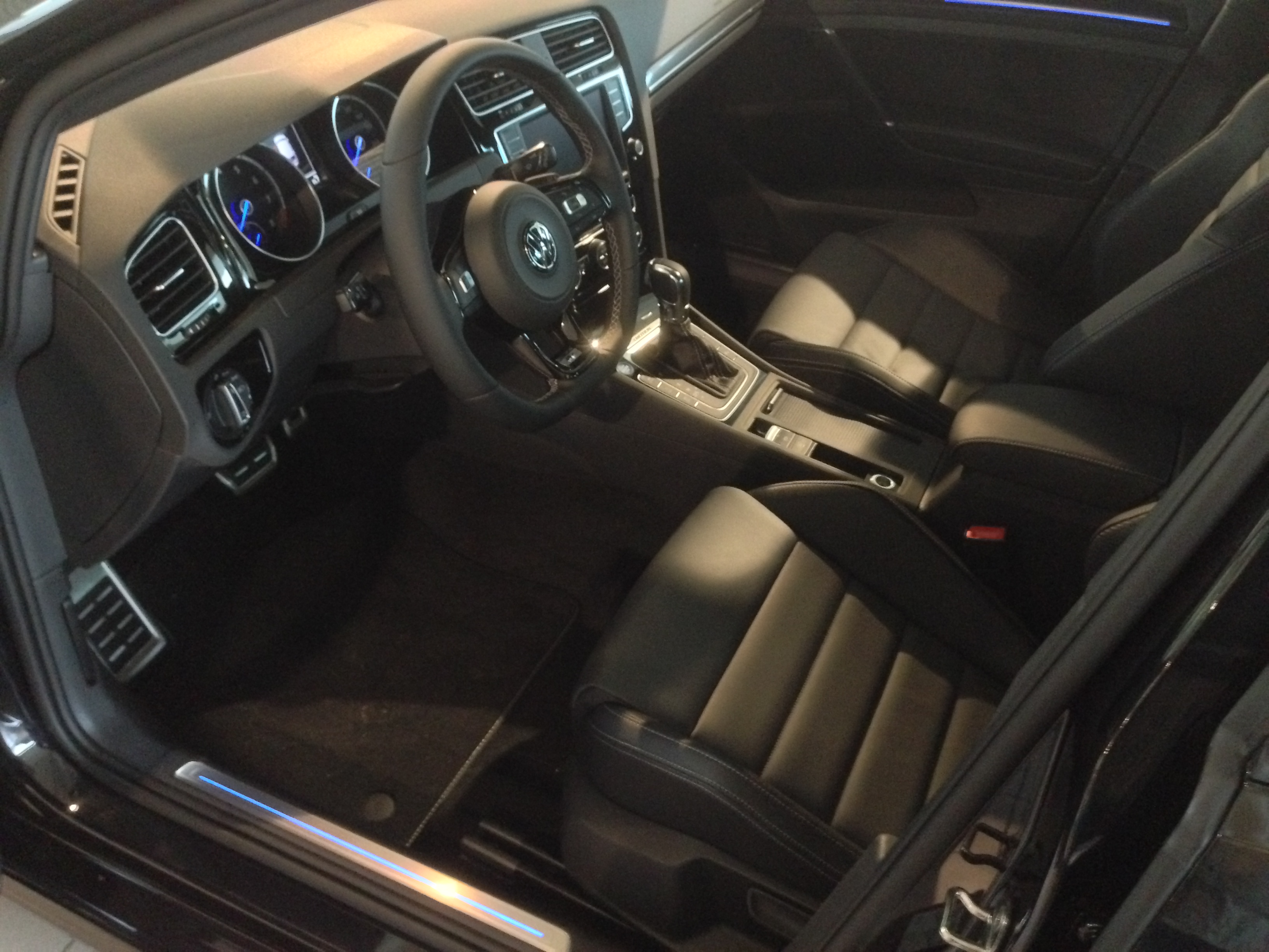

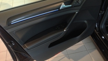

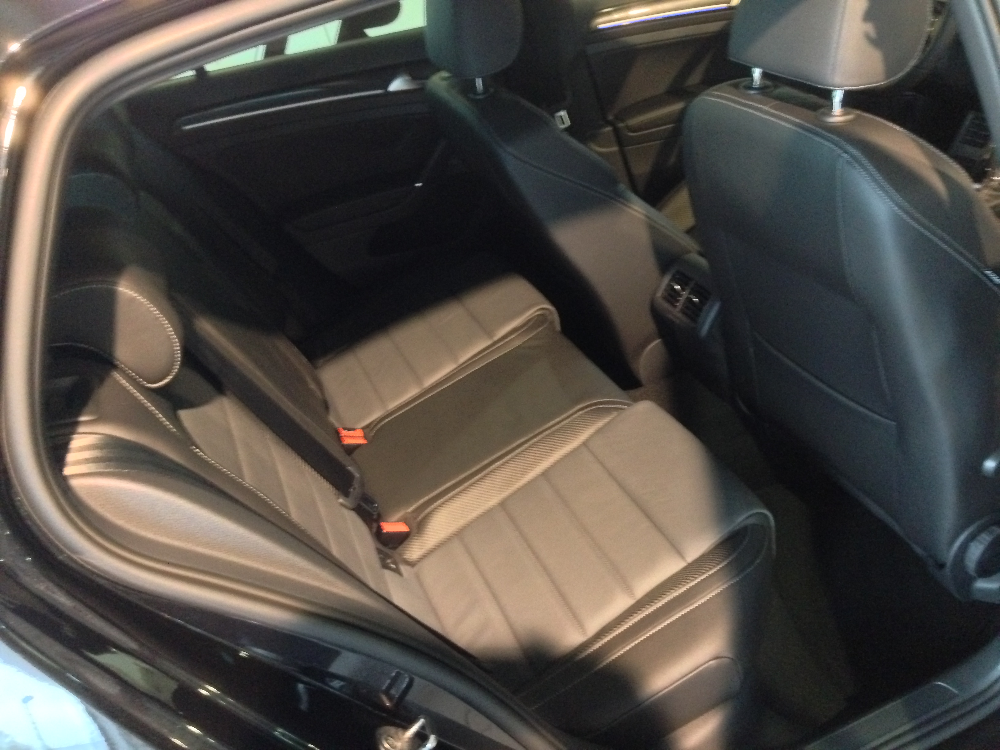

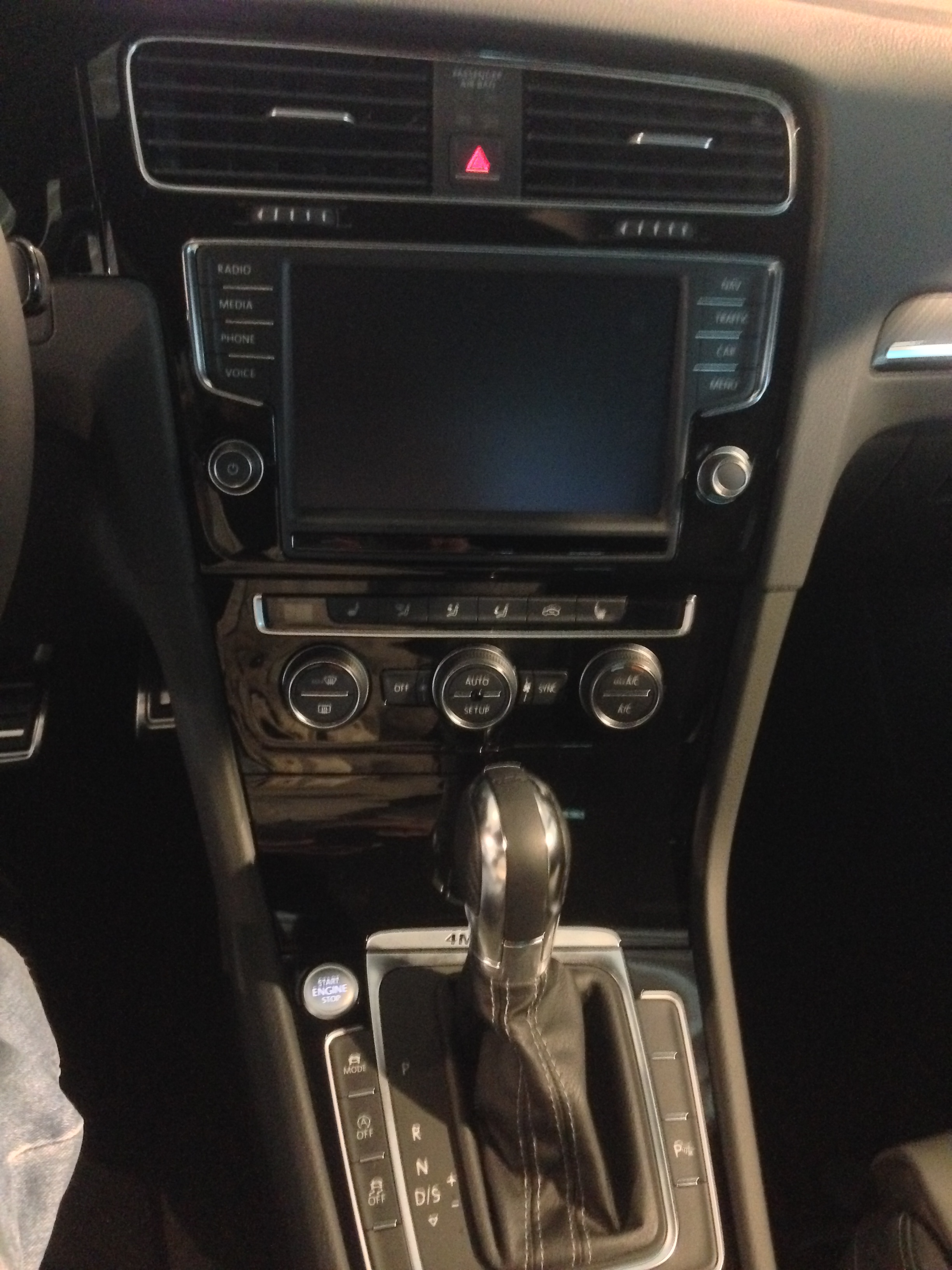

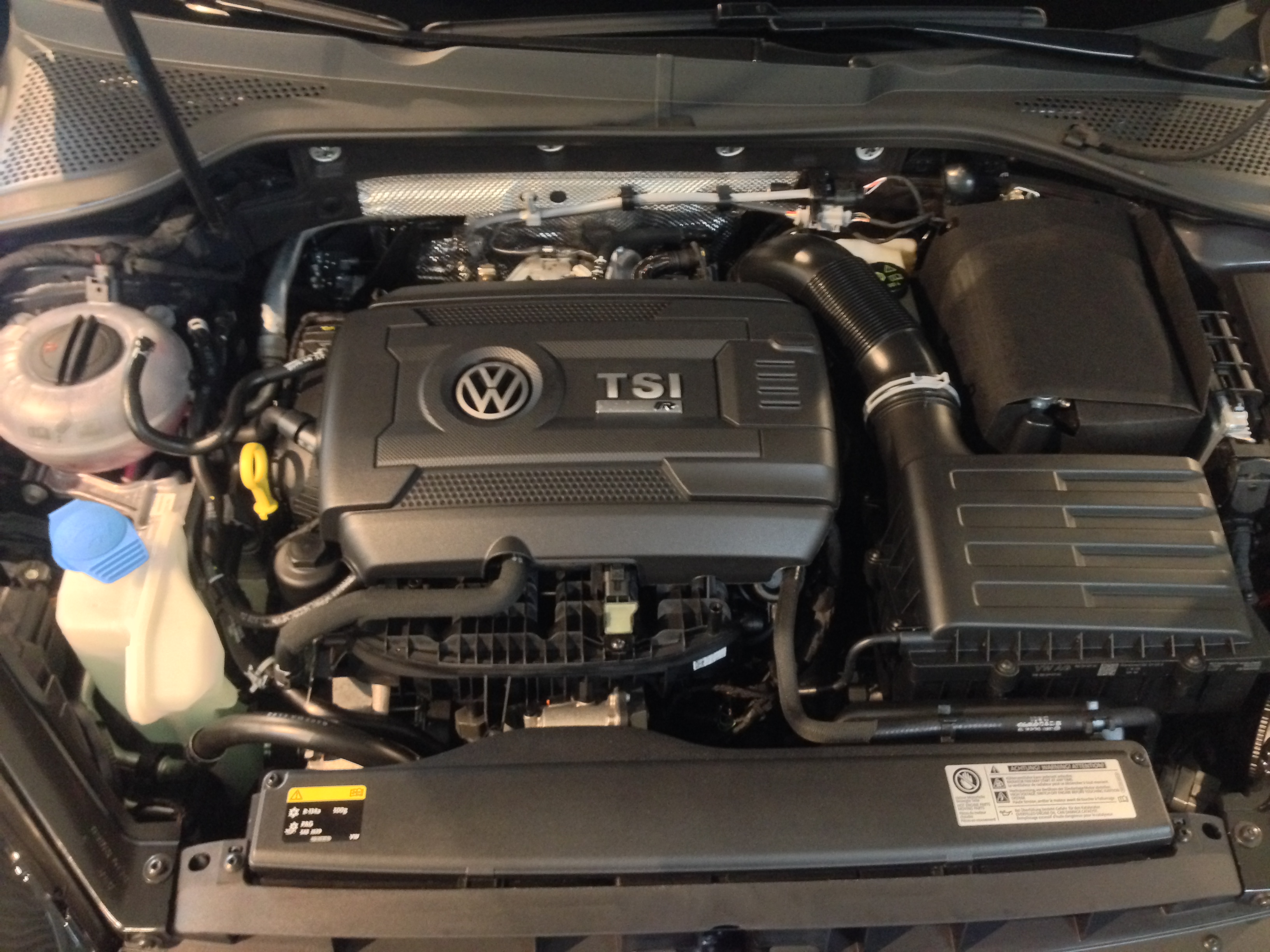

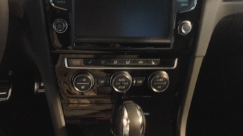

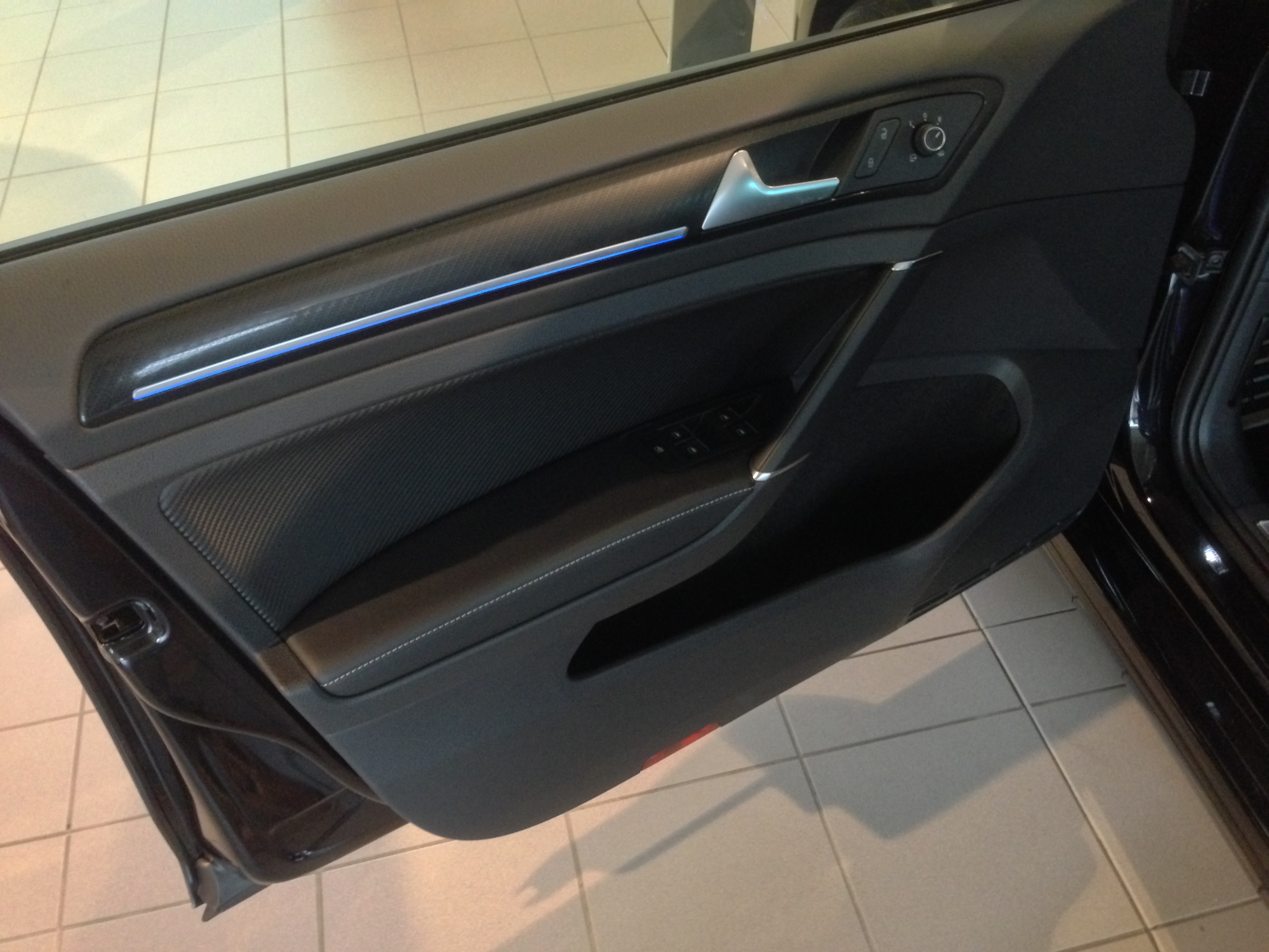

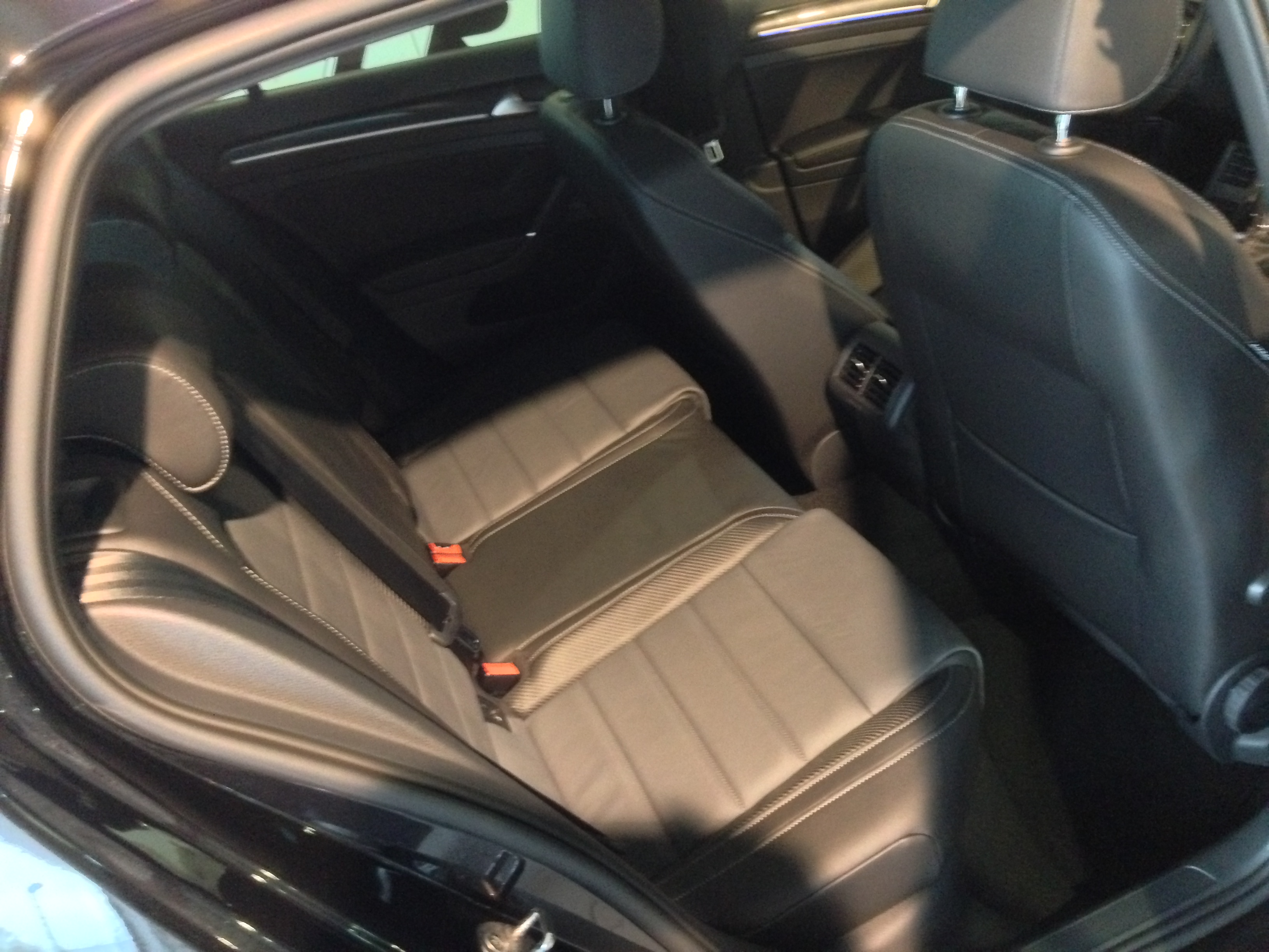

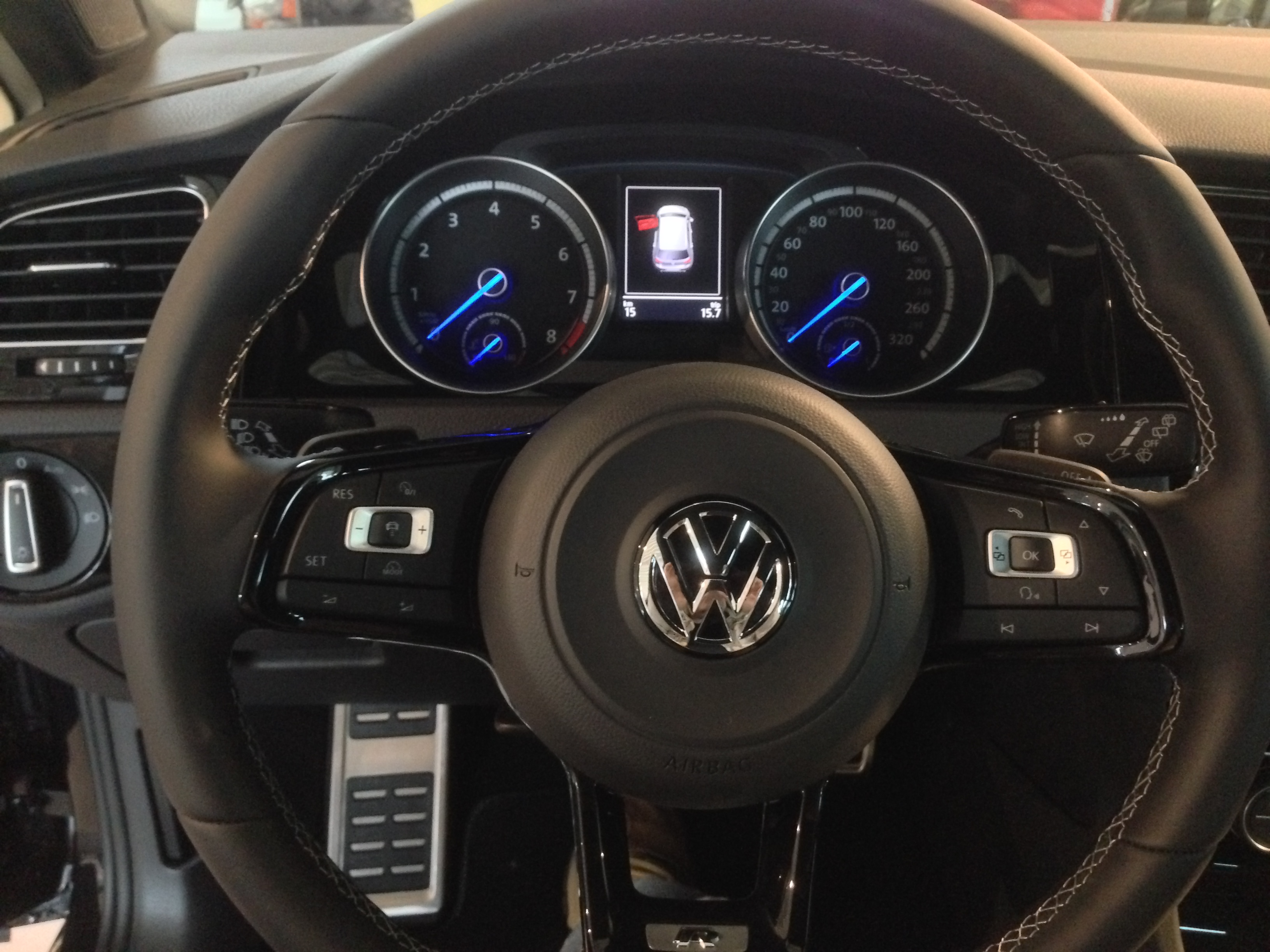

Hallo liebe Gemeinde!

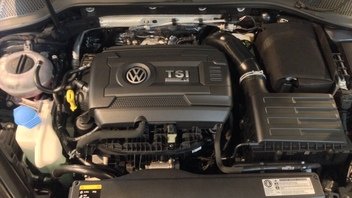

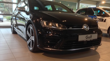

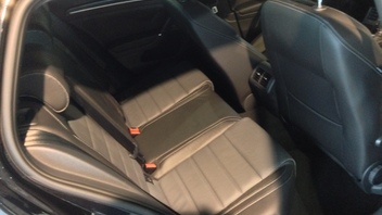

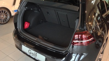

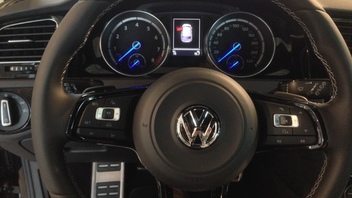

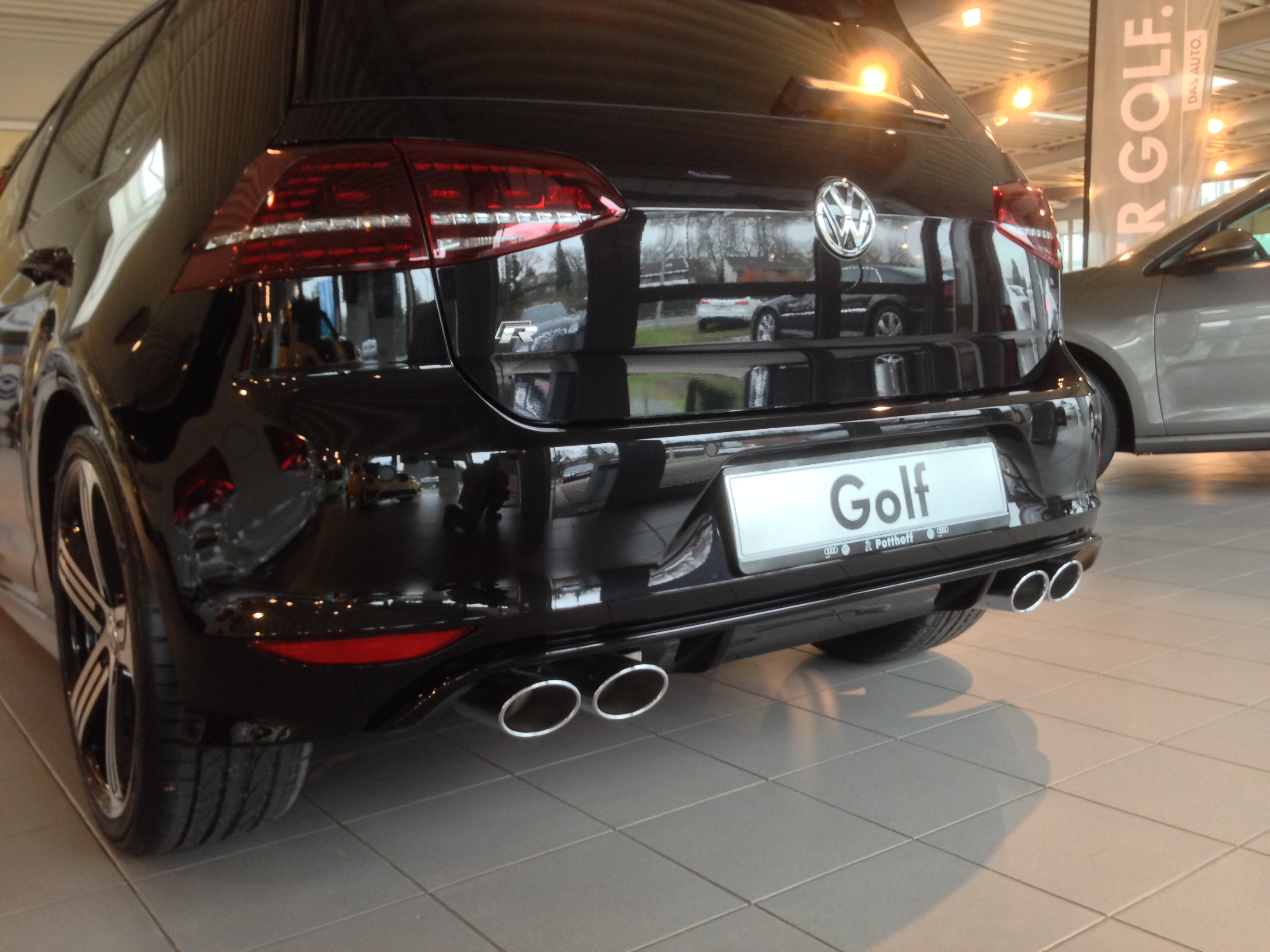

Habe gerade den neuen "R" live erwischt und ein paar Fotos für euch geschossen! Geiles Auto - wer will da noch einen S3, wertige
Verarbeitung, tolles Sitzgefühl, optisch und haptisch stimmig, sieht
wirklich super aus, die Endrohre sind integriert und garnicht prollig,
dieses Auto wird richtig viel Spaß machen, ich bin überwältigt.....das
macht die Wartezeit bis Februar nicht einfacher.....Hier noch weitere Fotos.
