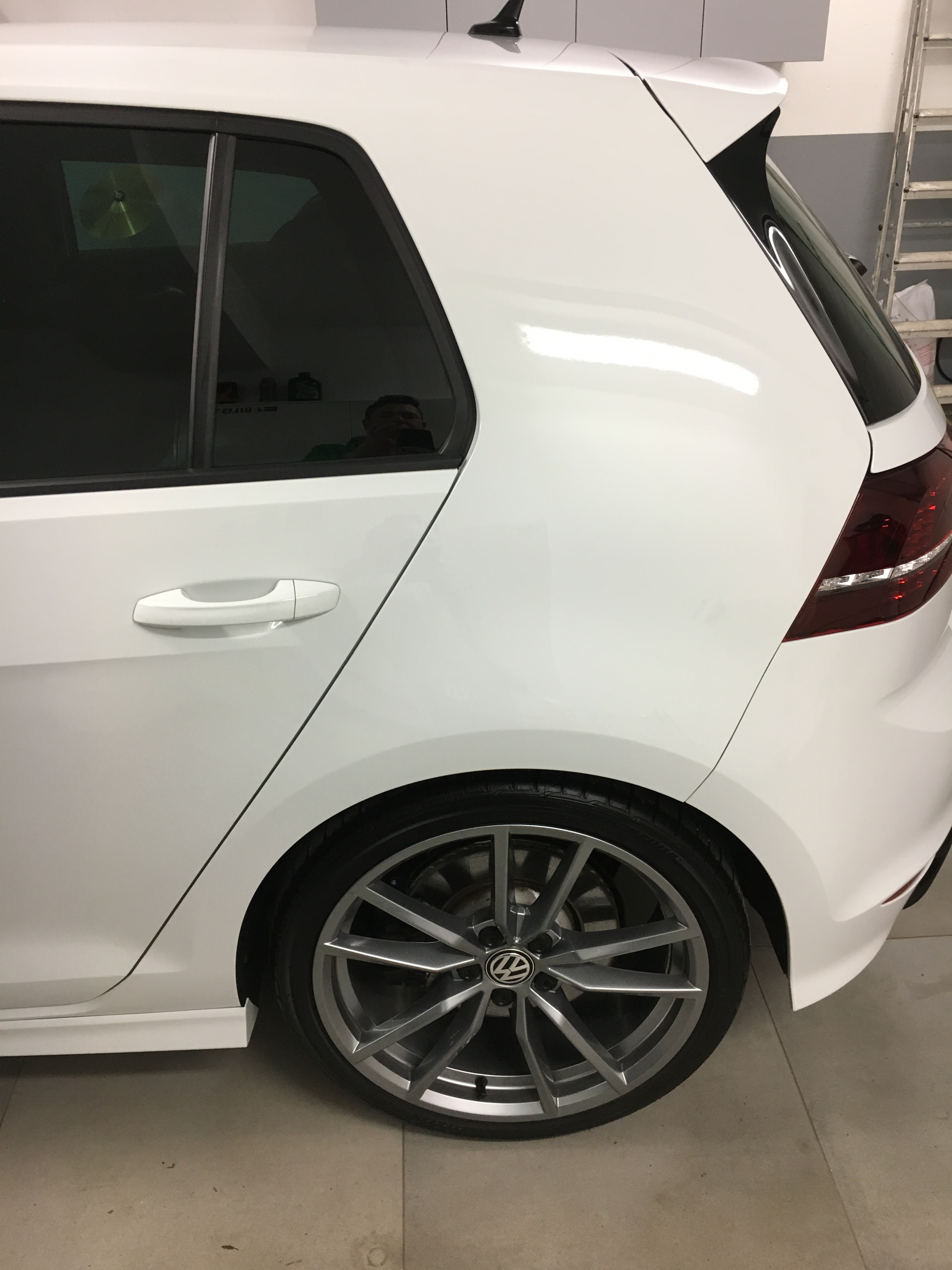

Fahren hier nicht einige mit Distanzscheiben
VA 8mm und HA 12mm auf Orig. Pretoria oder Cádiz 8x19 ET 50?!
Bei Serien Höhe oder geringer Tieferlegung
Sollte das Motorsportrad gut darunter passen! -

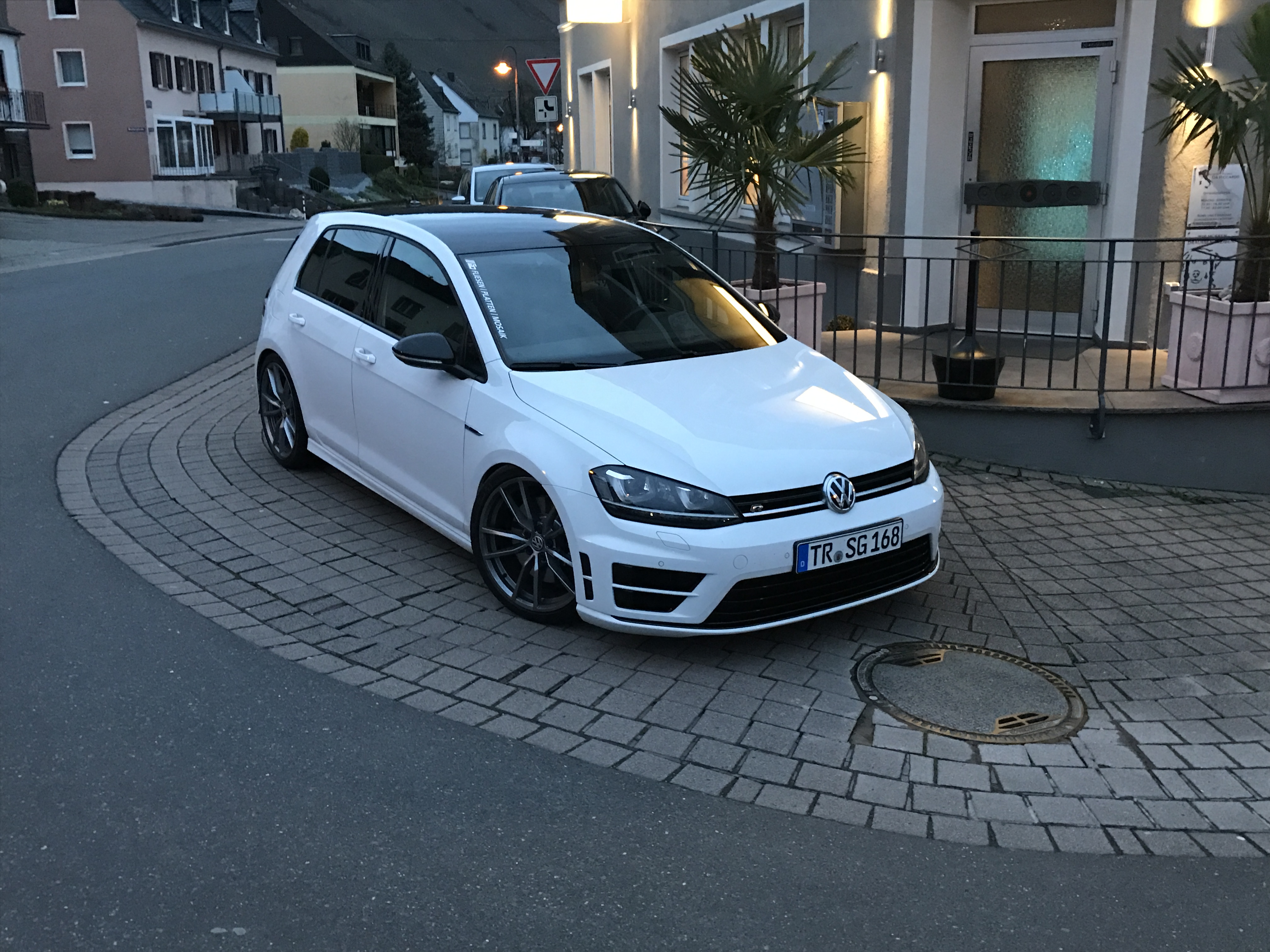

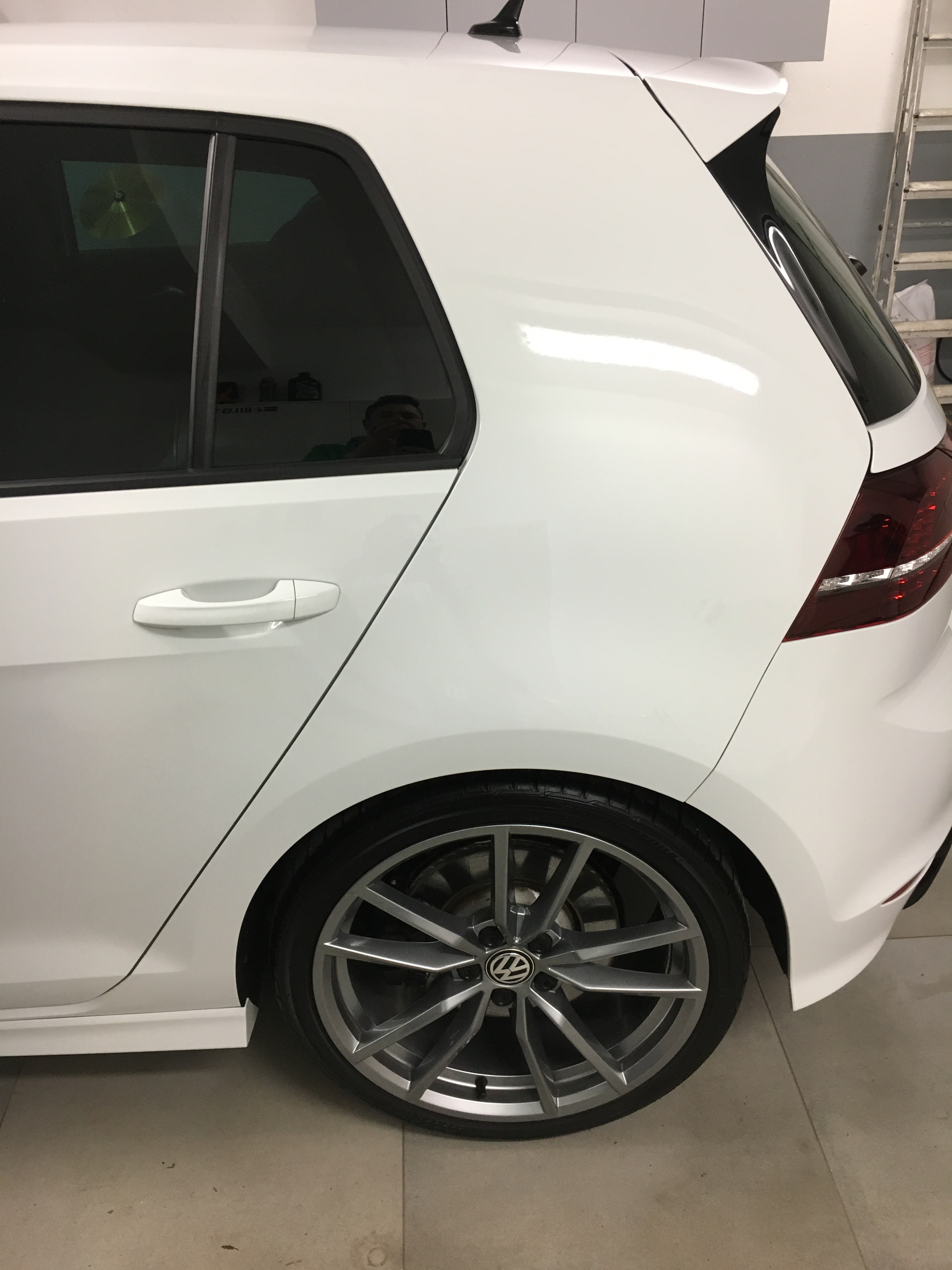

Hab meinen nun nochmal nach justiert
VA 32cm und HA 32,5cmHat sich alles gesetzt und war mir optisch auch einfach zu tief!
Neue Reifen montiert, Michelin Pilot Super Sport in 235/35 R19, keine Distanzscheiben.
So passts nun mit Fahrbarkeit und Optik
Hab seit Freitag auch das ST XA verbaut
VA Restgewinde 2 cm ergibt Radmitte Kotflügelkannte 315mm
HA Restgewinde 0,8cm ergibt Radmitte Radlaufkannte 320mmUnd so wurde es auch eingetragen!
VA Schraube raus und Blechlasche umlegen, Innenradhaus mit Heißluftfön
angepasst!
HA keine arbeiten nötig!Felgen Pretoria mit 235/35 19 Pilot Super Sport
keine Distanzscheiben. -

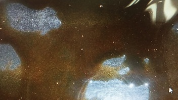

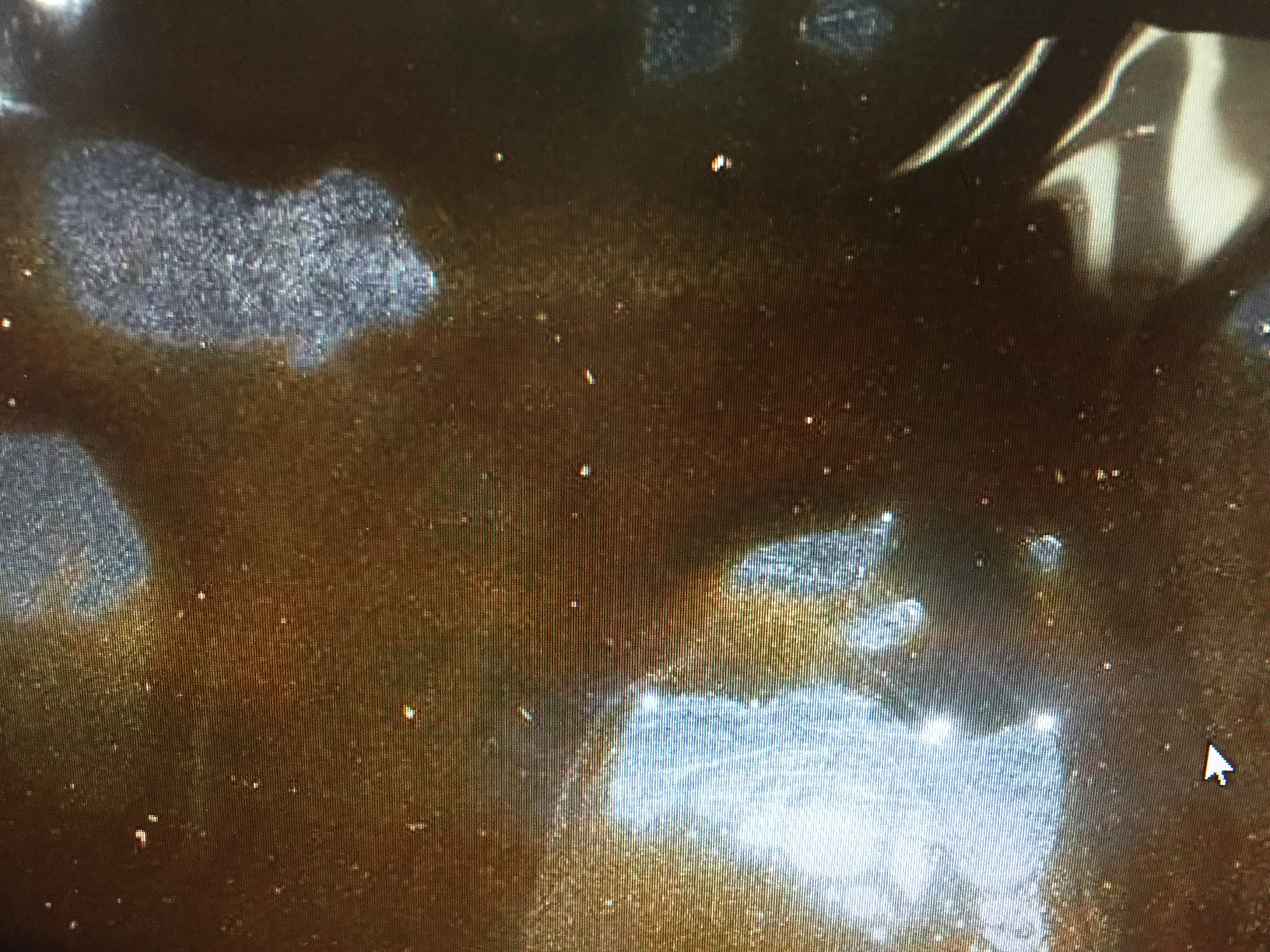

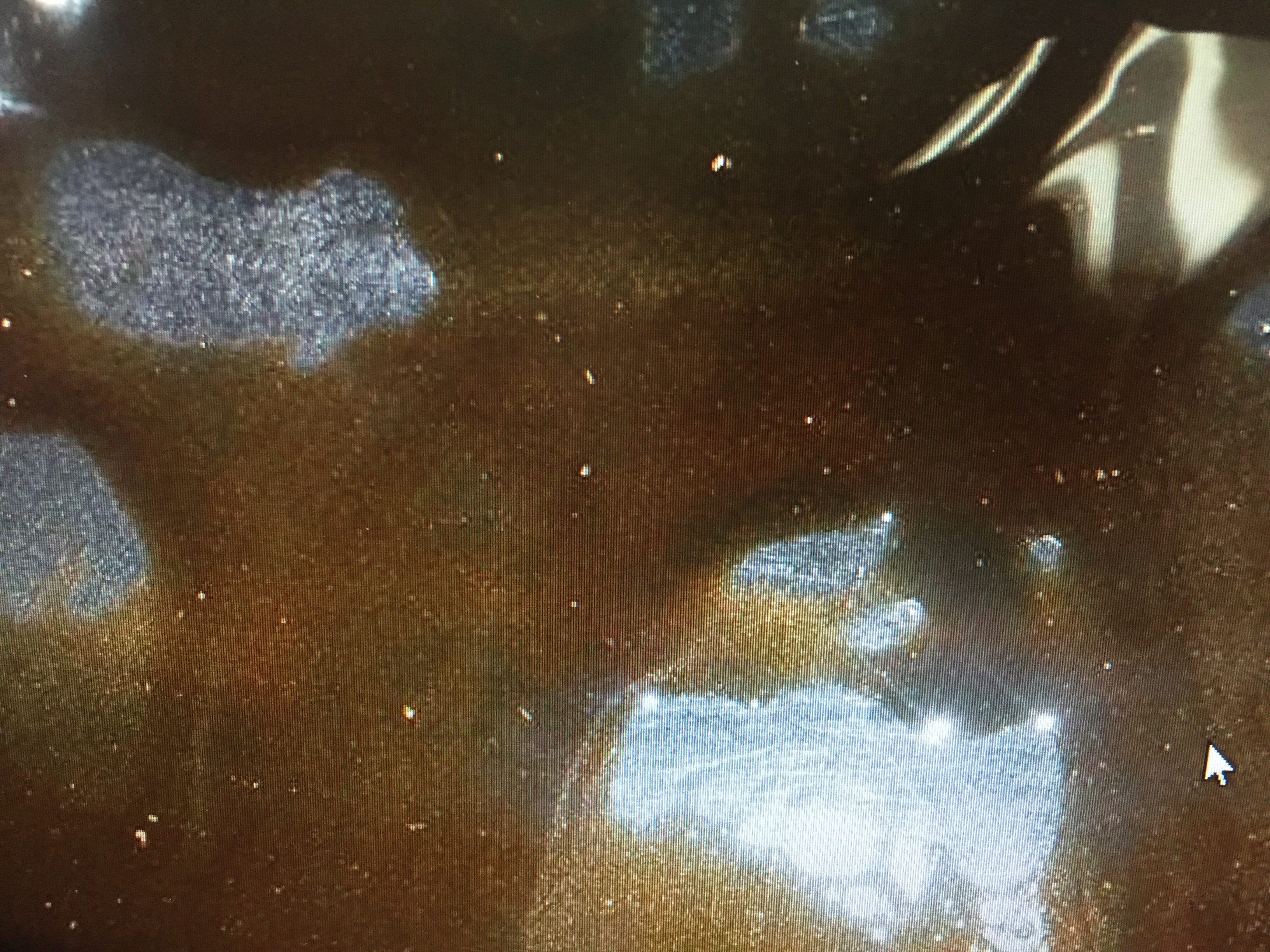

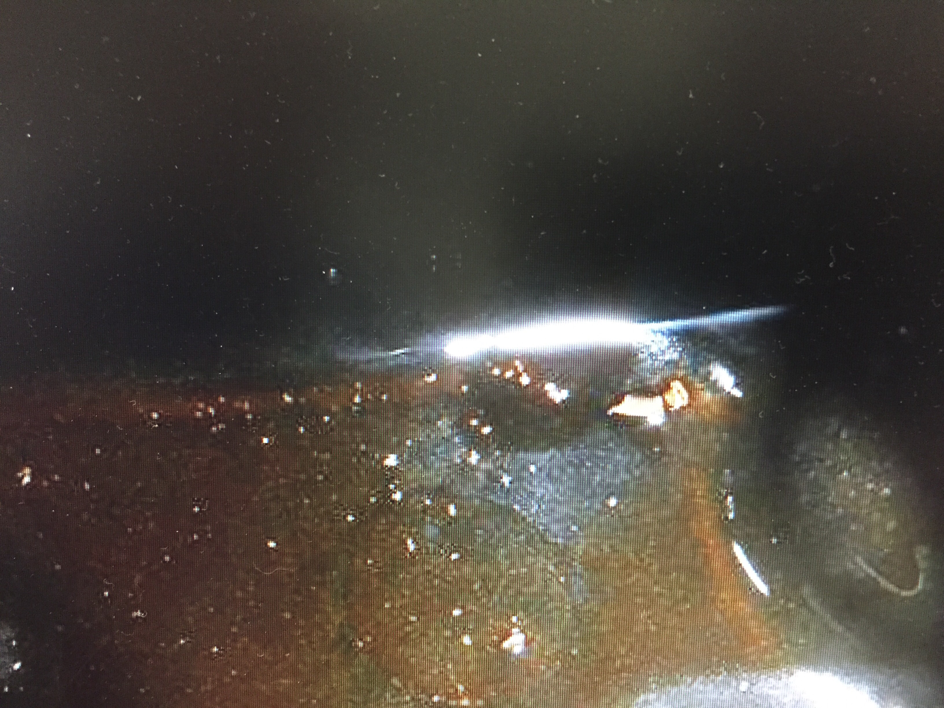

Guck mal auf Seite 11 in diesem Thread... Da hast Bilder von meinem Motor voll mit spänne!
Es wurde nur ein Ölwechsel und neuer lader verbaut ... Auto läuft heute noch 1a!Bei VW das Tuning rückgängig machen ist möglich ... Aber nicht schlau!! Da beim Software aufspielen eine online Verbindung zu VW besteht und die alten Daten gesichtet werden können!

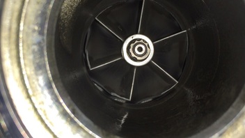

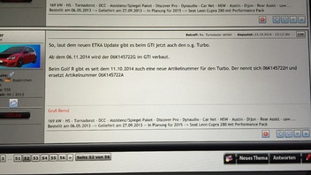

Neuer Turbo wurde heute geliefert ....
warum bekommt man nicht die neueste Revision ?! -
Weil der Volkswagen Service überlastet war
dieser mich selber an den ADAC verwiesen hat
und ich mein R nicht bei irgendeinem X beliebigen Händler über 300km von zu Hause abgeben wollte! -

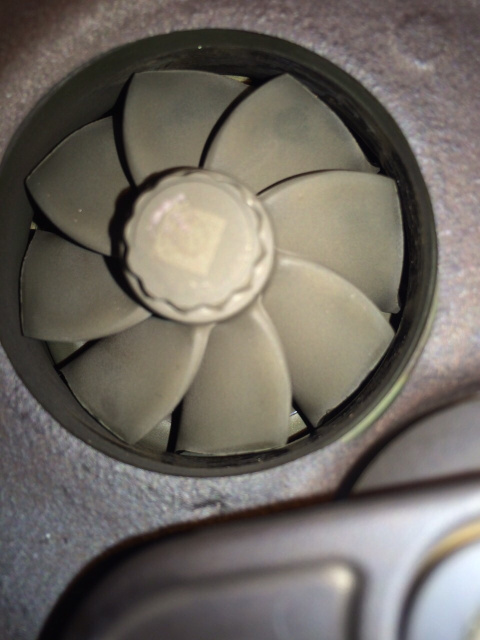

Ob es einem auch noch egal ist,wenn man mit Frau,Kind und Kegel über 300km von zu Hause liegen bleibt und fast 3std auf den ADAC warten muss um im Anschluss fast 4std per Huckepack im Abschlepp LKW nach Hause gebracht wird...
Es einem egal ist das der Motor komplett voll Metall Teilchen ist und VW vorgibt nur
die Ölwanne auszuwaschen und einen Ölwechsel durchzuführen?!?
selbst die KFZ Meister bei meinem Händlersind fassungslos... Müssen aber nach Vorgabe agieren!!
ich habe die Lust und das Vertrauen in den Wagen verloren -

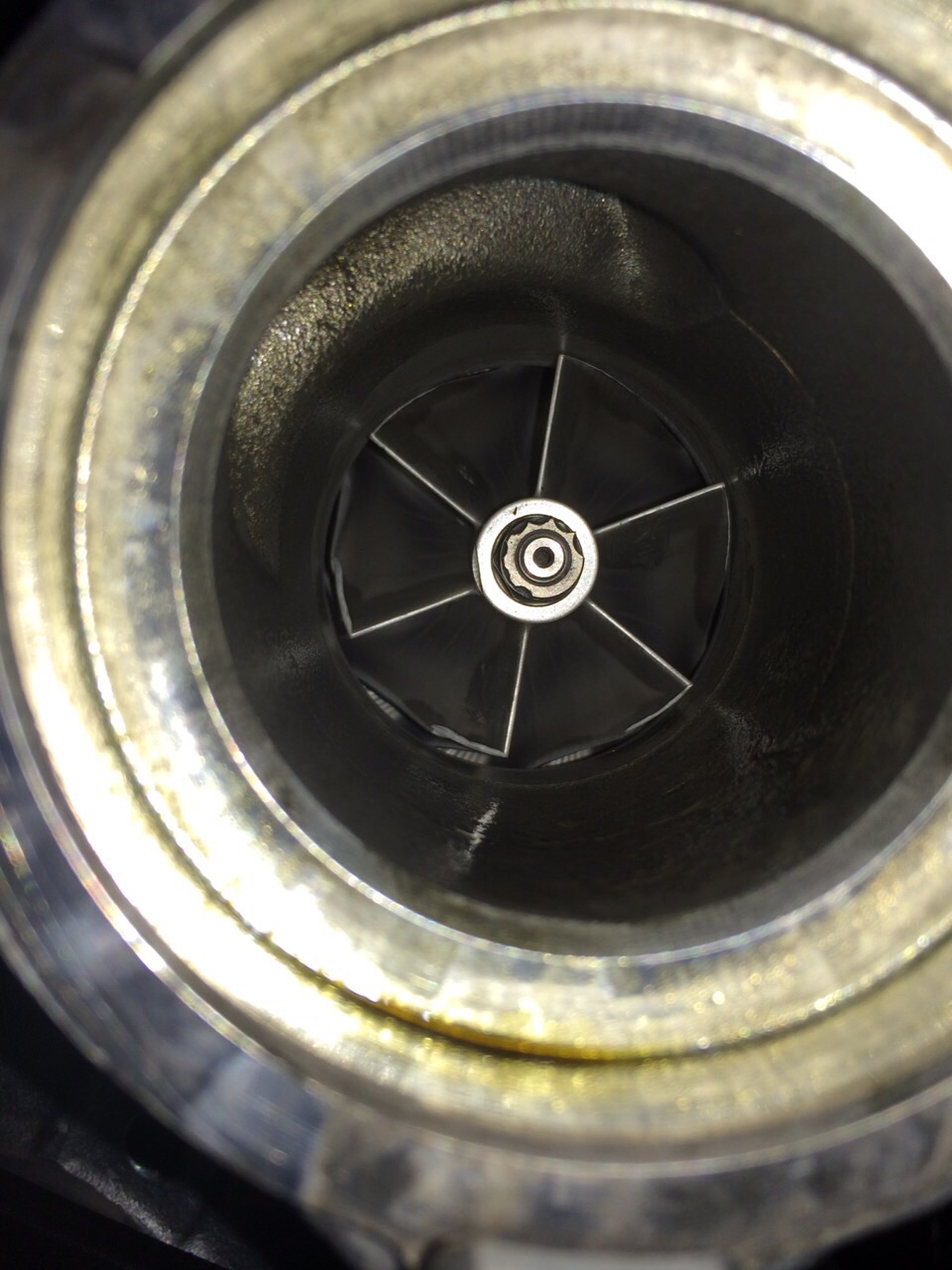

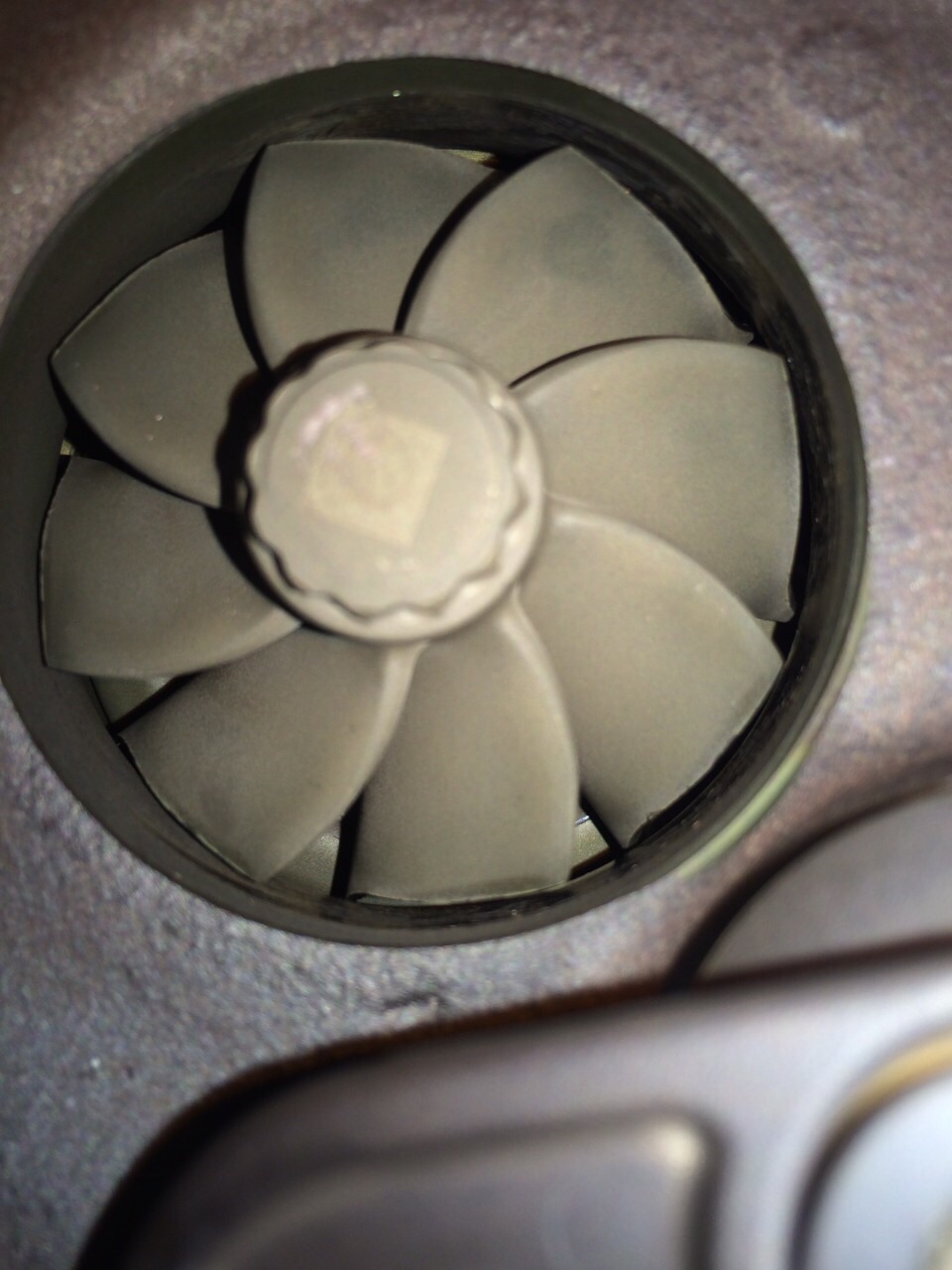

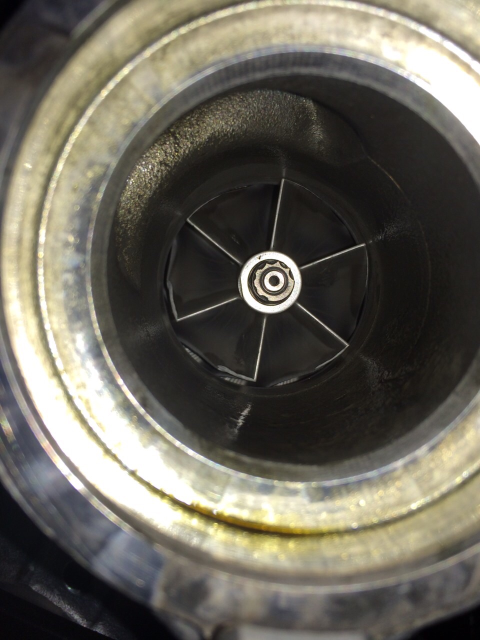

Mich hats auch erwischt!!
BJ 12.2013
KM 23000
Turborasseln von Anfang anAutobahn plötzlich keine Leistung mehr! Kein Rauch kein nichts! Kam von jetzt auf gleich
keine Anzeichen vorher!Welle nicht gebrochen
aber total ausgeschlagen!!Reparatur nach TPI Vorgabe Vw
Lader ersetzen, Ölwanne auswischen, Ölwechsel mit Filter !gute Fahrt
