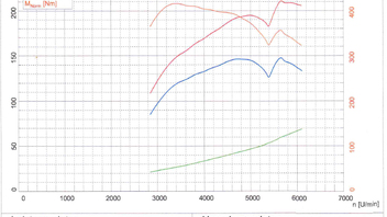

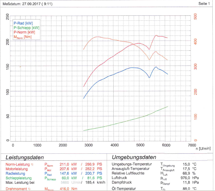

Kommen die Aussetzer nur, wenn Ladedruck anliegt (also Teil und Volllast, ab 3300 U/min) oder sind die auch wenn du einfach irgendwo auf eine Ampel zurollst oder mit Tempomat dahingleitest?
Ladedrucksensor oder Schubumluftventil würd ich da auch als übliche Verdächtige sehen, wobei das SUV nur im Extremfall für harte und sporadische Aussetzer sorgt. Ladedrucksensor ist da warscheinlicher, deine Beschreibung hört sich ähnlich an, wie wenn man vergessen hat den Ladedrucksensor anzuschliessen... Je nachdem wann LD Sensor und SUV das letzte mal getauscht wurden, würde ich da mal anfangen, ist eh ganz gut wenn die mal erneuert werden bei der Laufleistung und kosten nicht die Welt.
Danke für die vielen AntwortenProblem ist nur im sehr kleinen Teillastbereich Alles unter 2200 Umdrehungen. Habe gestern mal alle Stecker runtergezogen und mit Elektronikspray gereinigt -> Seit 200km läuft er sauber kein Problem mehr. War vor kurzem auch am Prüfstand. Dort hat der MA gesagt das der Turbo schon ein großes Turboloch hat. Kann euch das Diagramm gerne mal zeigen. Lade es heute Abend hoch. Werde das jetzt noch etwas beobachten.
