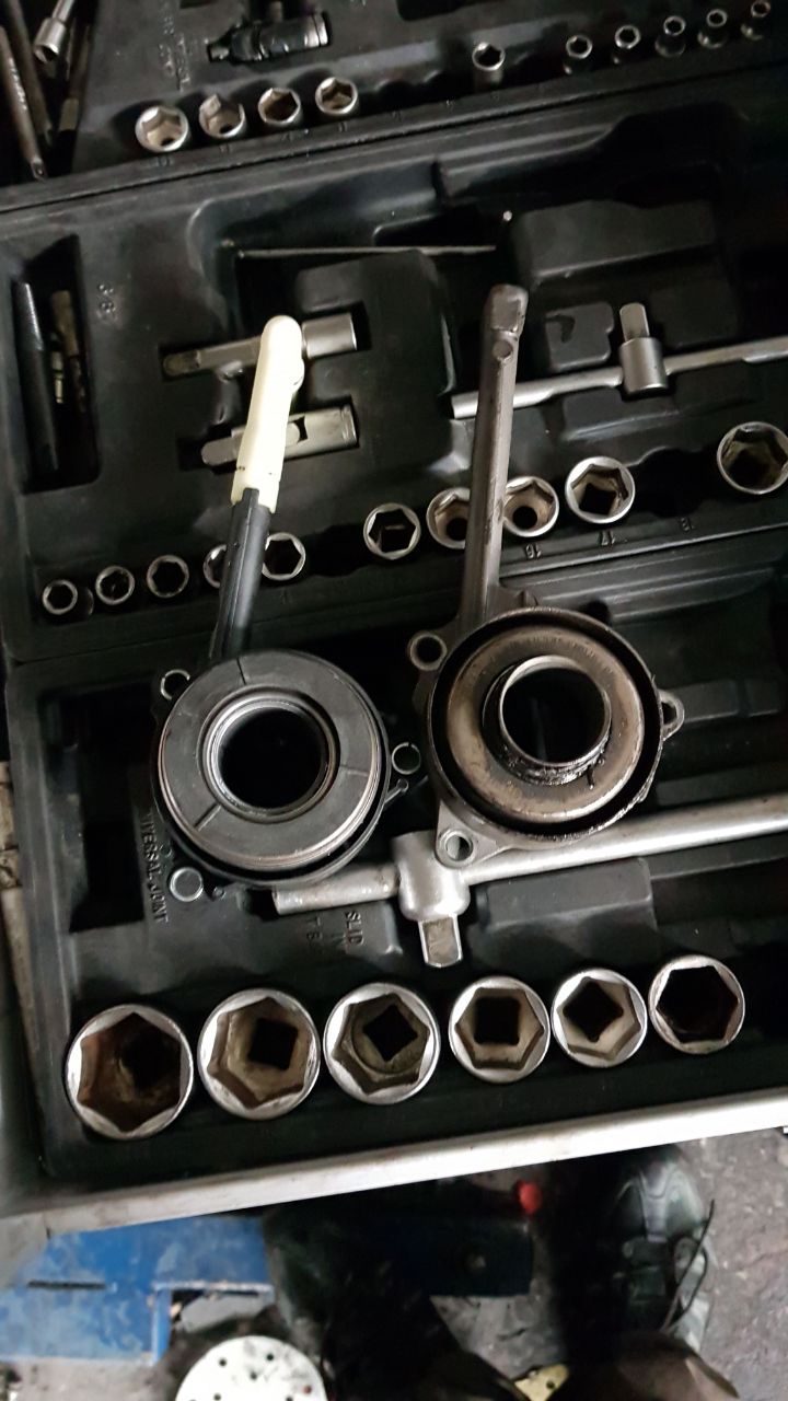

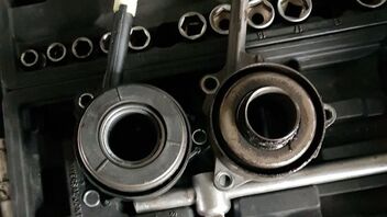

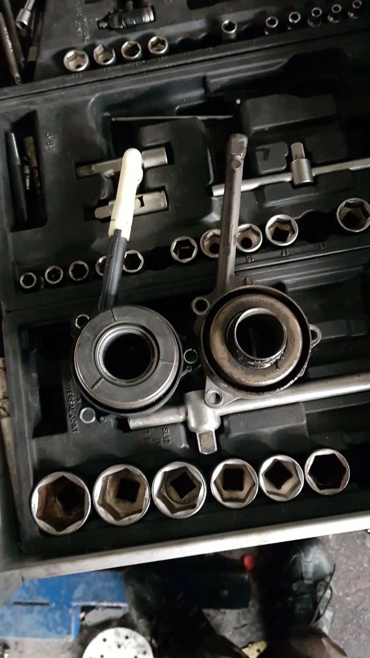

Zwar etwas spät... Kupplung ist seit Oktober 2017 drin. Kein Rutschen! Kupplungspedal ist etwas härter, aber dafür fühlt sich das ganze direkter an. Das erste Ausrücklager von Sachs Performance ist nach etwa einem Monat kaputt gegangen. Danach haben wir die Originale genommen.

In meinem Fall handelt sich ausschliesslich um das Sachsperformance Ausrücklager/Zentralausrücker,der nach paar Wochen kaputt
gegangen ist,keine Serienteile!!!Der kaputt gegangene war von Sachs Performance die Alu Variante.
Mein Ausrücklager ist auch hinüber. Keine 5 tkm hat es gehalten und alles bei normaler Fahrweise.
Rechts das kaputte. Hab mir einen von Luk einbauen lassen. Das Kupplungspedal ist jetzt spürbar leichter.
