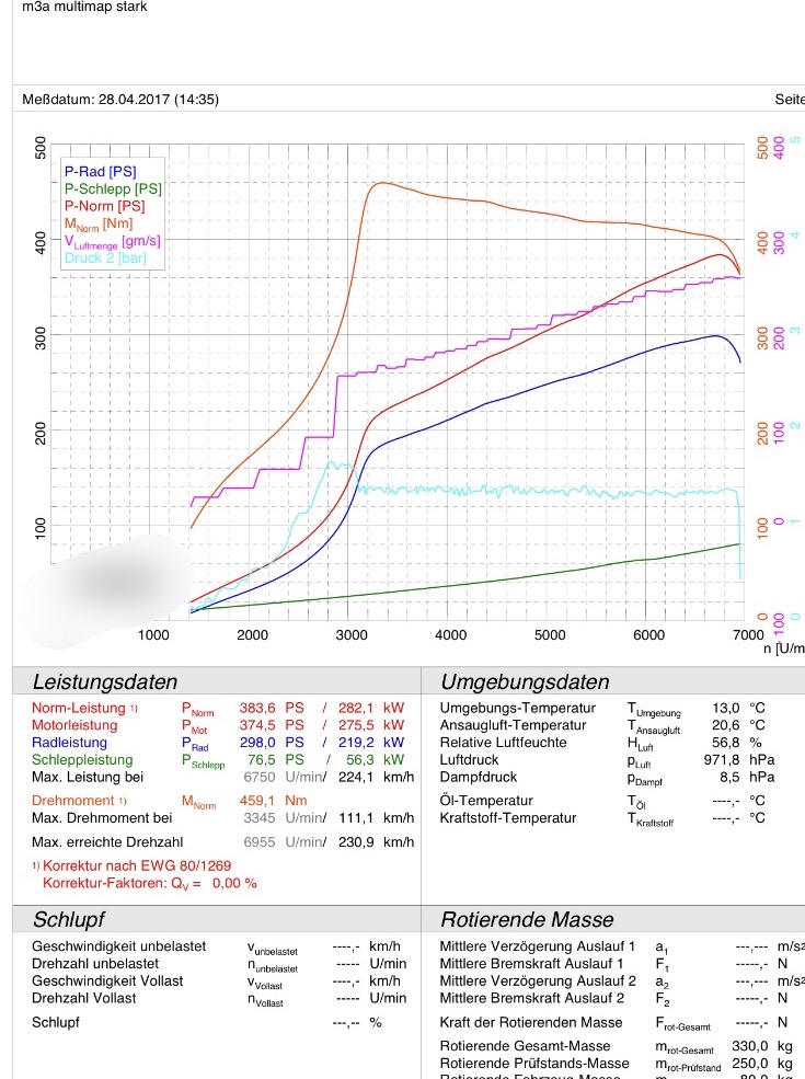

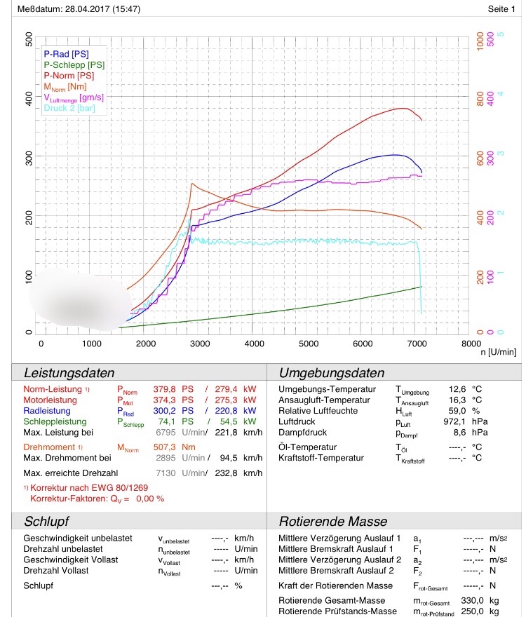

Aber ich denke nachm see werd ich wieder mit meinem Tuner diskutieren dürfen wegen der Luftmasse, wie man im Diagramm sieht, bei mehr Ladedruck nimmt zwar das Drehmoment zu, aber die Leistung nicht mehr....

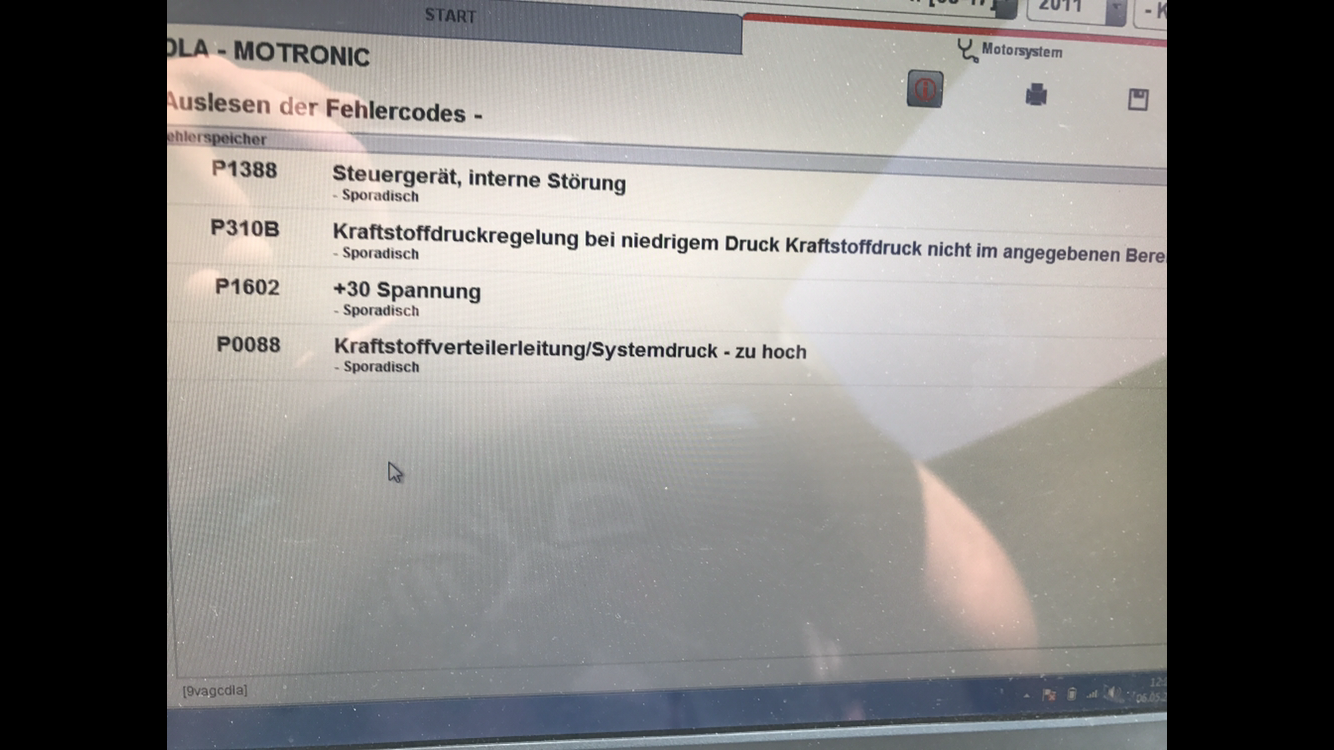

beim Heimfahren ist der Fehler jetzt auch mit wenig Leistung aufgetreten, folgendes konnten wir jetzt aus dem Fehlerspeicher entnehmen:

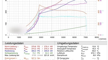

Habe mir folgende Diagramme ausdrucken lassen:
Mein Tuner meint, ich brauch eine TTS Ansaugung mit TTS Lmm. Aber davon will ich ehrlichgesagt nichts wissen, da es doch bei anderen auch so funktioniert

Woran könnt das noch liegen? Vorallem der E-Gas Fehler
