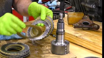

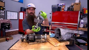

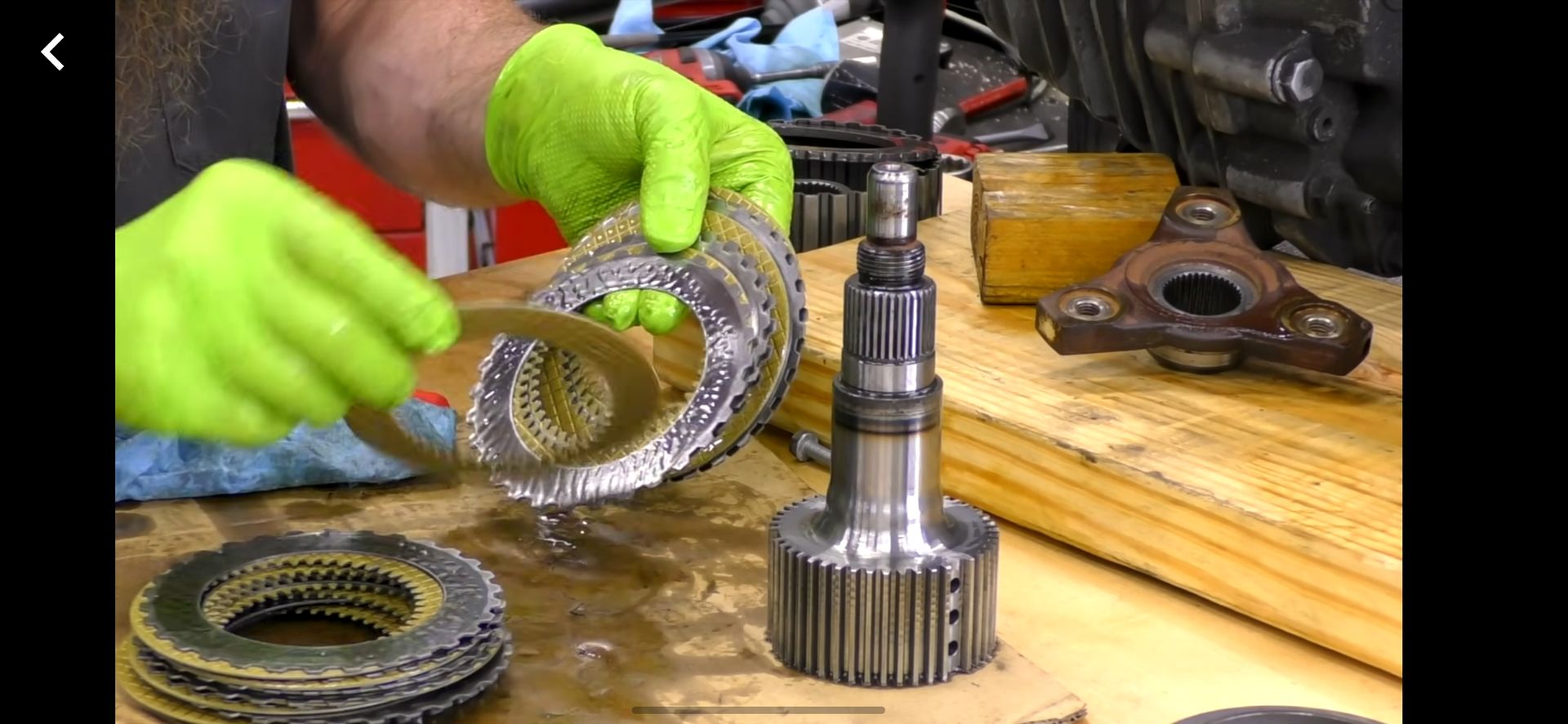

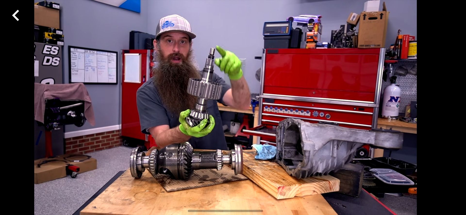

    Externer Inhalt youtu.be
    Das Video ist der Hammer, er legt es komplett auseinander und erklärt.
    Die Kommentare sind auch sehr hilfreich.
    Manche hatten mit Pumpentausch Ruhe, manche mit VCDS Haldex Kalibrierung.

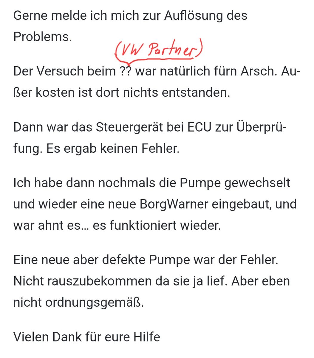

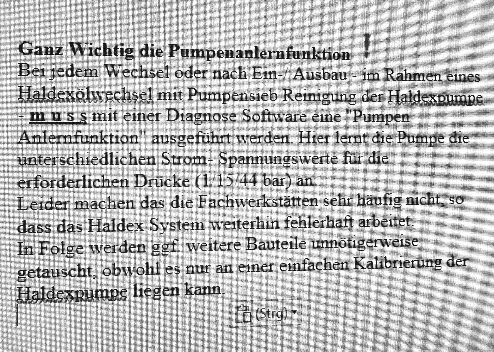

    Ich habe auch schon von einem gehört im Forum:
    1. Pumpe direkt von VW lief zwar, aber Allrad nicht.
    2. Pumpe bestellt und siehe da, Allrad ging.
    Anbei der Ausschnitt. Der Coolhard war in dem Motortalk Beitrag auch aktiv. 😁
    Also Tatsache ist wohl, es werden dir bei VW 6000€ für Haldex + Diff. abgeknöpft und am Ende war es ne defekte, neue Pumpe am Anfang. Oder es hätte ne Grundeinstellung per VCDS getan.

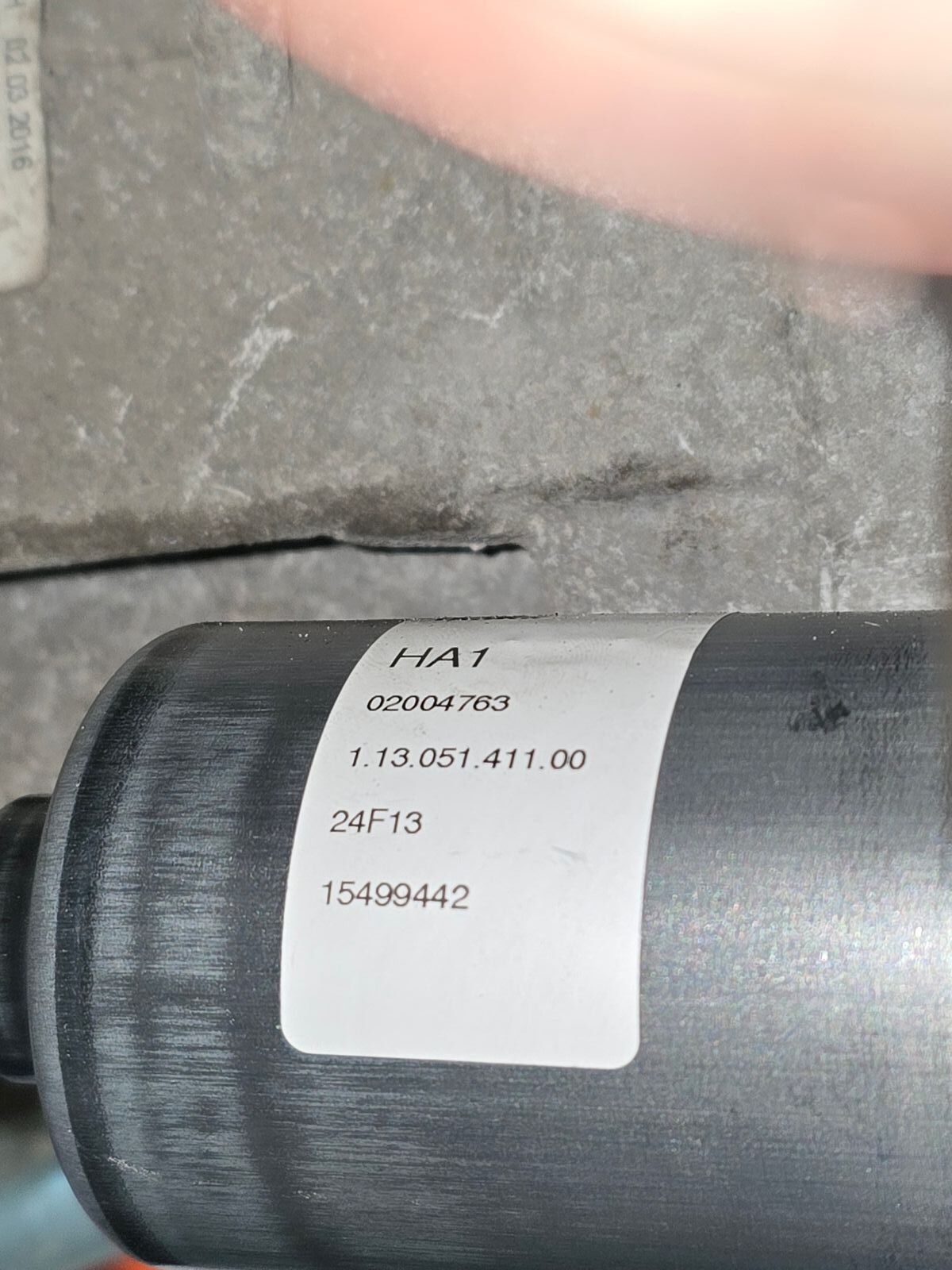

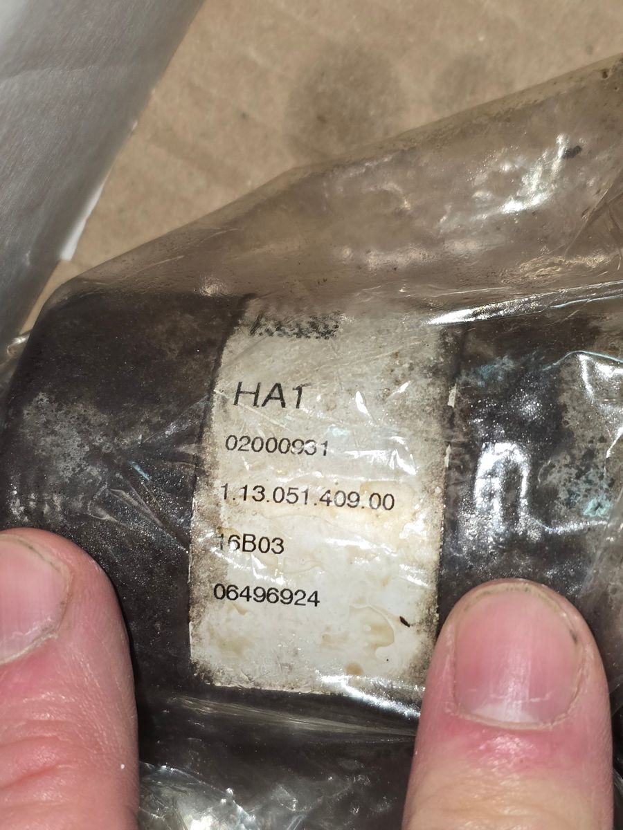

    Pumpe direkt neu bei VW bestellt.
    Es ist eine Borg Warner (VW baut diese Pumpen nicht).

    Nochmal zurück zu meinen Fragen, was den Inhalt des FAQ angeht:
    - Haldex Kupplungspaket ansich wird nicht aufgeführt als Ursache.
    Warum? Kann das nicht so kaputt gehen, dass gar kein Allrad mehr funktioniert?
    Es sind ja zig Scheiben darin verbaut. Was ist, wenn welche davon blockiert sind und das Kupplungspaket nicht mehr schließen kann?
    Also hatte noch niemand die Haldexkupplung selbst als Ursache, statt der gebrochenen Welle im Diff.??

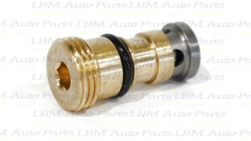

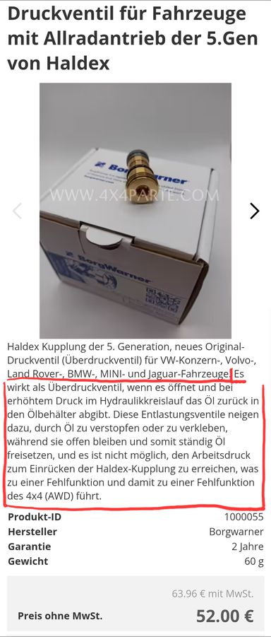

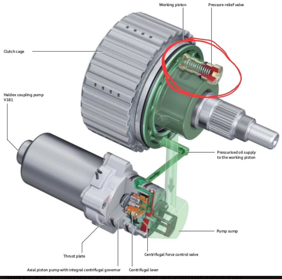

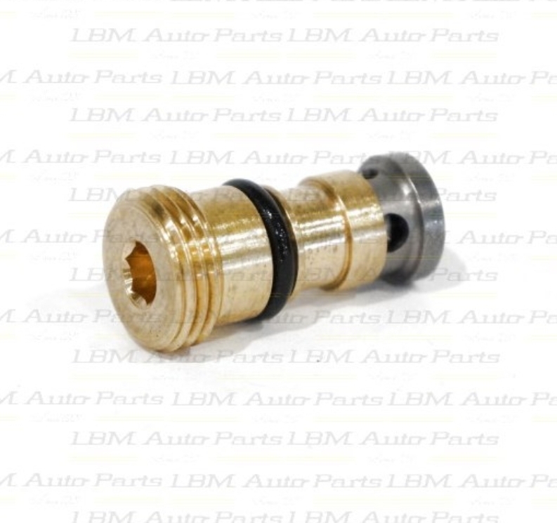

    Ich habe jetzt das Überdruck Ventil im Netz gefunden!
    Nirgends im Netz wird das je erwähnt.
    Es gibt doch den Druck für die Haldex frei, oder nicht...wenn sich das mit Ölschlamm zusetzt oder eben fest geht im offenen Zustand, gibt's auch keinen Allrad.

    Hier in der FAQ ist nicht aufgeführt, dass es die Kupplung selbst sein kann.

    Und ein Gedanke von mir war noch:
    Was passiert, wenn "nur" das Überdruckventil der Haldex klemmt??
    Es wird ja nicht überwacht, hat ja keinen Stecker...
    Wenn das Ventil Dauer offen ist, also auf Stellung Überdruck ist, dürfte ja auch kein Öldruck entstehen...oder?

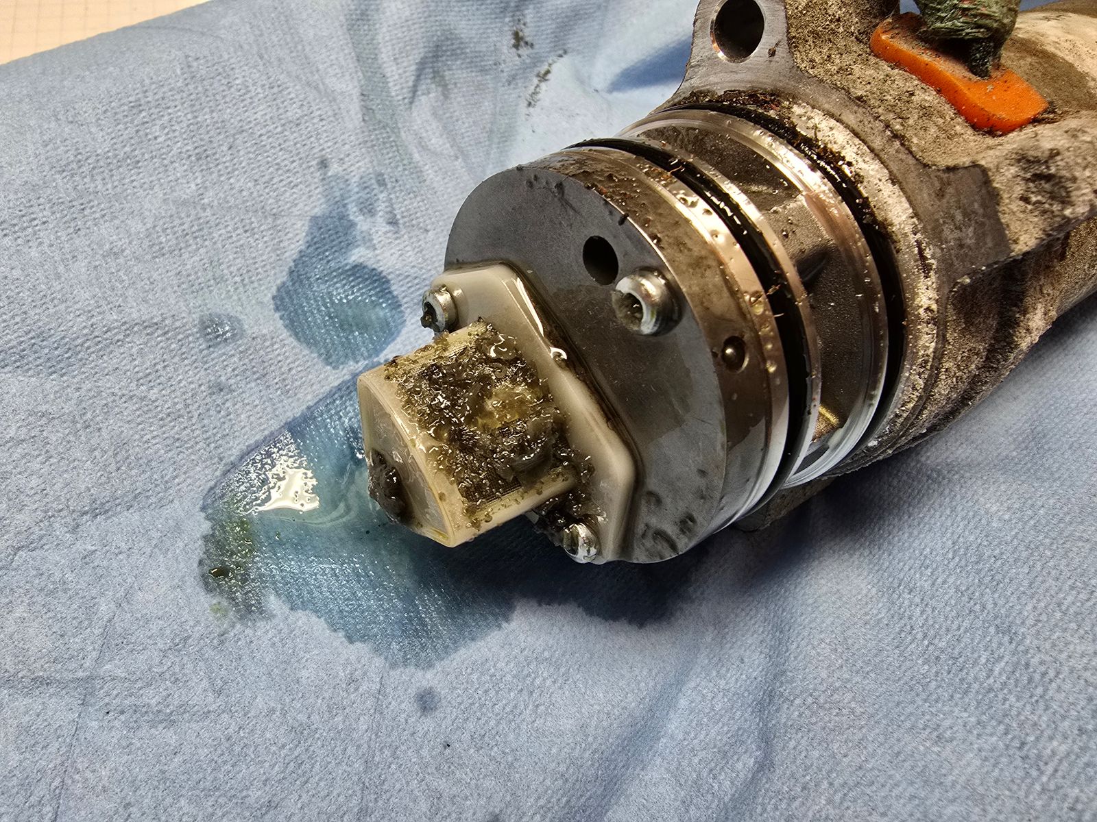

    Pumpe ist nun neu bei mir, beim Anblick der alten dachte ich, es wird ein voller Erfolg, weil das Sieb komplett zu war:
    Aber nichts, bisher null Kraftschluss.
