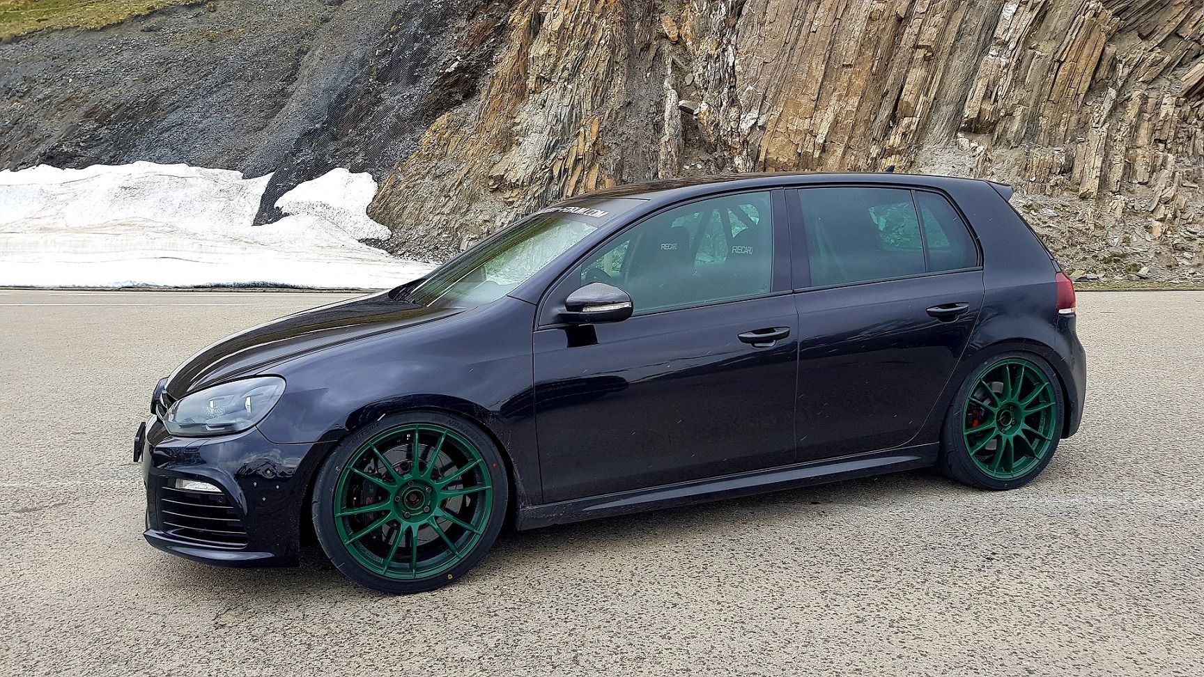

Hat mal einer ein Bild zur Hand wie eine 8.5x19 ET45 mit 235/35 R19 hinten aussieht auf dem MK6? Gerne mit Fahrwerk und ob man evt. was am Sturz machen muss, damit es nicht schleift?
Das wird nichts.
Ich habe Ultras in 8x19 ET 45 mit etwas über 2° hinten und 3° vorne und 235/35 AR1 und das ist wirklich sehr knapp.
Ich habe aber am Passat 8.5x19 Protracks, die mach ich mal testweise drauf

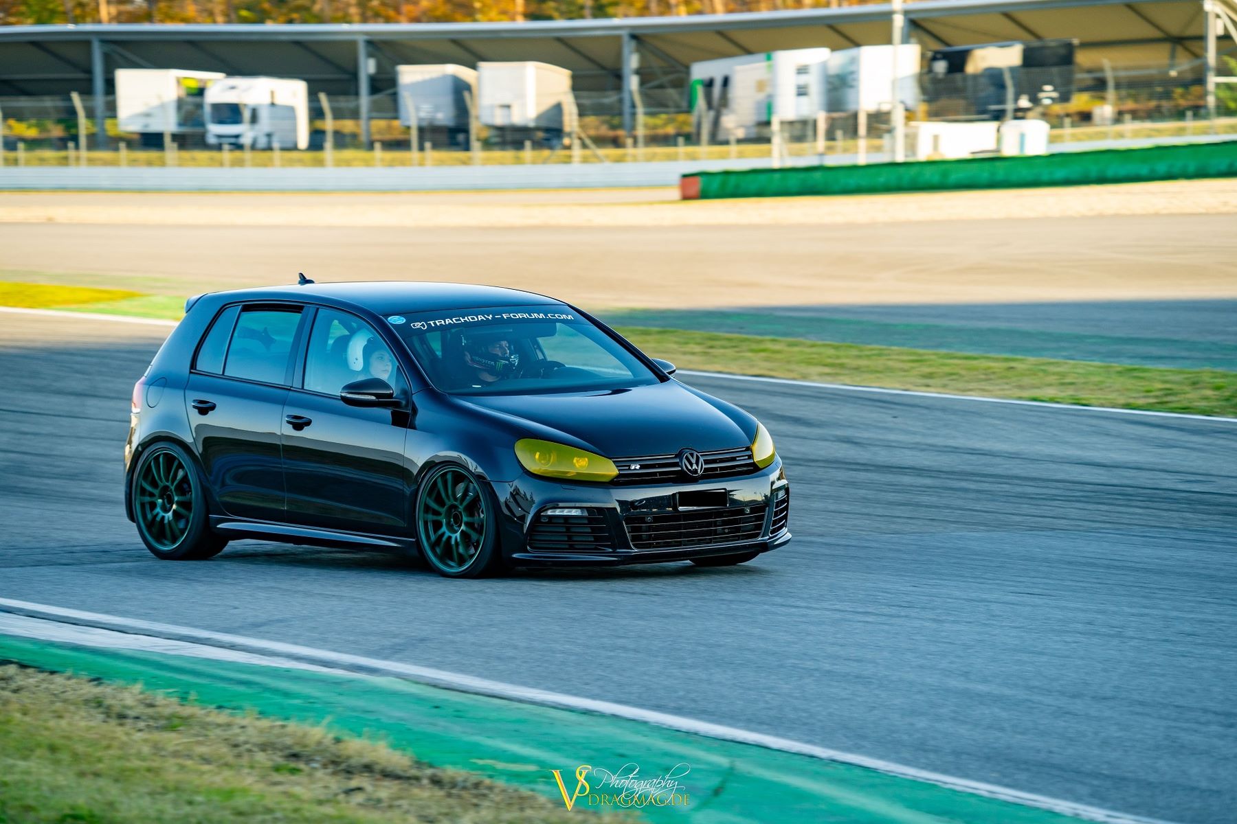

Reifendimension bei dir wird 235/35/19 sein schätze ich?
Wie man auf dem einen Bild sieht hast du eine D2 Bremse und die ist ja im Grunde baugleich mit K-Sport und XYZ, wie ich so in Erfahrung gebraucht habe.
Welche Bremse ist das genau? Welche Jahrgang? Schon die neueste Monoblock? Wie empfindest du die Bremse allgemein? Grund warum ich frage ist weil ich mir vor einem halben Jahr eine K-Sport montiert habe und doch bis heute sehr positiv überrascht bin wie gut die doch funktioniert sowohl im Alltag als auch bei Hobbyausflügen auf der Renne.
Und fährst du 19" auf der Renne? Sieht so aus.

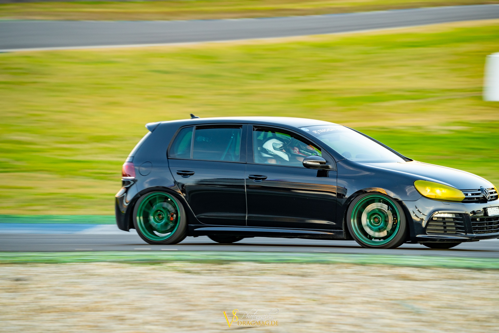

Bremse:
D2 Monoblock 8k 355 (neuste Gen)
Staubschutzbleche entfernt
TTRS Flaps
PFC Bremsbeläge von soundy
Mit SRF geht's gut. mit anderer BFK kocht die weg... HHR GP Satteltemp um 270°C
Bremse funktioniert ansich ganz gut. Landstrasse mit Pagid RS29 echt super. Auf der Strecke eben mit PFC unterwegs. Leider bei uns in der Schweiz die einzig legale Bremse, sonst hätte ich bereits ne ST60 in 380mm von soundy
Sind 19Zoll geschmiedete Ultras auch von soundy .. sind leicht, stabil, bringen gut Luft an die Scheibe und ich fahre 19 weil ich mal noch auf 380 upgraden werde..
Ich bremse im Normal spät, hart und auf der letzten Rille und da 380 bei 18Zoll schwer wird, 19Zoll. Mit dem AR1 geht das aber super.

Schleifen tut bei dir nichts wenn du mal richtig reinhältst und vielleicht noch nen flachen Curb mitnimmst?
Das ist schon knapp aber aktuell geht's. nur bei massiver Kompression z.b. könnte es doch etwas eng werden. Aber auch hier ist noch nicht das letzte Wort gesprochen.

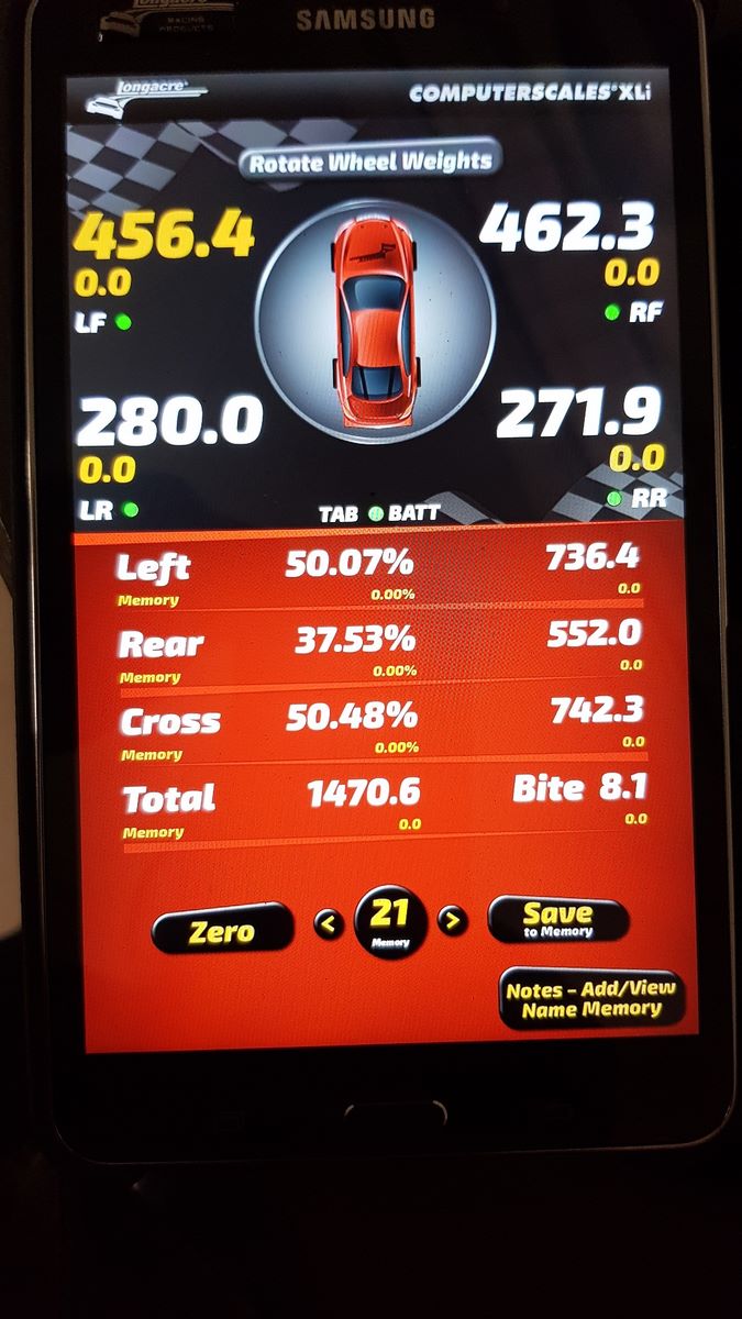

Zum Thema Tiefe noch ein Bild aber es funktioniert gut.
Und wir haben das Fahrzeug incl Radlastwaage mehrfach vermessen und optimiert. Es wurde abgemessen auf das Gewicht von 2 Personen, da ich ja für den Spass fahre und somit eigentlich immer zu 2t bin.
Man beachte Balance über Kreuz und das Gewicht.
Wo stehst du denn ungefähr Radmitte Kotflügelkanten technisch vorne und hinten? Sieht ziemlich tief aus dein R für nen Tracktool.
Das kann ich Dir garnicht sagen. Es ging mir nicht um die Tiefe. Prio NR1 hatte eine gute Balance und das die Querlenker etc gut stehen.
Wir haben ja Bumbsteer etc drin. Das Clubsport steht auf max Sturz und wir hatten auch die vorderen Dome "optimiert" für entsprechenden Sturz.
