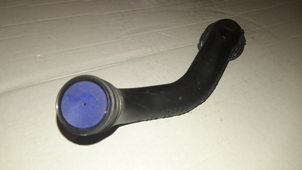

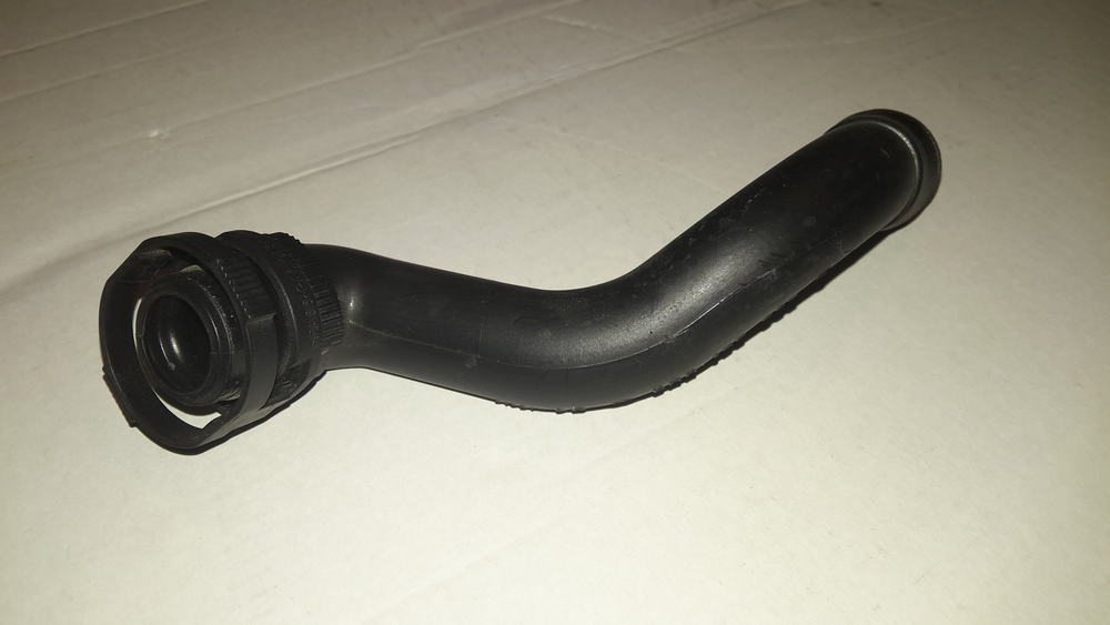

Mit hitzebeständigem Silikon sollte es wieder entfernbar sein. Das Teil heisst 5Q0 129 637 C und soll laut Dr.G ein paar Euros kosten. Werde es kleben.
Beiträge von lanikus
Auch nur umgesteckt? 1:1 ohne Modifikation? Hmm... bei mir hälts nicht, ist locker und wackelt. Leider rastet es an der R600 auch nicht ein. Werde es wohl kleben müssen.
Ich möchte noch einmal kurz das Thema Wasserablauf ansprechen. Die R600 hat ja unten die Öffnung für den Wasserablauf. Es passt zwar der originale Ablaufschlauch darauf, jedoch fehlt leider die Verrastung, sodass er leider nicht fest sitzt, herumwackelt und daher nicht hält.
Ganz weglassen halte ich auch nicht für gut, da einerseits das Wasser direkt runter auf das DSG und ein paar Kabel tropft, andererseits hier am Ablauf aufgrund der großen Öffnung auch warme "Falschluft" und Dreck eingesaugt wird. Der orig. Ablauf hat am anderen Ende nämlich nur eine sehr kleine Öffnung (etwa Stecknadelkopfgröße).
Wie habt Ihr das mit dem Wasserablauf gelöst damit der ordentlich hält?
Schlauch weggelassen? / angeklebt (hitzebeständiges Silikon)? / anderer Schlauch? / sonstige Lösung? -

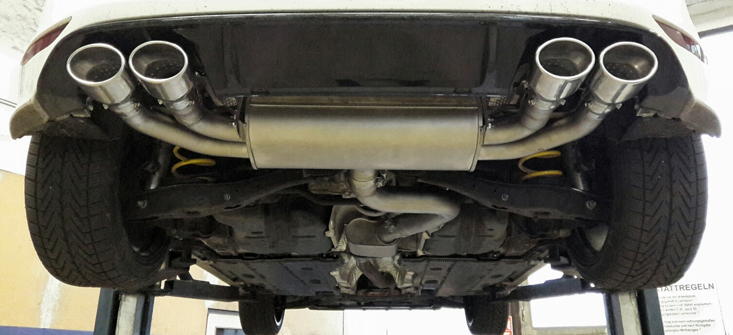

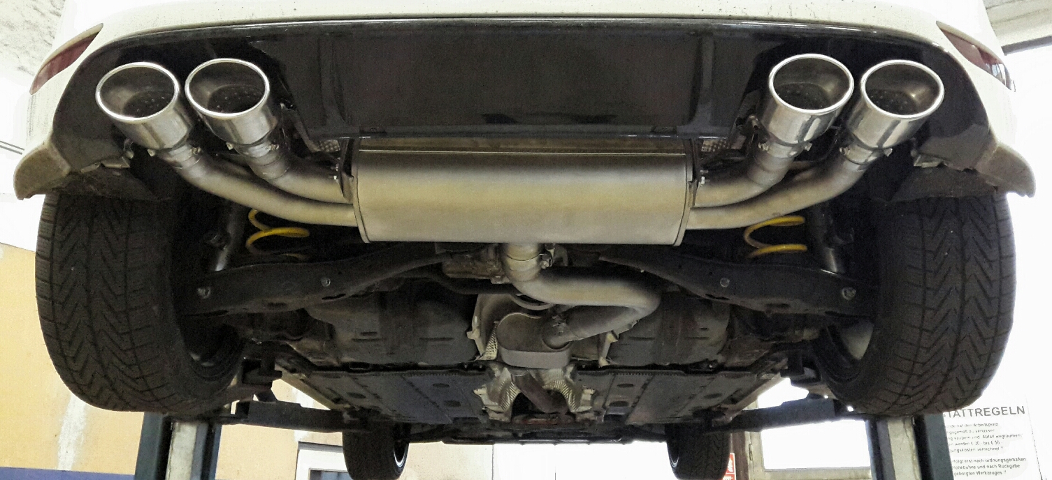

Kennt jemand den Innenaufbau des Remus-ESD? Ist der bei geschlossenen Klappen arg Leistungsmindernd (oder gar Motor/Turbo schädigend) oder kann man eh mit geschlossenen Klappen bedenkenlos auf der AB mit 130-140 km/h Tempomat auf Dauer fahren? Macht das wer regelmässig und gibts da Erfahrungen? danke
Mit Remus VSD, wobei man sagen muss, dass der gerade mal 20cm kurz ist und man fast gerade durchschauen kann.
So.. Remus auch bei mir mit den HG-Endrohren dran.. hossa klingt er nun geil, kommt in den Videos gar ned so rüber wie brutal des jez bei 5000rpm knallt beim Hochschalten.. und das alles völlig ohne dröhnen.
(Hab ab KAT mit orig. DP und DSG).
Herzlichen dank an Tobi und Osdim für die Pionierarbeit mit den HG Endrohren.
Einfach das Set 2x ohne irgend einem Kommentar bestellen. Die 4 Endrohre die man dann erhält sind alle völlig ident. Habe keinen Unterschied feststellen können.
Man kann auch nur den MSD & ESD ohne Endrohre bestellen. Probier mal direkt per Telefon oder E-Mail mit Remus oder einem Händler Kontakt aufzunehmen. Mir hats ein Offline-Händler so bestellt und war kein Problem. Dazu dann einfach 2x die HG-Endrohrsets. Übermorgen wird montiert, bin gespannt...
Habt Ihr die mit den mitgelieferten Befestigungsmitteln des Kugelkopfanschlusses von HG befestigt, oder muss hier was angepasst werden?
Wie erfolgt die Befestigung am Rohr? -danke -

Half res ist die Variante mit MSD und teilperforiertem Innenrohr. Non res ist ohne MSD.
