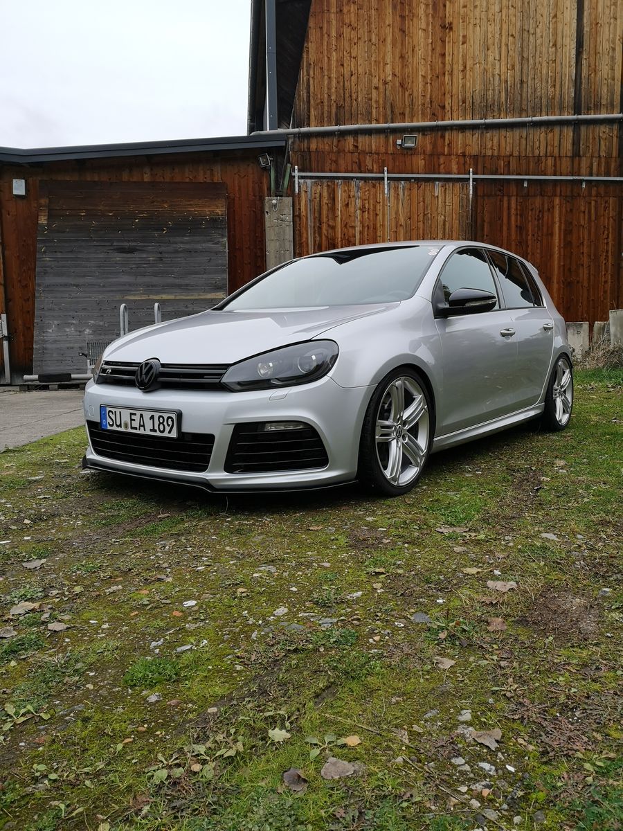

    Angefangen hat bei mir alles mit der Übernahme eines 6R von meinem besten Freund, der ihn leider wegen persönlichen Problemen abgeben musste und ihn mir quasi aufgeschwazt hat.
    Was soll ich sagen...ich habe es nicht bereut. ;)
    Im Serienzustand bekommen, hat der gute bei mir ein paar Maßnahmen erhalten. Am Ende standen ein KW V3, Software und quasi alles was man bei HG Motorsport in den Warenkorb schmeißen konnte auf der Habenseite.
    Nun ja. Das Auto hat als Schalter ne menge Spaß gemacht, diverse 1/4 meile Veranstaltungen überlebt und mich tagtäglich begleitet. Aber nach 5 Jahren wollte ich mal was neues und da ich leichte Probleme mit meinem linken Knie bekommen habe, hat es auch nicht mehr so viel Freude gemacht im Alltag eine Sportkupplung zu fahren 8)

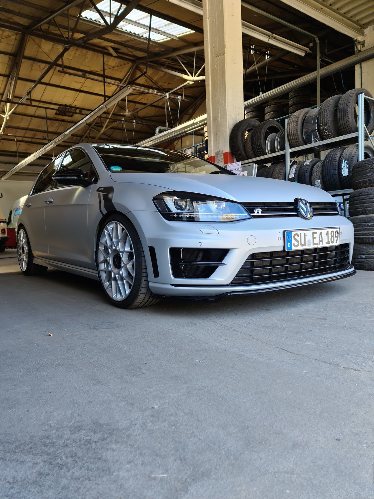

    Durch Zufall in Köln einen 7R gefunden....Ausstattung hat gepasst, Laufleistung war Top und ganz wichtig DSG! :love:
    Nicht lang gefackelt und den guten mir untern Weihnachtsbaum gestellt...Anmeldedatum 23.12.2020

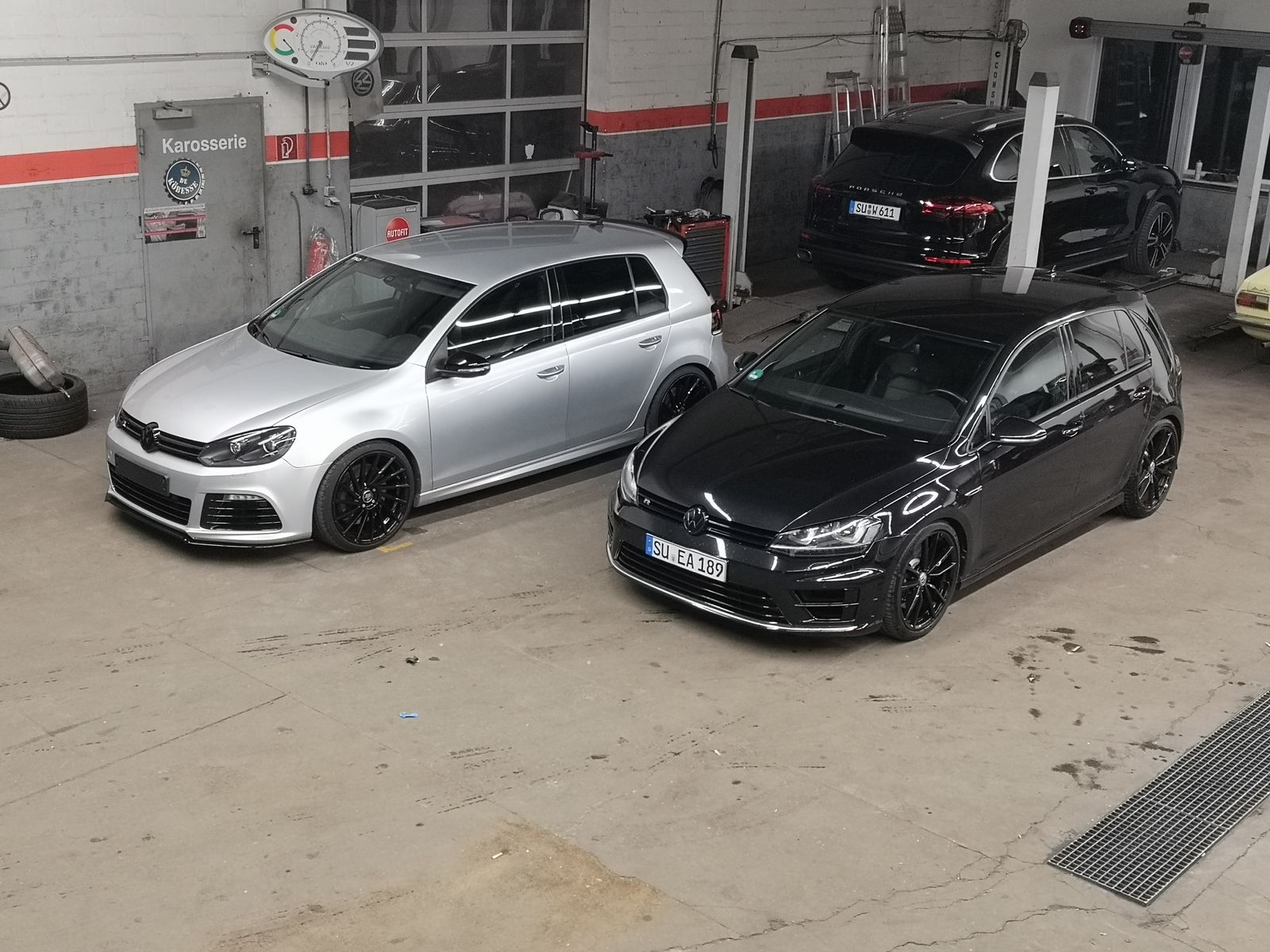

    So stand er dann da
    Zu dem Zeitpunkt hatte ich dann 2 R´s. Der 6er wurde kurz danach verkauft.
    Auf dem Rückweg vom Kauf auf der Autobahn, dann mit beiden (Kumpel fuhr meinen alten) einmal durchgeladen....nunja....der 6 R fuhr mir davon ;(^^
    Es hat also nicht lange gedauert bis die ersten Maßnahmen ergriffen wurden.

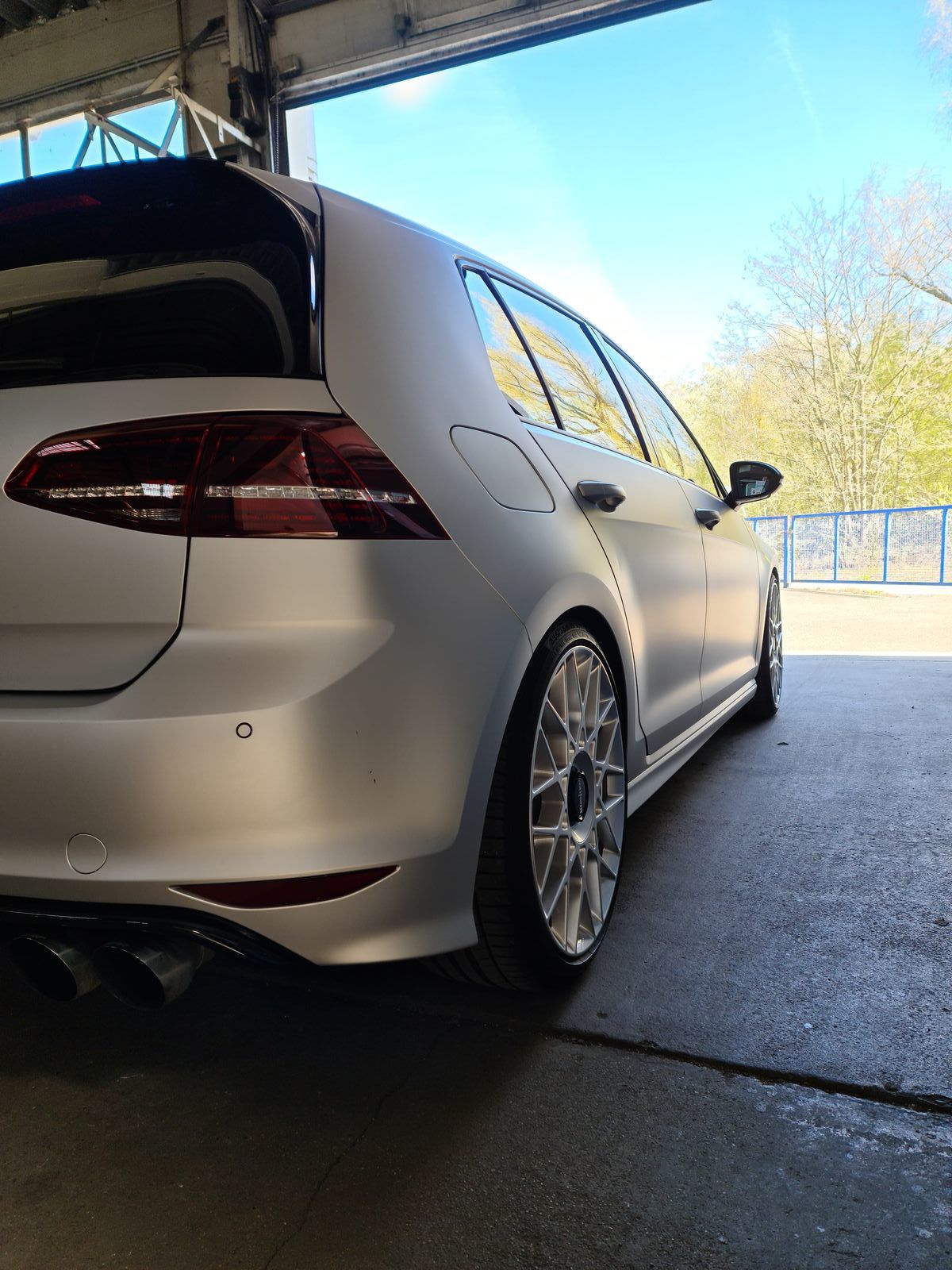

    Aktueller stand: Software, AGA, Inlet und demnächst Ansaugung von APR, H&R Gewindefedern, Rieger Spoilerlippe, Vollfolierung ausser Dach in Silber Matt Metallic und seit diesem April 19" Rotiform BLQ.
