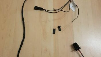

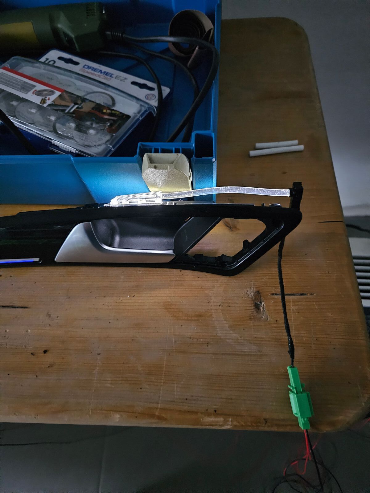

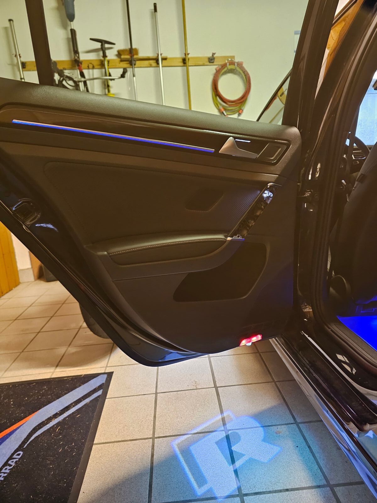

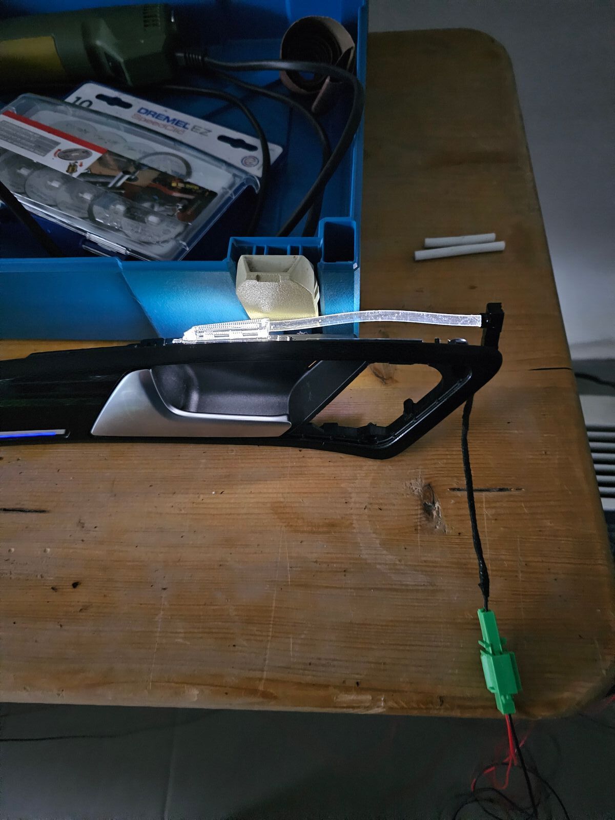

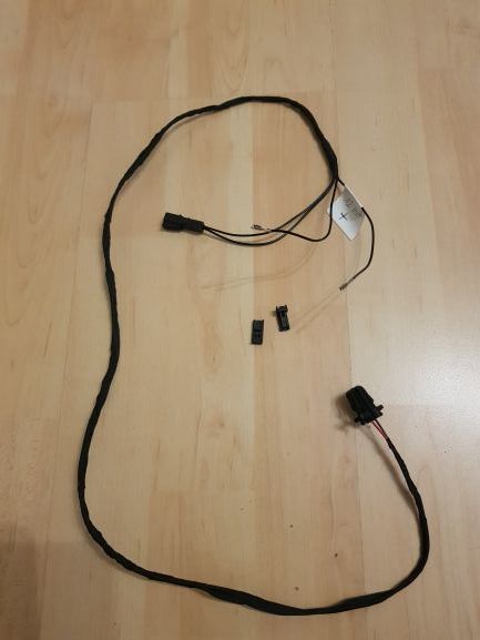

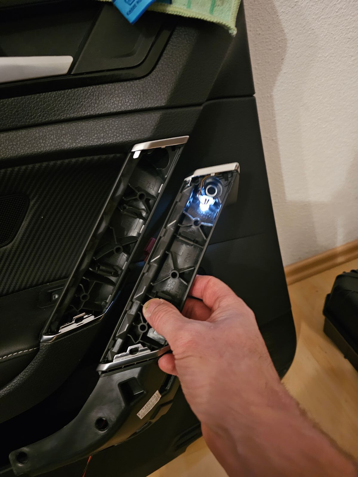

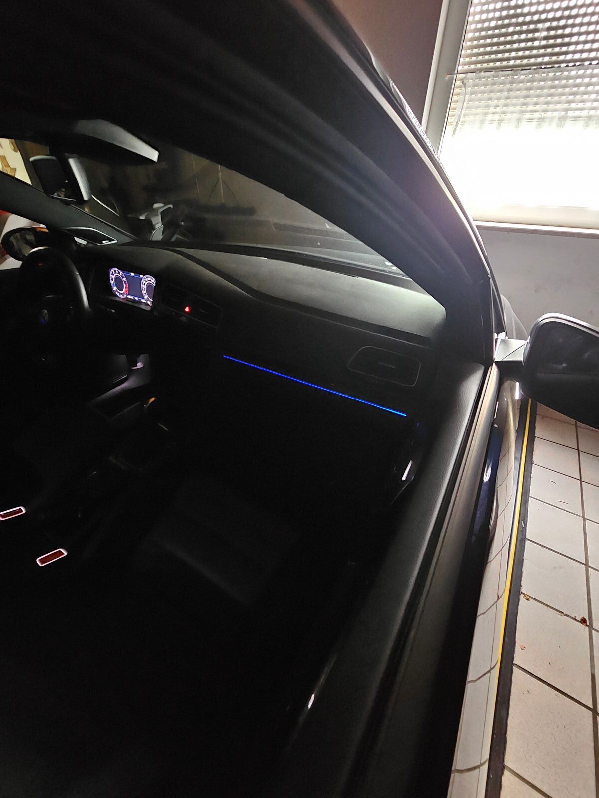

Hab mir die Stecker und Kabel im Internet bestellt und dann zu einem Kabelbaum zusammen Gebaut - Gelötet, mußte dann nur noch am Türsteuergerät Umpinnen.
Bin kein Freund von Stromdieben oder Wagoklemmen.

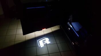

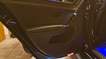

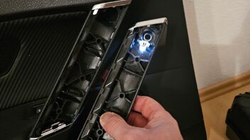

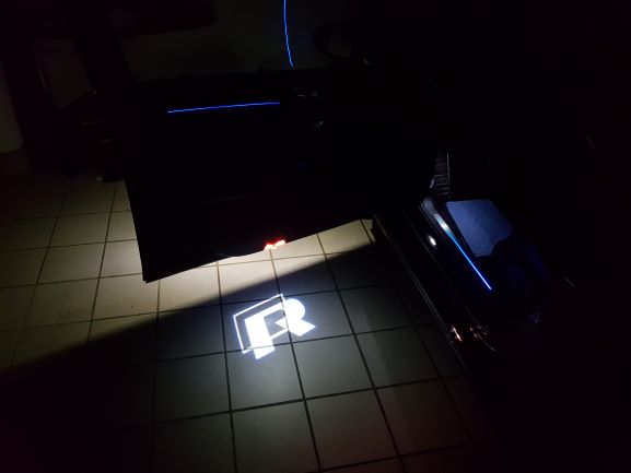

Hinten mach ich es auch da nehm ich warscheinlich die von VW die Logo Light mit dem VW Zeichen.
Ich finde die perfekt :-). Wo genau haste die her?!
Hab sie über e..y gekauft
Der Spaß hat mich jetzt 167 euro gekostet.
Von der Qualität her Super eben VW
VW Teilenummer 5GV 061 550 A -
