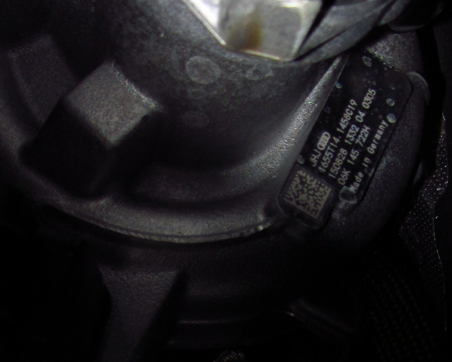

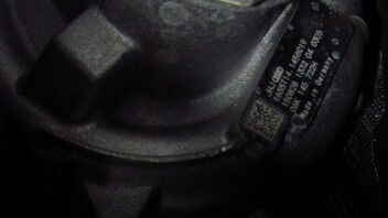

    das problem ist ja erst seitdem die mir ungewollt einen "neuen" lader eingebaut haben
    wo sehe was ich für einen lader drin habe hab nur das hier auf die schnelle gefunden
    Die Beschriftung ist unten an der Frischluft-Seite, also rechts. Siehe Beitrag von @Biturbo

    heißt es also wenn man den Lader mit einem H hat muss der getauscht werden von vw ? weil ich auch ein rasseln hatte, daraufhin habe ich einen neuen Lader bekommen auf Garantie, und ich finde das es wieder am rasseln ist:(
    hast denn wieder einen H-Lader bekommen?
    Ddu muss schon Schlangenarme habe noch mehr um die TNr. zu sehen, 1-2 mal habe ich es versucht ohne Ergebnis, aber weil mein R EZ 10/15 ist sollte doch ein H- Lader verbaut sein und über den Austausch H-Lader gibt es eine TPI ???
    Laut TPI soll der T-Lader verbaut werden.
    Wenn der Händler aber "blind" nach ETKA bestellt, dann kommt wieder der H-Lader rein, wie in meinem Fall.
    Ich habe meinen Händler darauf hingewiesen, dass die falsche Revision verbaut wurde und erhalte jetzt auch den T-Lader.
    Das ist etwas schwierig zu finden. Wenn man davor steht rechts unter dem lader. Ich hab es geschafft mit dem Handy ein Video zu machen. Drauf erkennt man es ganz gut.
    Mit einem Spiegel sollte es aber auch gut klappen.
    Bei mir ist es ein T Lader geworden.
    Seit dem läuft auch alles super.
    Danke für den Tipp. Hab die Plakette nach einer ganzen Weile dann doch vor die Linse bekommen.
    Ist natürlich noch "H" drin. Toll *grml* :rolleyes:
    Dann euch schonmal Glückwunsch. Bei mir wurde nach ETKA bestellt...
    Kein Wunder also, dass das Rasseln noch da ist, wenn man von H auf H tauscht.
    Der neue ist schon bestellt (Index T)
    Passiert halt.
    Hi, wo finde ich denn die Plakette am Lader?
    Ich befürchte, dass bei mir auch von H auf H getauscht wurde :(
    Klingelt immer noch wie ne Büchse...
