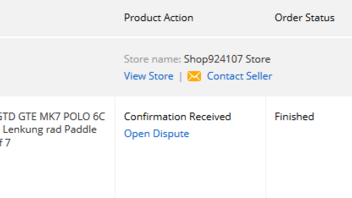

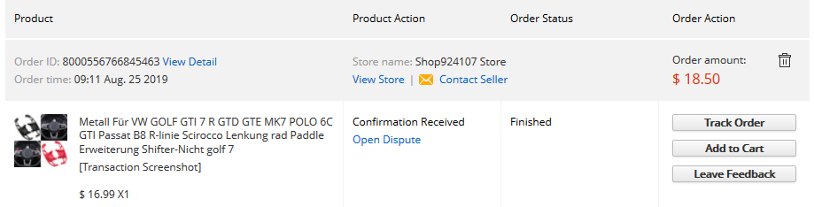

@golf 7 R Fan Ja, alles inklusive 18 USD. Zoll und MWST entfällt bei diesem kleinen Betrag.
Gruss
R. -

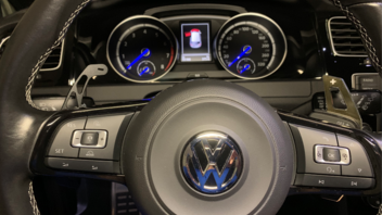

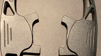

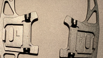

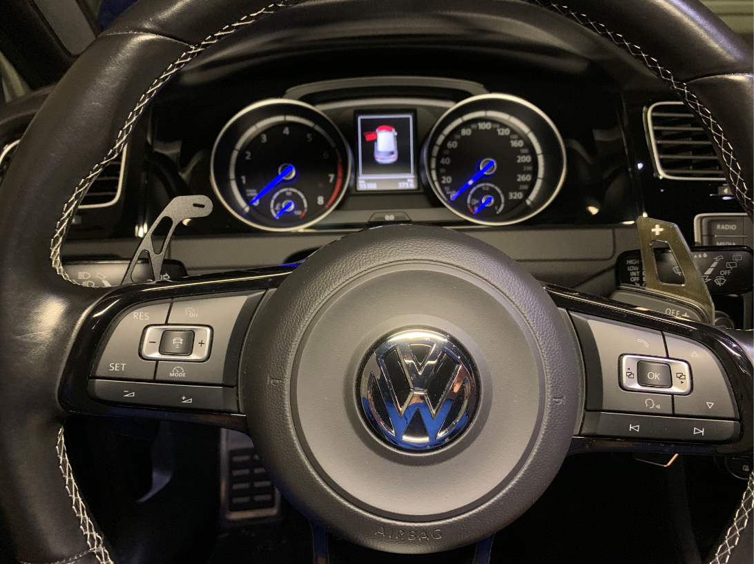

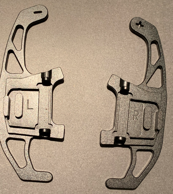

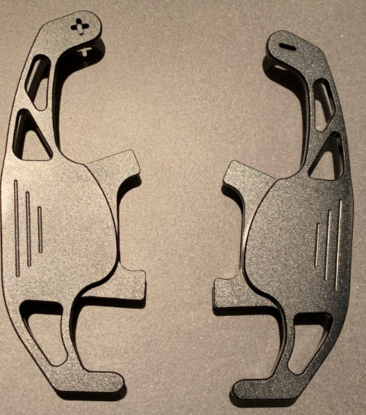

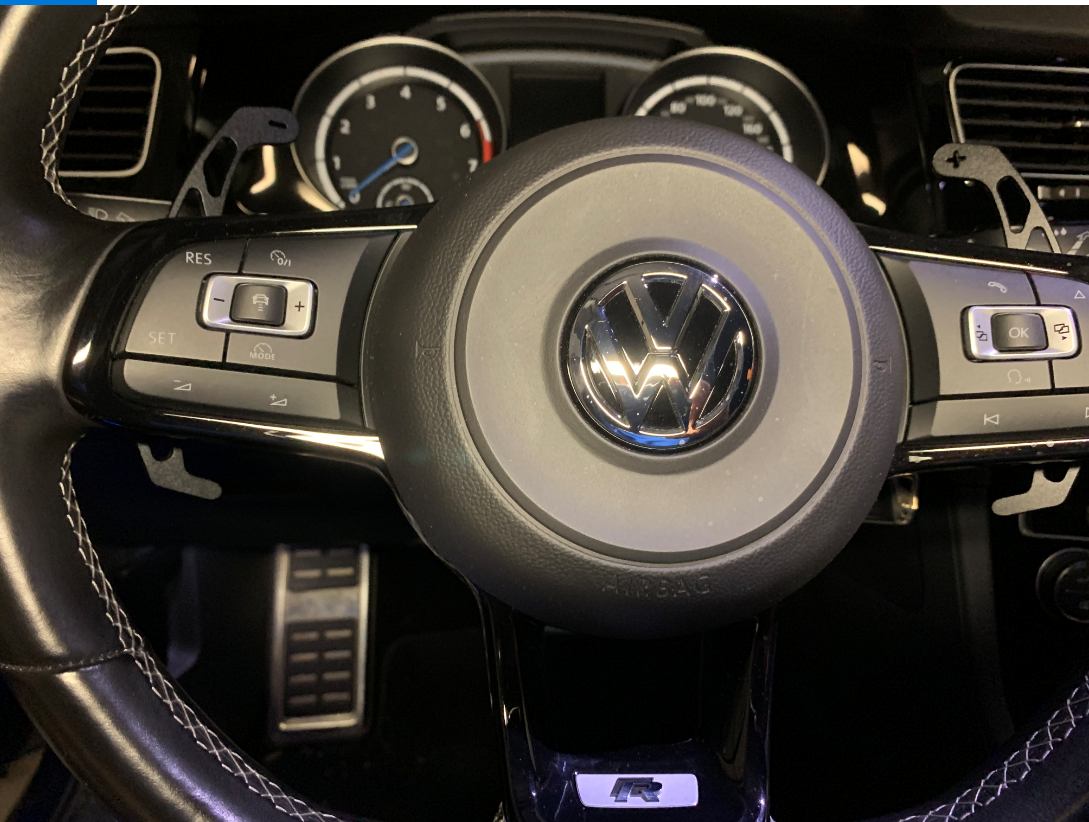

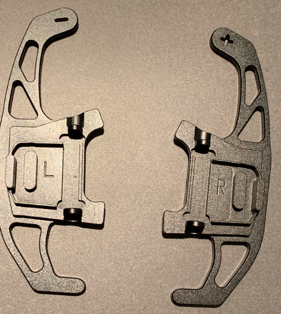

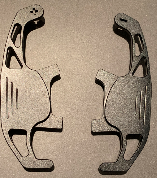

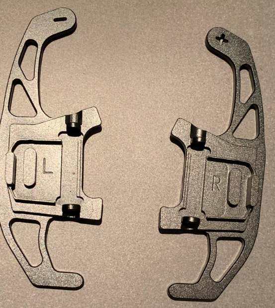

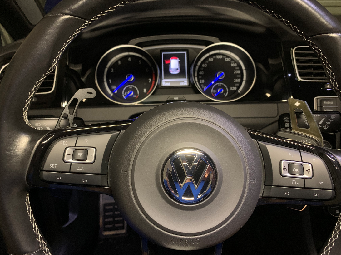

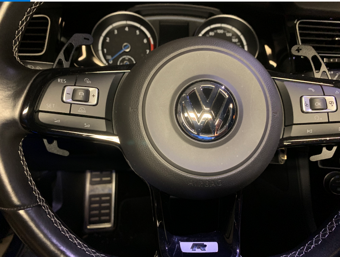

Hallo Gemeinde, jetzt habe ich mich auch mal bei AliExpress bedient - einfach Hammer und dies für ein Butterbrot!!!
Golf 7 R paddles - Empfehlung!Gruss
R. -

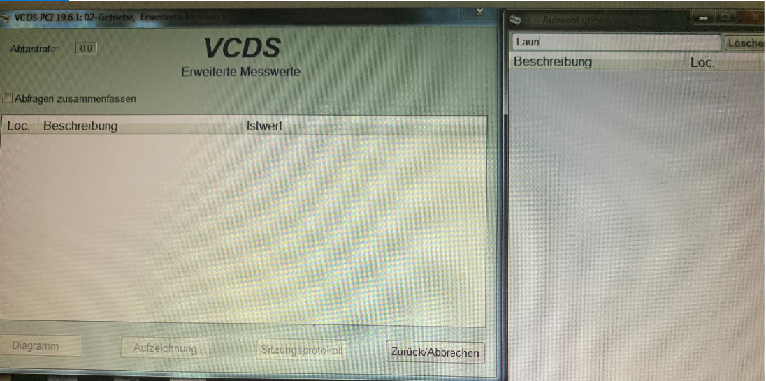

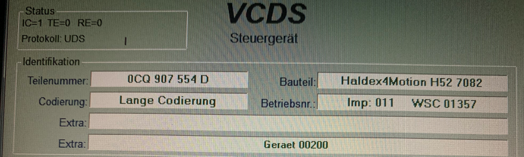

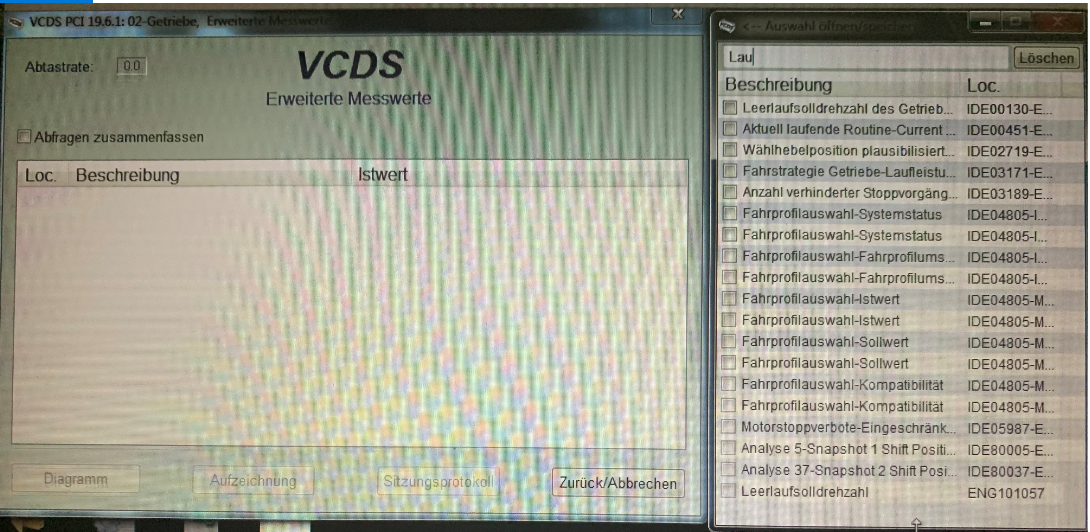

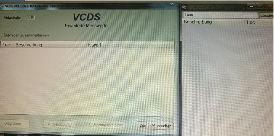

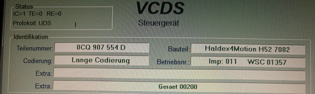

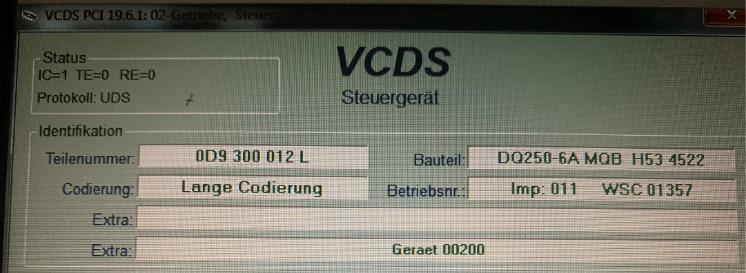

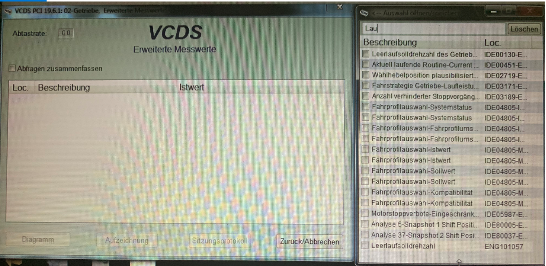

So sieht's bei mir aus (siehe Anhang) - legt es ev. am Getriebesoftwarestand oder Haldexstand?
Habe mit VCDS 19.6.1 geschaut. Bis zur Eingabe im Fenster passt's, aber es kommt nichts, wenn ich Launch eingebe.
Hallo zusammen, habe es auch gleich auslesen wollen, geht bei mir aber nicht - strange . Ich selbst habe noch nie einen LC gemacht, aber ich wollte ebenfalls wissen, ob sonst wer mal einen gemacht hat.
Gruss

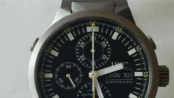

@maoddy66 Ahh das gefällt mir. Wenn man schon fasziniert von Motoren ist, sollte man eigentlich die "Motörchen" in den Uhren auch mögen.
Irgendwann hatte ich die Schnauze voll, immer wieder Batterien zu wechseln und so hat es dann begonnen mit den mechanischen Uhren. Immer wieder habe ich mich dann bei runden Geburtstagen selbst beschenkt oder beschenken lassen. Daran sieht man auch, wie alt man schon ist

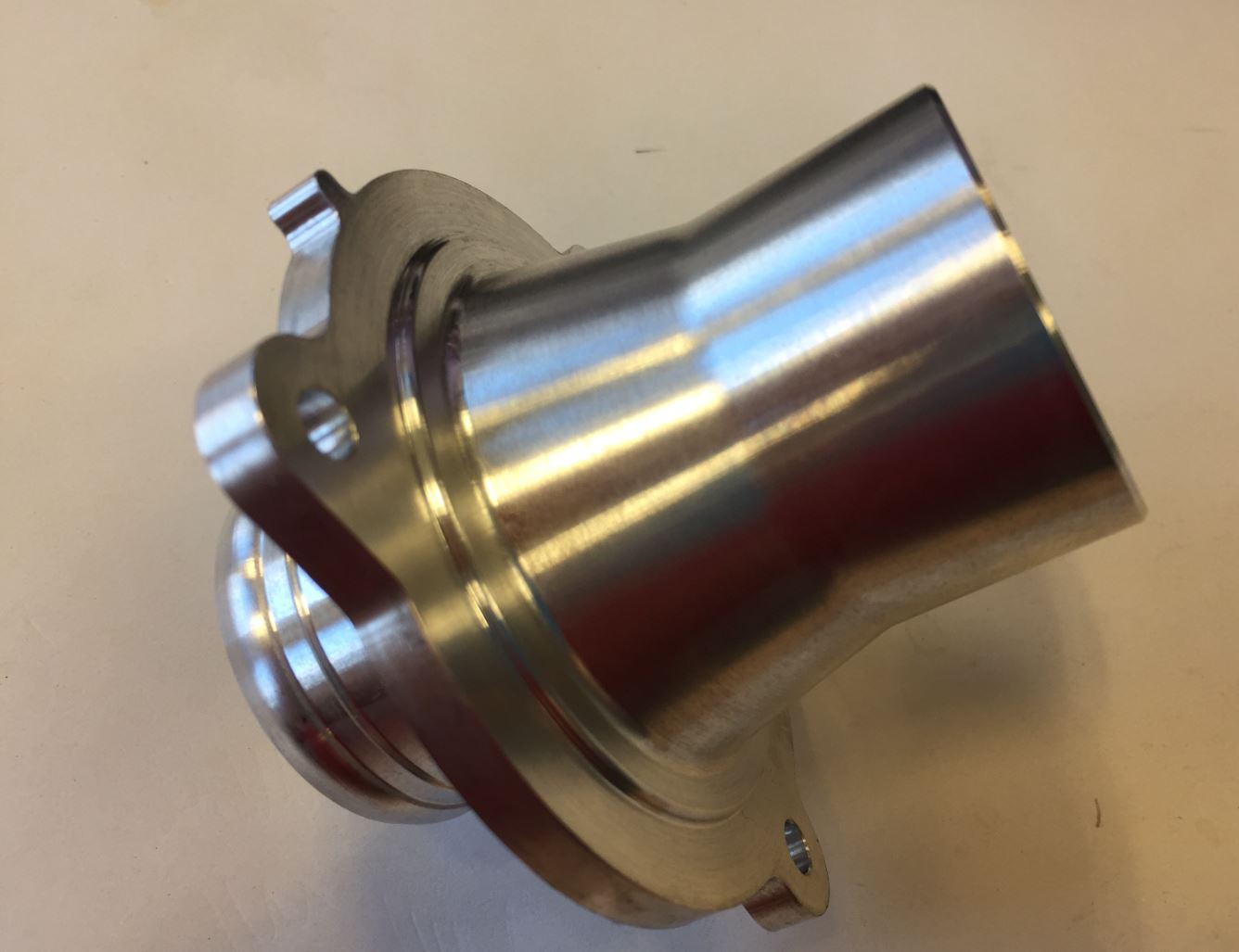

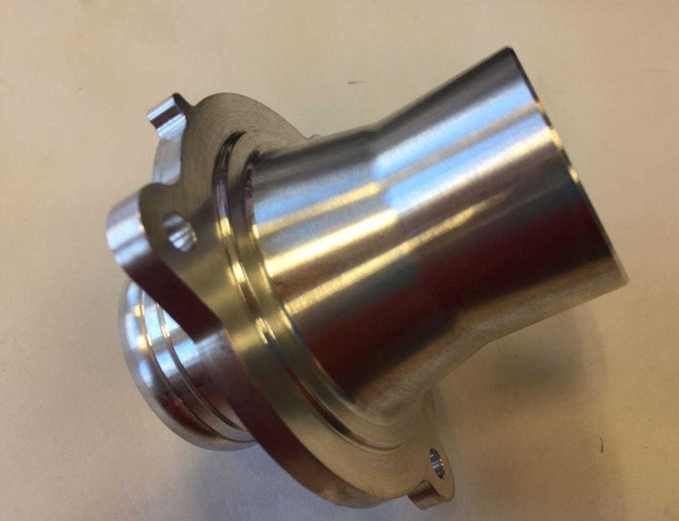

Das hochtaktende Werk von der El Primero war eigentlich immer eine Wunsch, aber leider reicht das Geld nicht für alles und via Vitamin B konnte ich eben bei IWC einige Stücke "preiswert" erwerben.BTW: heute trage ich die GST Rattrapante in Titan. Und damit es nicht nur um Uhren geht, noch das Turbo Outlet, welches heute verbaut wird.
Und ich habe mir schon überlegt, ob ich meine Uhren zeigen solle, aber dann lass ich es lieber ... andere würden dafür ein Auto kaufen.
IWC Grosse Fliegeruhr
IWC GST Rattrapante
IWC Aquatimer
IWC Ingenieur AMG
Omega Seamaster Professional -

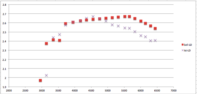

@Fox906bg Ich glaube kaum, dass dies normal ist. ZWR hatte ich auch geloggt, aber da ist alles okay. Ich kenne mich da zu wenig aus, aber entweder gibt es da ein Leck oder der Gegendruck steigt so massiv an, dass der Lader den Sollwert nicht mehr erreichen kann. Hier noch ein typischer Verlauf des LD einer meiner vielen Messungen.
@Tombaby Ja, so ist es programmiert, aber das Problem ist, dass der Sollwert ab 5000 min-1 nicht mehr erreicht wird. Die Abweichung war bei den meisten Messungen bei 0.15 bis 0.18 bar. Max. LD programmiert ist 1.7 abfallend auf 1.5. Ich messe aber ab 5000 min-1 deutlich weniger als der Sollwert, z.b. nur 1.35 anstatt 1.50 bar.
