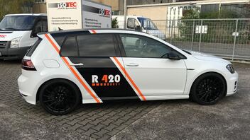

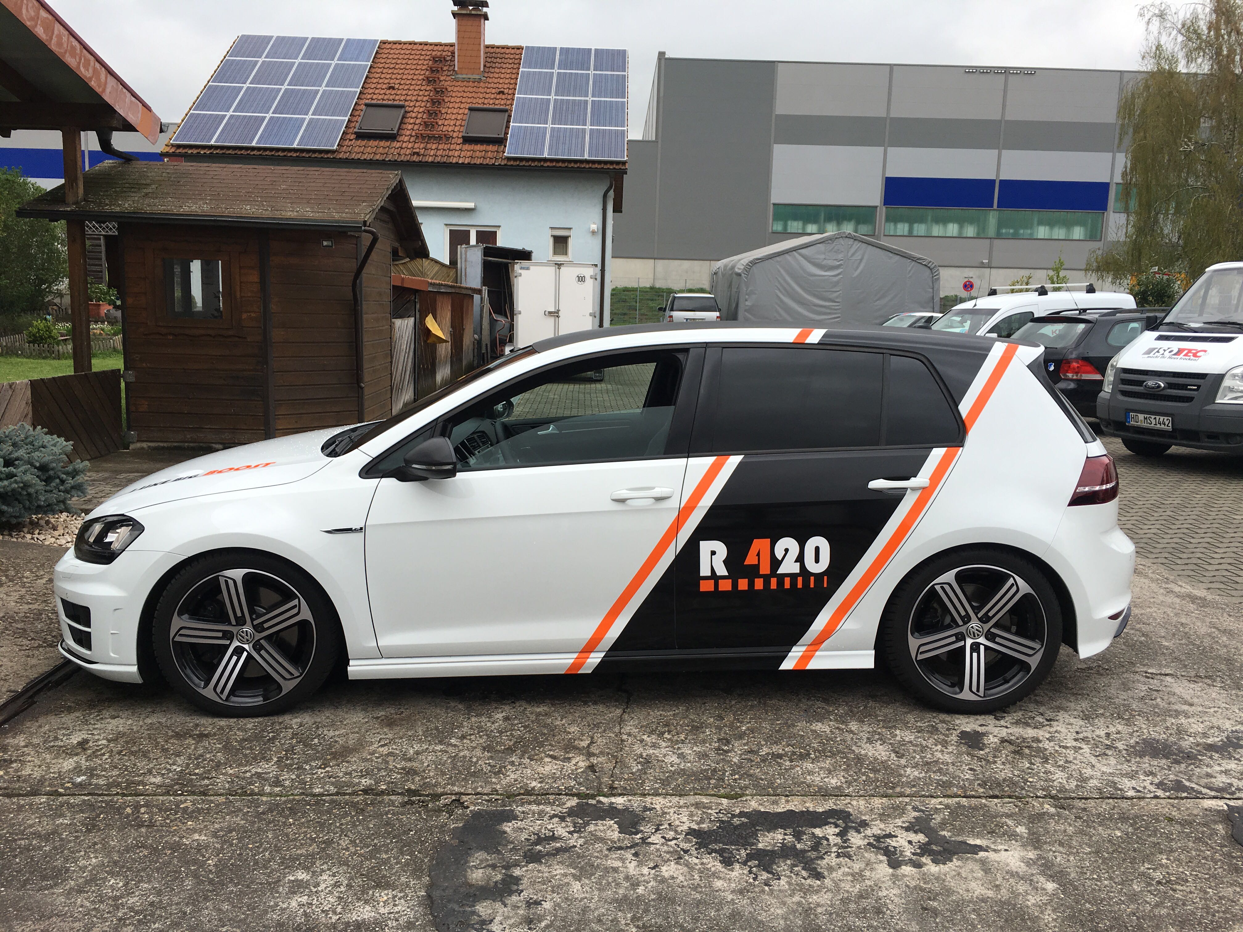

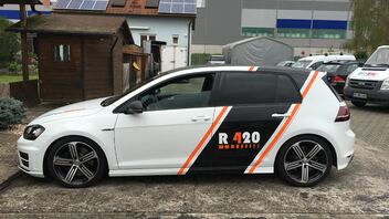

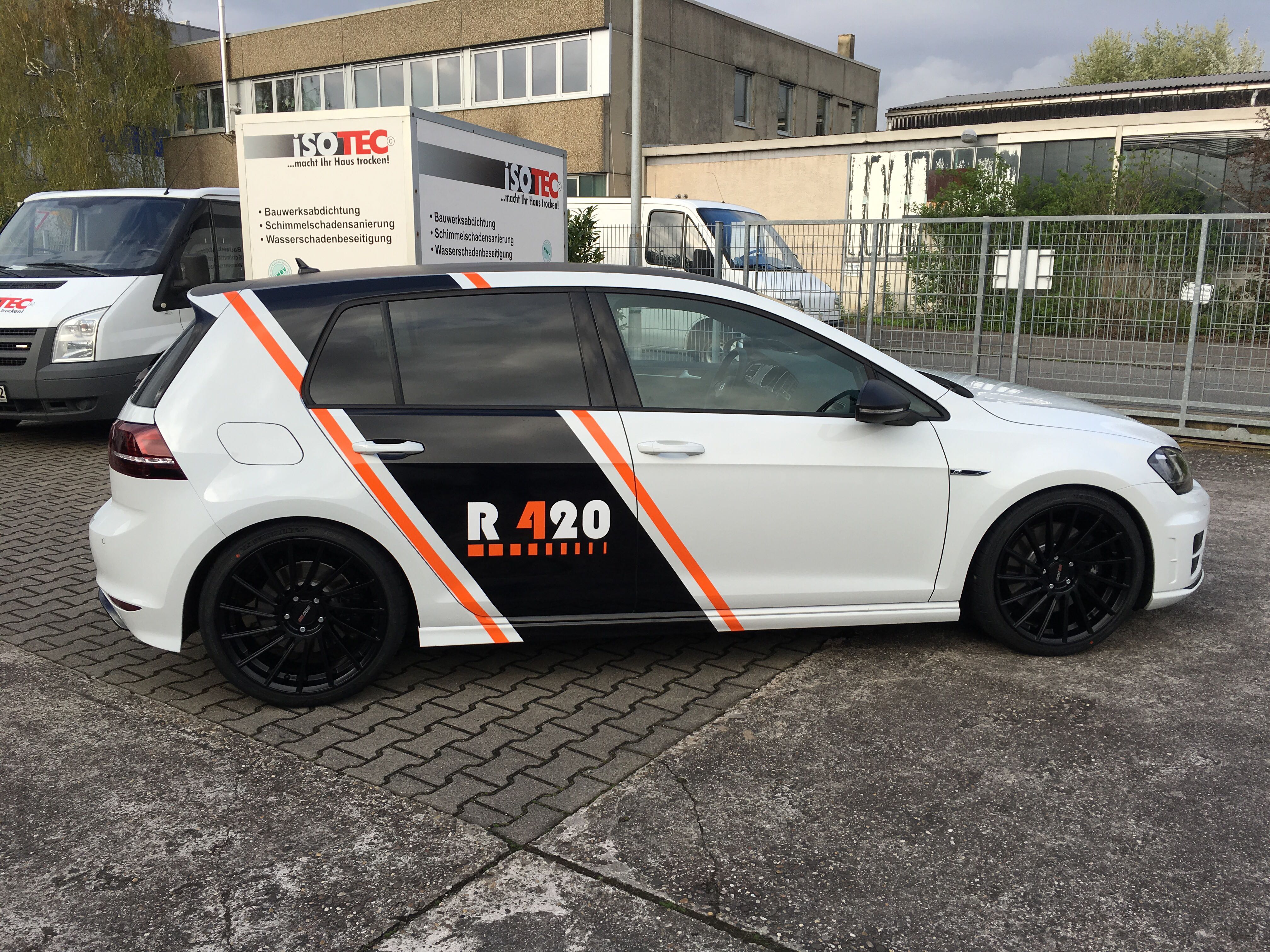

    Soo lange nix passiert, jetzt gibts ein paar neue Veränderungen.
    25mm tiefer
    Felgen Motec Tornado mit Cup 2 Reifen

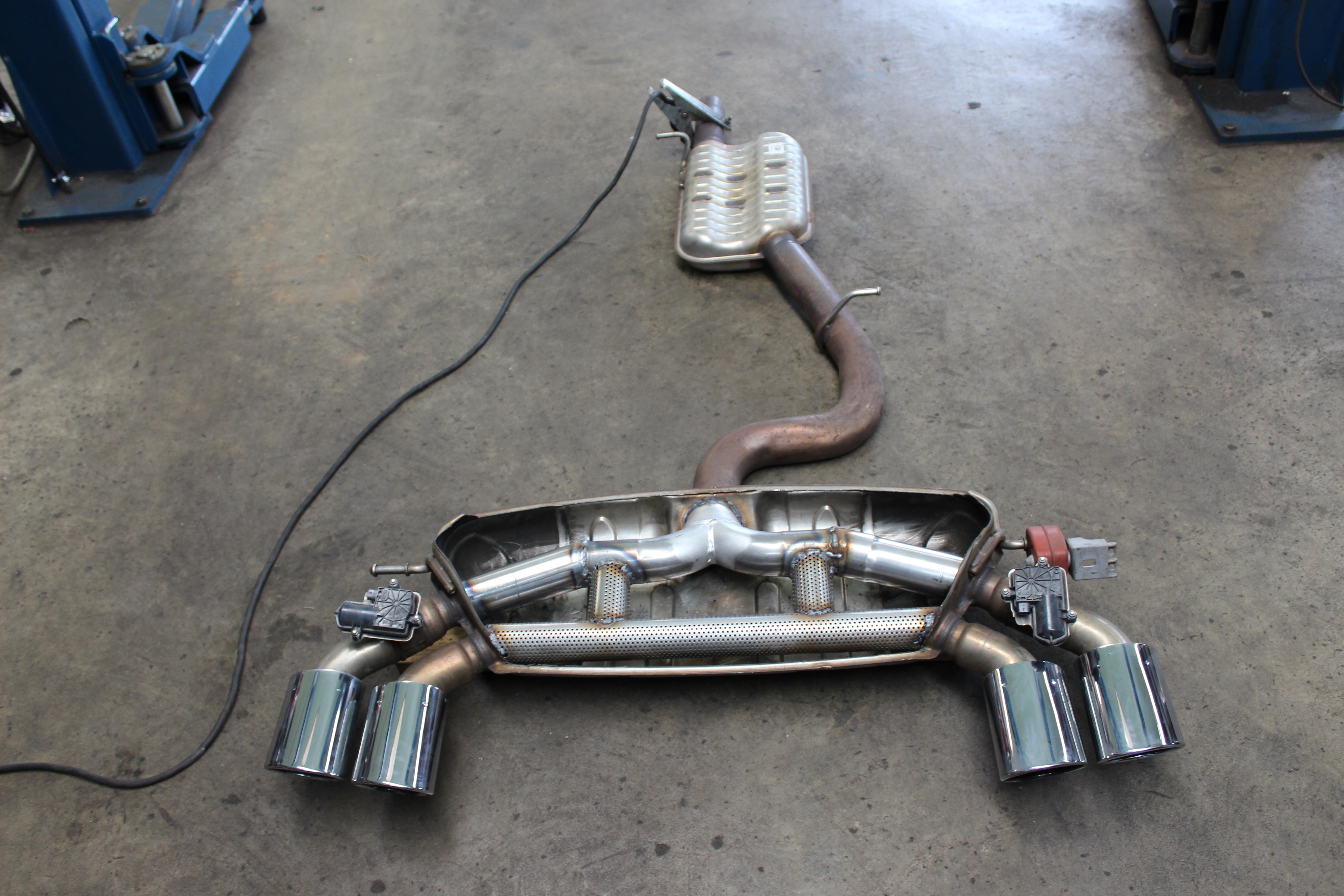

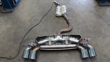

    Auspuff selbst umgebaut :)
    Bisschen neue Folie :)
    Ist leider noch nicht ganz fertig, denke bis in 2 wochen ist alles geschafft.
    Sound Videos mach ich am Wochenende :)
    Hoffe er gefällt euch :)
