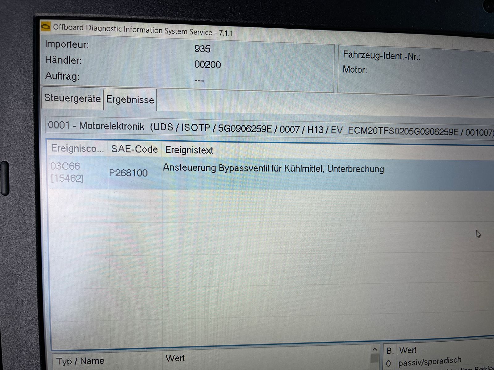

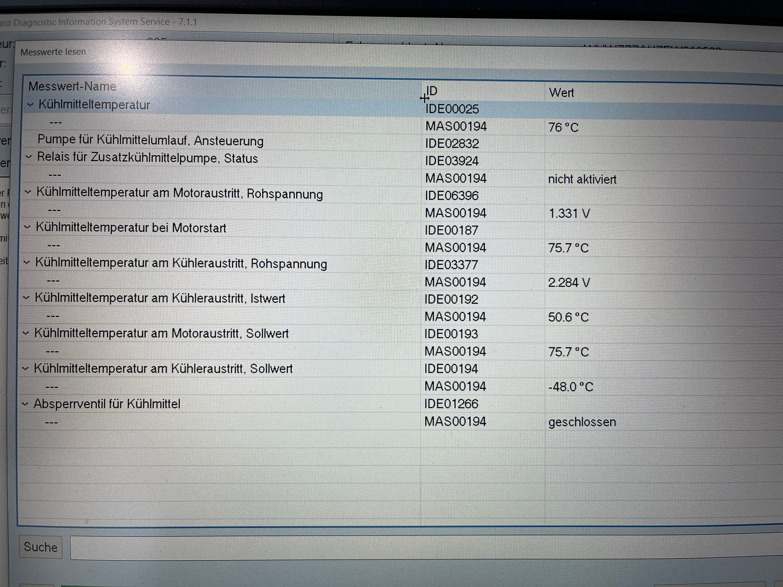

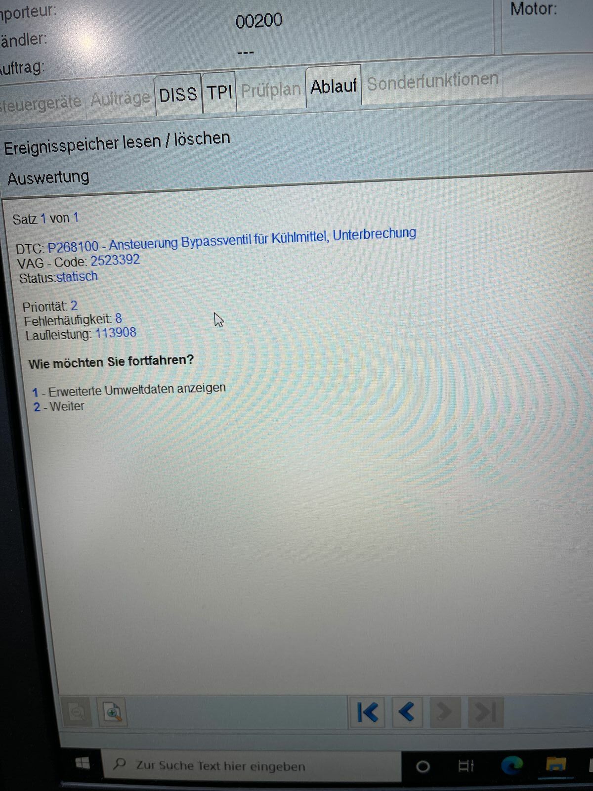

    war heute Abend noch kurz einkaufen. Als ich auf dem Rückweg das Auto auf dem Parkplatz startete ging auf einmal die Motorkontrollleuchte an. Bin dann vorsichtig heimgefahren und habe gleich den Fehler ausgelesen. Im Motorsteuergerät ist P268100 - Ansteuerung Bypassventil für Kühlmittel, Unterbrechung - hinterlegt. Fehler lässt sich nicht löschen. Kühlmitteltemperatur war normal. Hatte schonmal jemand diesen Fehler?

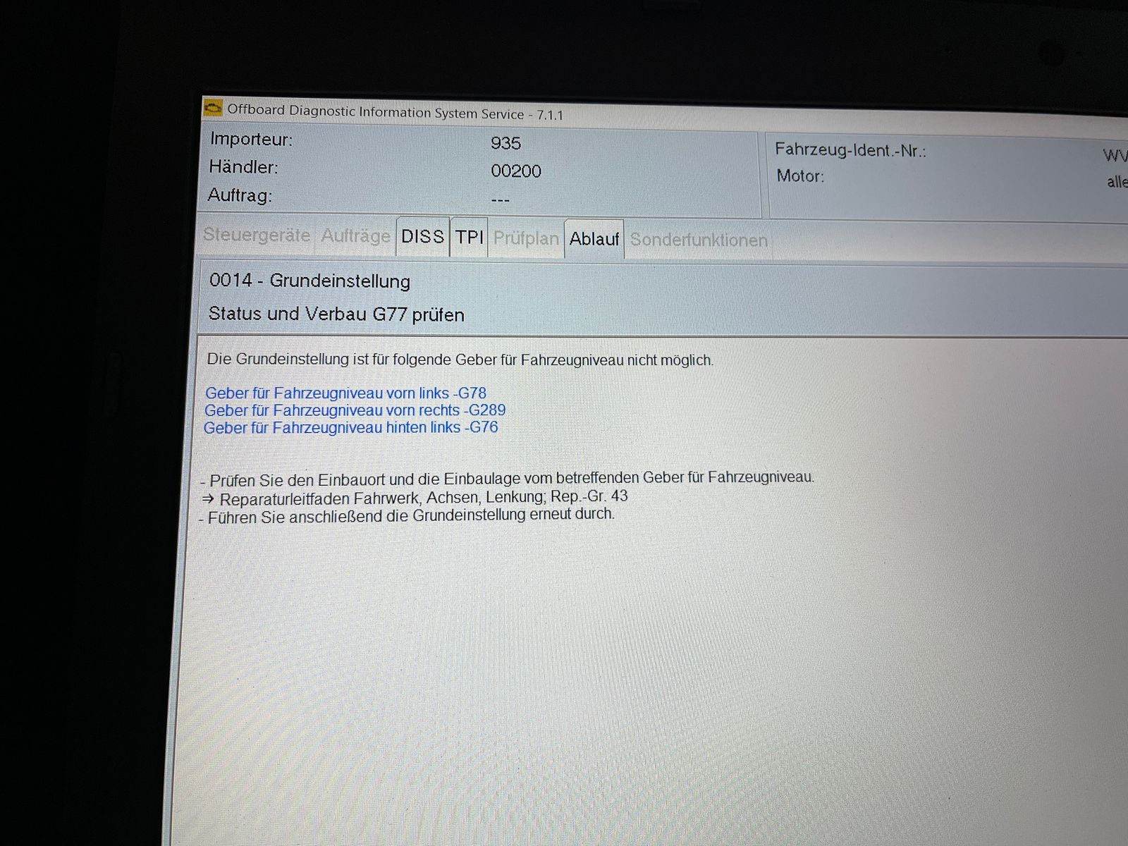

    Komisch finde ich halt, dass sich das DDC jetzt nicht Grundeinstellen lässt.
    Die Einstellung wird beim DDC anders gemacht , man muss auf der Bühne die 0% und 100% Stellung neu Einstellen . Dazu gibt es aber hier im Forum schon genügend Info , bis hin zu den neuen Kugelstangen die du benötigst .

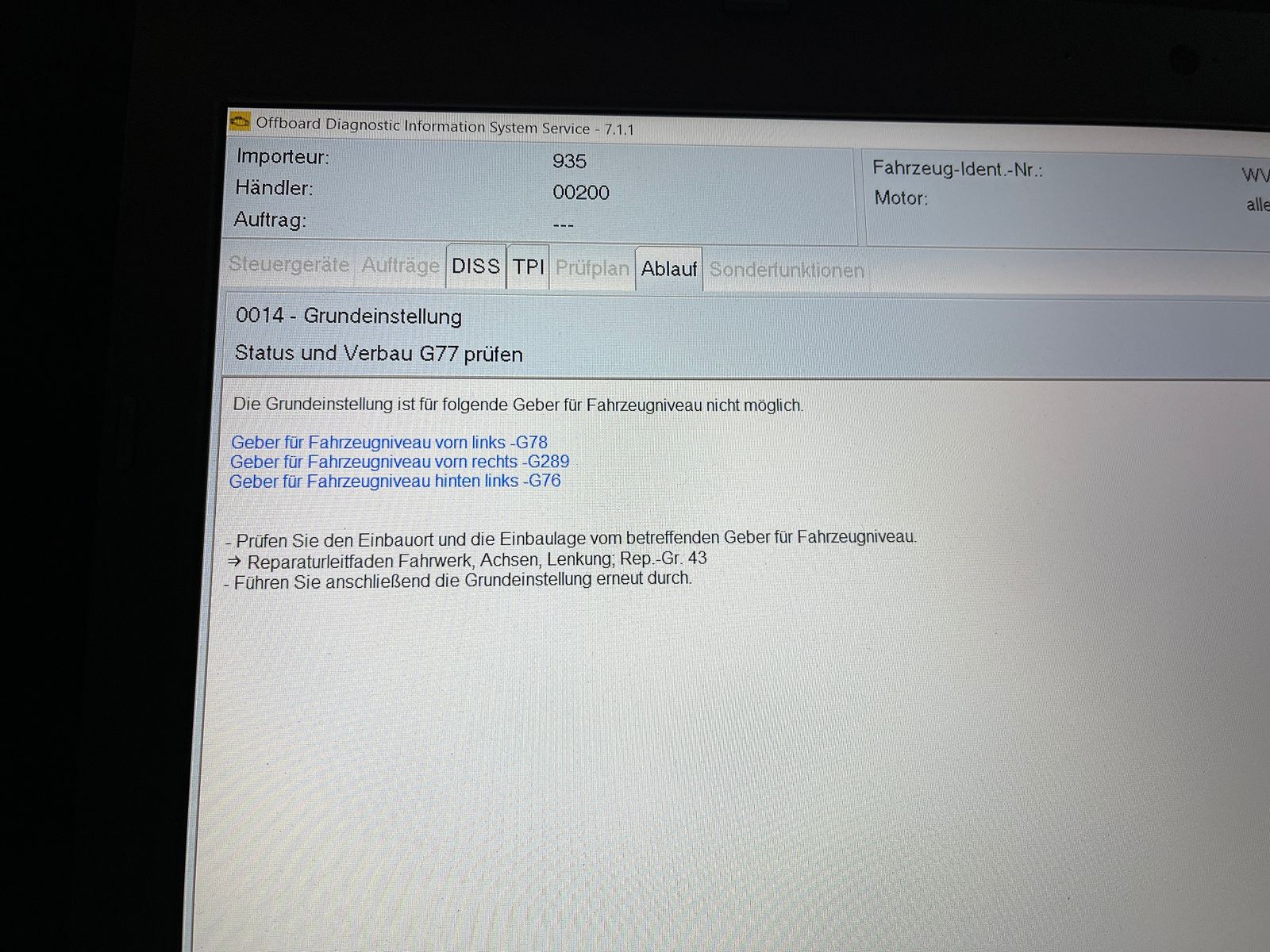

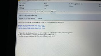

    Habe KW hierzu angeschrieben. Neue Kugelstangen werden nicht benötigt. Zum DDC Resett bekam ich leider keine Info. Hatte das Auto am Wochenende auf der Bühne und wollte mit ODIS einen Resett machen. Bekam aber leider folgende Fehlermeldung. Hat jemand eine Idee?

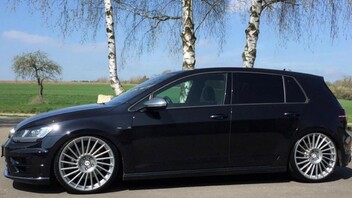

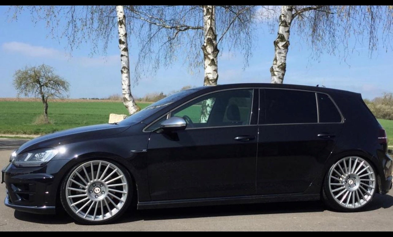

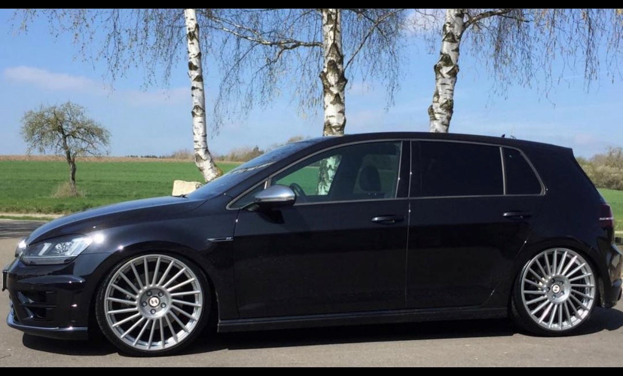

    fahre bisher das originale DCC Fahrwerk mit KW Federn und würde jetzt gerne auf ein KW DDC wechseln, da ich etwas tiefer fahren möchte. Habe OZ Superturismo Dakar in 8,5x20 ET47 mit 235/30/20 Reifen montiert. Würde gerne ohne die Kotflügel zu tauschen ca. die tiefe, wie im Bild angehängt fahren. Reicht dort noch das originale KW DDC, oder muss ich da schon auf ein gepfeffert Fahrwerk gehen?
