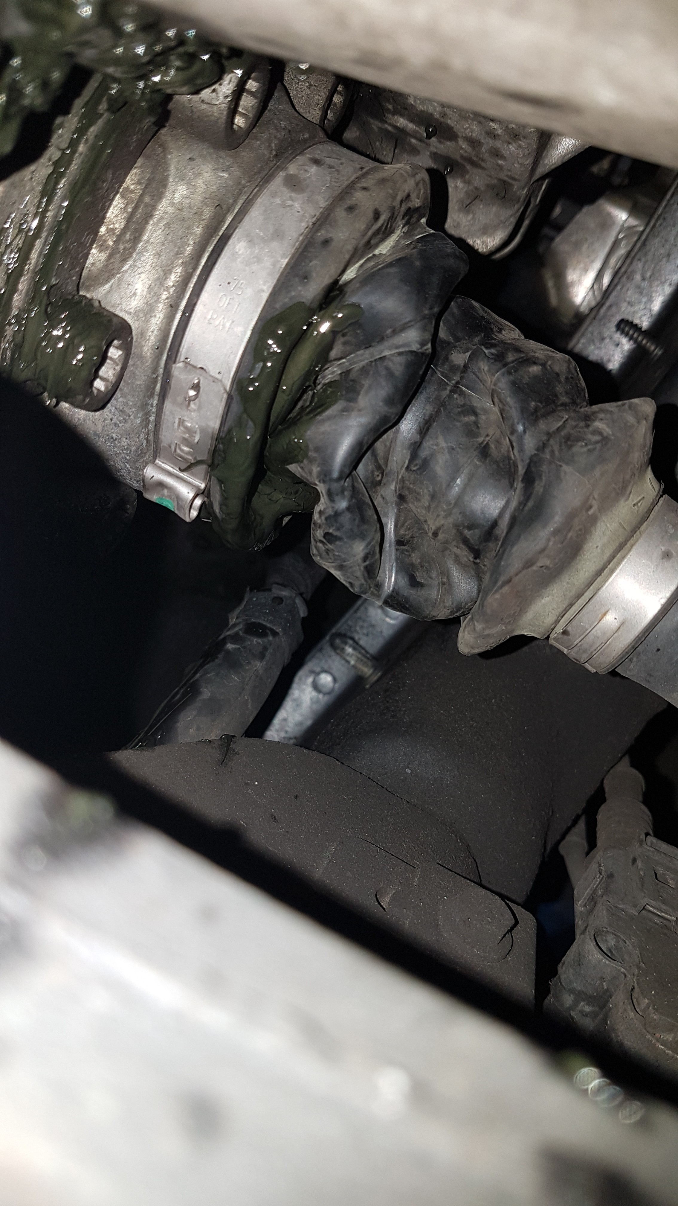

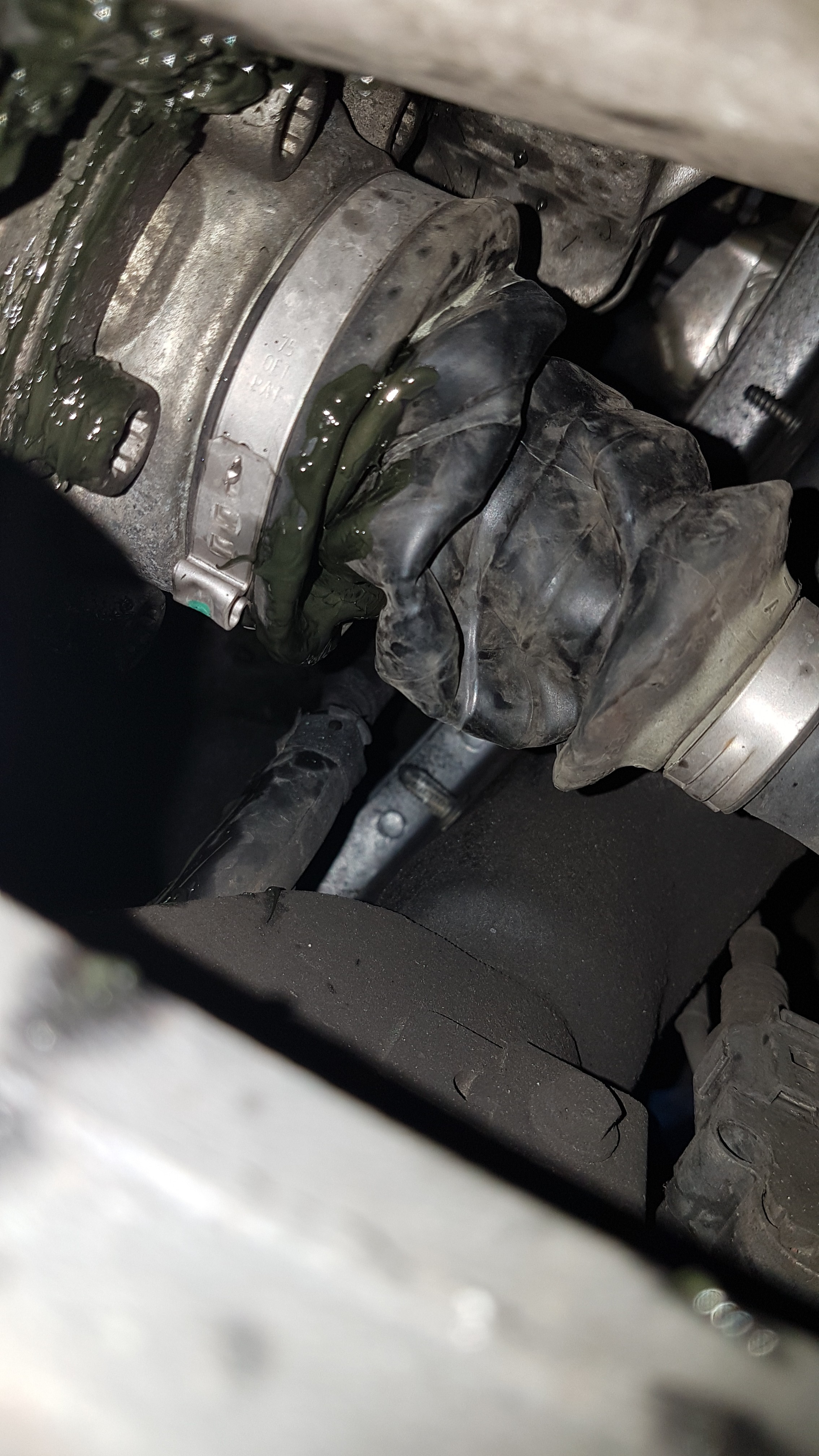

Kurze (Fahrerseite). Ist im Gelenk auseinander gerissen.

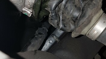

So leute...
Als aller erstes RIESEN DANK an euch für diesen Tipp!!! Habe gerade das Auto hoch gebockt und dann kam mir schon folgendes entgegen.
Hat jemand eine Antleitung zum Tausch der Antriebswelle ?
Was soll denn mit den Antriebswellen sein ?
