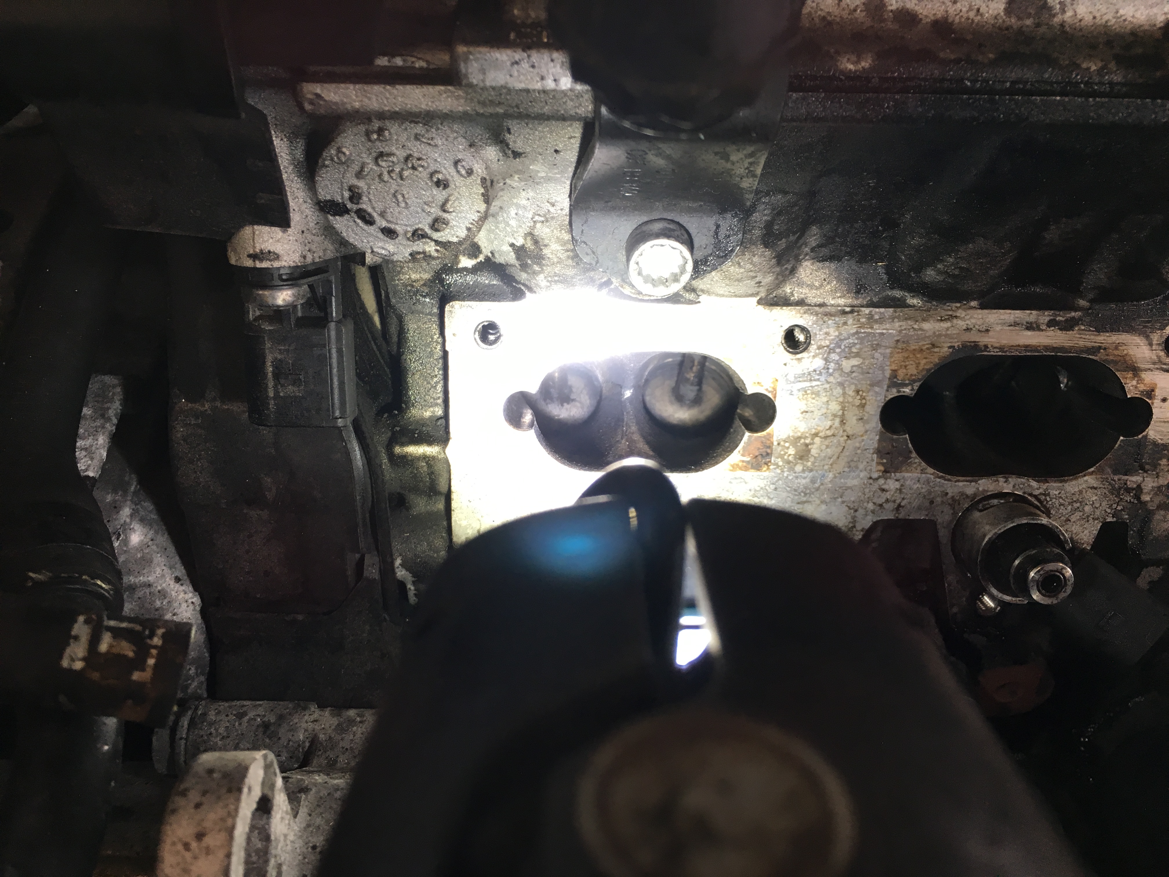

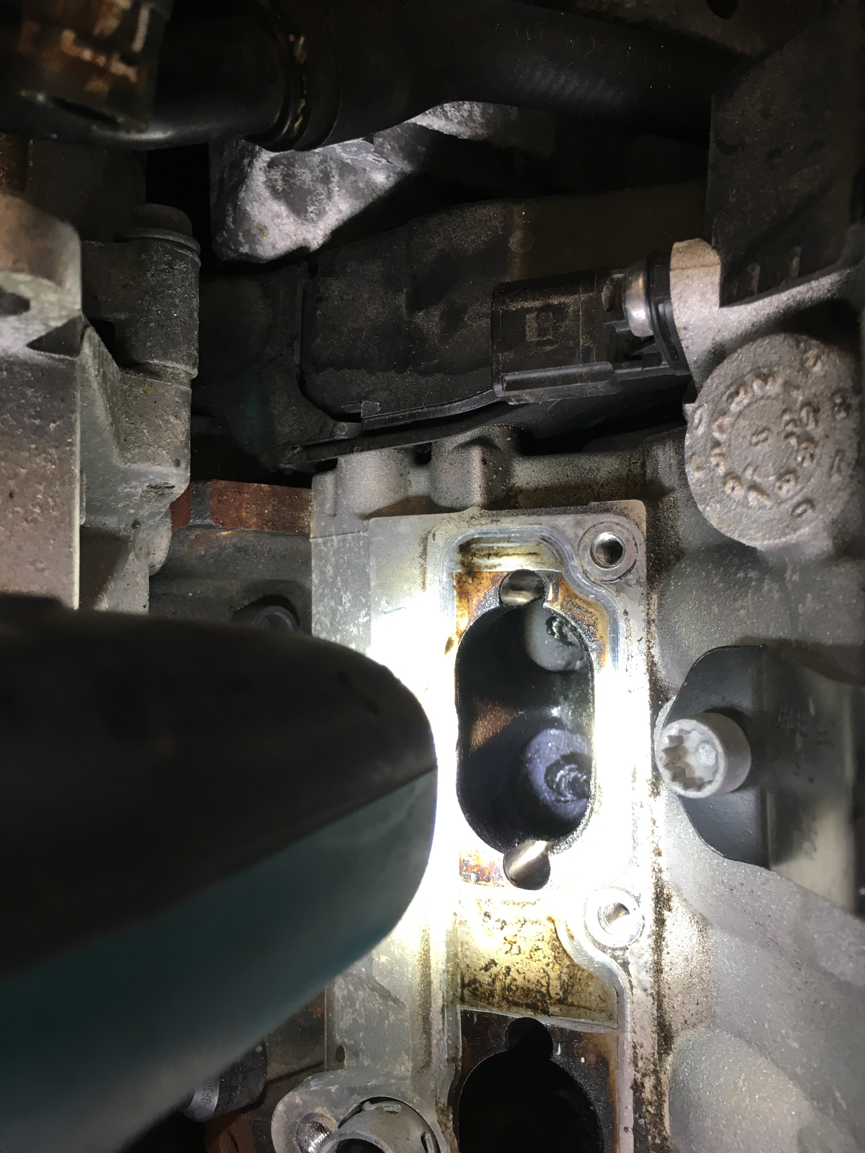

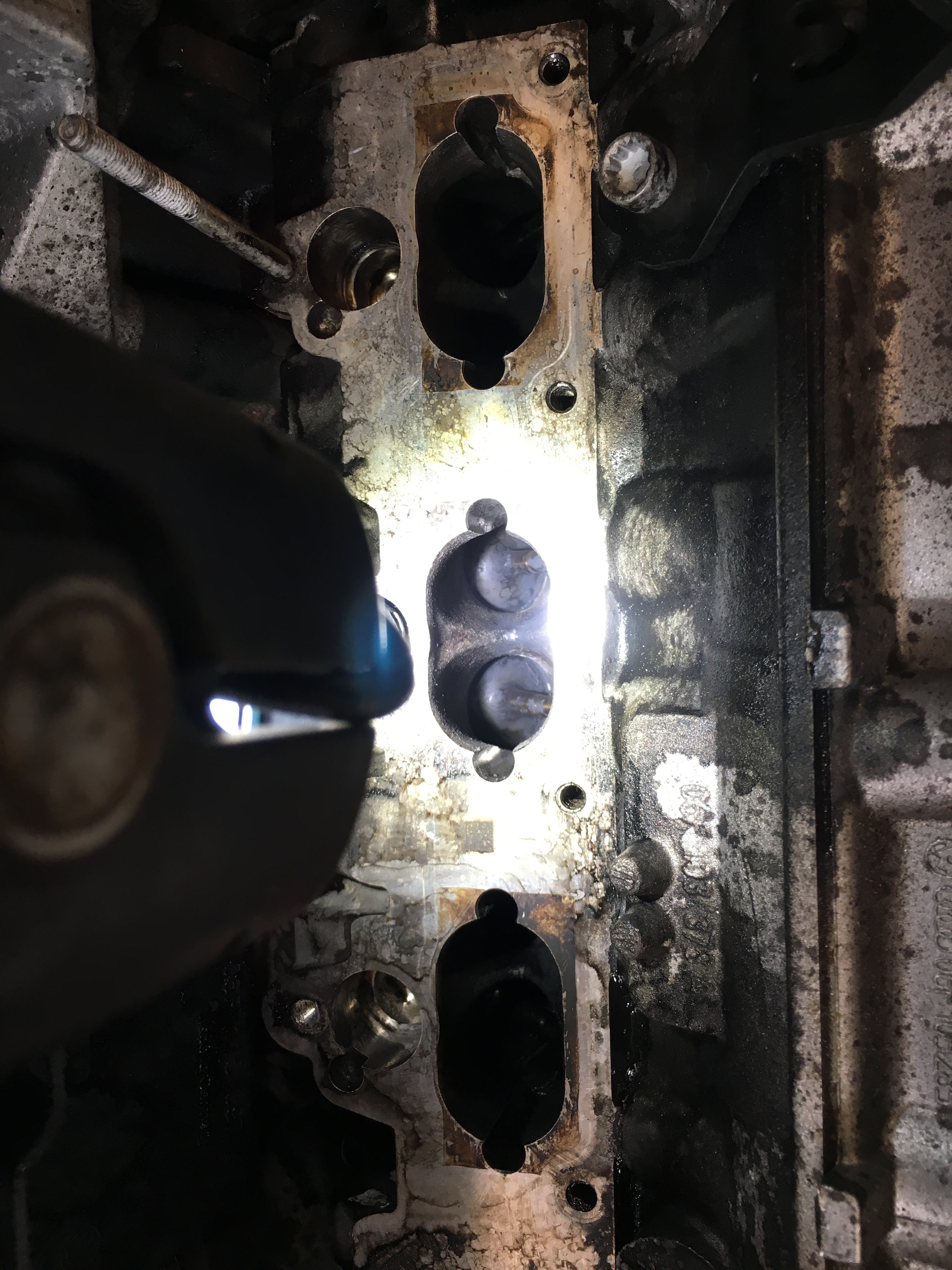

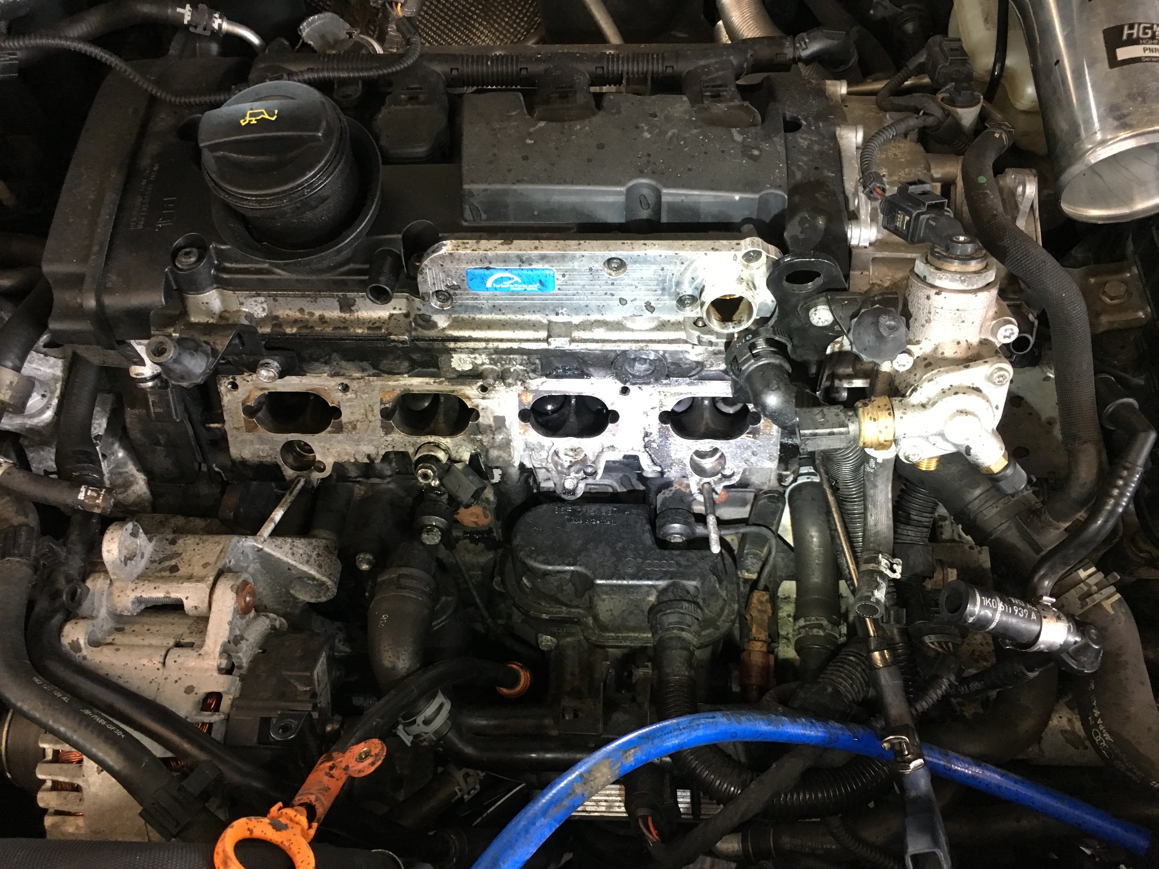

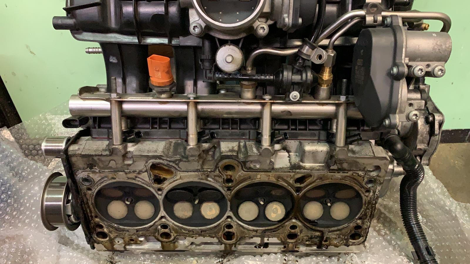

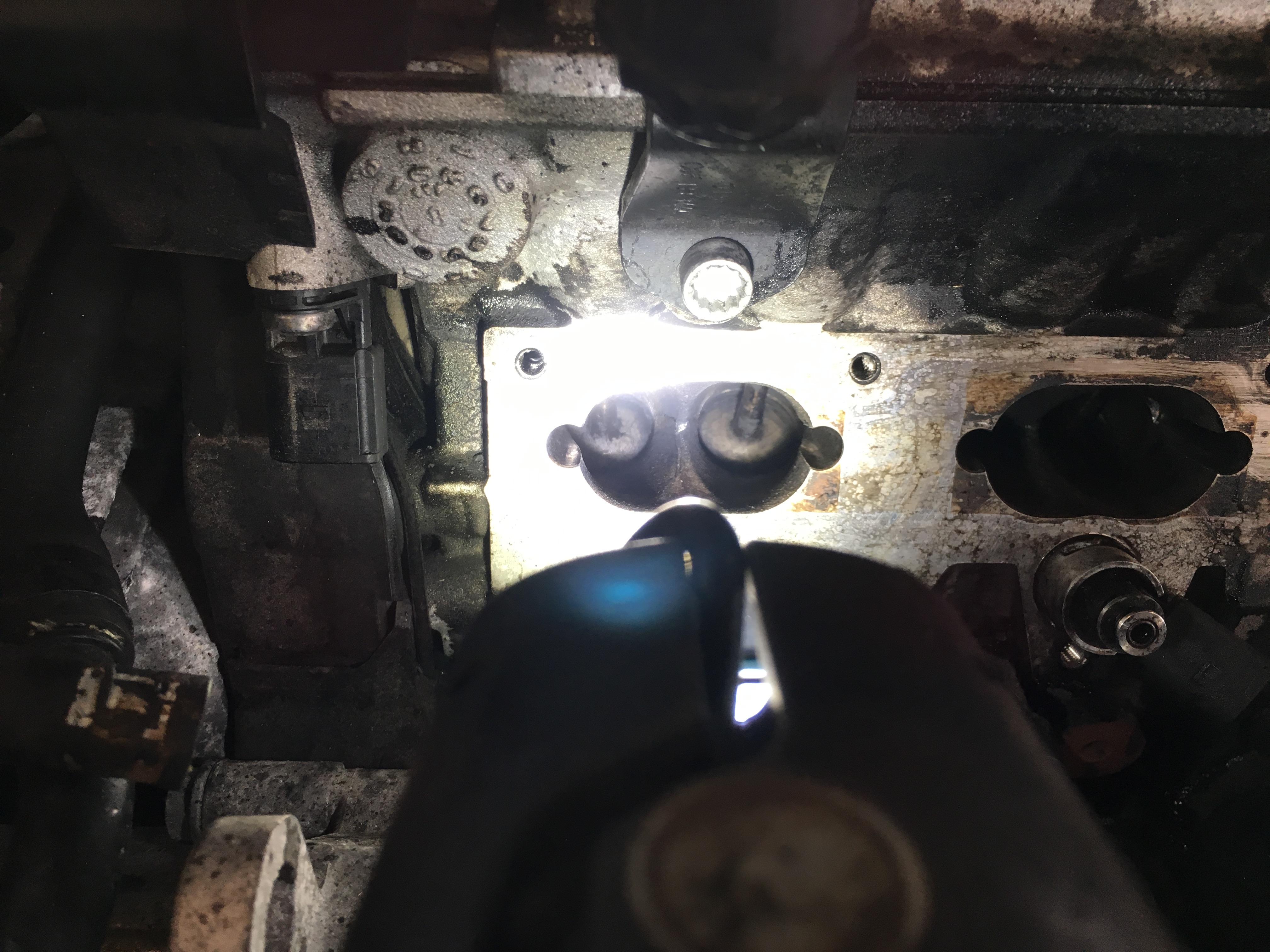

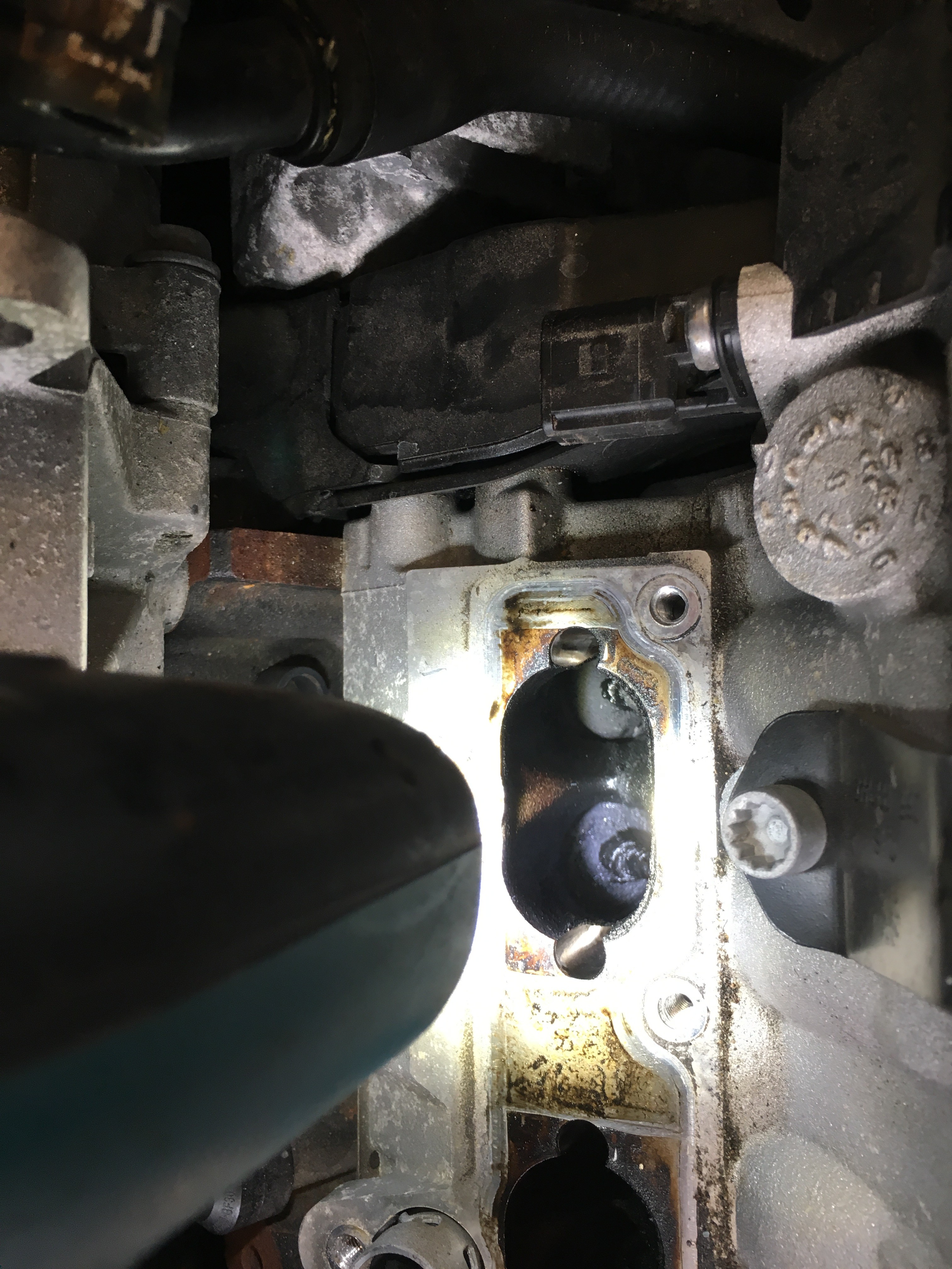

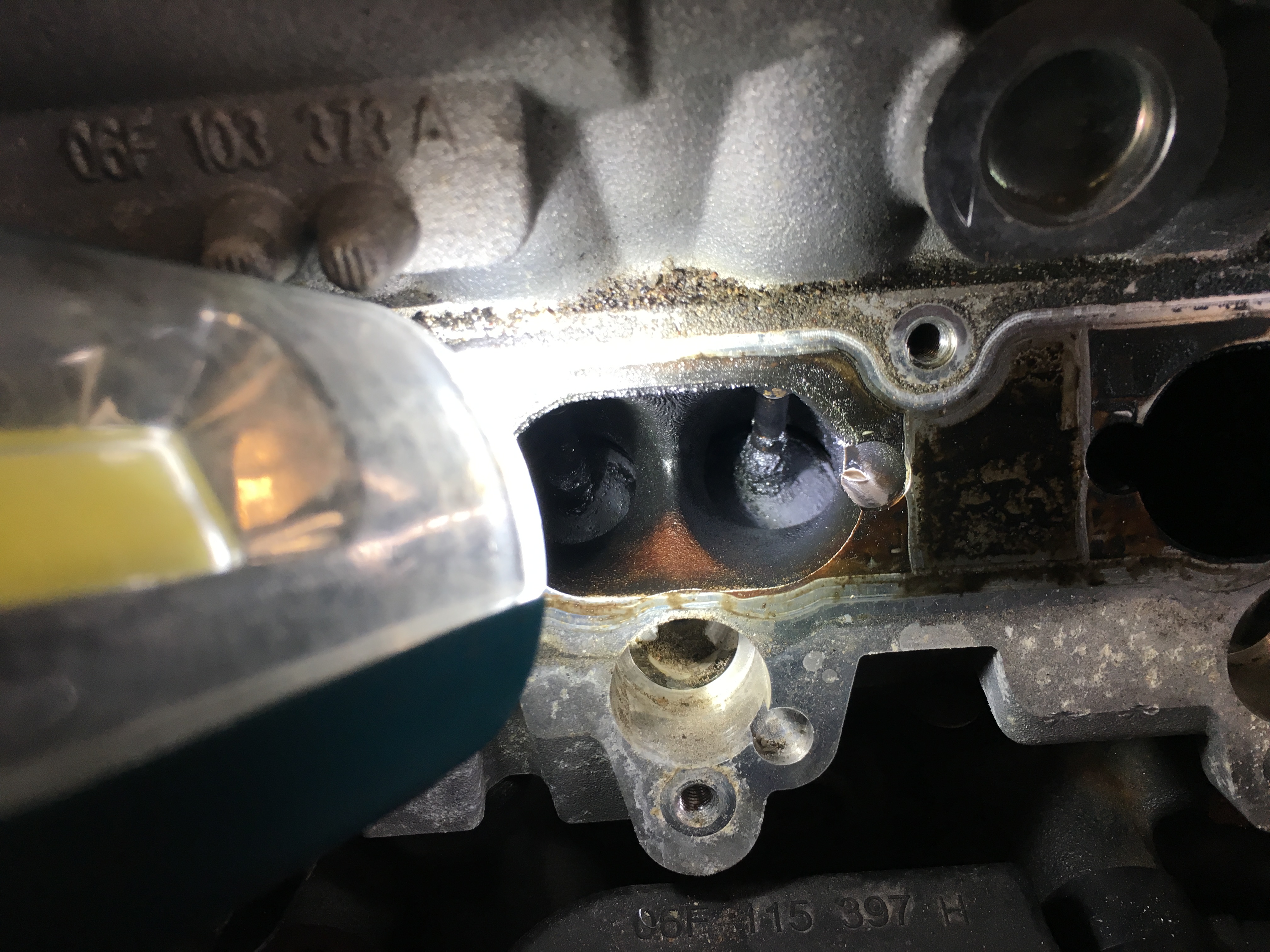

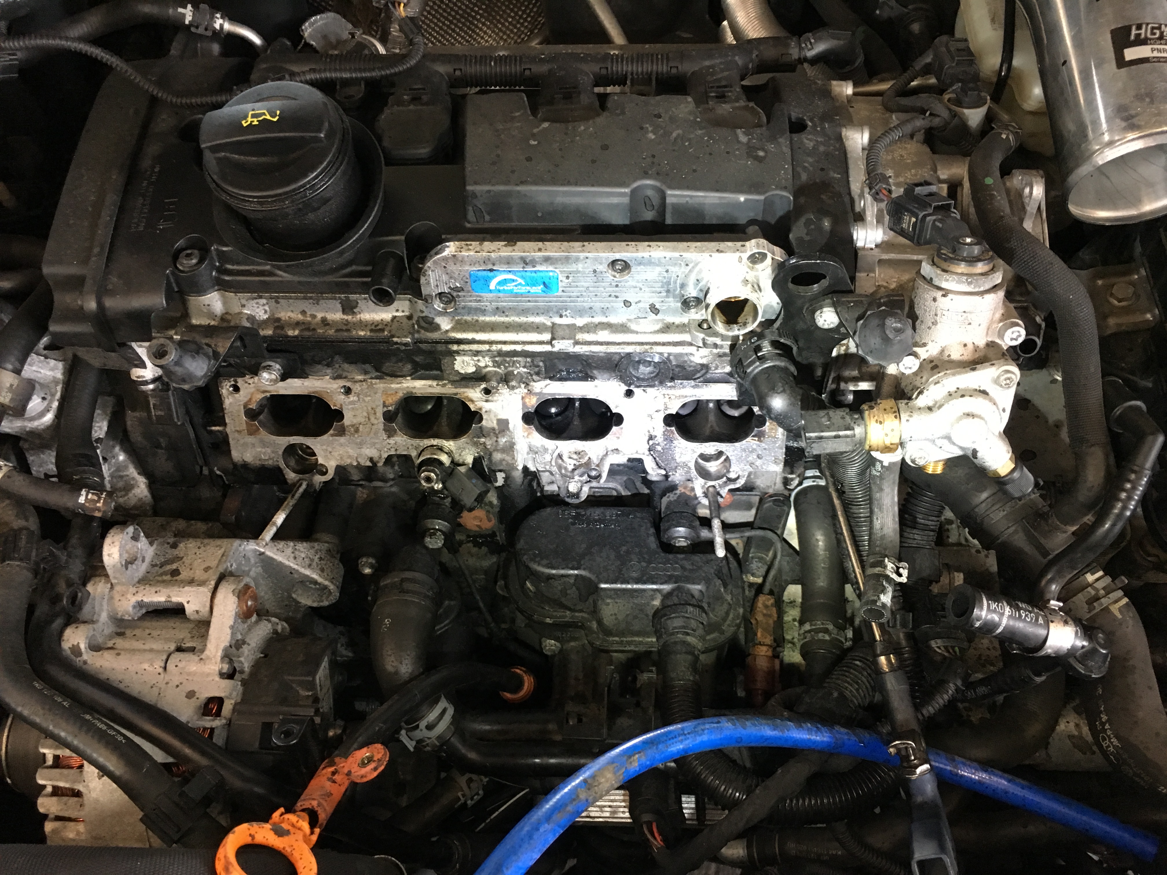

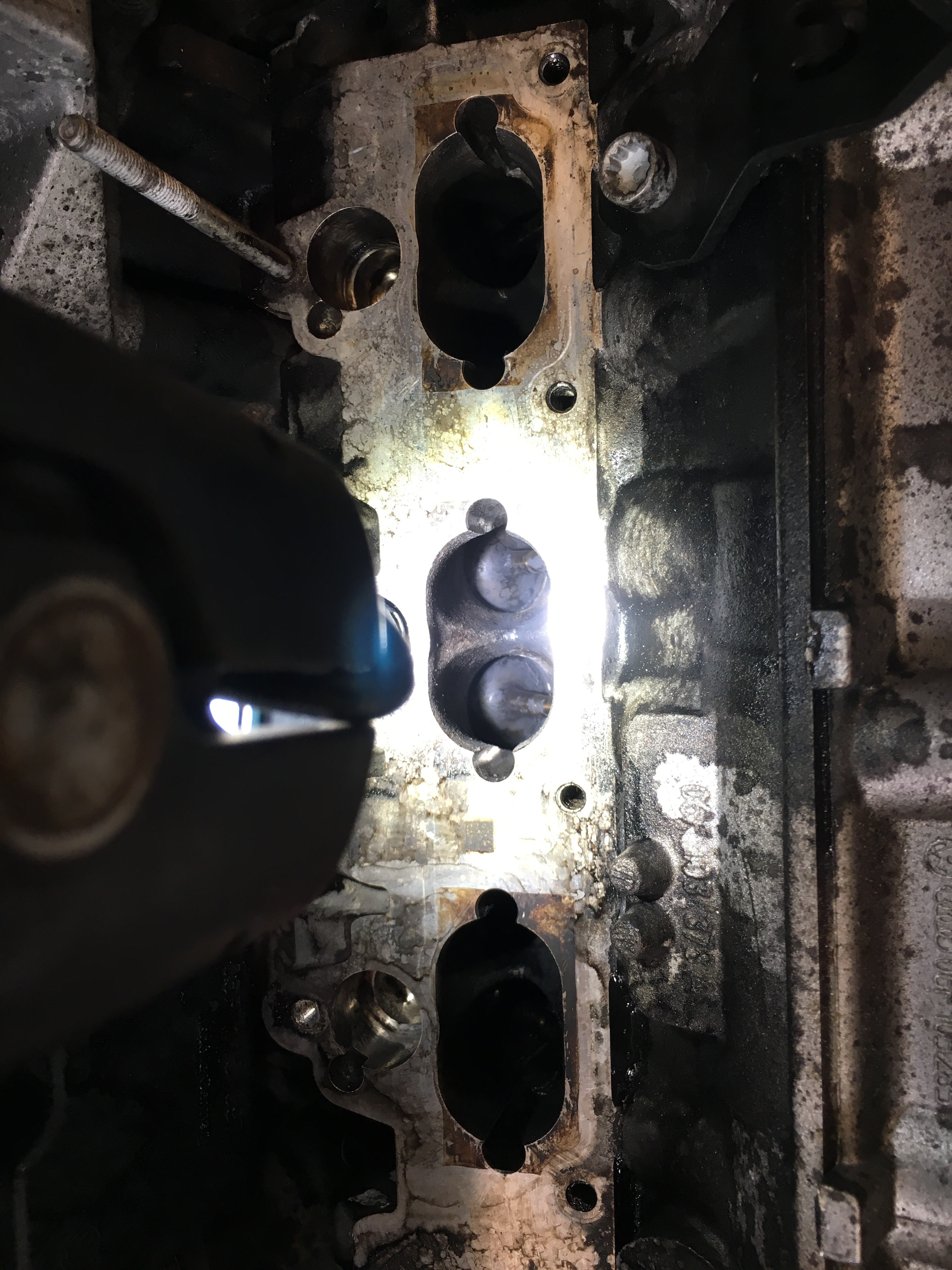

    -Ansaugbrücke, Einlassventile, Drosselklappe manuell gereinigt

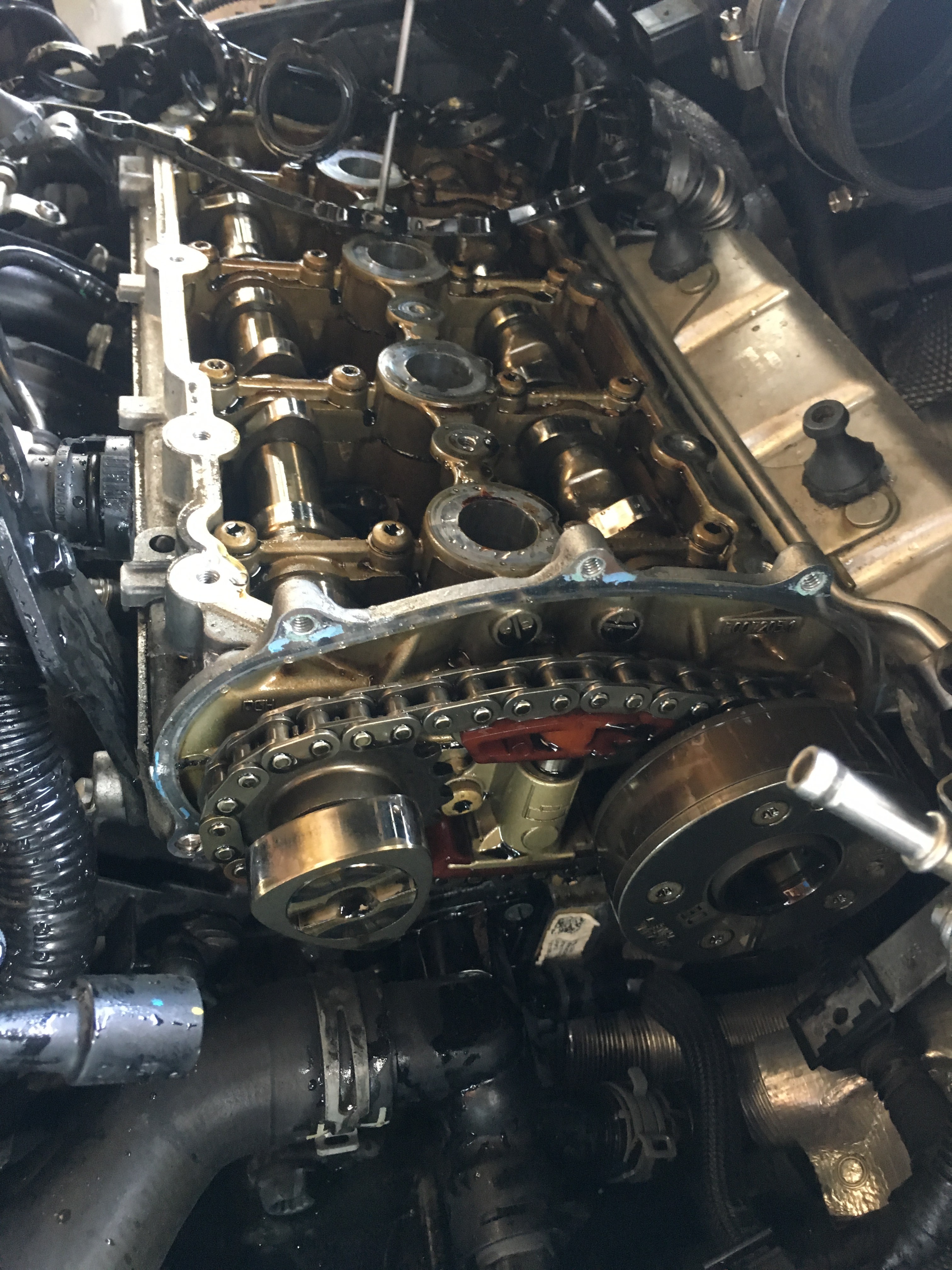

    -Steuerkette + Kettenspanner für Nockenwellen

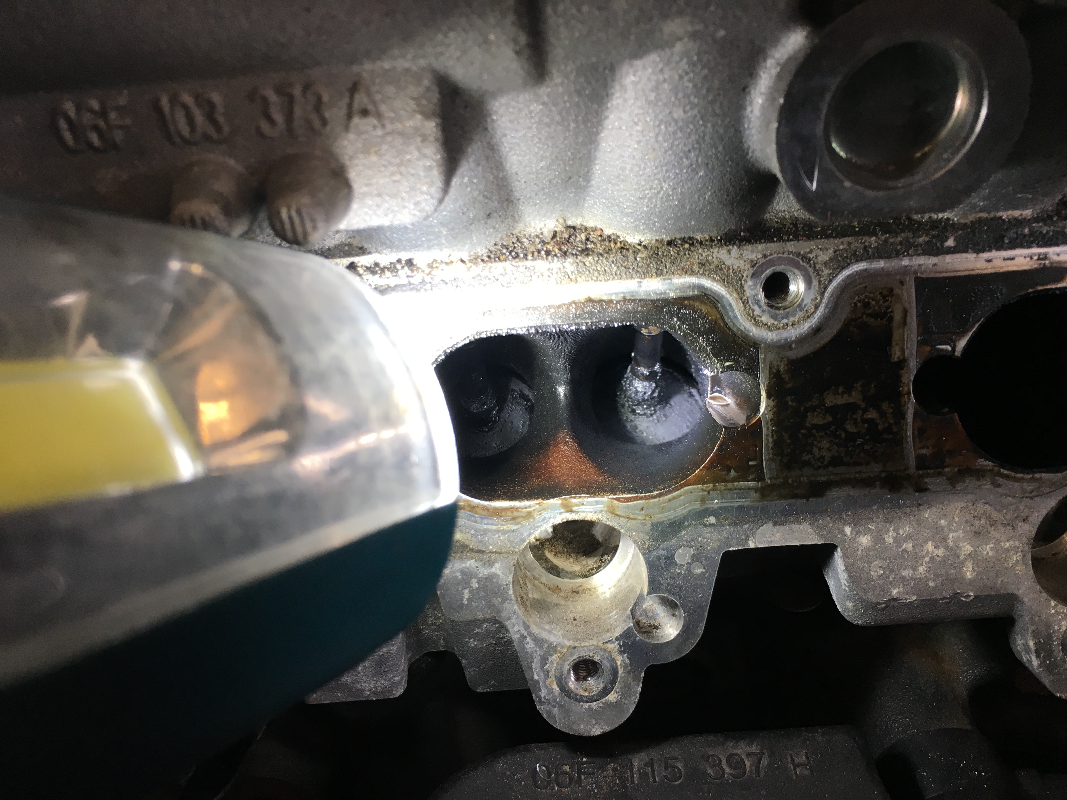

    Hier noch ein paar Bilder.
  • Meine Ventile sahen ähnlich aus :D ... nur die Schlammschlacht blieb mir erspart.

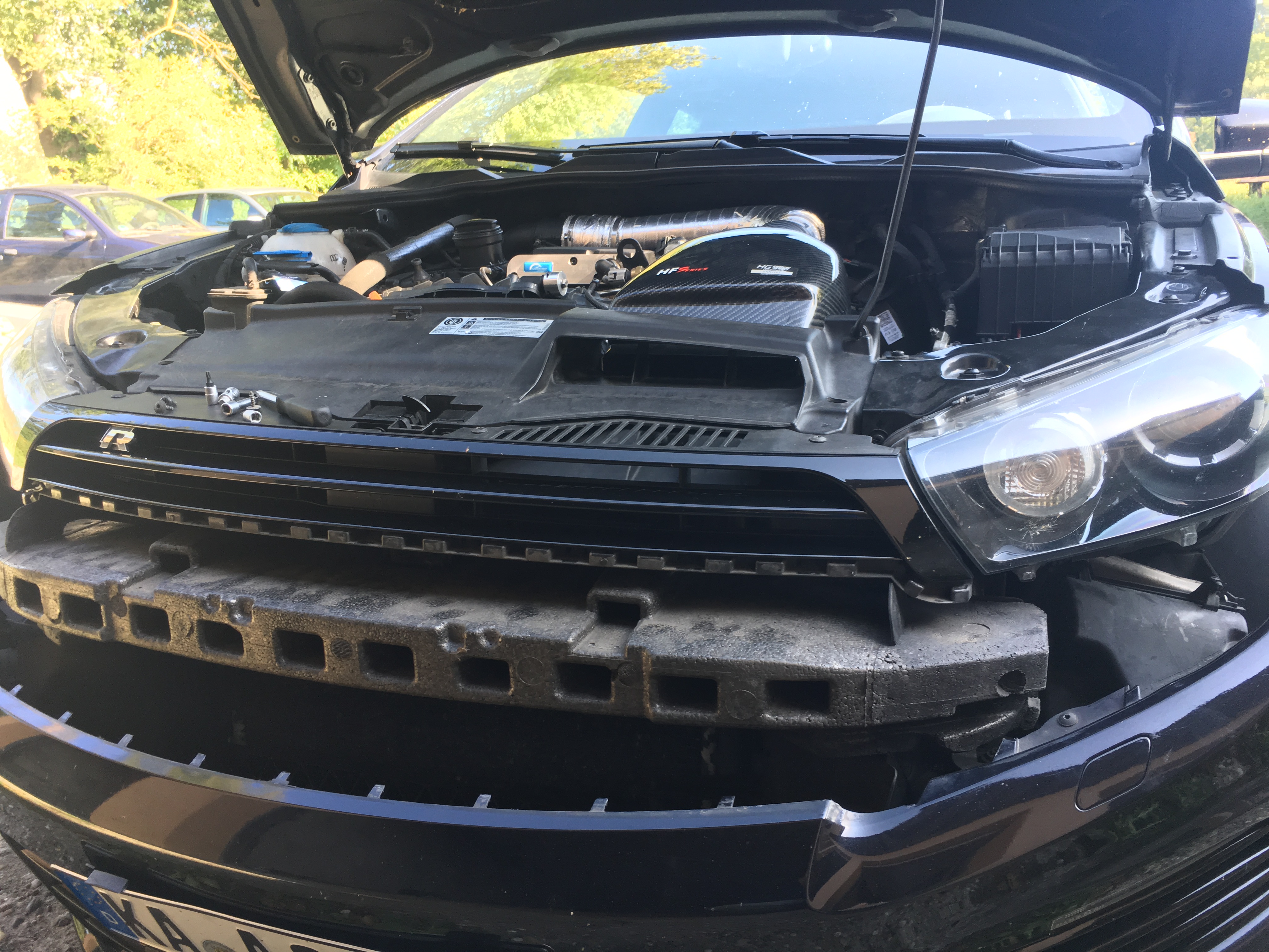

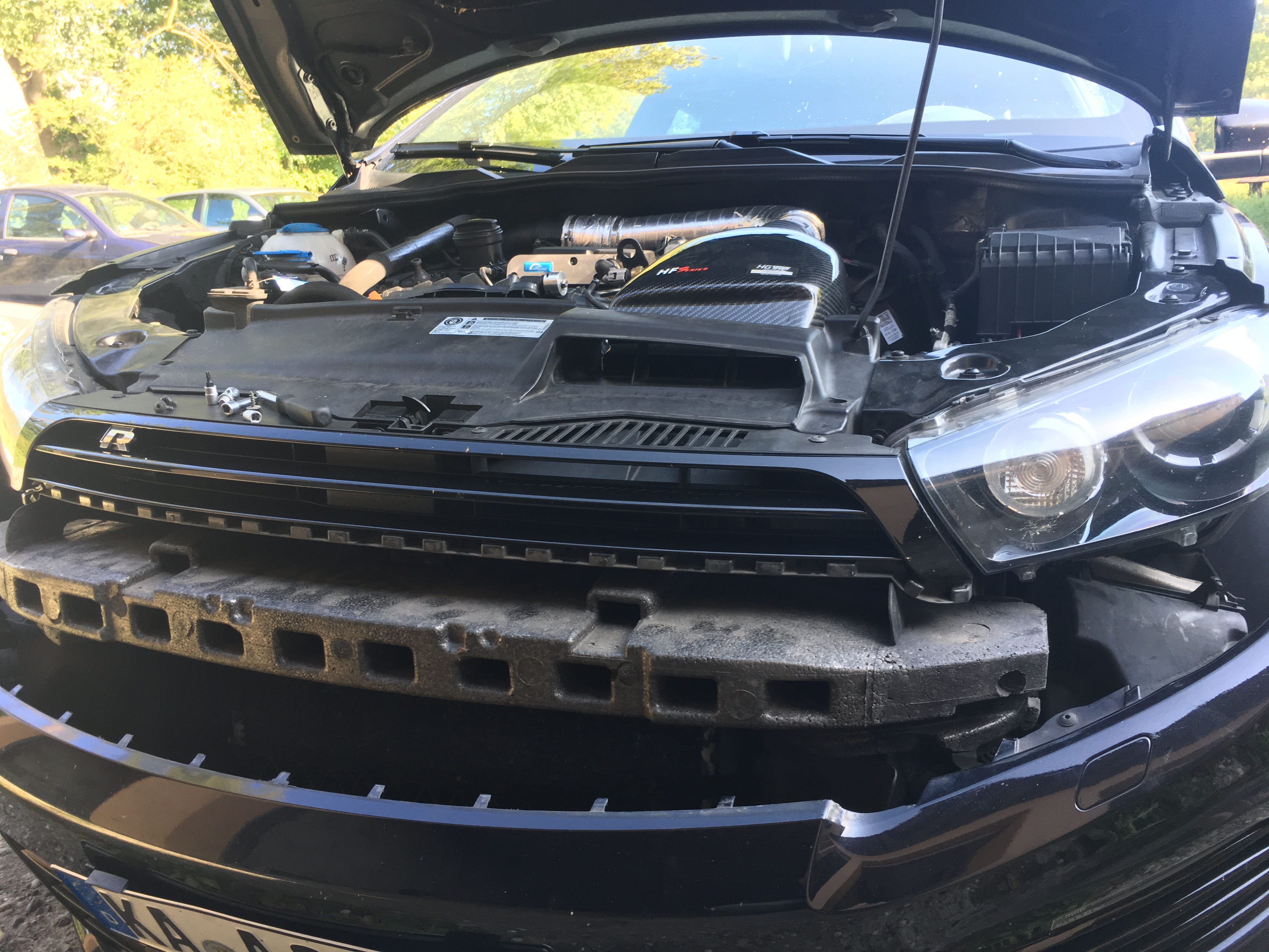

  • Ich geb hier mal ein kleines Update:
    ich hab vor kurzem einen Wagner Ladeluftkühler verbaut. Von der Passform war ich doch etwas enttäuscht. Bis alle Hallter so gefeilt waren wie man es brauch waren schnell 2h rum.
    Auch das Adapter Stück auf die Original Verrohrung vom Turbolader hat mir nicht wirklich gefallen. Das hat OEM irgendwie sauberer gepasst.
    Auch meine Frontschürze mag irgendwie nicht mehr so 100% passen :thumbdown: . Ist mir aber eigentlich auch egal.
    Von der Leistung des Kühlers bin ich aber beeindruckt. Ich hab unter Vollast in egal welche Situation nie über 10°C über AT. Was ich bei meiner Abstimmung richtig gut finde.
    Der gesunkene Gegendruck des LLK hat am Anfang zu einem ordentlichen Überschwinger Richtung 1,7 bar geführt. Aber nach rund 500km hat sich die Kurve fast auf das vorherige Niveau geglättet.

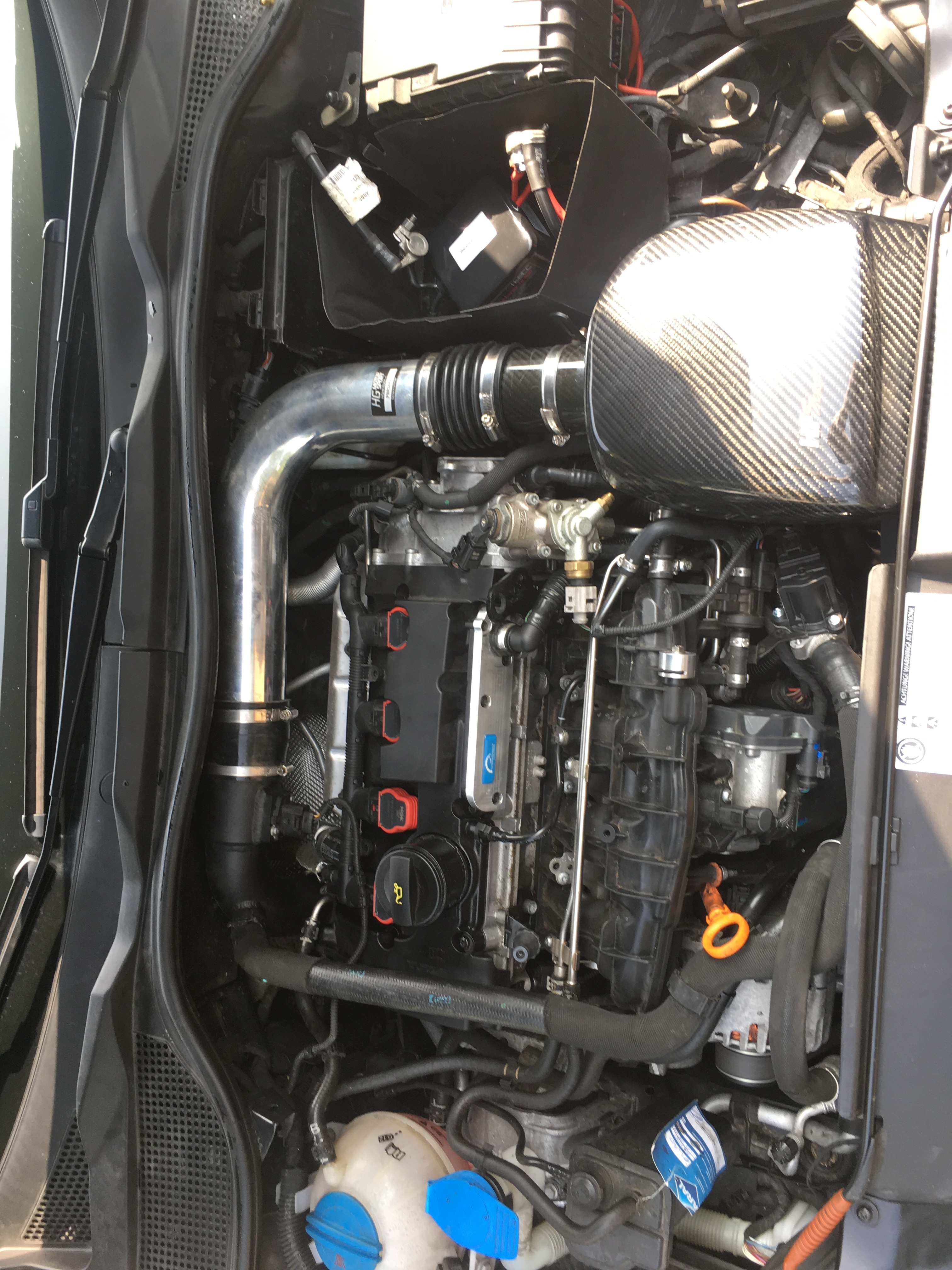

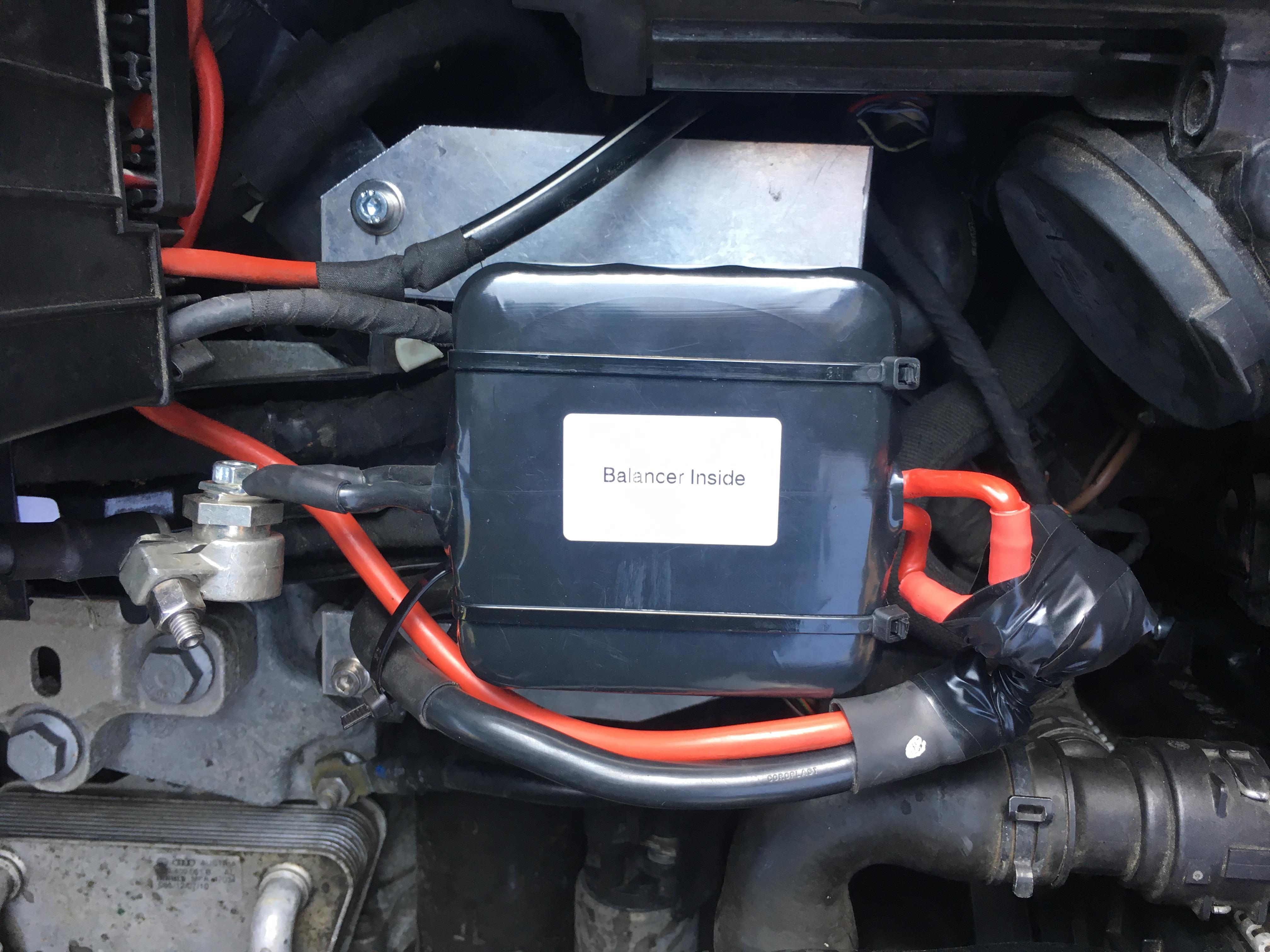

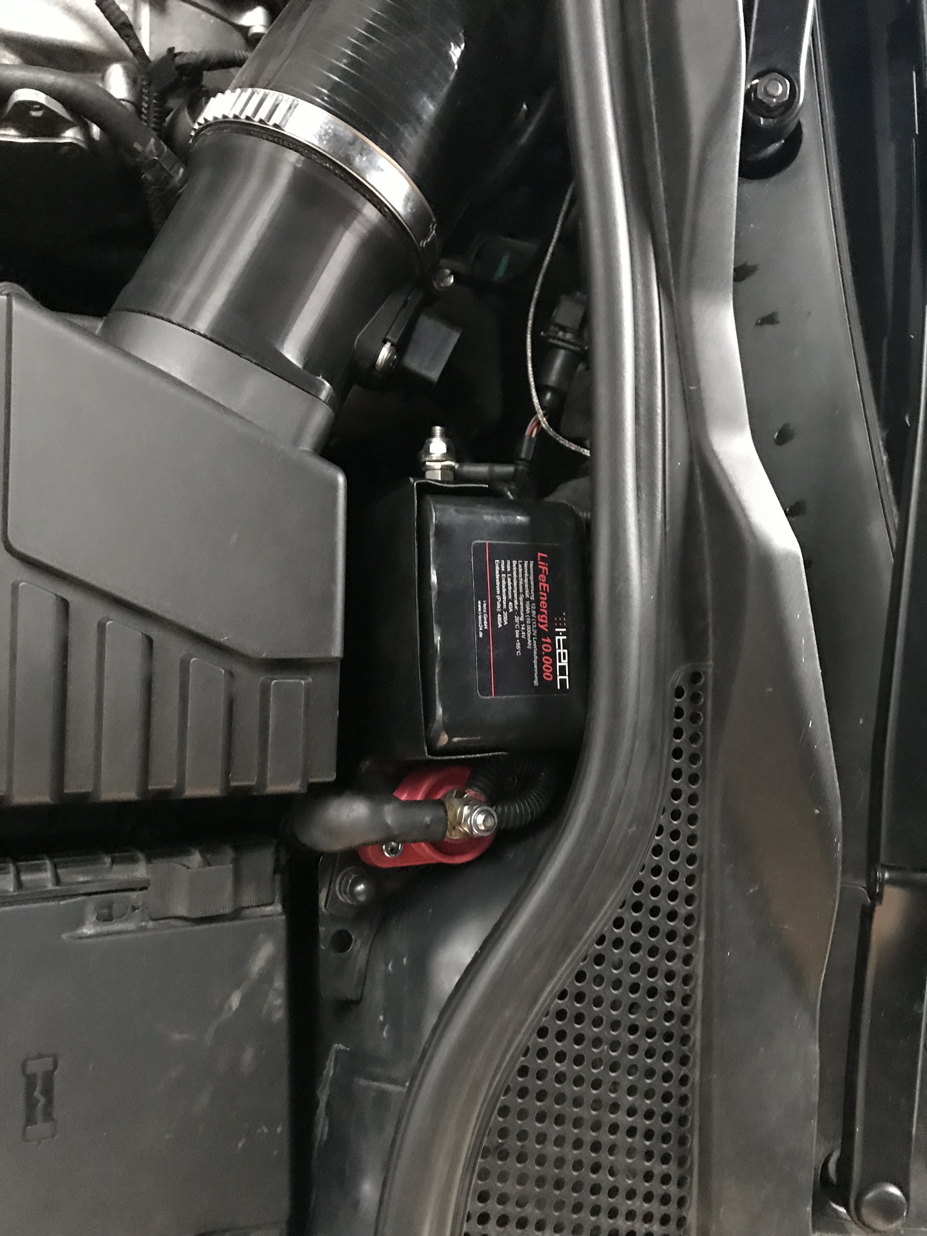

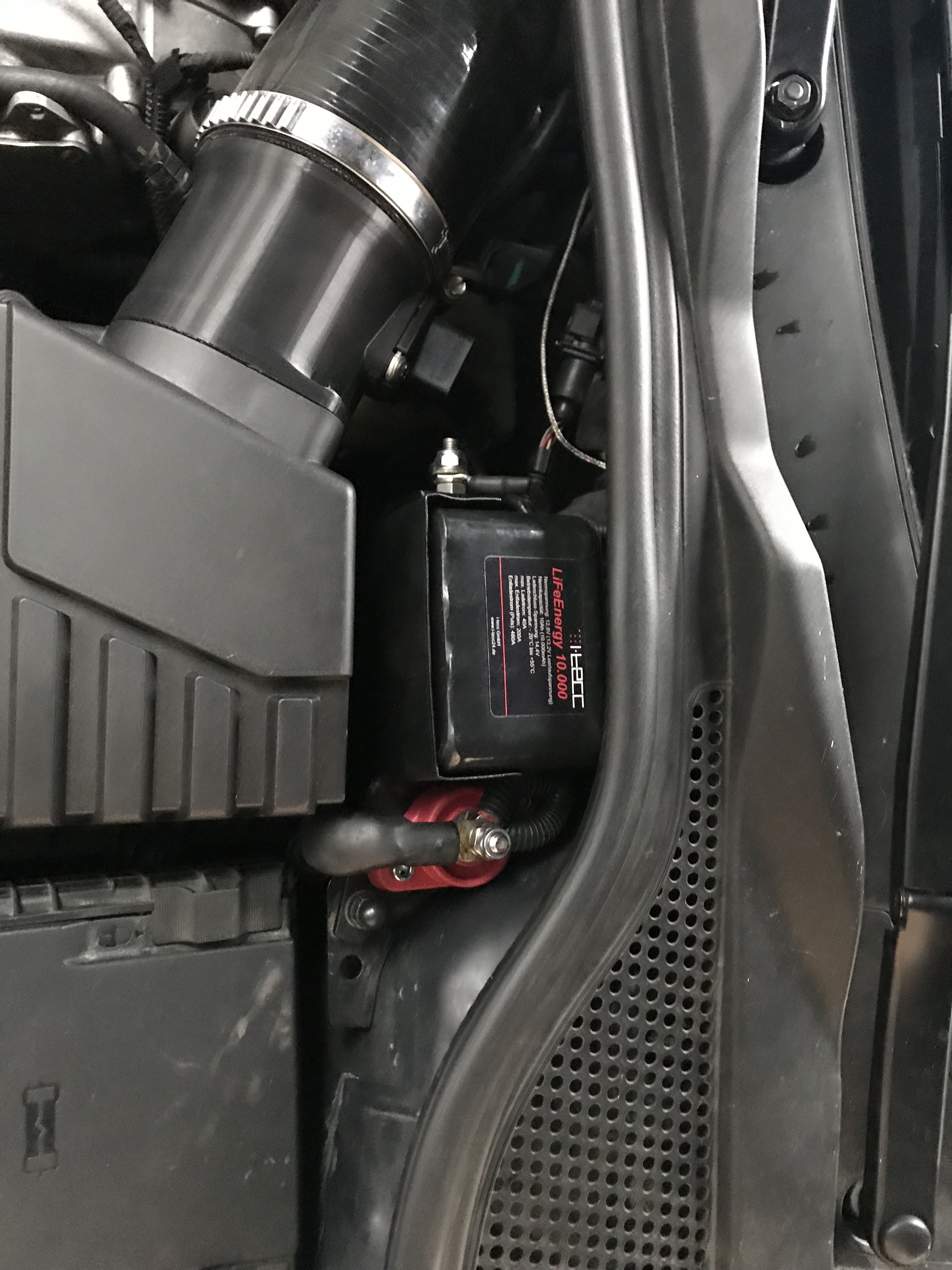

    Falls sich jemand für das Thema günstige/leichte Starter Batterie interessiert. Wie bereits erwähnt hab ich mir eine 10AH Lithium Ion Starter Batterie verbaut. Von der Funktion kann ich zu meiner 65AH Bleibatterie keinen Unterschied feststellen. 5-6 mal Kalt starten und 15 mal Warm starten war kein Problem. Einzig der fehlende Halter hat mich immer etwas genervt. Aus diesem Grund hab ich mir aus Aluminium eine Bodenplatte selber gebaut und an die Original Verschraubung befestigt. Damit entfällt die Originale Bodenplatte. Nur den Halter von der Ansaugung musste ich an die Unterdruckpumpe verlegen. Das ganze ist noch nicht final, weil ich die Bodenplatte noch irgendwie abschirmen muss gegen Stauhitze und über die Batterie hätte ich gern noch eine Art Schelle zur schnellen Demontage.
    Sieht jedenfalls deutlich aufgeräumter im Motorraum aus :love:
  • Nur den Halter von der Ansaugung musste ich an die Unterdruckpumpe verlegen.
    Wenn ich das richtig verstehe halte ich das für keine so gute Idee.
    Der Halter der HFI ist an der Batteriegrundplatte ja an einem nicht beweglichen Teil, die Unterdruckpumpe ist am sich unter Last bewegenden Motor.
    Berichte aber mal bitte immer weiter wie sich die Batterie schlägt.
    Gruß Sebastian
  • Wenn ich das richtig verstehe halte ich das für keine so gute Idee.Der Halter der HFI ist an der Batteriegrundplatte ja an einem nicht beweglichen Teil, die Unterdruckpumpe ist am sich unter Last bewegenden Motor.
    Prinzipiell ist das Rohr am Lader befestigt und somit am Motor. Der vordere Flexgummi muss jetzt nur etwas mehr leisten, wenn der Motor kippt. Ich sehe das aber entspannt. Ich hab ja die härteren Motorlager verbaut, welche das Kippen des Motors etwas eindämmt. Wenn Flexgummi abreißt kommt die Ansaugung auf den Müll und die OEM vom TTS rein :D .

  • Ums Gummi würde ich auch keine Sorgen haben, eher um den Luftfilterkasten, der jetzt nicht mehr richtig fest ist. ?(
    Siehst du eine Chance die TTS Ansaugung zu verbauen und die kleine Batterie trotzdem im Motorraum zu behalten?
    Gruß Sebastian
    der Luftfilter Kasten ist ja vorne an der Verkleidung mit 2 Winkeln befestigt. Die Box ist damit nicht mehr beweglich, denk schon das hält :D . Ich müsste mal ein Video mit der Gopro machen wie stark der Motor kippt und wie stark dabei die Gummis das ganze ausgleichen.
    Ich hab den Halter extra so gebaut das er möglichst weit vorne links sitzt. Orientiert habe ich mich da an Bildern im Internet.
    Ich sehe gute Chancen die Batterie vorne zu behalten. Nur muss ich die Bodenplatte noch ein paar mal bearbeitet werden damit das sauber passt. Auf keinen Fall möchte ich Kabel durch mein halbes Auto legen, von daher wird probiert bis es klappt. Wenn die Saison vorbei ist werde ich mir mal ne TTS Ansaugung besorgen und berichten :thumbup:

  • Aber die Box kann doch jetzt hoch und runter „wackeln“, die zwei kleine Winkel am Schlossträger halten das doch nicht.
    Thema Batterie/TTS :thumbup::thumbup::thumbup::thumbup::thumbup:
    Gruß Sebastian
  • Und wie sind die Erfahrungen mit der Batterie? Überlege auch schon die ganze Zeit welche Batterie es wird da ich nach Umbau auf tts ansaugung mit der monster Batterie im kofferraum rum Eier... Welche hast du denn genommen?
    Gesendet von meinem EML-L29 mit Tapatalk
  • @SciRocco2211 Ich bin super zufrieden mit dem Teil. Nur einen Halter muss man sich selber bauen.

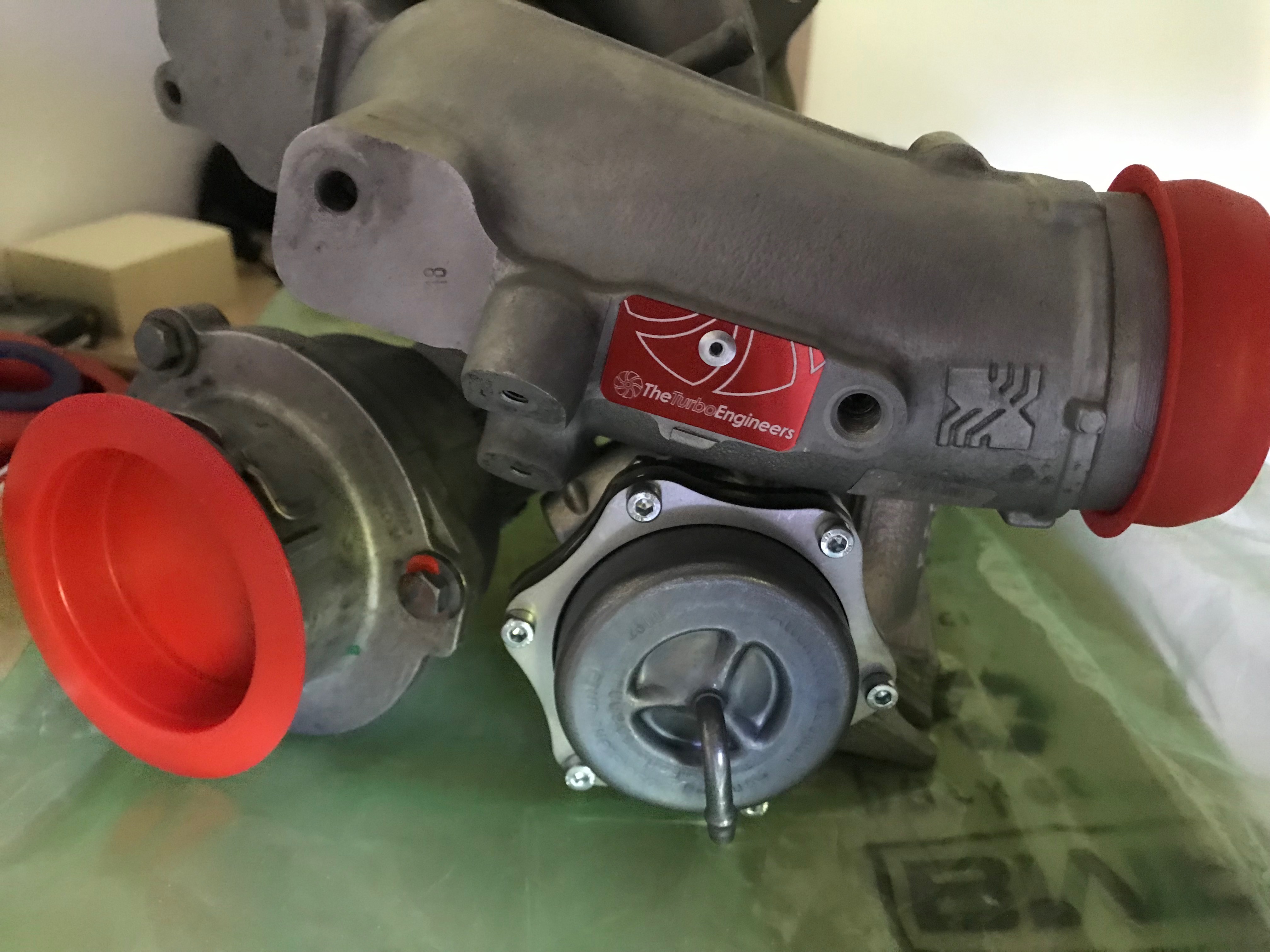

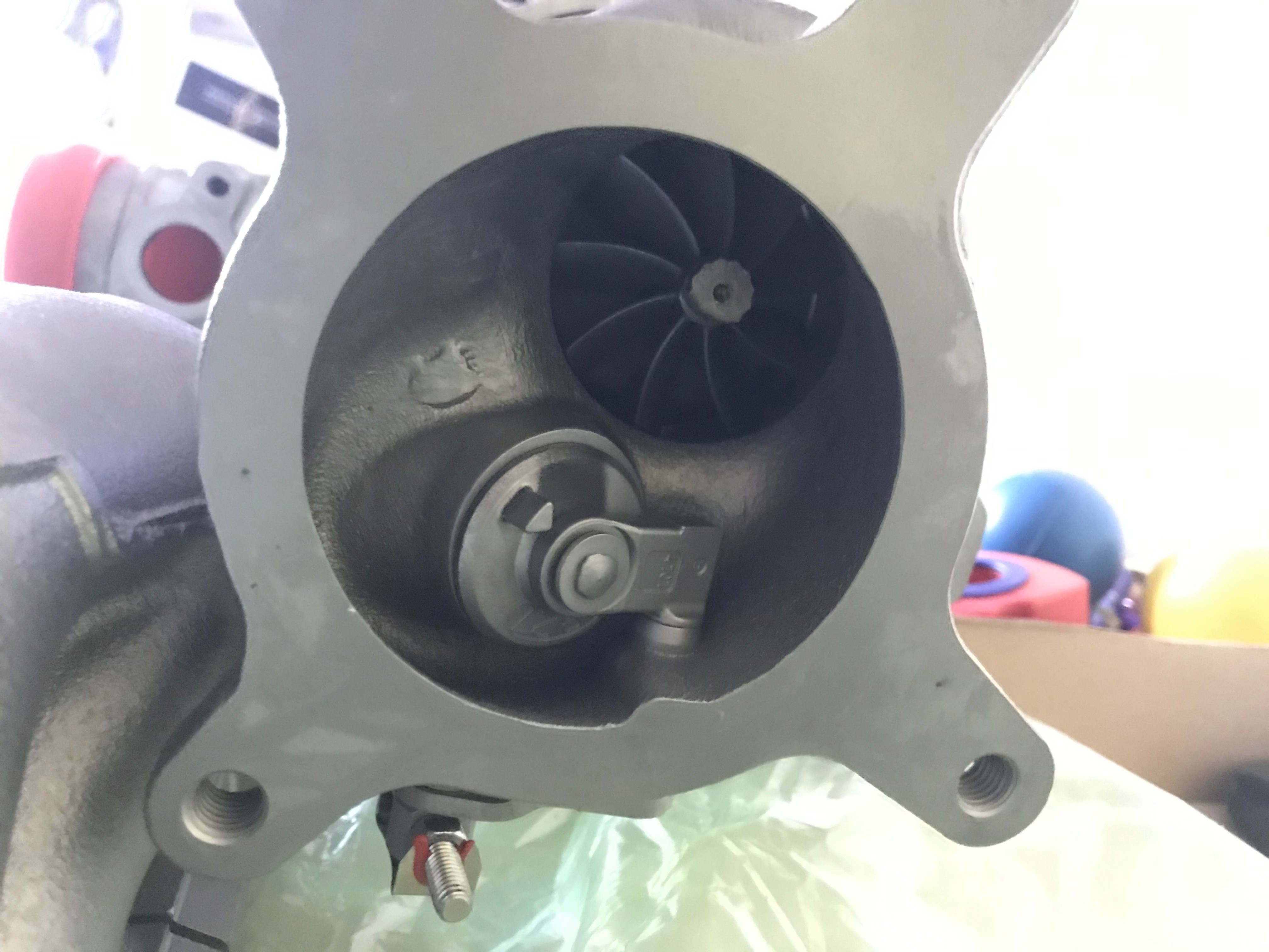

    Baue auf TTE480+ um. Wenn es jemand interssiert kann ich demnächst noch ein paar Updates liefern ^^

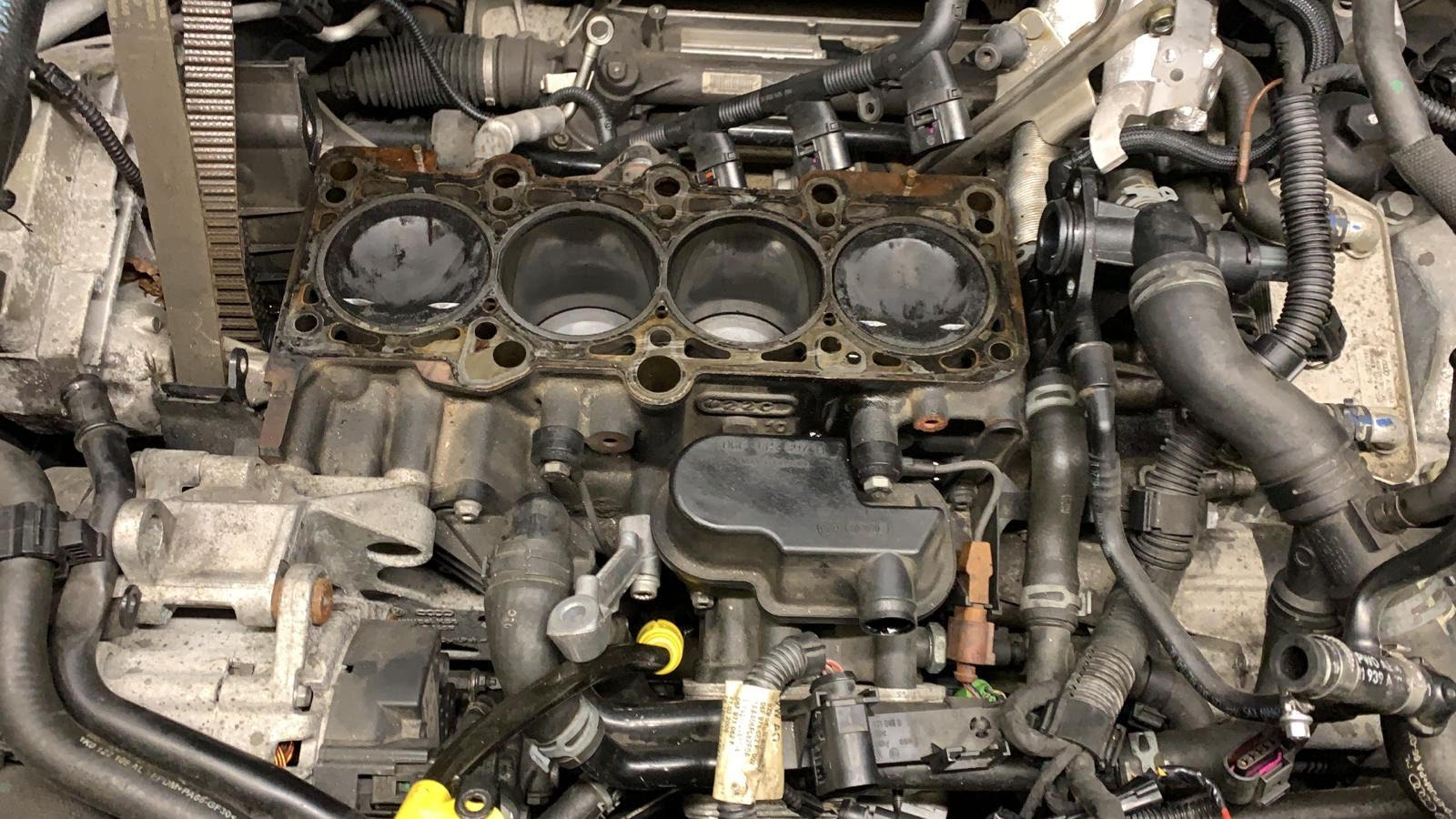

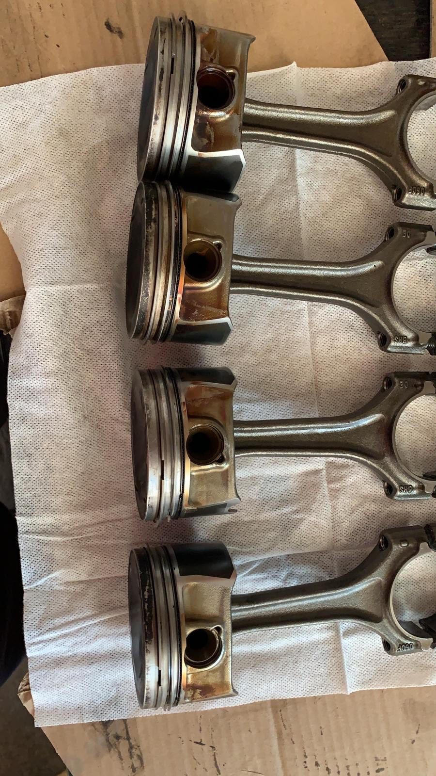

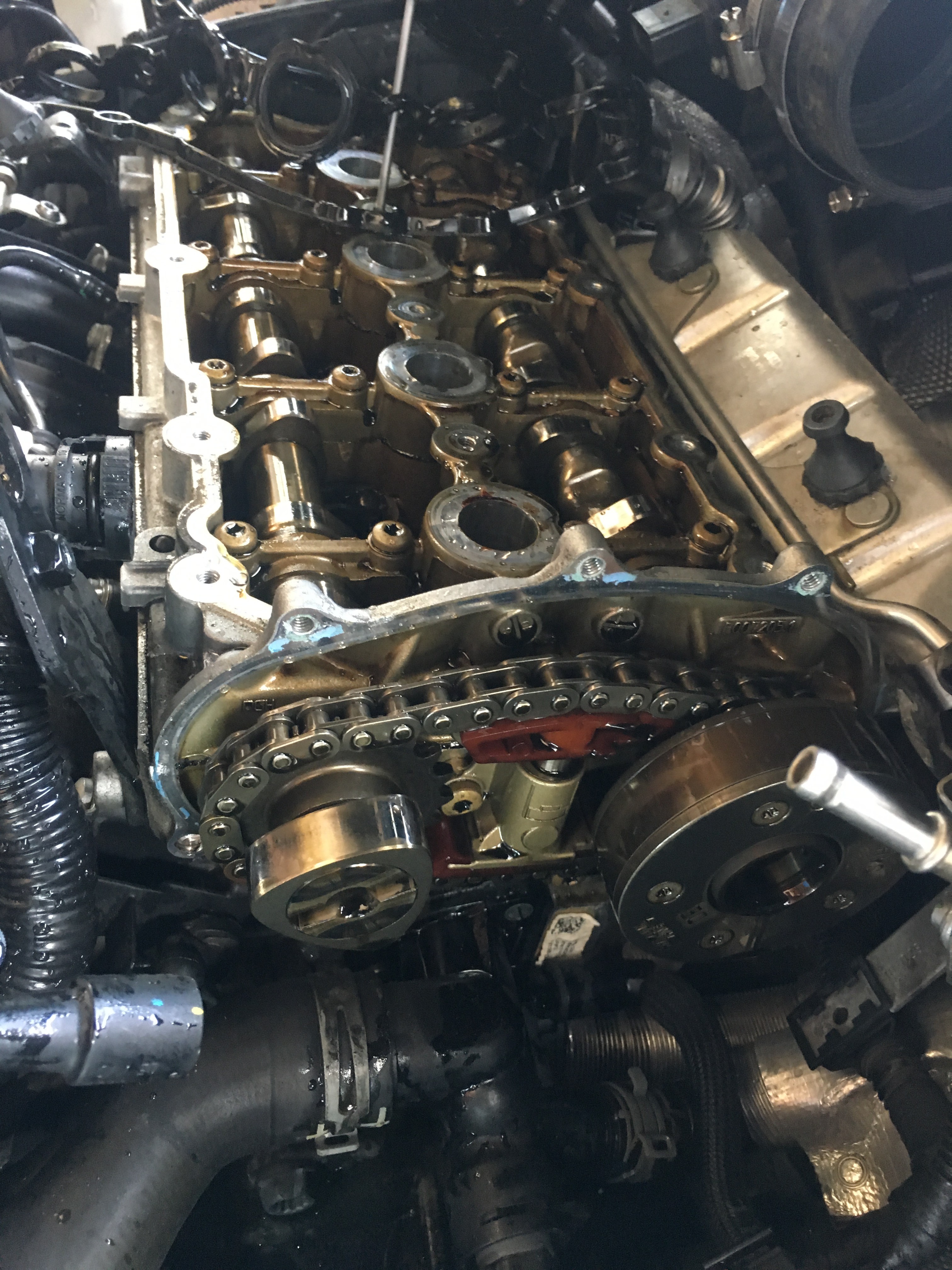

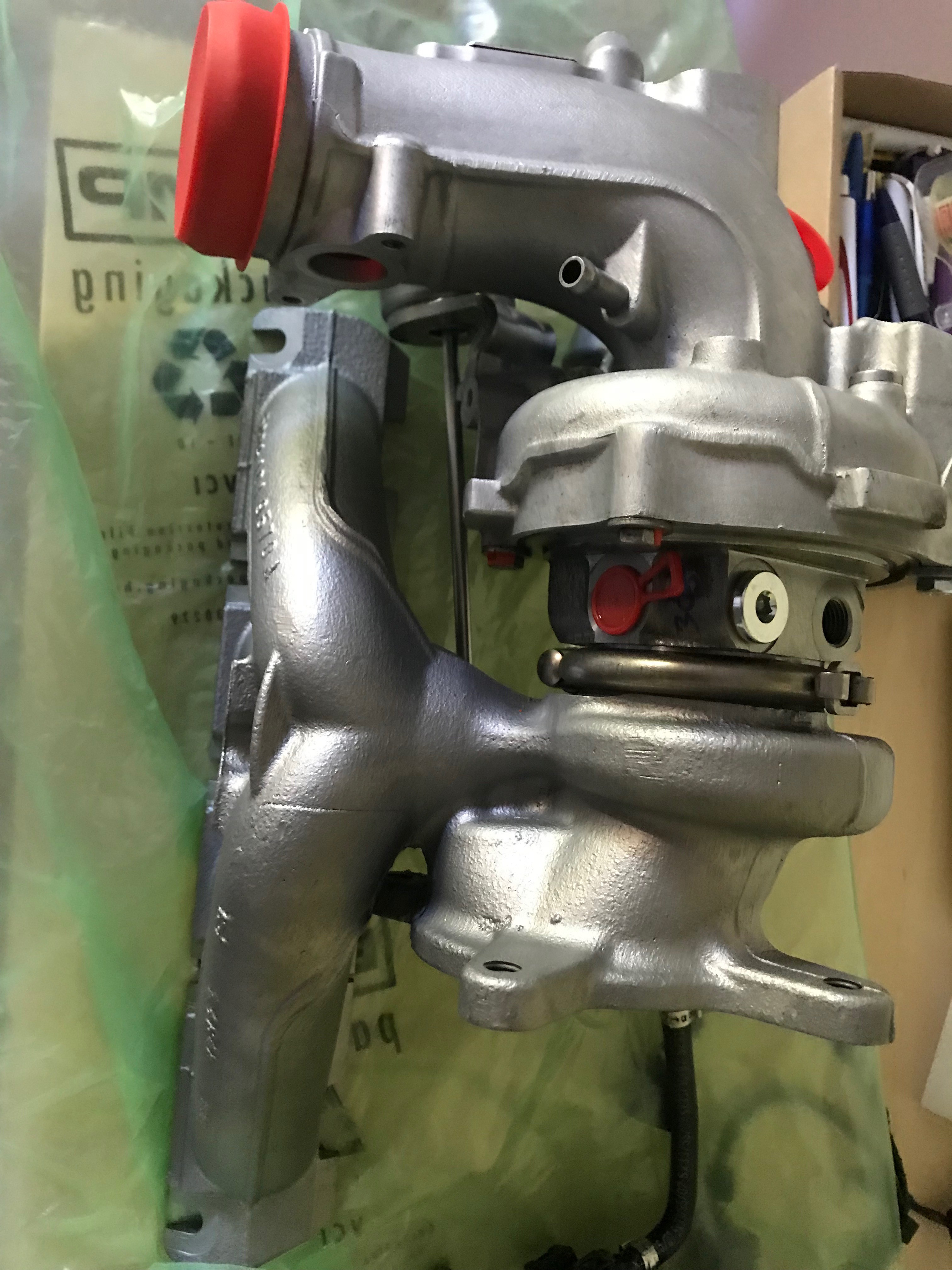

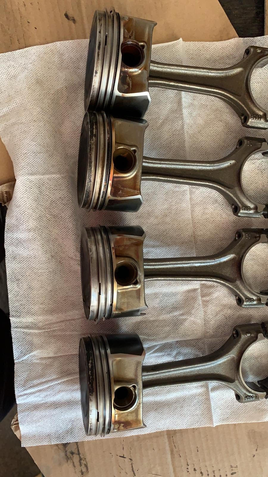

  • Hier mal ein paar kleine Updates zum Stand der Dinge.

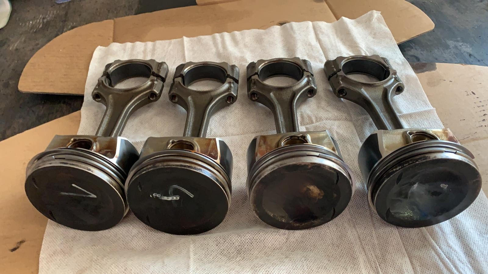

    Da es sich für diese Leistungsstufe anbietet stabilere Pleuel zu fahren steige ich auf H-Schaft Pleuel um.
    Für dieses Thema und da ich mit der Verdichtung etwas runter will habe ich(wir) den Motor aufgemacht.
    Ölwanne Ölpumpe und Kopf ab. Erstmal alles begutachtet im Bezug auf Risse oder ähnliches.
    Ich war aber im vorraus guter Dinge da die Kompression für 105tkm noch sehr gut war.
    Kreuzschliff ist soweit gut, an den Punkten wo der Kolben kippt war er schon etwas angegangen. Sieht aber auf den Bildern wilder aus als es ist.
    Dieses Wochenende kommen die originalen Kolben mit neuen Kolbenringen in den frisch nachgehohnten Block. Kopf drücken wir jetzt noch ab dann wird mit der neuen Kopfdichtung montiert.
    Wenn alles passt fahr ich den Hobel in 2 Wochen in Ruhe ein.
    Ich denke dann wird sich zeigen wohin es Leistungstechnisch geht :) .
    Was mir gerade noch auffält: 2 Zündkerzen sind in unterschiedlicher Position obwohl alle mit ein und dem selben Drehmomentschlüssel sowie der selben Hand angezogen wurden :| .

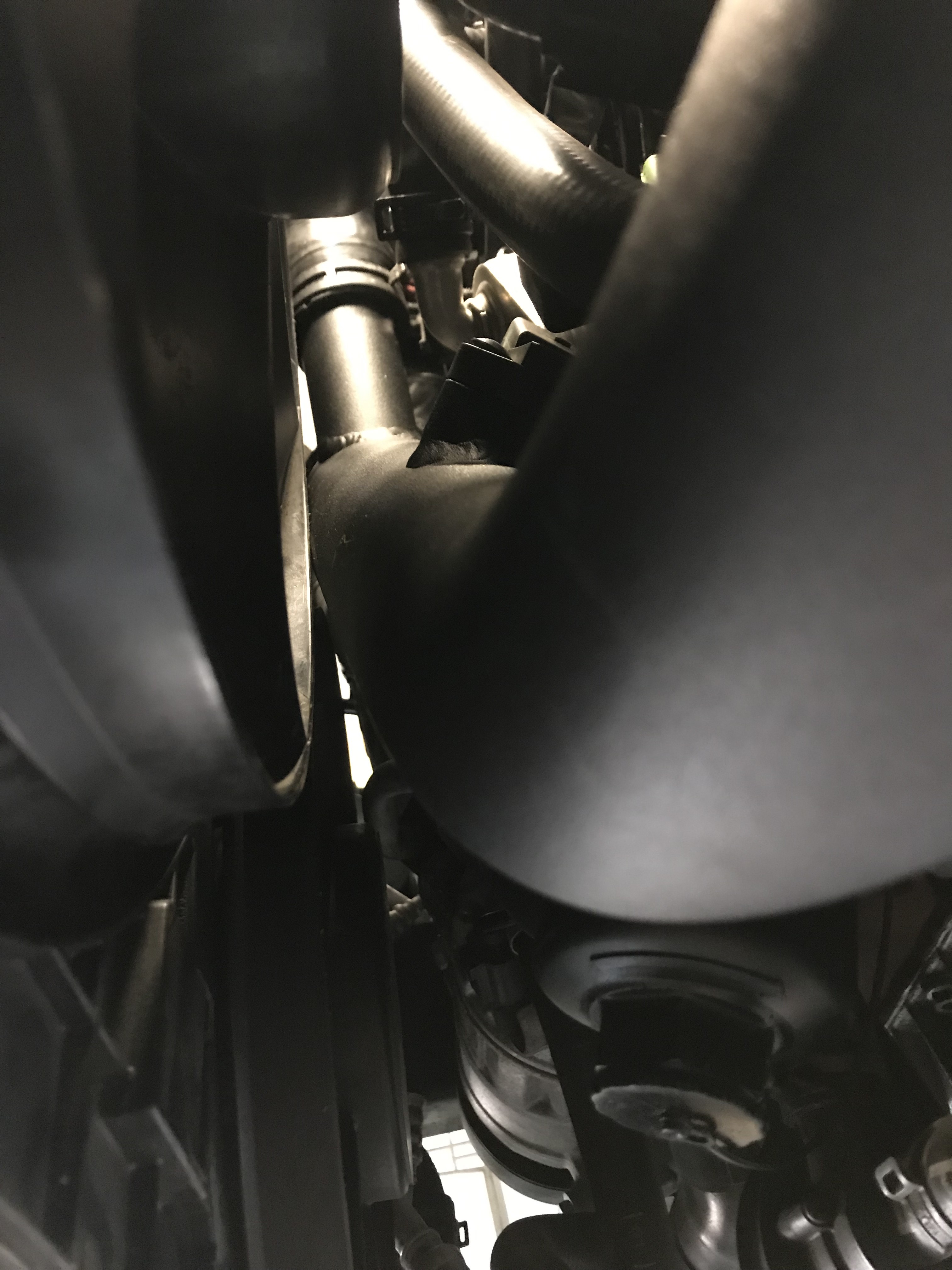

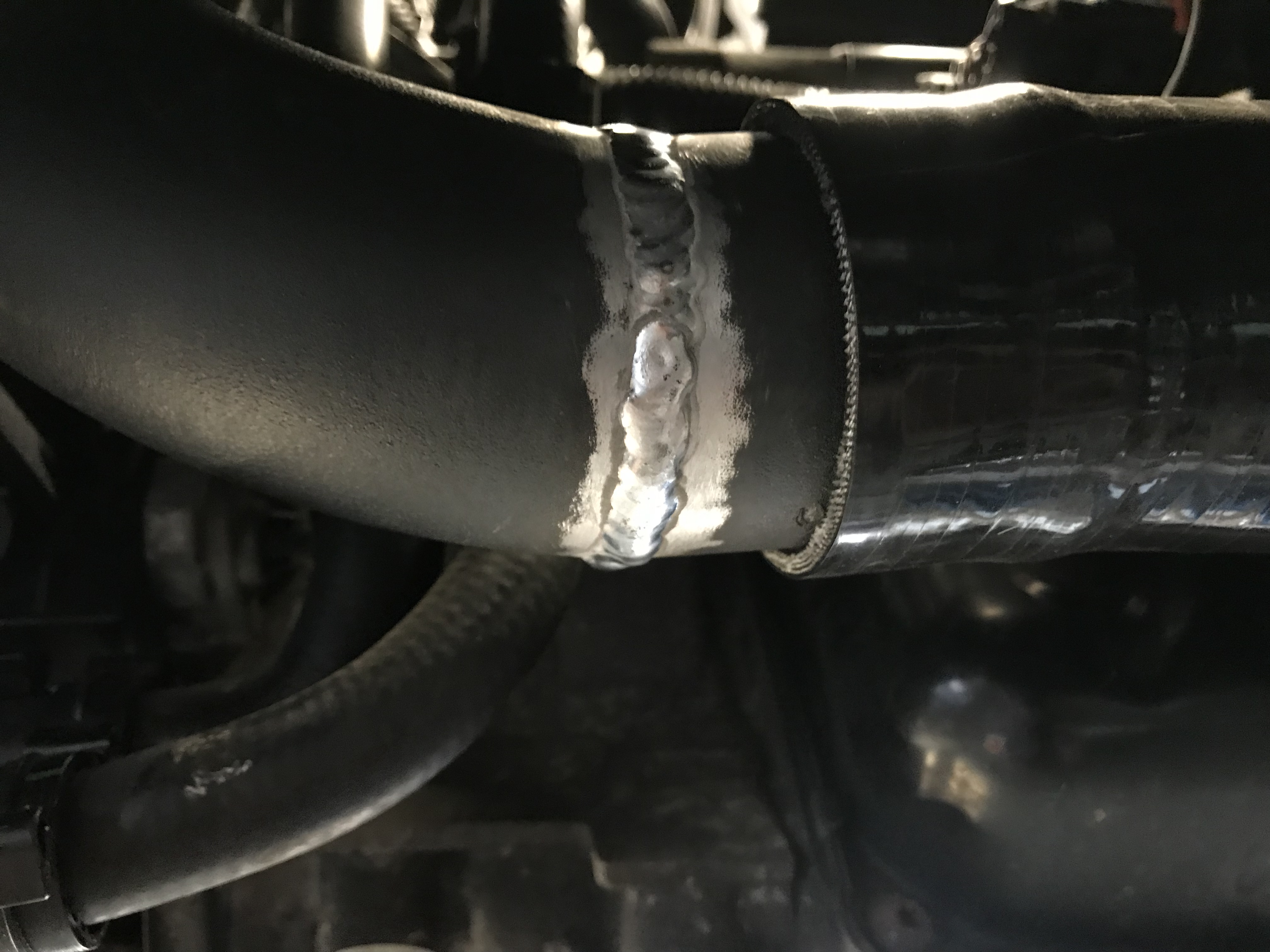

  • Als Nachtrag/Info:
    Die Geänderte Ladeluftverrohrung von Turboperformance passt nicht an EA113 2.0 tfsi DSG Motoren. Das Rohr zur Drosselklappe musste ich von der Führung her anpassen.
    Schweißnaht ist nicht schön aber dicht :D

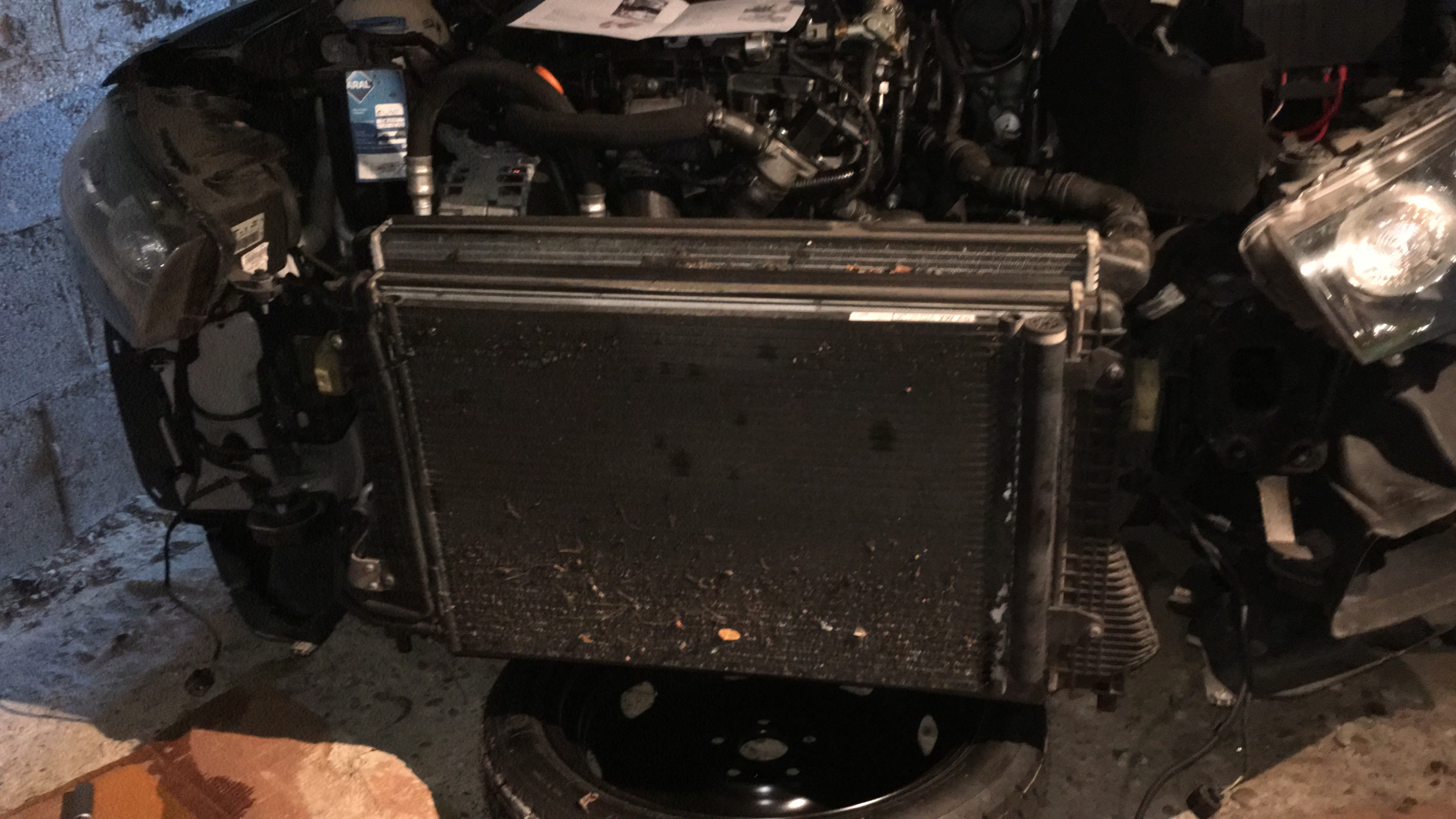

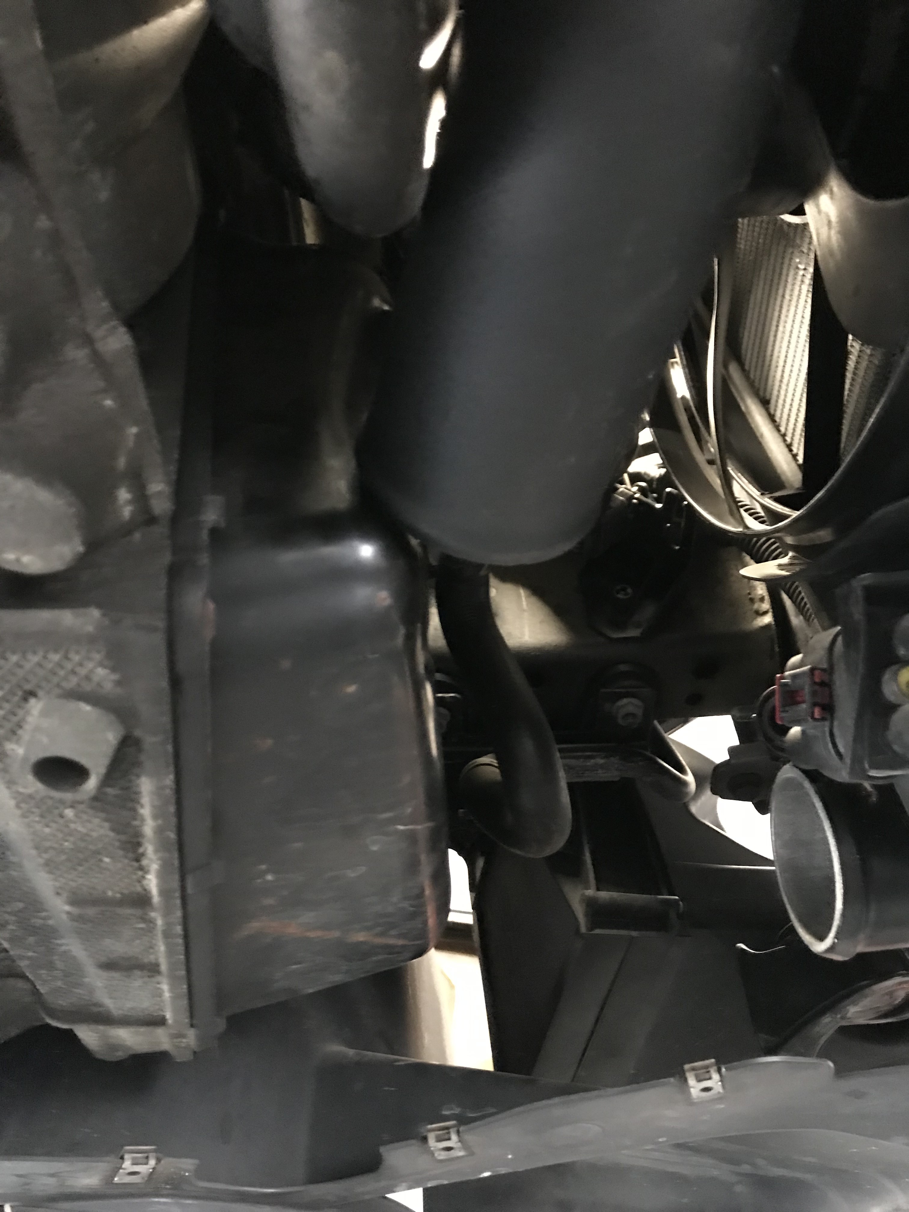

  • Hier mal noch was aktuelles.

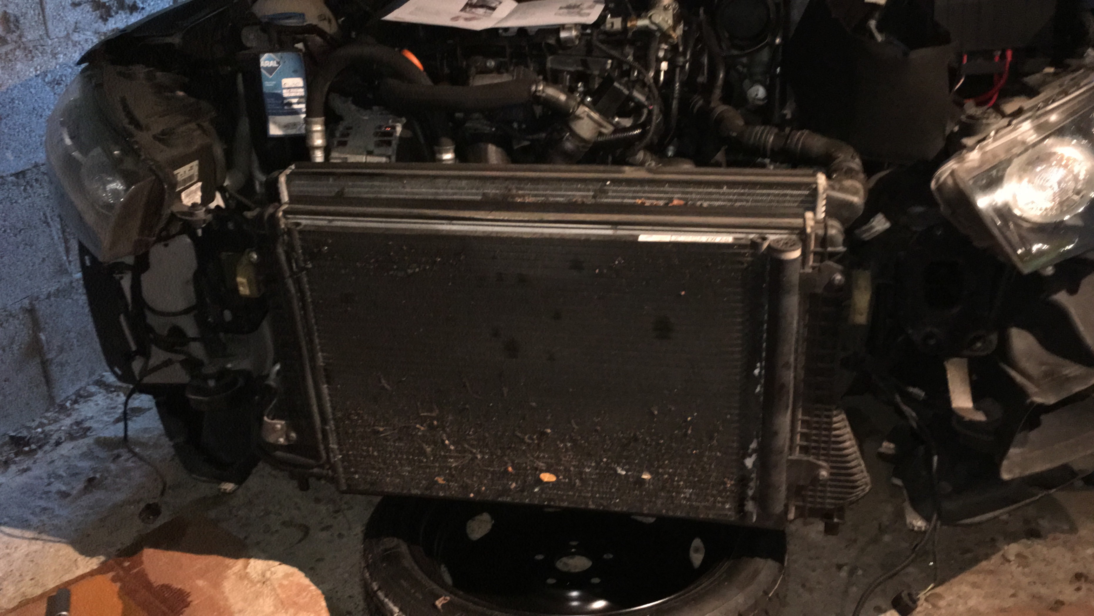

    Mir ist bei der abschließenden Probefahrt der Wasserkühler gerissen. Nach der Demontage des Kühlerpakets hab ich gesehen das er am Eingang zu den Kühlrippen gerissen war. Eine Ursache konnte ich nicht wirklich identifizieren. Germerkt hab ich wieder nur das der Wagner LLK leider eine bescheidene Passform hat. 2 der Halte Punkte für den Wasserkühler sind unterschiedlich hoch. Mit Abstandshaltern hat es dann gepasst.

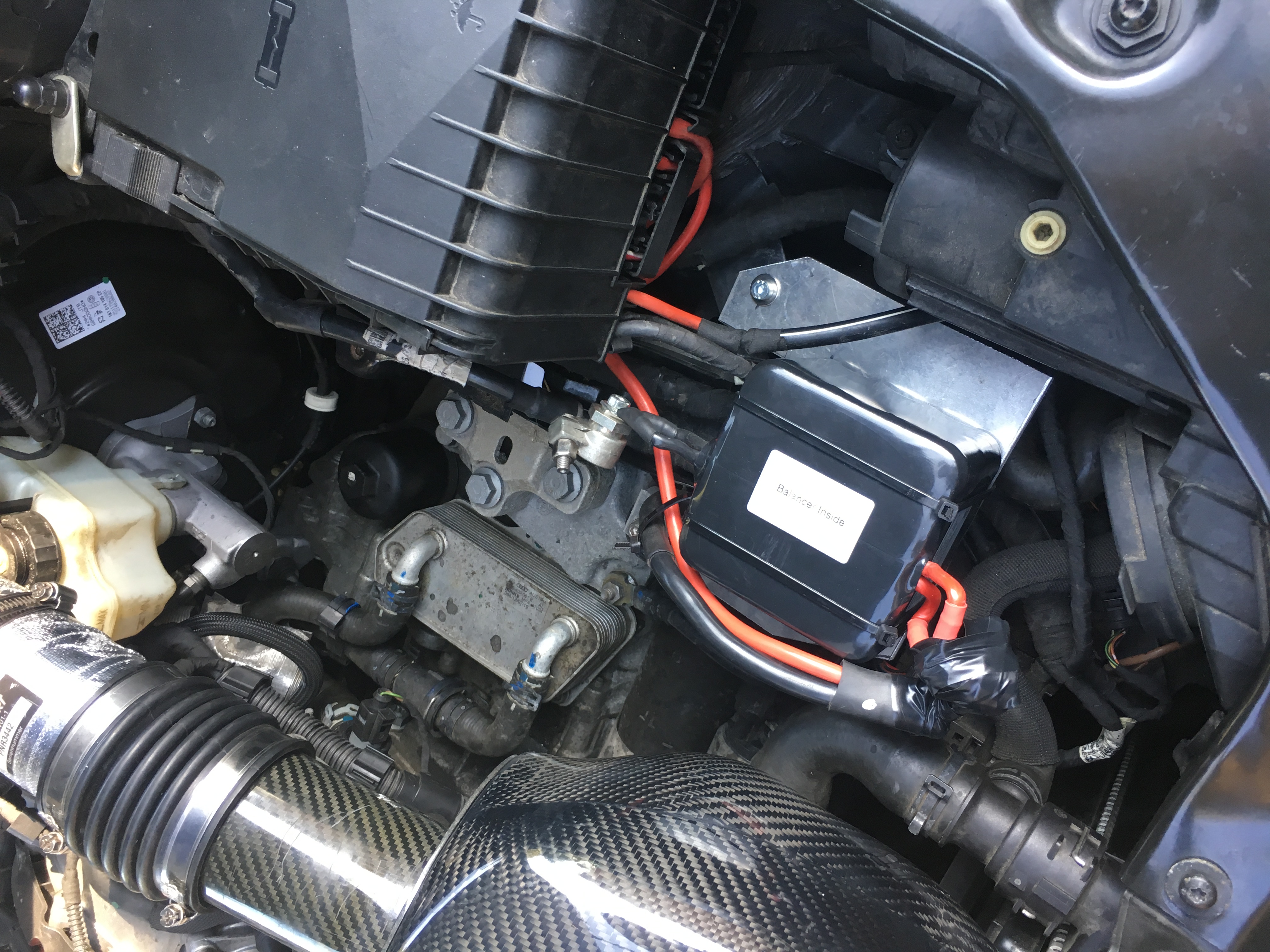

    In dem Zuge ist der Batteriehalter auch nochmal redesigned worden, inklusive Kabelanpassungen.
    Auto läuft soweit wieder ||
  • Thema Batterie.....geil. :thumbup:
    Ich weiß nicht wie der TÜV oder die Rennleitung grundsätzlich zum Thema Batterie stehen, ich hoffe gut den ich finde die kleinen Dinger sehr interessant.
    Aber bei der fehlenden Pluspolabdeckung wird der TÜV meckern.
    Gruß Sebastian
  • @Sebastian R ist noch kein perfekter Batteriehalter vom Himmel gefallen :D
    Für die Pluspolabdeckung durchforste ich gerade noch divere Elektrotechnik Anbieter.
    Zum Thema TÜV und Rennleitung zitier ich mal Liteblox
    Da eine Fahrzeugbatterie keine spezifische ABE benötigt, können die
    LITE↯BLOX auch im Straßenverkehr eingesetzt werden und werden vom TÜV
    gemeinhin nicht beanstandet.
