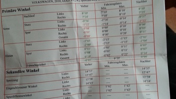

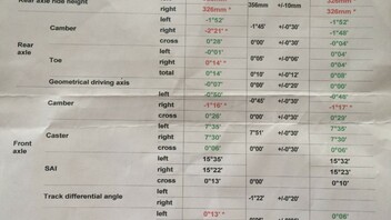

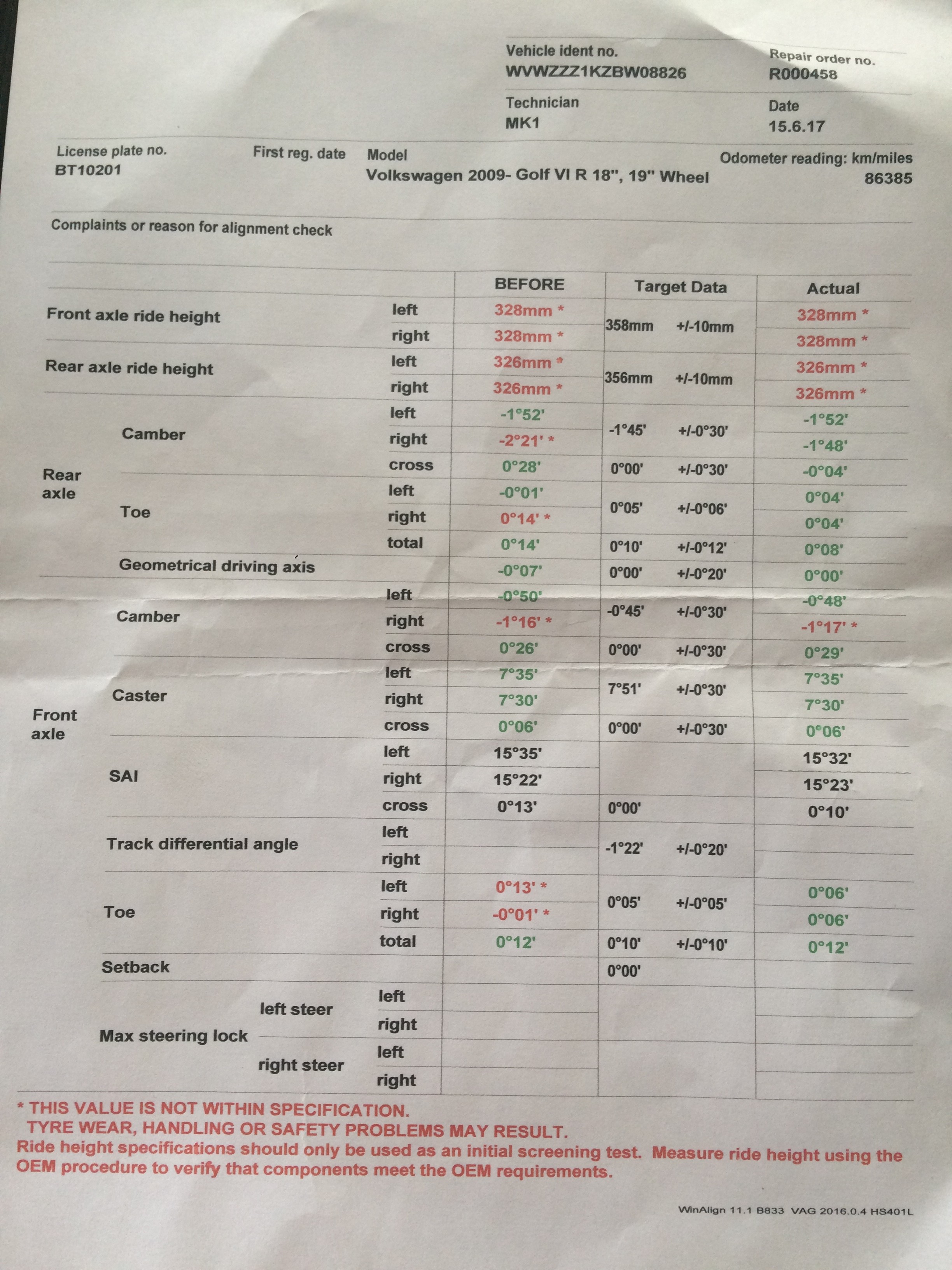

  • Ich war heute beim Vermessen der Achsen.
    Kann mir jemand bestätigen das da alles ok ist ?
    Für die Va sollte ich nächste Woche erneut kommen, da er es Zeitlich nicht hin bekommt heute :redeyealien: . ( Va kann man ja nur einen Mittelwert einstellen, wie lange braucht man dafür ca ? )
    Zudem sagte er wenn ich es beim fahren nicht merke wäre es halb so schlimm ! Wie seht ihr das ?
    Ich habe das Protokoll mal abfotografiert, sry habe kein Scanner :)

  • Hört sich schon etwas eigenartig an, die paar Minuten den Sturz VA zu korrigieren im Gegensatz dazu das Auto erneut vermessen zu müssen.
    Und ob die Fahrzeugdaten beim R die gleichen sind wie beim GTI ?

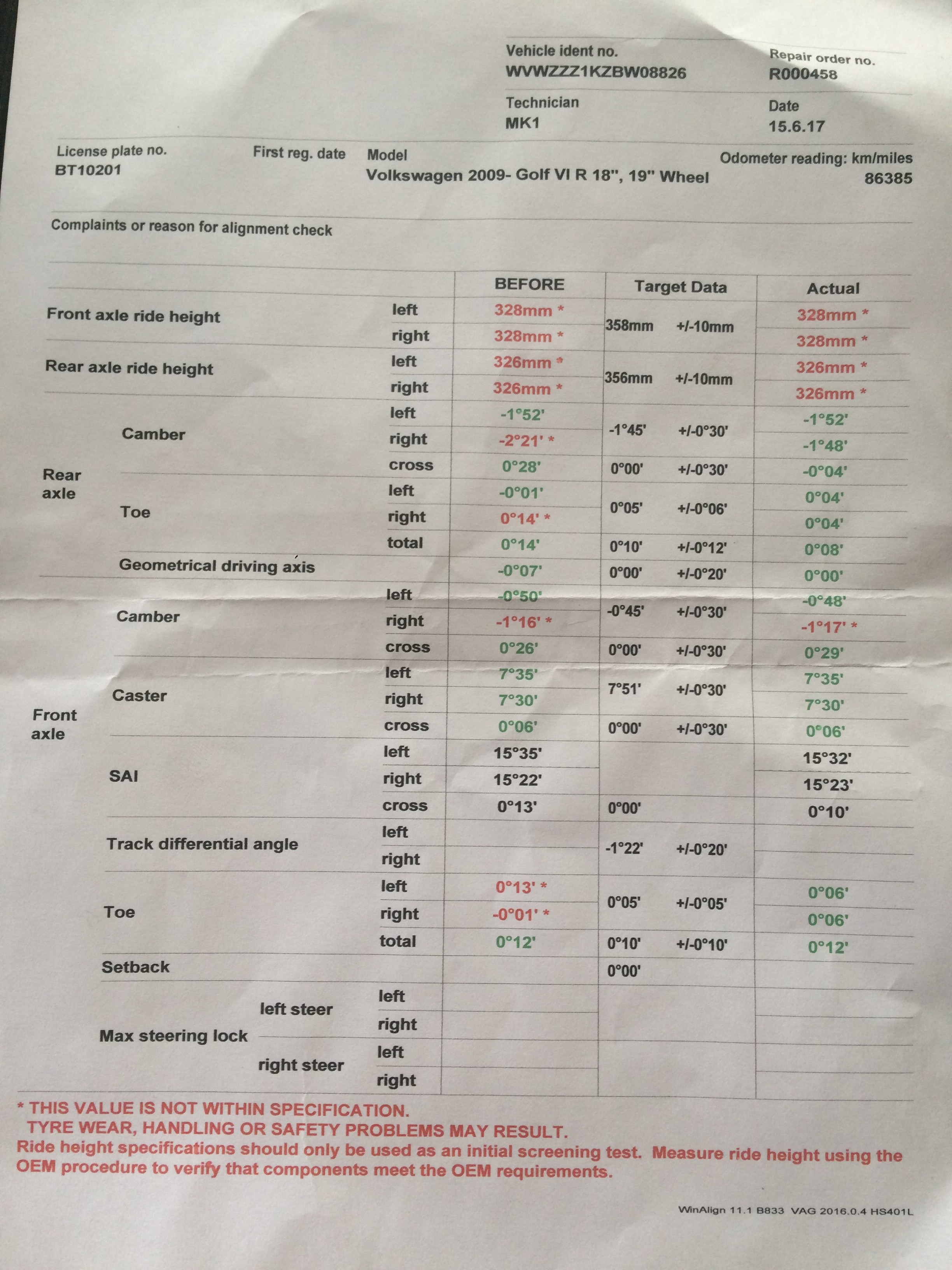

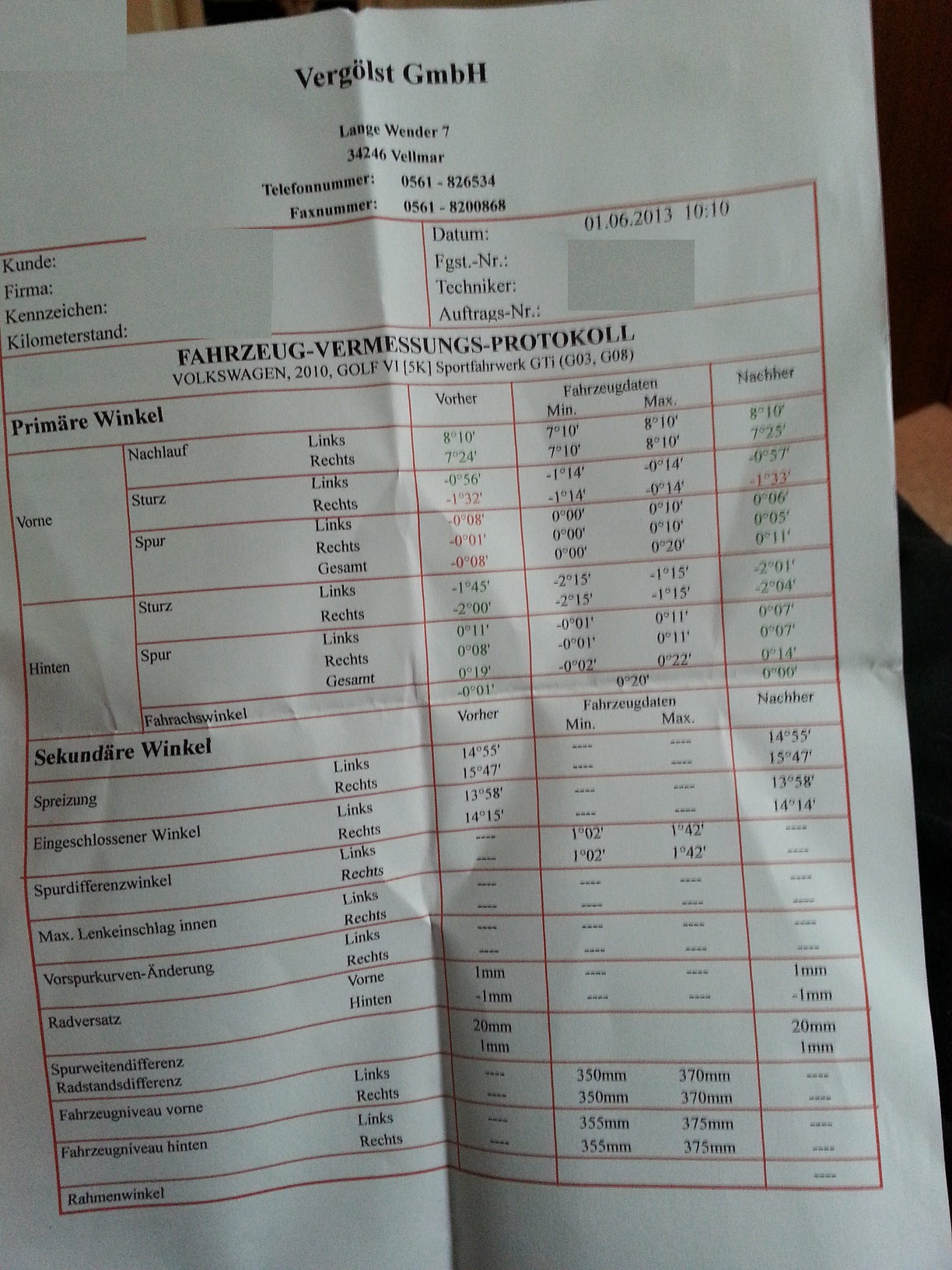

  • Hast du das Vermessungsprotokoll mal als Foto? Hat es vor dem Fahrwerkseinbau "gepasst"?

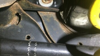

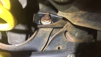

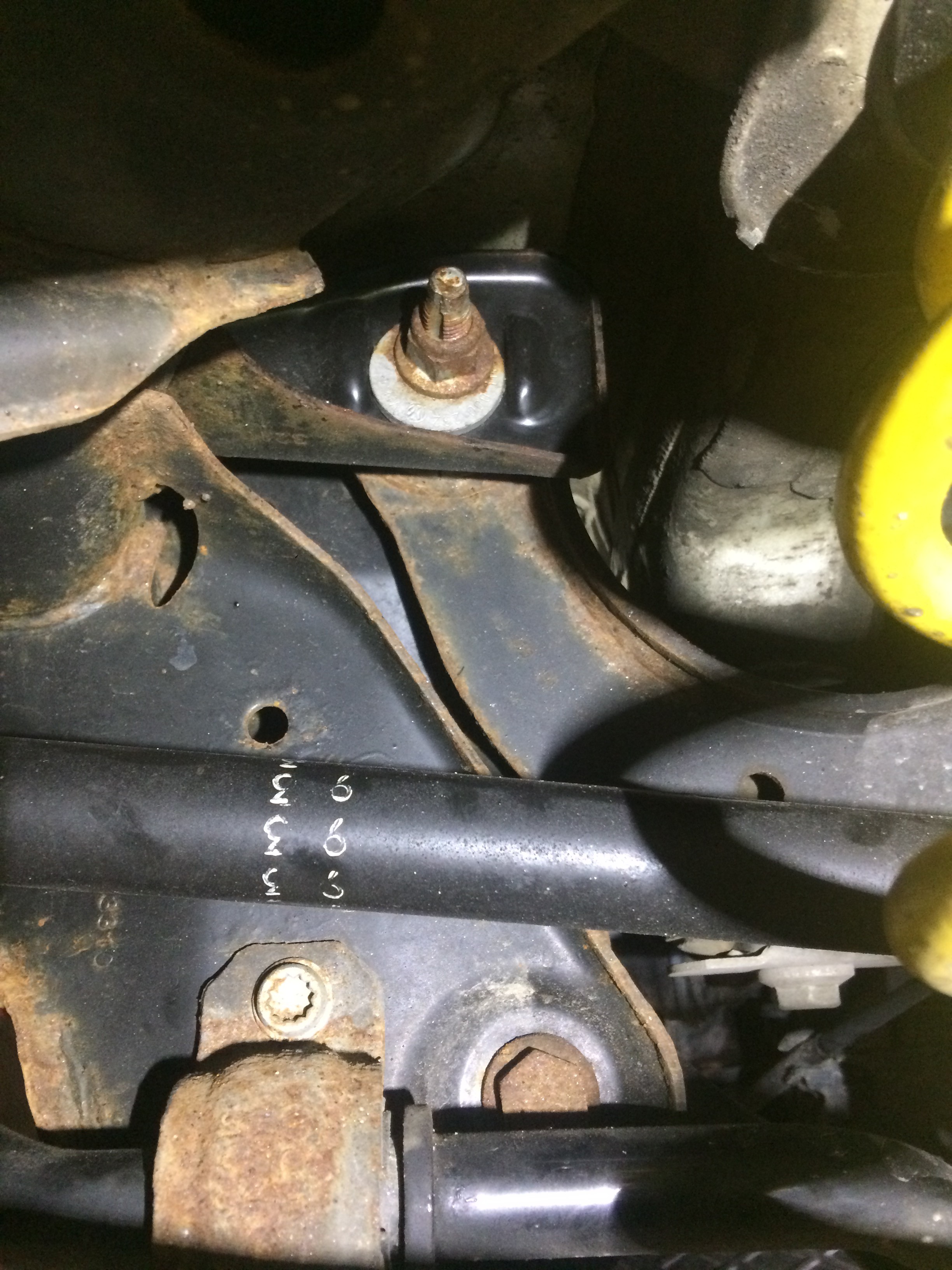

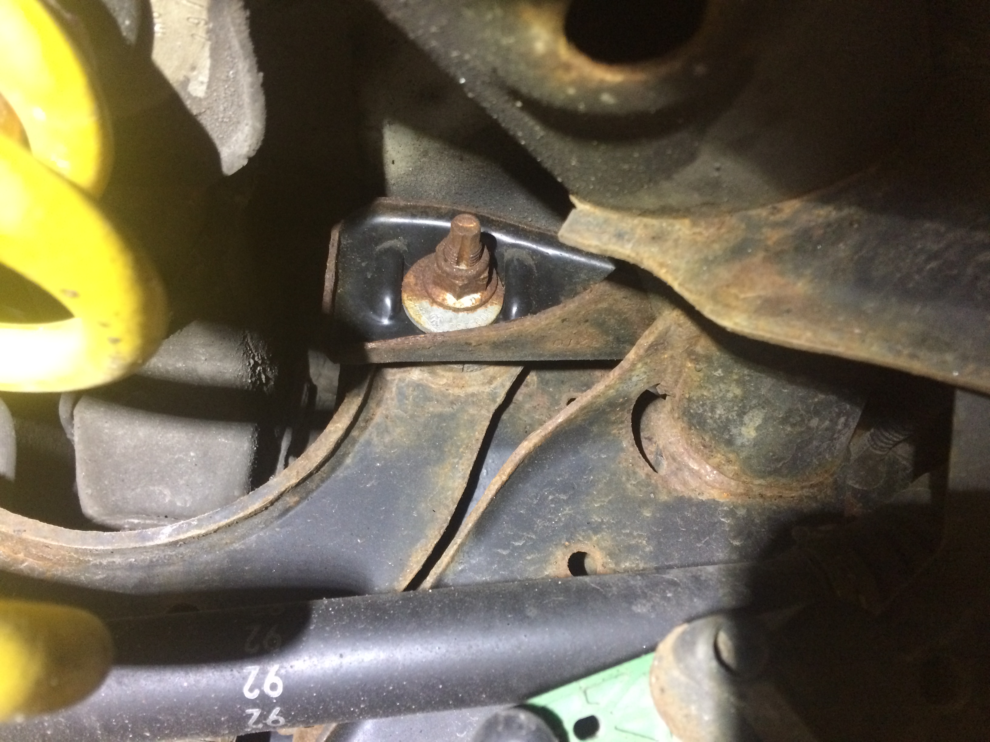

    Anbei das Vermessungsprotokoll sowie 2 Bilder von den Sturzschrauben. Schon komisch, dass die beide nach rechts stehen. Und du bist Dir sicher das man die HA nicht nach links und rechts verschieben kann? Also das da Langlöcher im Träger sind. Es exsistiren ja auch einige Artikel im Internet wo eben genau das gemacht wurde. Ob das natürlich stimmt, ist eine andere Sache.
  • Ähm....ja....
    Die Schrauben die du fotografiert hast sind die vom oberen Querlenker, da stellt man normalerweise keinen Sturz dran ein sondern an den Innenseiten vom unteren Querlenker. Der hat ebenfalls noch mal ne dicke Excenterbuchse. Guck dir mal dort die Schraubenköpfe an wie die stehen.
    Wenn du jetzt auf der Oberseite die eine Seite voll raus, die Andere voll rein gedreht hast, muss das unten ähnlich aussehen und erklärt auch die unterschiedlichen Abstände vom Rad zum Kotflügel wenn ich grade keinen völligen Denkfehler habe.

  • Die Schrauben die electribus fotografiert hat, gehören zum oberen Lenker (auch camber arm genannt) und da stellt man den STURZ ein.
    Die Schrauben links/rechts neben dem Auspuffrohr sind dazu da, um die SPUR einzustellen. (im Link vom laRs)
    So sehe ich das auch. Oben die sind für den Sturz und unten für die Spur. Fragst sich nur warum die beiden Schrauben nach rechts zeigen und ob man ggf. die Achse selber wirklich etwas auf die linke Seite verschieben kann. Wenn mal von 5mm zu weit raus auf der rechten Seite ausgehen, so muss ja die Achse nur 2,5mm nach links. Dann stimmt das ja quasi schon. Wenn man dann den Sturz nochmal neu einstellt, sollten die beiden oberen Schrauben auch gleichmäßig aussehen. Die unteren Schrauben für die Spur sehen jedenfalls gleichmäßig aus.

    Und für was sind dann bitte die von mir gezeigten Einstellschrauben auf den Bildern und wo stellt man dann die Spur ein? Hier ist ja so eine MK6 Hinterachse. Da sieht man die Einstellschrauben am unteren Querlenker und die vom oberen Querlenker. Lässt sich denn dann auch noch was auf der Seite vom Radlagergehäuse/oberer Querlenker einstellen?
  • Also wenn man sich mal den Winkel der unteren Querlenker in Bezug auf das Radlagergehäuse ansieht, dann ändert man damit zwangsläufig die Spur, wenn man an den Schrauben am unteren Querlenker einstellt. Will aber nich wegdiskutieren, dass man damit auch den Sturz etwas beeinflusst.
    Das Ding ist halt weiterhin, ob man den Achsversatz ausgleichen kann oder ob man dann wirklich Karosseriearbeit anfangen muss. Nur links ne Spurplatte fahren ist sicher auch nicht das gelbe vom ei.
  • So war gestern bei VW/Audi und die meinten die Hinterachse kann man Ausmitten. Die Bohrungen wären doppelt so groß wie die Bolzen. Von daher sind da paar Millimeter Luft. Die meinten die hätten das schon oft gemacht, auch bei baugleichen Audi's. Ich habe das mit Spurplatten bei mir mal ausgemessenen die eine Seite steht 5mm weiter raus. Also muss die Achse 2,5mm mehr nach links, damit es mittig aussieht. Habe jetzt nen Termin gemacht, allerdings erst in 2 Wochen. Dann bin ich mal gespannt, ob die das hinbekommen.
