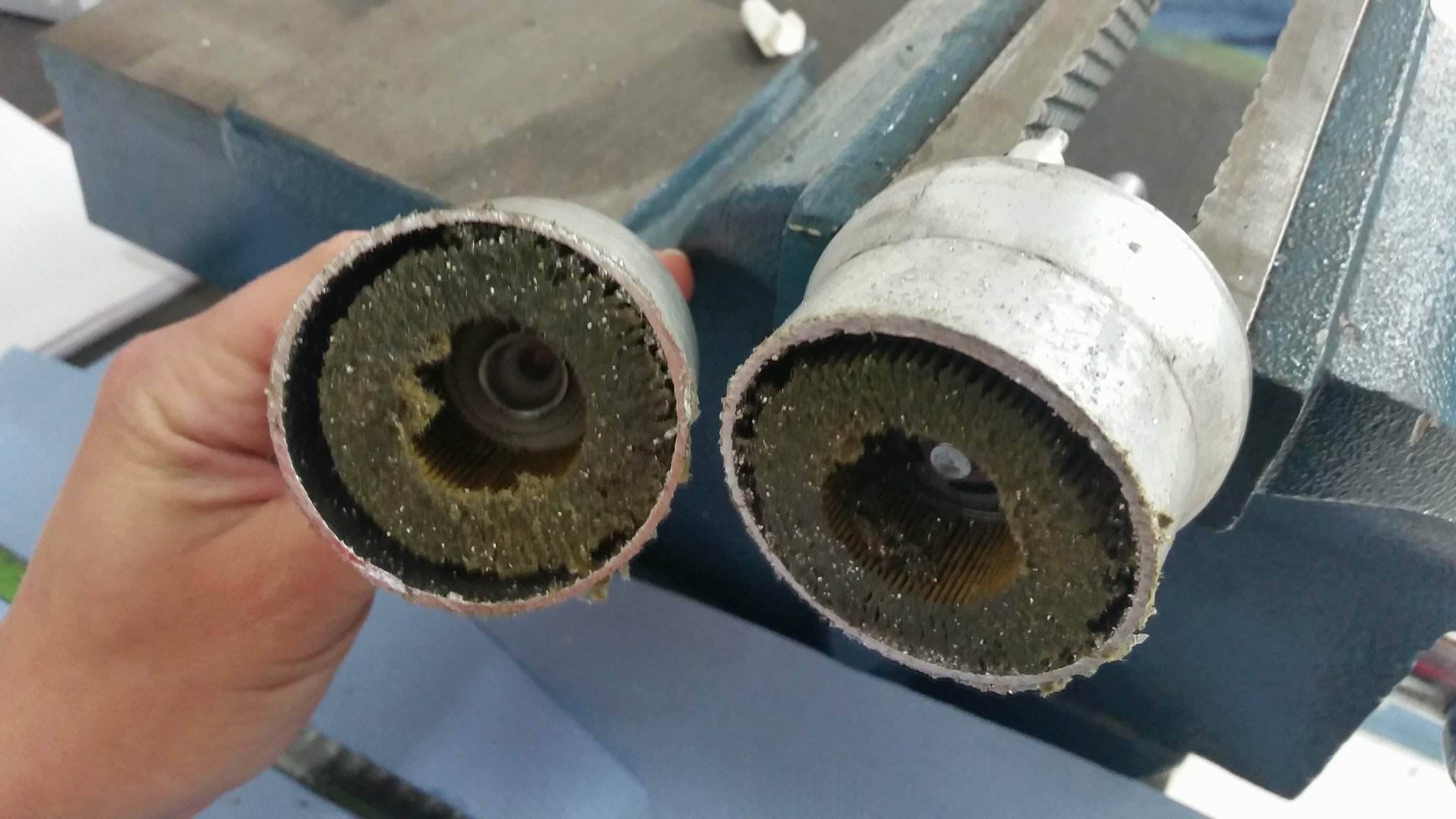

Am Montag hatte ich dann eh einen Termin bei VW da ich da was am Glasdach gemacht haben wollte und die Bremsen eingebaut werden sollten. Die haben dann erstmal die HD Pumpe ausgebaut und nach dem Becherstößel gesehen. Der war OK. Die Werkstatt vermutete dann, dass im Niederdruckbereich etwas dicht und/oder defekt sein muss. Wie sich später zeigte war das auch richtig. Da ich die Rückreise am Mittwoch schon gebucht hatte und die auch nicht wirklich extra Zeit hatten, haben die dann erstmal nur den Treibstofffilter getauscht. War etwas besser, aber nicht wirklich in Ordnung. Bin dann so mit 110km/h zurück gefahren, was auch ganz gut ging.

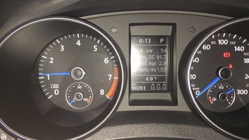

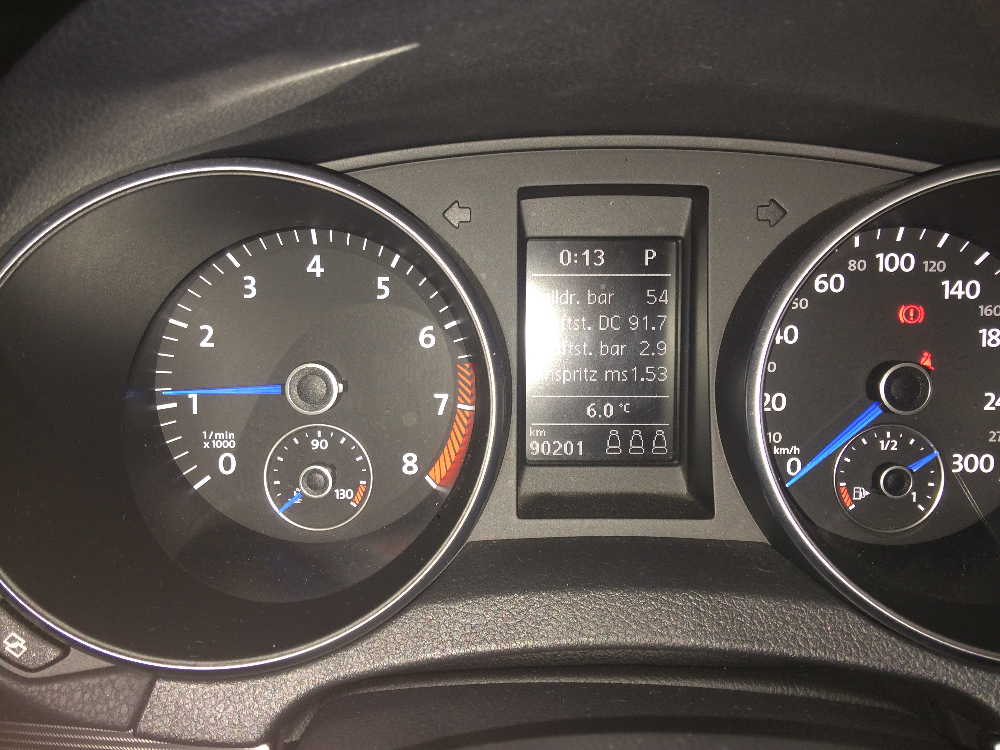

Die letzten Tage haben wir uns das dann mal genauer angesehen. Im Leerlauf war mit VCDS schon klar ersichtlich, dass hier was mit dem Niederdruck nicht stimmt. 5 Bar ND und 50 Bar HD, jedoch sackte der ND beim Gas geben um ganze 3 Bar ab. Das das unter Vollast nicht mehr hinhaut ist klar.

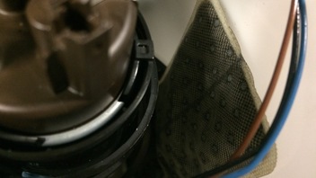

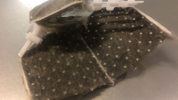

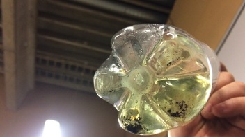

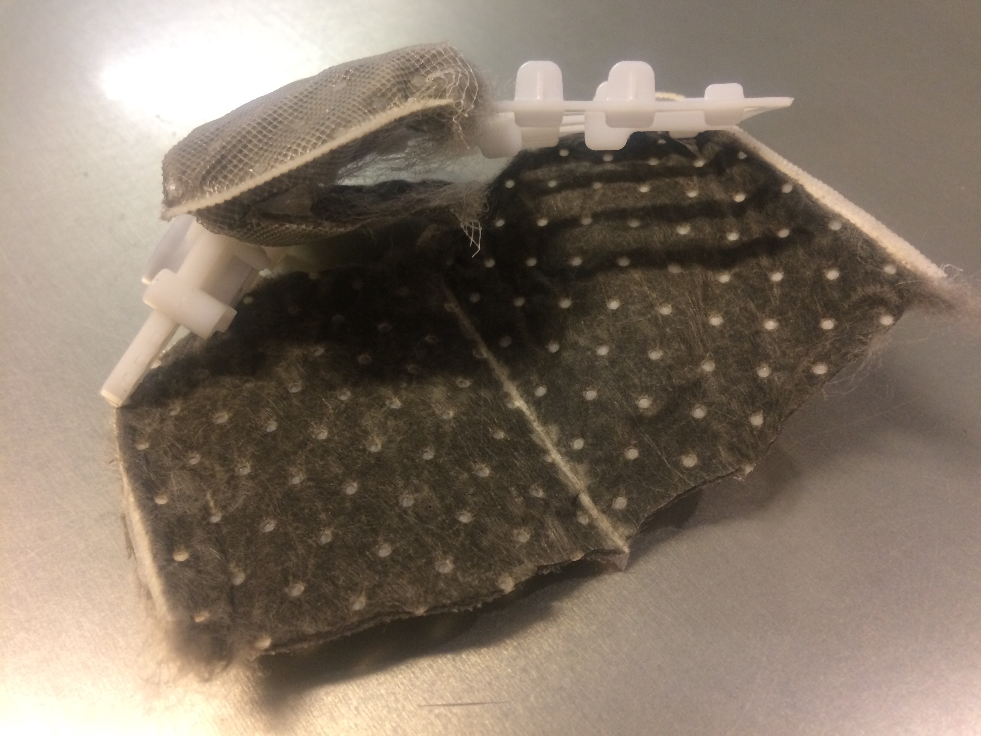

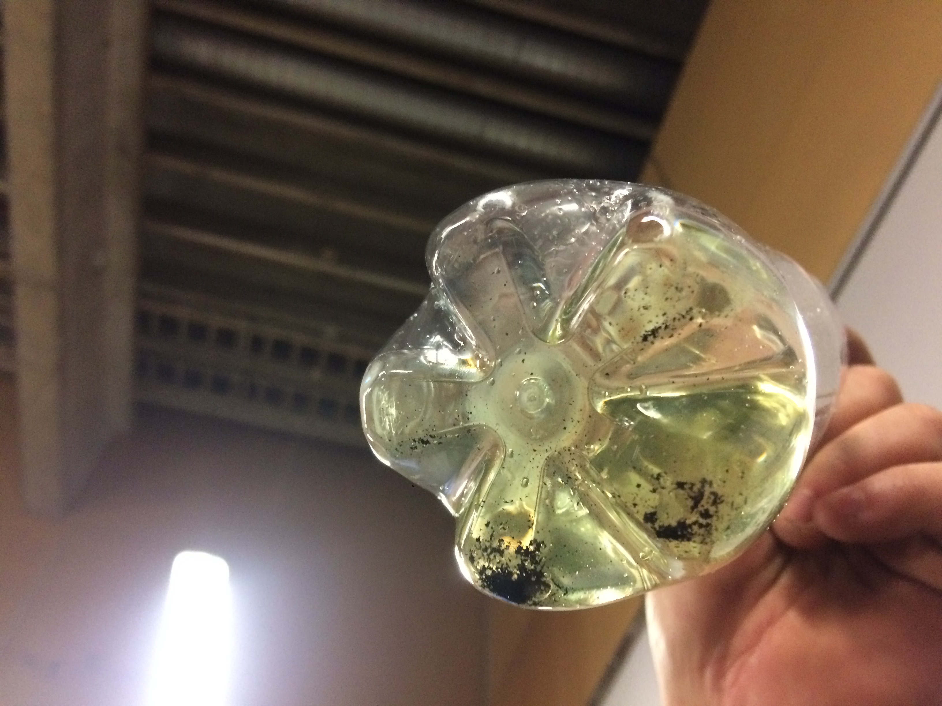

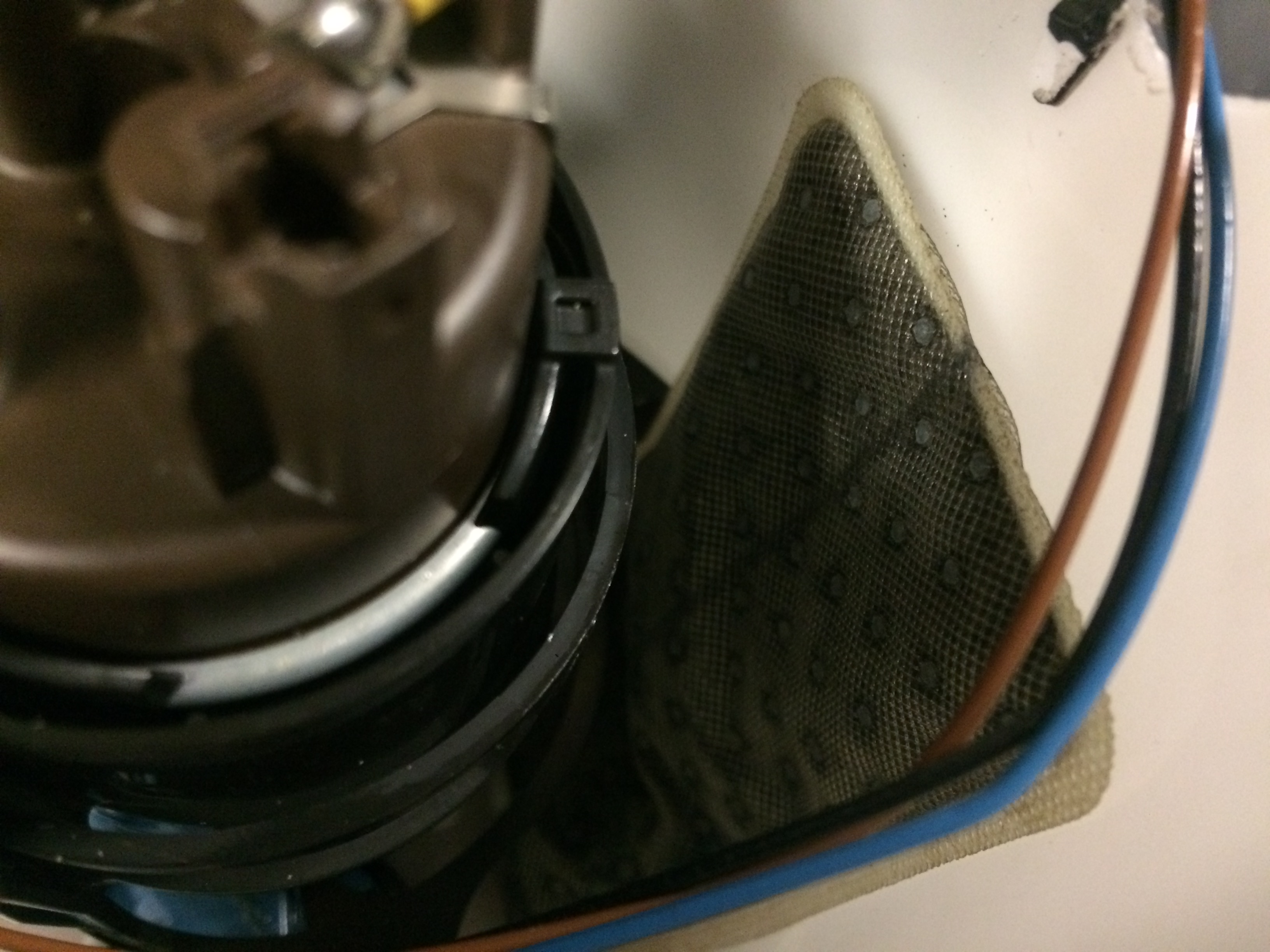

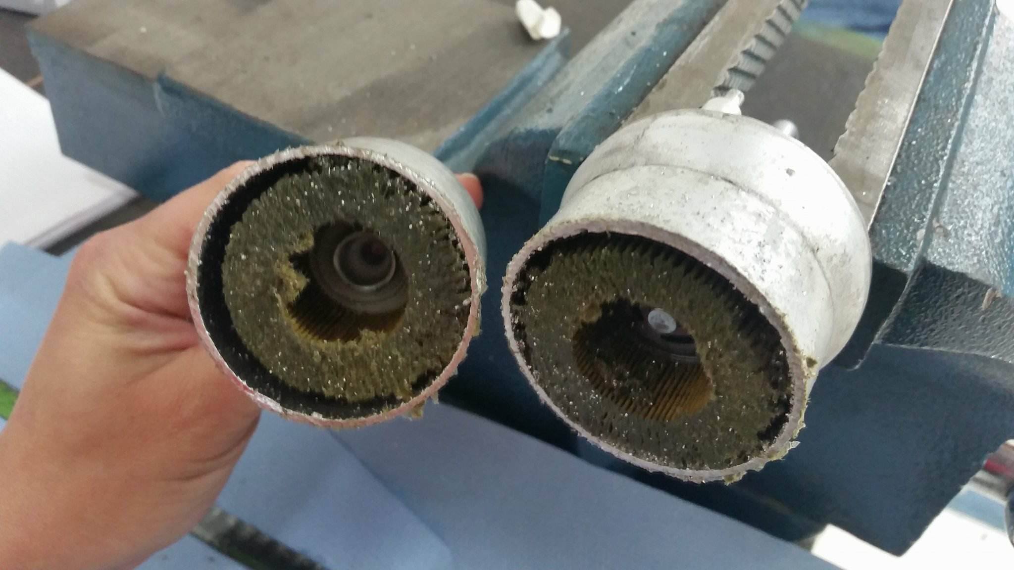

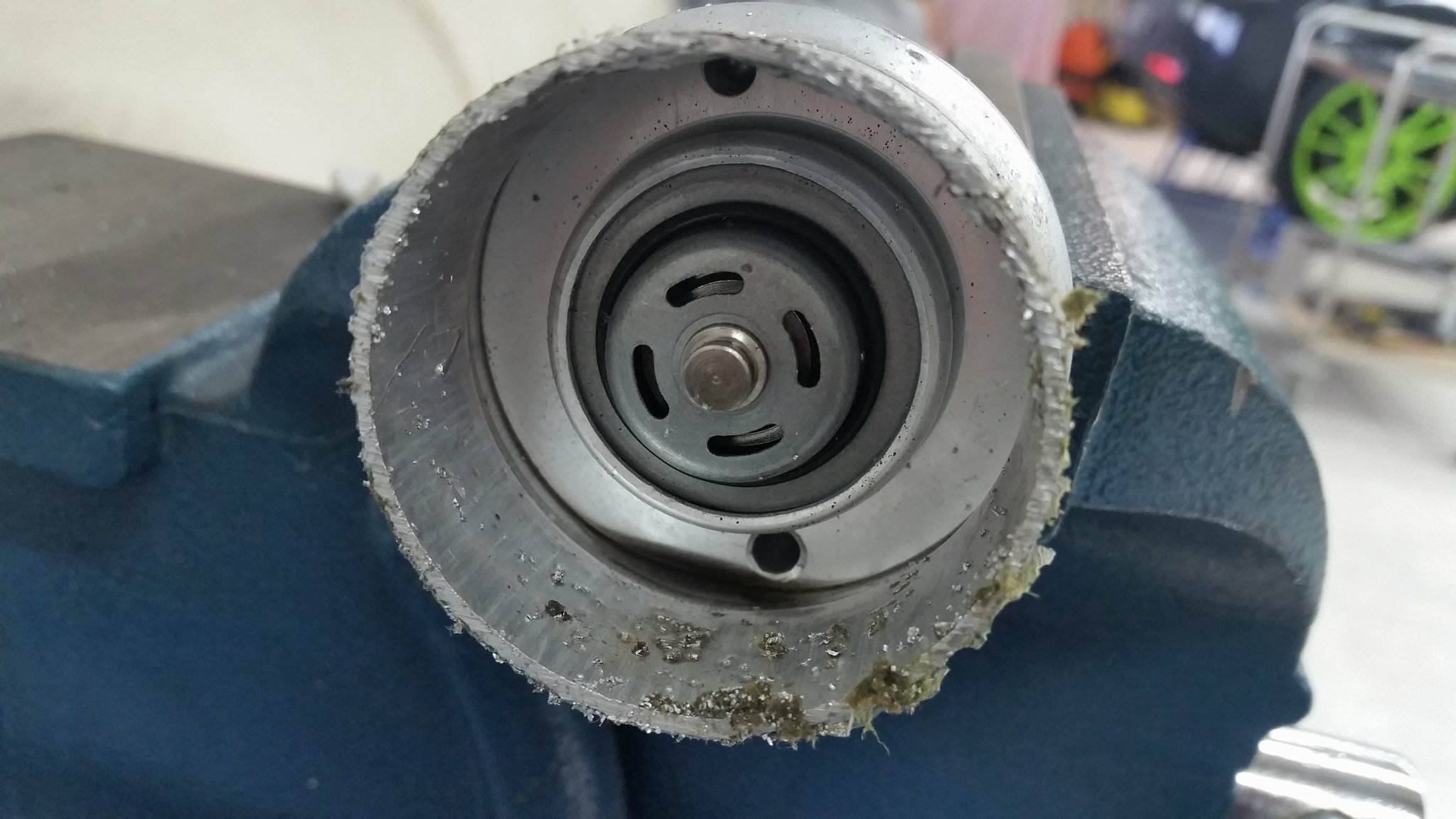

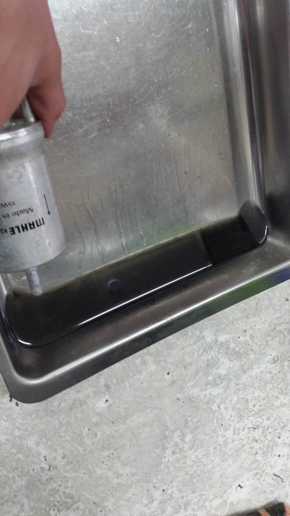

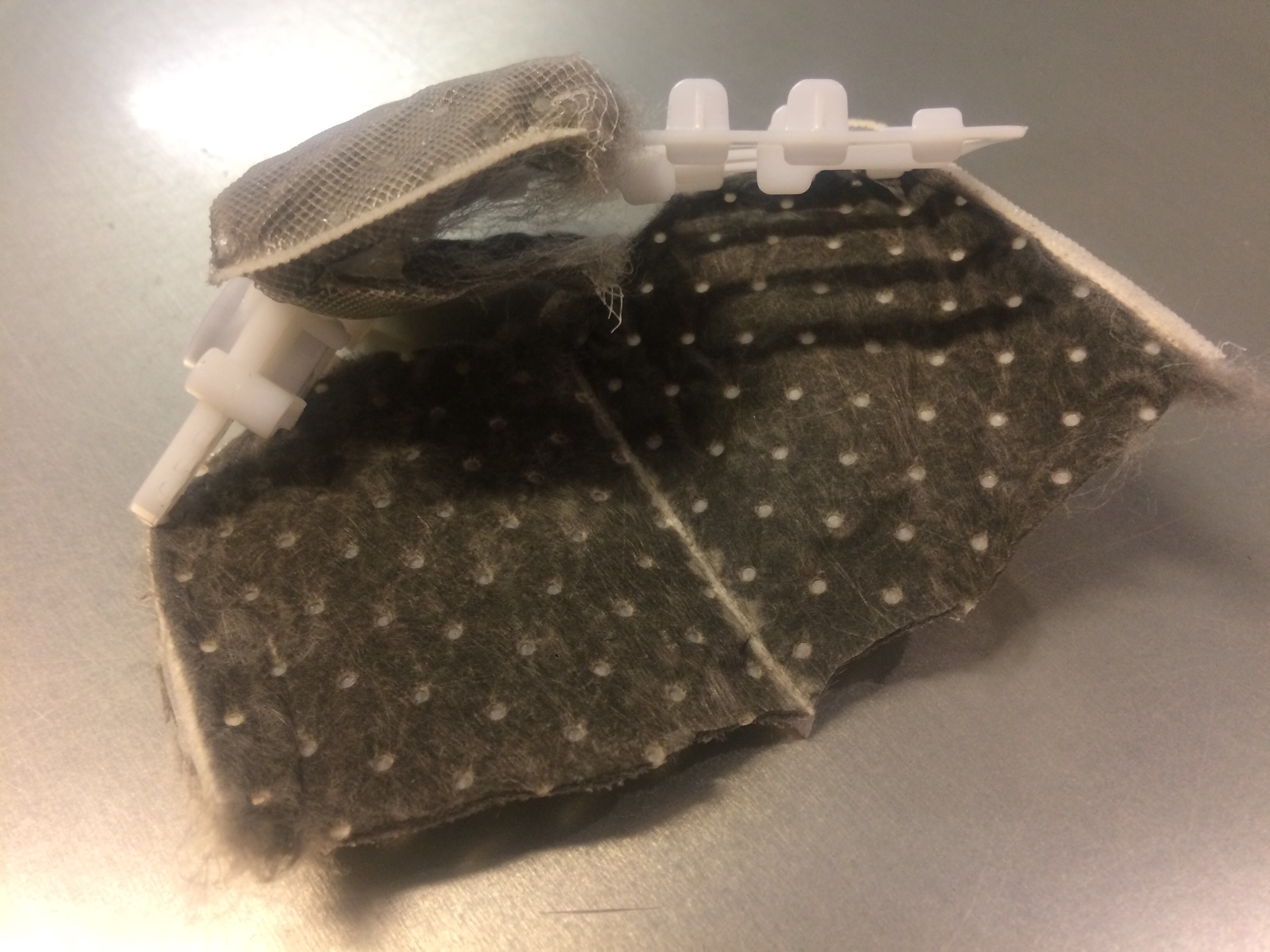

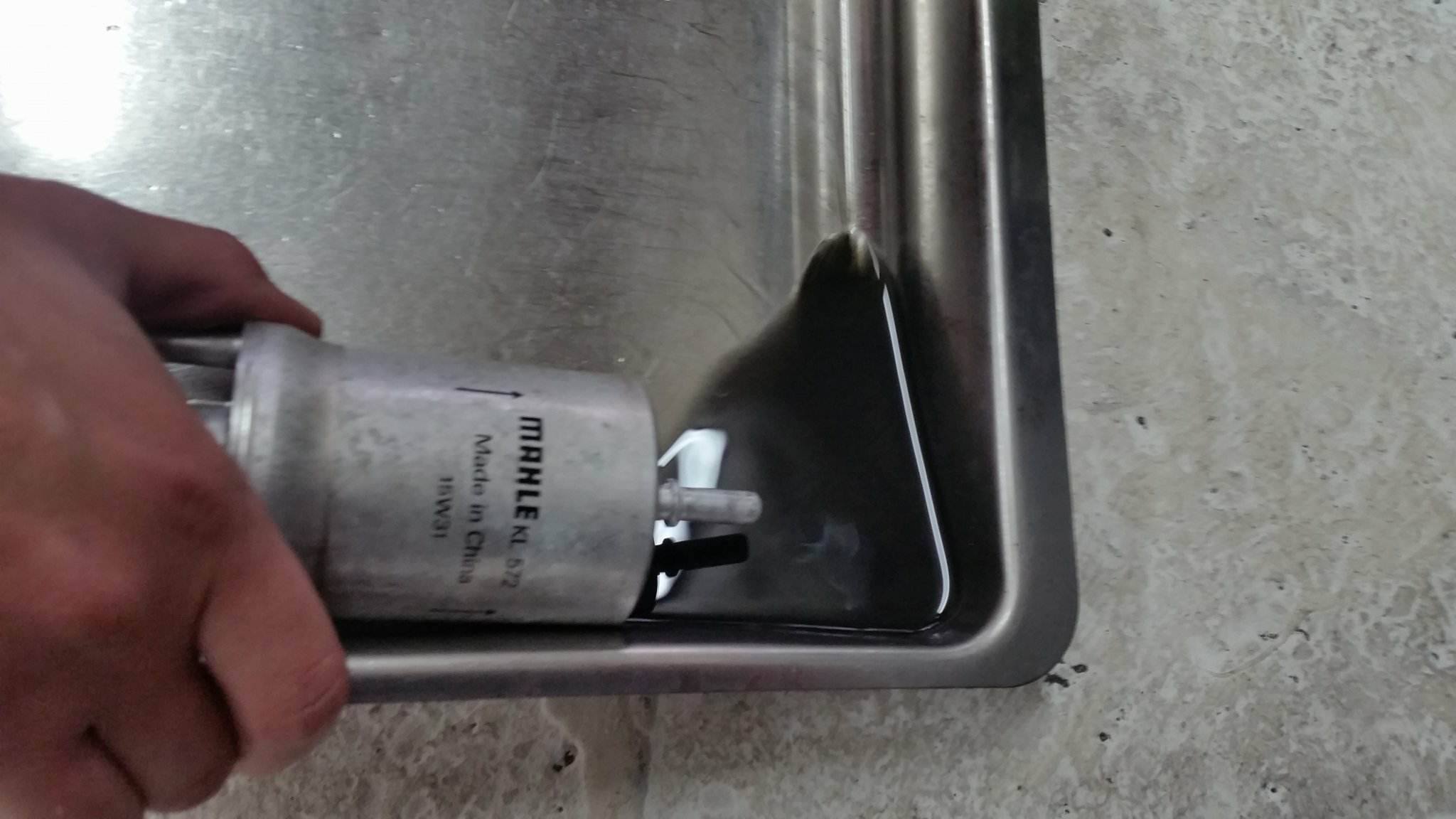

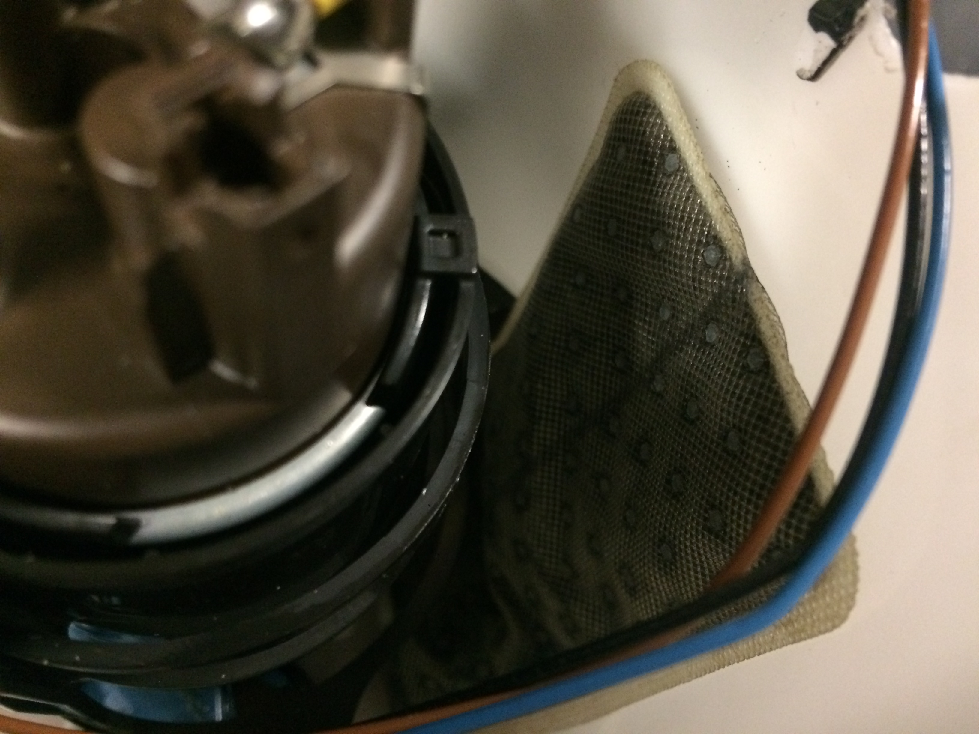

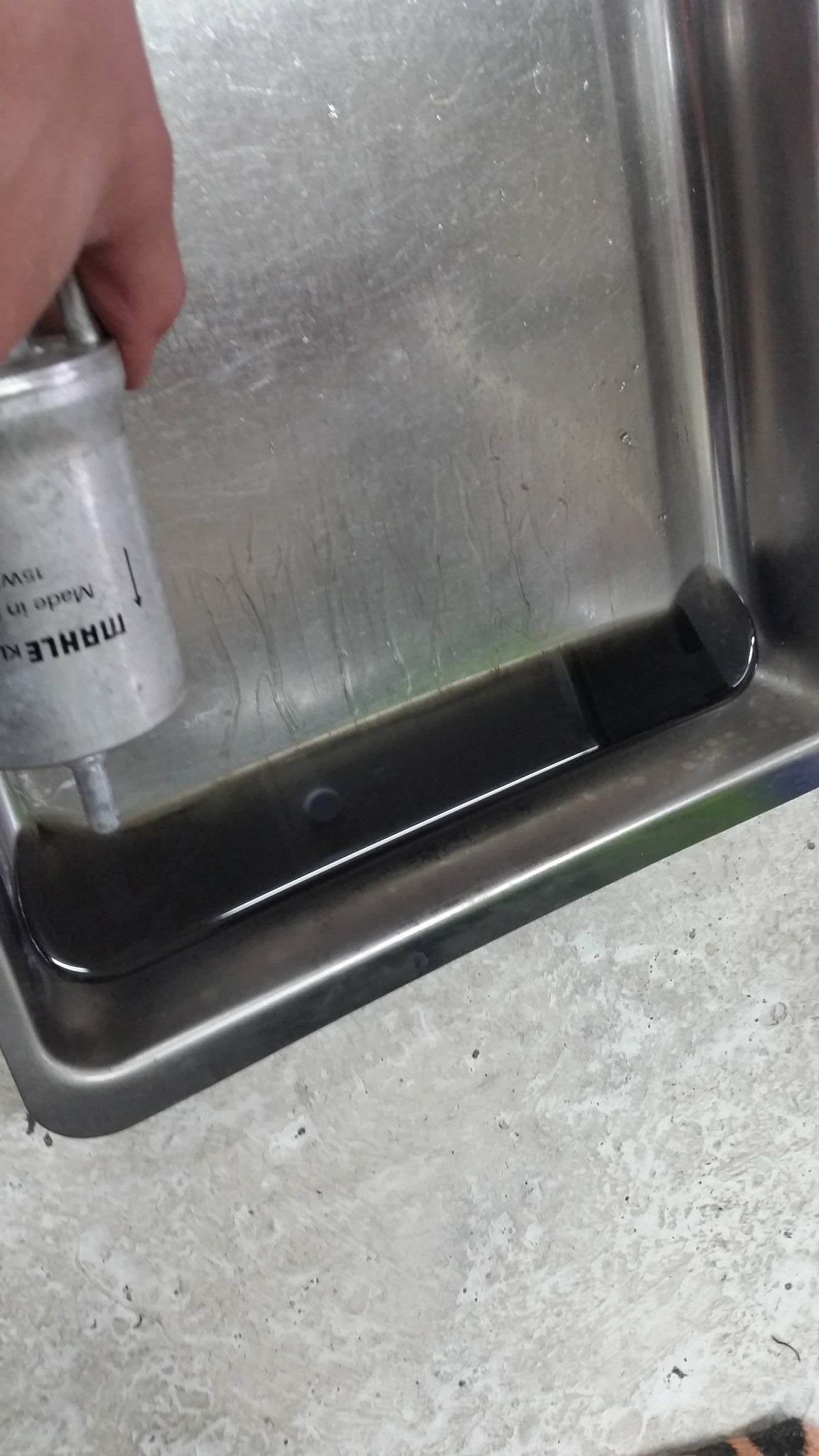

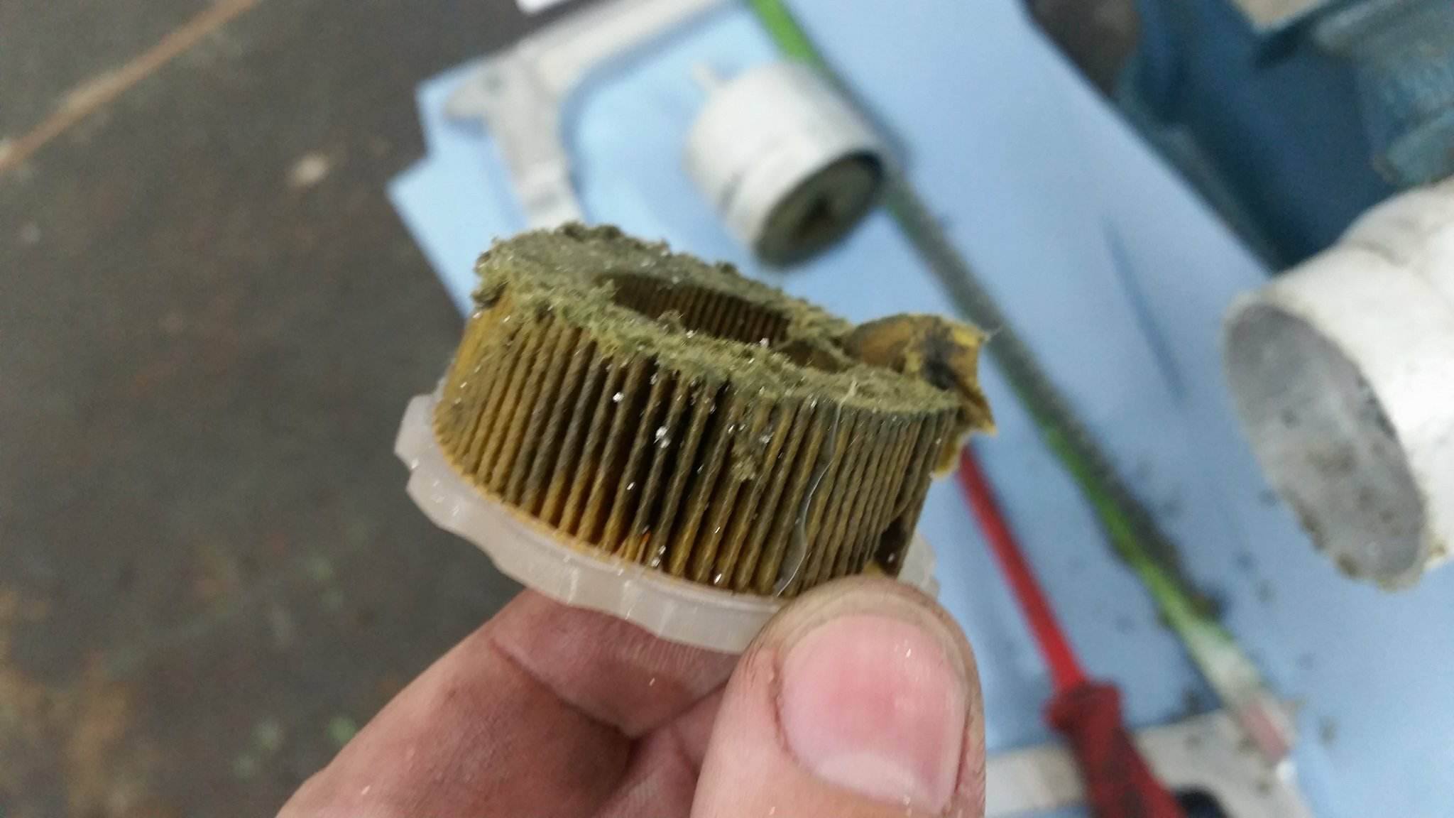

Es war tatsächlich total dreckiger Treibstoff. Wir haben die Hochdruckpumpe komplett zerlegt, die war voller kleiner Partikel, allerdings nur in der Einlassseite. Die Treibstoffleitung, die vorne im Motorraum ankommt, haben wir bei laufender Pumpe mal 2 Sekunden in eine Flasche gehalten. Auch total voll mit kleinen Partikeln was da rauskam. Ein Bild ist im Anhang wieviel Dreck da von innerhalb "nur" 2 Sekunden raus kam. Das sind ca. 50ml Benzin. Niederdruckpumpe und Ausgleichsmodul im Tank haben wir auch ausgebaut. Auch hier das selbe. Der Filter, der in der Pumpe sitzt und aussieht wie ein Teebeutel war auch total schwarz und dicht(siehe Bild Nr. 2. Auch der Tank war voll mit Dreck. Also insgesamt kein Wunder, dass der Niederdruck zusammengebrochen ist bei höherer Auslastung.
